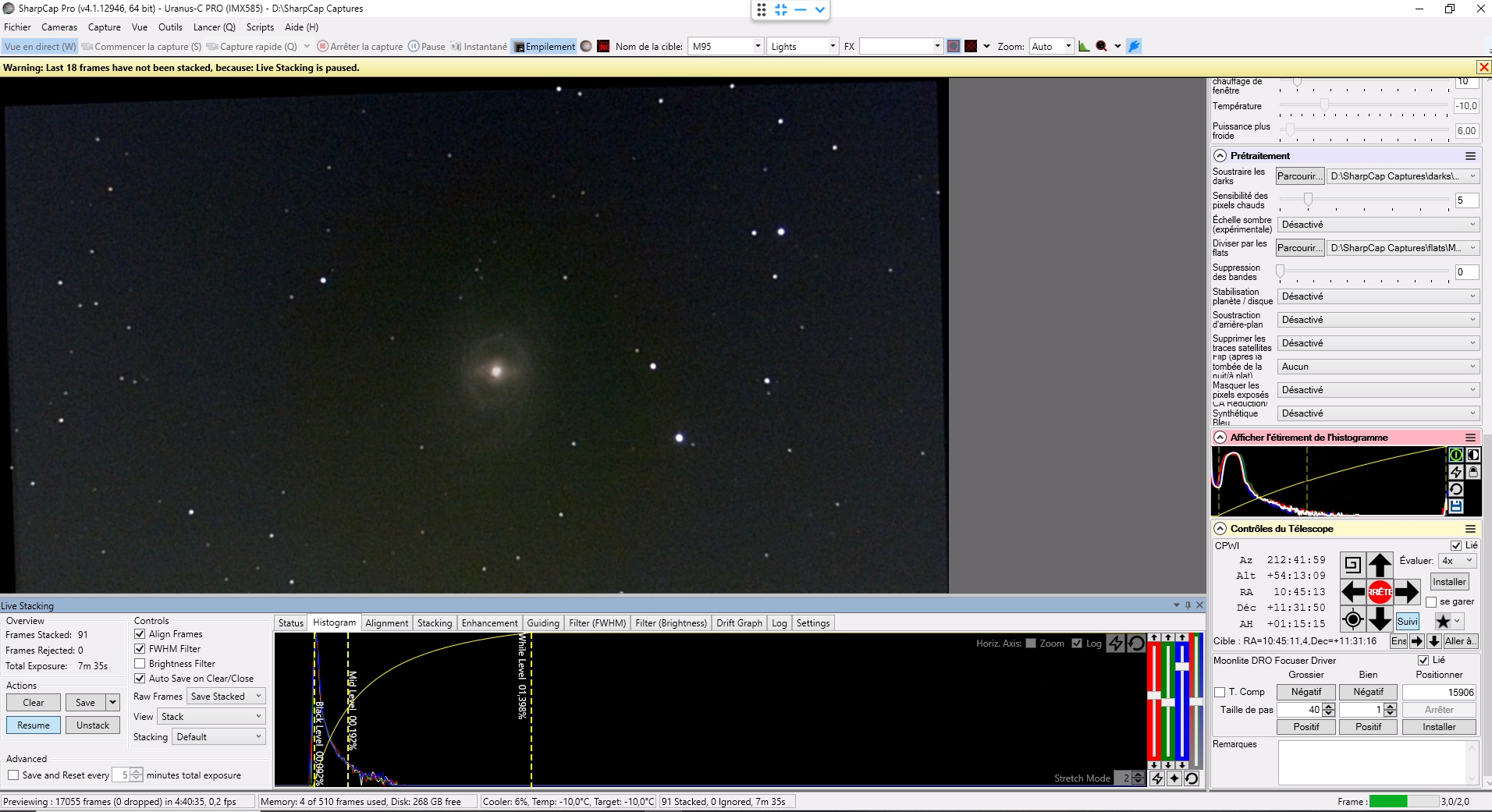

Début de la soirée du 26/03 par NGC4449
Après 5 minutes, poses de 5s
et après 10 minutes

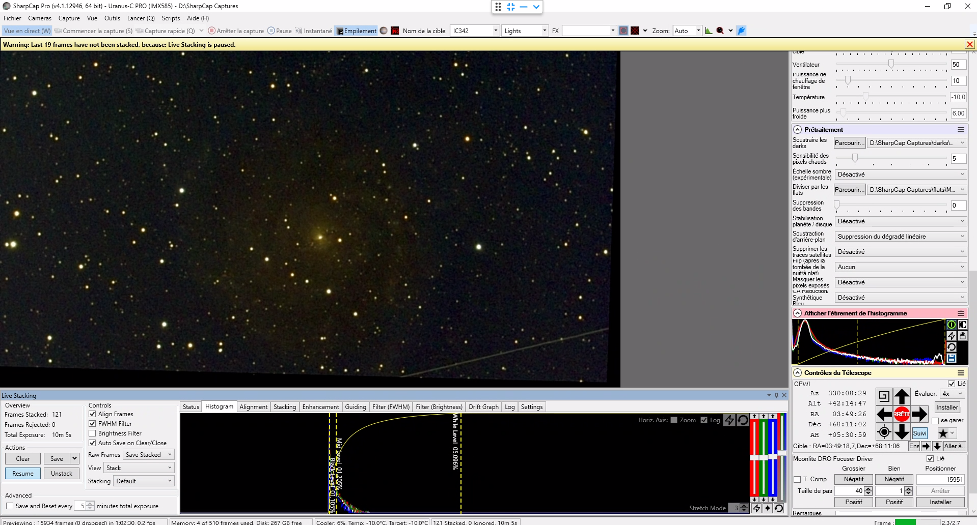

Message par darki » 26 mars 2025, 21:40
IC342, poses de 5s, 10 minutes. C'est discret

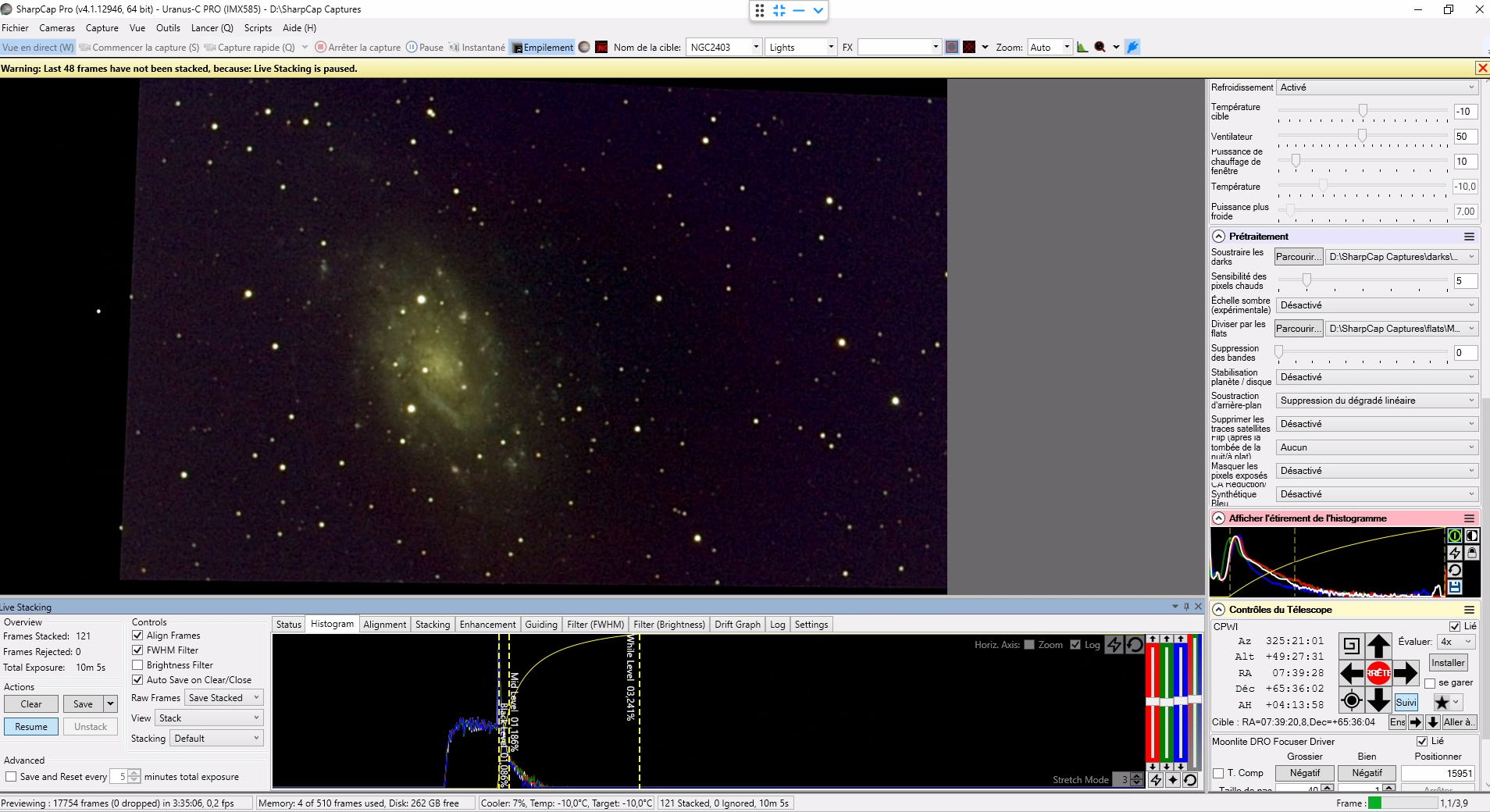

Message par darki » 26 mars 2025, 23:56
NGC2903 - 5s - 10 minutes
débuts en VA de darki
Message par kawa » 27 mars 2025, 00:06
Il y a trop de vert , les curseurs de couleur sont quasi alignés ce qui est rare . un filtre? , une fonction activée ?
Les couleurs était mieux et plus équilibrées sur M64, 61, 66, 65 .

Message par darki » 27 mars 2025, 00:10
NGC2403 - 5s - 10 minutes
Messages : 4195

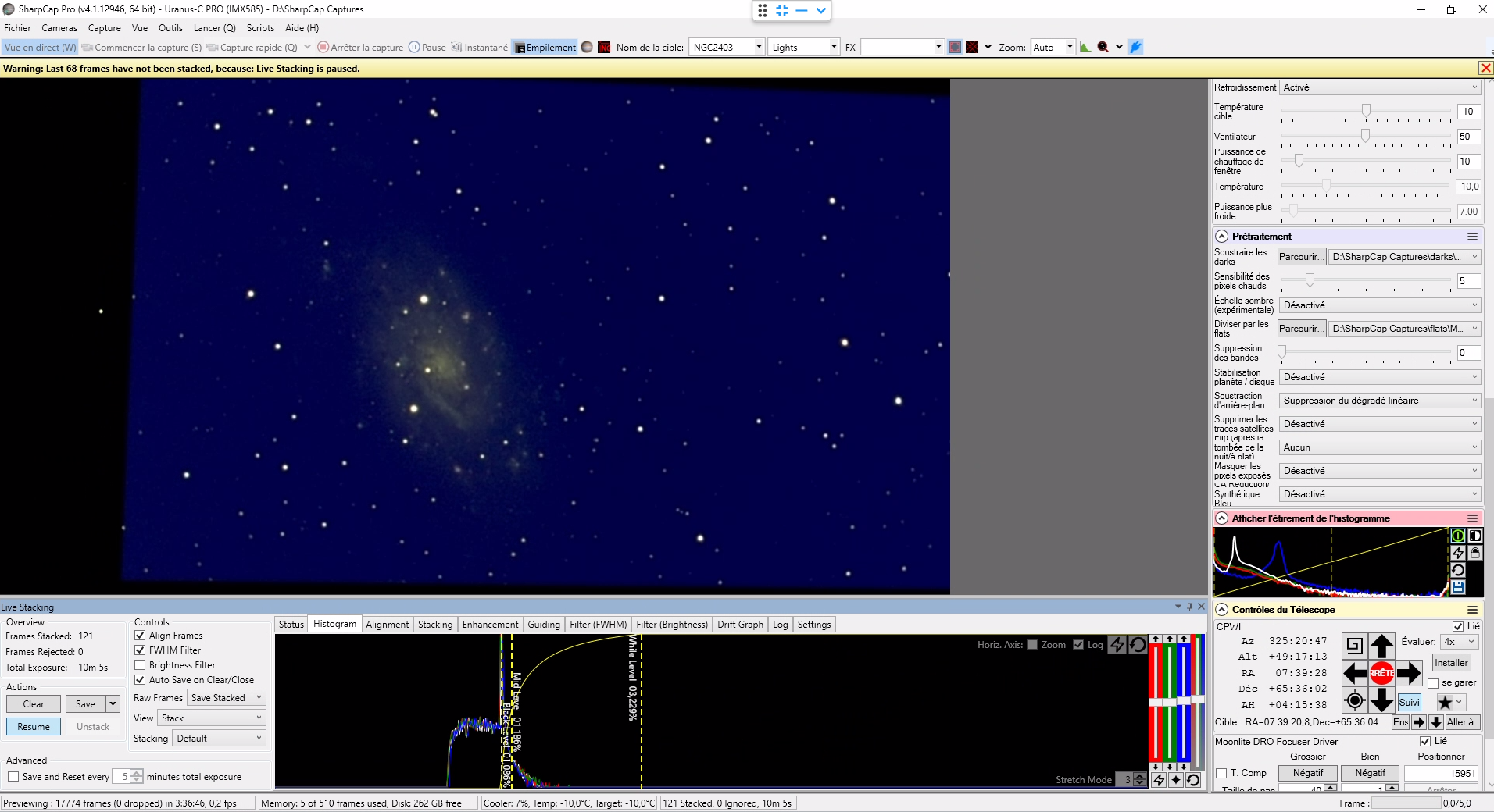

Message par darki » 27 mars 2025, 00:14
Filtre IR Cut juste et les couleurs, je les règle pour que les courbes soient superposées, mais effectivement une teinte verte sur mes images ce soir et si je baisse le vert, c'est pas top non plus.
Exemple
et un clic sur l'éclair des couleurs , affreux affreux

Message par pejive » 27 mars 2025, 06:33
à mon avis le grand histogramme est trop "stretché": le mid-level devrait être au milieu de façon que la courbe soit presque linéraire.
Par contre le petit histo pourrait l'être davantage si nécessaire.
Habituellement on positionne le black-level à gauche du pic sur le grand histo et on fait les ajustements sur le petit (sauf couleurs et saturation bien sûr)

Message par darki » 27 mars 2025, 08:31
Pour le grand histo, je clique sur l’eclair en faisant confiance à cette fonction , je ne pensais pas avoir à retoucher.
Ça fait partie des fonctions pro, non ?
Et est ce que ça changerais cette teinte verte ? Ou elle vient d’autre chose ?

Message par pejive » 27 mars 2025, 08:48
Sur le petit histo on voit que les pics R,V et B ne sont pas alignés;le bleu en particulier est trop à gauche
normalement l'alignement se fait lorsqu'on clique sur l'éclair dans le grand histo; si çà n'a pas fonctionné je pense que c'est dû au mauvais positionnement du mid-level
Mais le déplacement du mid-level et des autres levels se fait manuellement
Ton curseur saturation est un peu haut, ramener la saturation vers 1

Message par darki » 27 mars 2025, 09:01
Bon, je crois que je comprendrais jamais. J’ai cliqué sur l’éclair du grand histo , pourquoi le mid level se positionnerai mal avec ce processus soit disant automatique ?
A ce jour, c’est principalement pour cette fonction que j’ai payé une licence :lol:
Les pics de couleurs sont alignés si on parle du pic, après la suite de la courbe effectivement. Mais la c’est pareil, impossible d’aligner la totalité des courbes, donc je me concentre sur le pic. Il doit bien y avoir une cause au fait que chez moi les éclairs ne font pas leur taf au moins à peu près correctement.
Et en plus, je fais tout le temps le même process et certains soirs, ca marche mieux comme le dit @kawa pour mes images de ma soirée dans le lion. Pourtant exactement le même setup.
Je vais récupérer les brutes et le repasser dans sharpcap pour voir, et aussi dans siril.

Message par kawa » 27 mars 2025, 10:55
darki a écrit :
27 mars 2025, 00:14
Il y a un ordre qui marche , apres ça peut faire n'importe quoi dans le désordre .
darki a écrit :
27 mars 2025, 09:01
après avoir cliqué sur La flèche ronde de remise a 0 , ça au départ c'est a peu près bon . puis sur le petit mais parfois il faut un peu faire à l'oeil
@pejive te donne des indications
Le tout auto auto parfois ça marche , mais à la mano c'est pas mal non plus et au moins c'est toi qui dirige la manip , on n' est pas à la chaine de production .... ;).
Ici avec la PL changeante suivant les véhicules , les fumées ...sur les curseurs couleurs c'est presque de l'adaptation visuel en retouchant sans cesse, c'est là qu on bénit les petites flèches sur les curseurs . Et pour la saturation , je ne la touche quasi pas , si je monte le fdc est de plus en plus saturé aussi .
Edit : j'ai quelques copies d'écran sur mes dernières publications si ca peut t'aider .

Message par Olivier-Fantasy » 27 mars 2025, 11:17
darki a écrit :
27 mars 2025, 09:01
Oui, c'est bizarre ça. De chez moi, je ne fais que cliquer sur les éclairs, et ça marche très bien comme ça... Par contre, ça ne me donne jamais le genre d'histogramme qu'on voit sur tes copies d'écran.
Effectivement, comme le font remarquer les copains, les barres de "levels" sont très bizarrement placées, on pourrait dire "anormalement placées" ;) ... Alors, pourquoi les éclairs auto te font ça ??
Peut-être le mélange d'un rapport F/D plutôt lent, donc champ très étroit, et caméra avec un champ étroit de base aussi (donc super étroit quand on cumule les deux) ?
C'est très bizarre, donc... Quoi qu'il en soit, sans lune, tu ne devrais pas avoir cette couleur jaunâtre. Pourtant, ça ne te le fait pas toujours.
Le 25 mars, ta M51 était jaunâtre, mais pas M61, et les suivantes... M51 avait les barres de couleurs alignées (ce qui n'est pas normal), et toutes les autres avaient les barres de couleur correctes.
Donc, si tu as cliqué sur l'éclair des couleurs, pourquoi ça n'a pas fonctionné sur ta M51 et sur tes images d'hier soir ? Mystère...
Peut-être une direction des cibles ? M51, M101, etc, tout ça c'est vers le Nord... M61 et les autres sont plutôt vers le Sud ? Tu n'aurais pas un gros lampadaire en pleine face côté Nord ?

Message par pejive » 27 mars 2025, 13:30
Il pourrait être utile aussi de mettre à jour Sharpcap (la license reste valide)
ta version 4.1.12946 date de 3 mois; la dernière sortie est la 4.1.13218
https://www.sharpcap.co.uk/sharpcap/downloads

Message par darki » 27 mars 2025, 19:14
kawa a écrit :
27 mars 2025, 10:55
C’est quoi l’ordre qui marche ?
