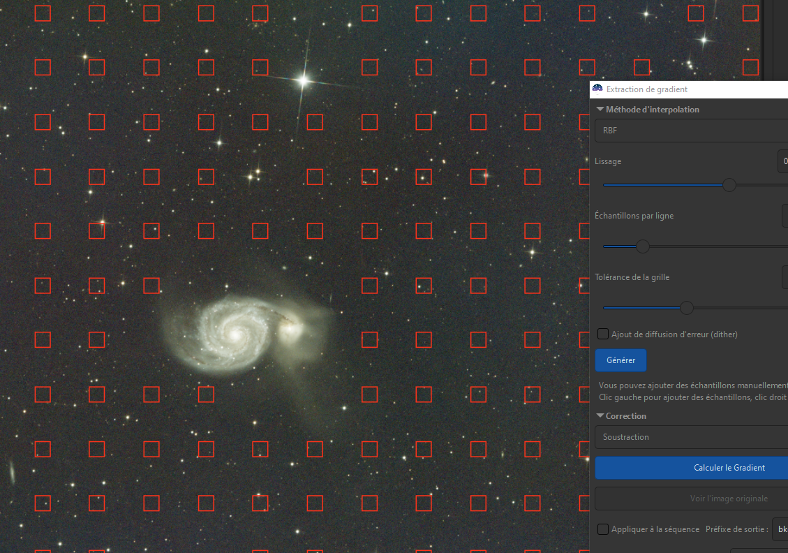

:ave: et fait sans starless :mrgreen:
Sortie d'empilement :

Ah oui ! Donc, tu avais encore plus de signal qu'on ne le voit sur ton image.
Tiens, en partant de ton png :

Partant de ton png ci-dessus ?
Déjà, virer le gradient dans Siril (mais ça, tu pouvais le faire ;) )...
