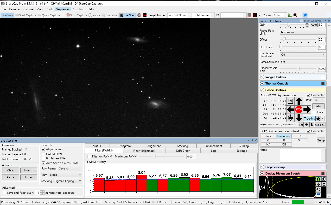

Triplet du lion ngc3628 et ses copines
22x60sec sas

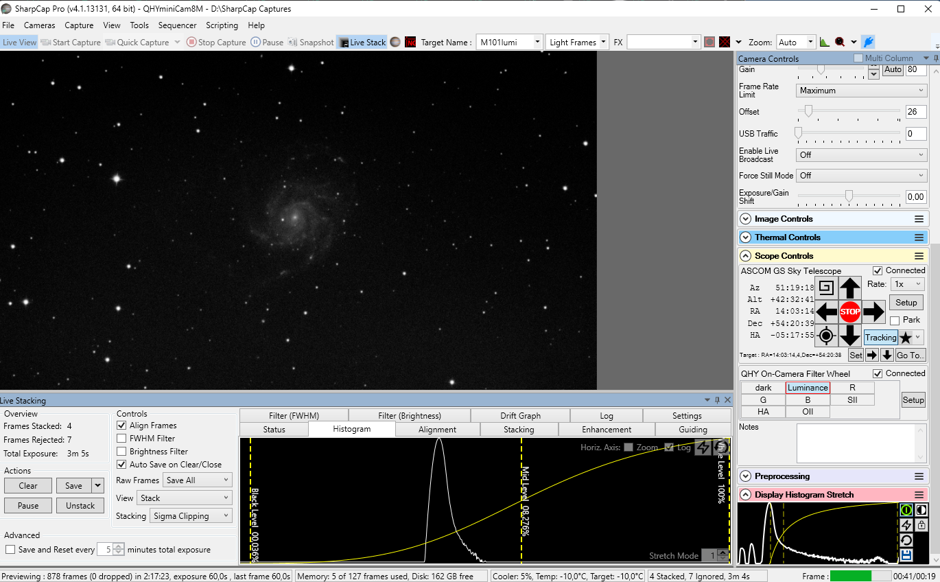

M101 luminance 9x60sec

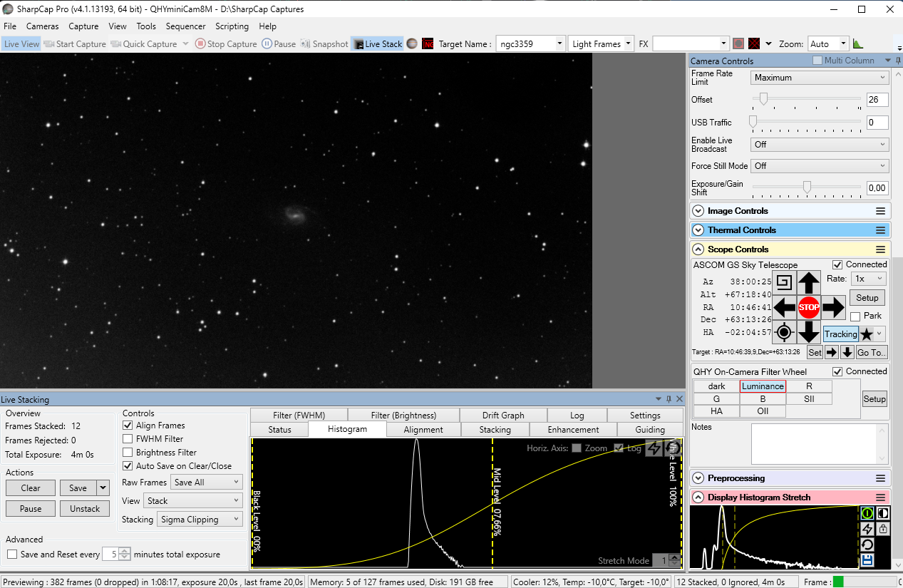

Ngc 3359, petite galaxie spirale
Save as seen 24x20sec zoom 50%

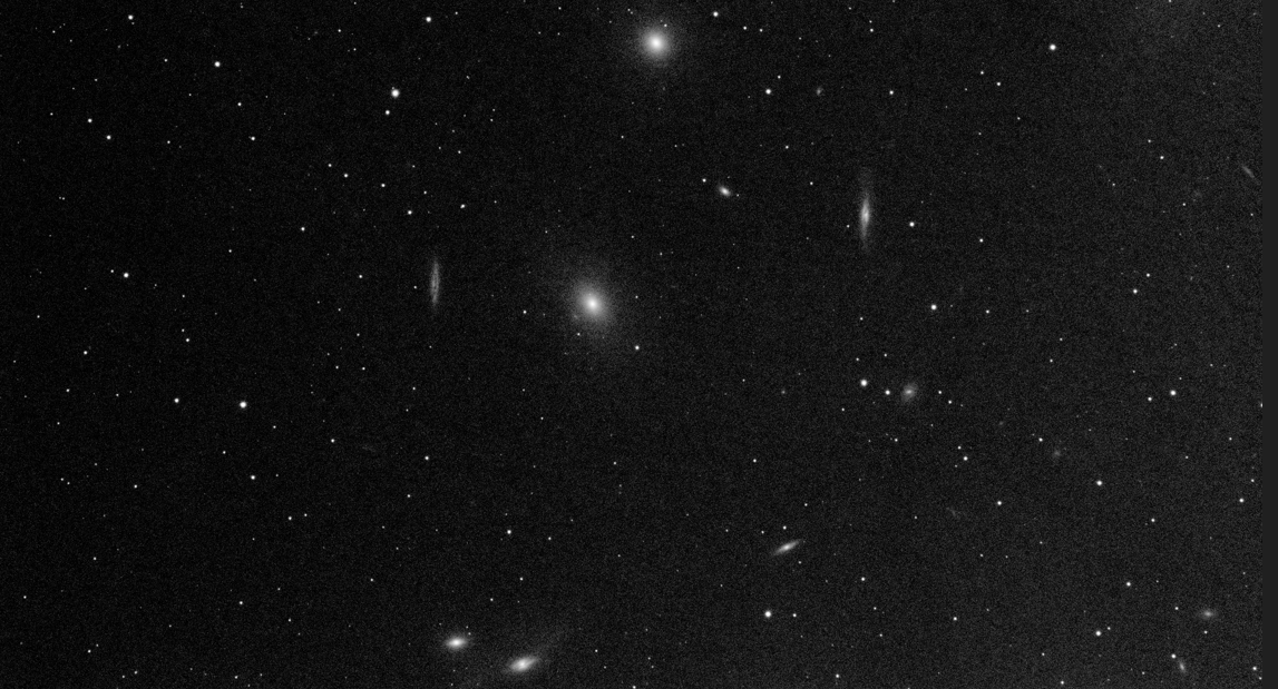

M86 et une partie de la chaîne de Markarian, j'aurais du orienter la caméra, mais la flemme de sortir :D
Le save as seen 16mn poses de 60sec
