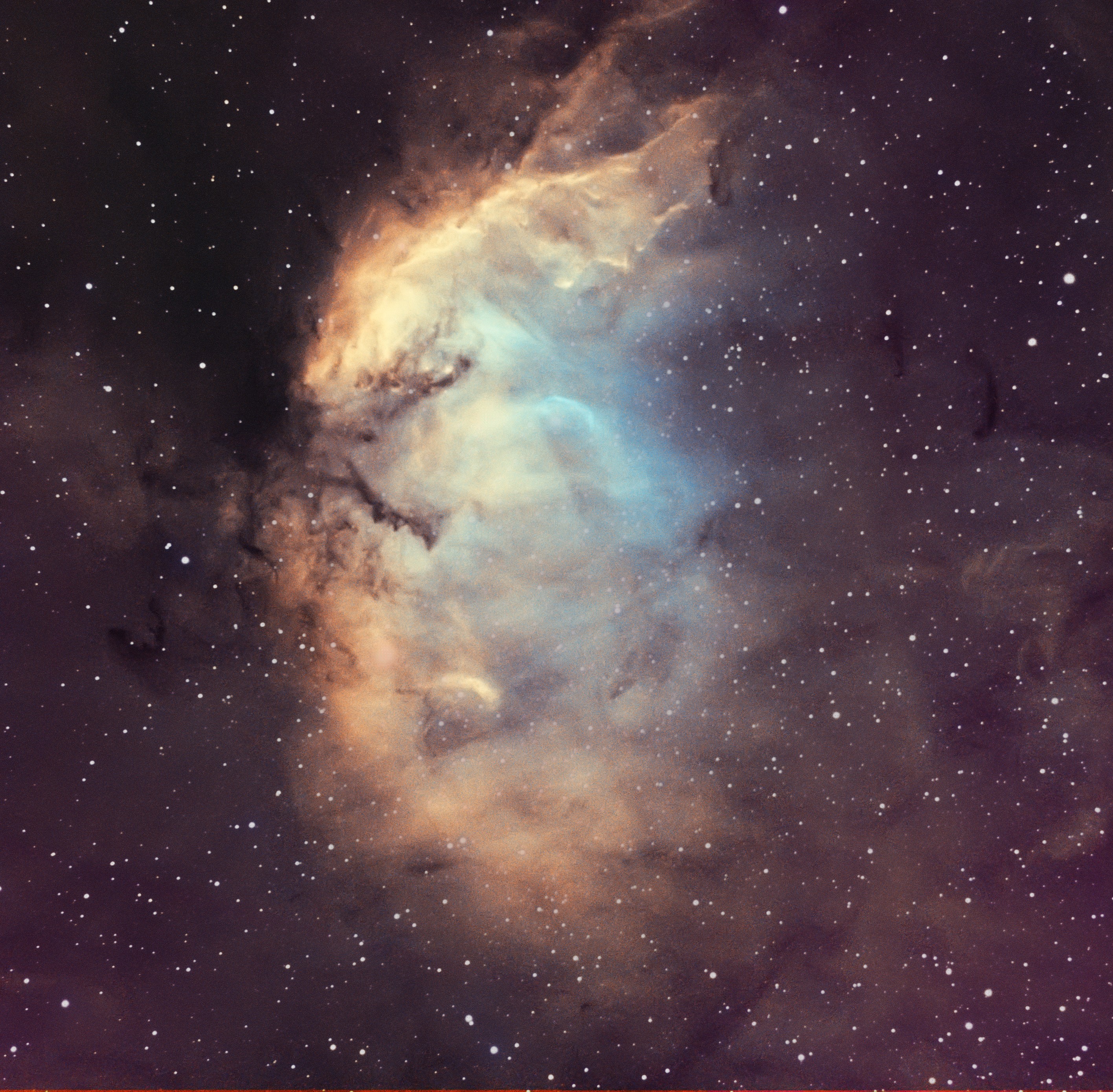

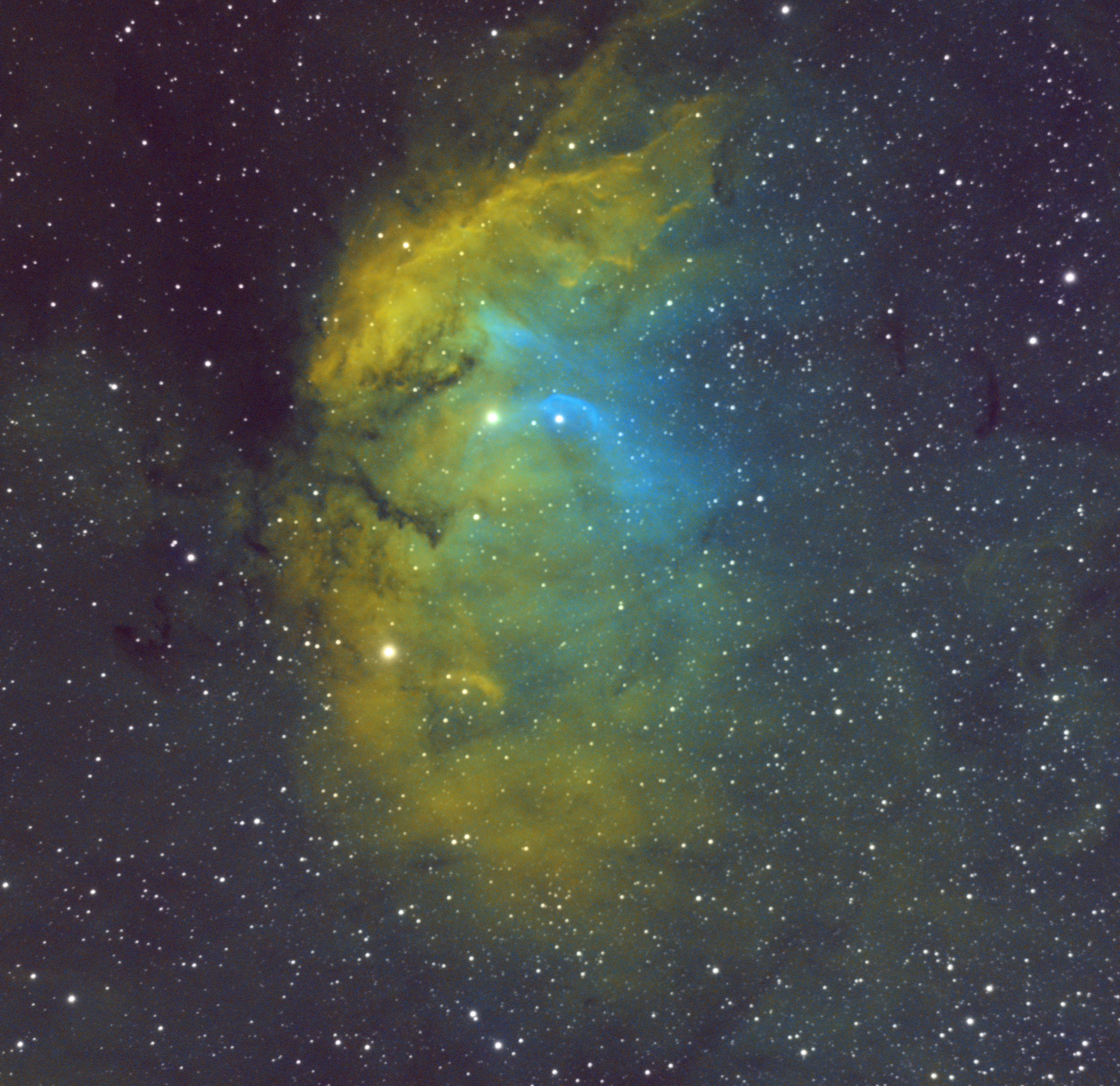

Messages : 6931
Message par Micmac » 15 mai 2025, 12:45

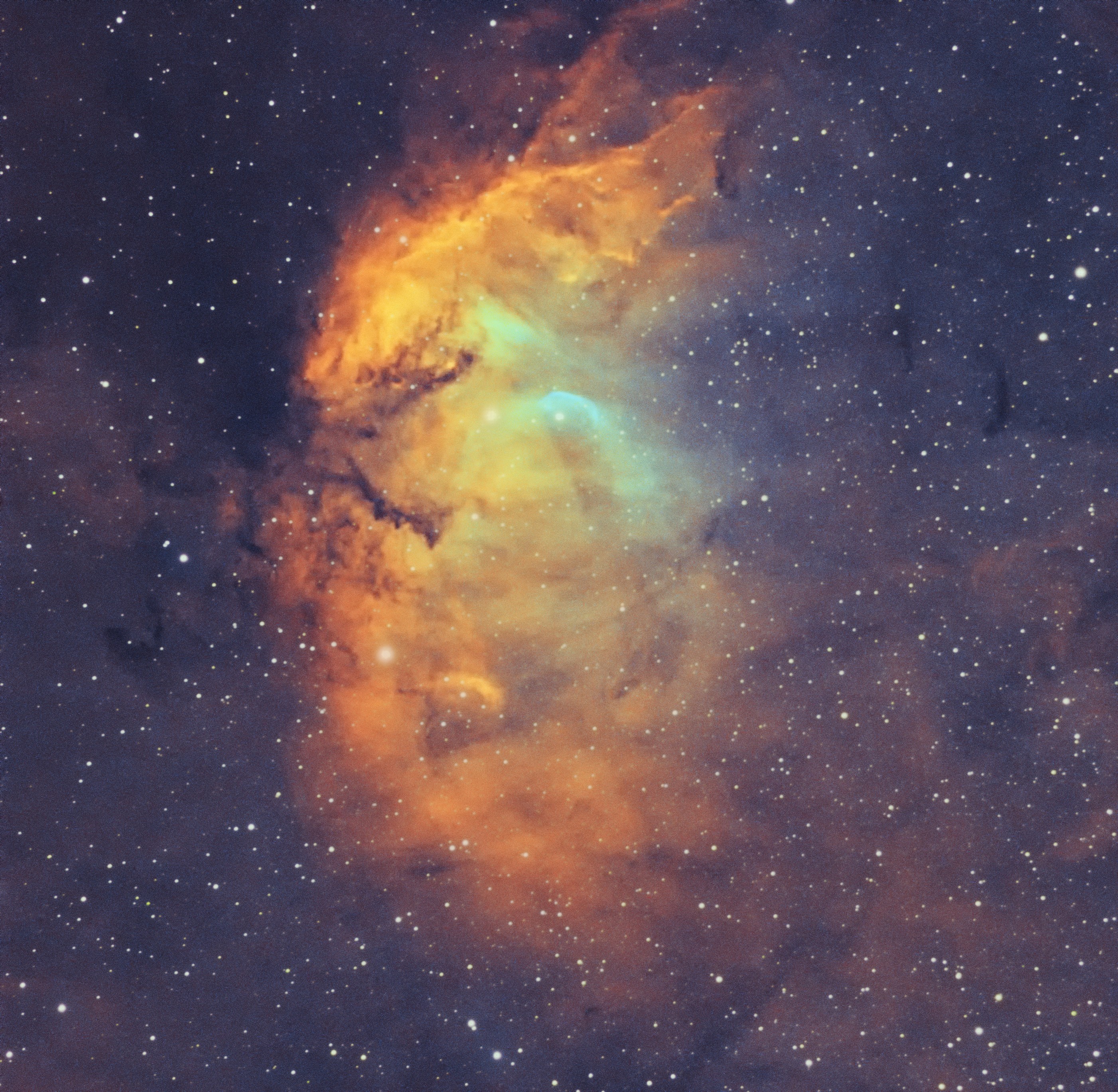

une fois de plus je déprime, je n'y arrive pas j'ai passé la matinée a triturer des fichiers pour faire un SHO et je ne sort que de la mrd

Messages : 6931
Message par Micmac » 15 mai 2025, 17:39
roza7267 a écrit :
15 mai 2025, 13:44
15 mai 2025, 12:45
demande à chat gpt
Bah non en 2023 j’ai bien réussi à sortir un truc correct, je comprends pas alors que j’ai bien plus de temps d’intégration pourquoi je n’y arrive plus.
Version 2023

Message par Micmac » 15 mai 2025, 17:59
Ok j’ai peut être trouvé, j’assemble les couches une fois l’étirement linéaire fait,
Je vais essayer de faire la compo rvb après empilement, et faire la montée d’histo après

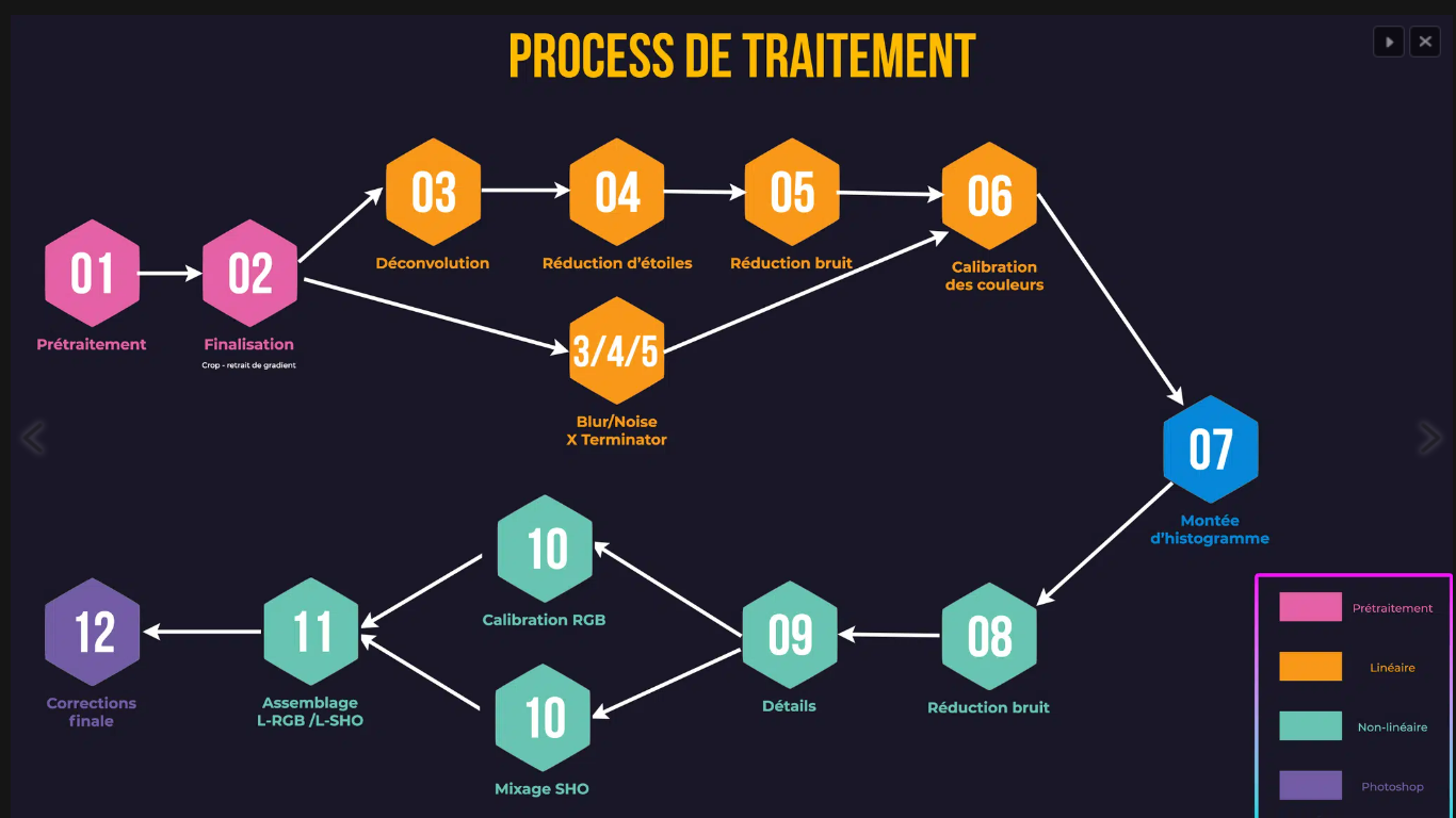

Messages : 9245
Message par Fabiolat74 » 15 mai 2025, 18:07
15 mai 2025, 17:39
Comment procede tu le traitement ?
version 1 j empile chaque session sho et j assemble puis je fait le prétraitement dessus genre hyperbolique retrait du gradient du vert noise etccccc
Version 2 J empile chaque session sho puis je pretraite chacunes a part puis j empile le tout puis au besoin starless et retravail l'esthétique final
vue ta dernière photo je pense que tu es dans la version 1 , essais version 2 plus long mais résultat final plus beau
Messages : 9245
Message par Fabiolat74 » 15 mai 2025, 18:08
en gros voici le mode opératoire en general pour optenir un truc correct pour chaque couches s h o
Messages : 10248
Message par Olivier-Fantasy » 15 mai 2025, 19:34

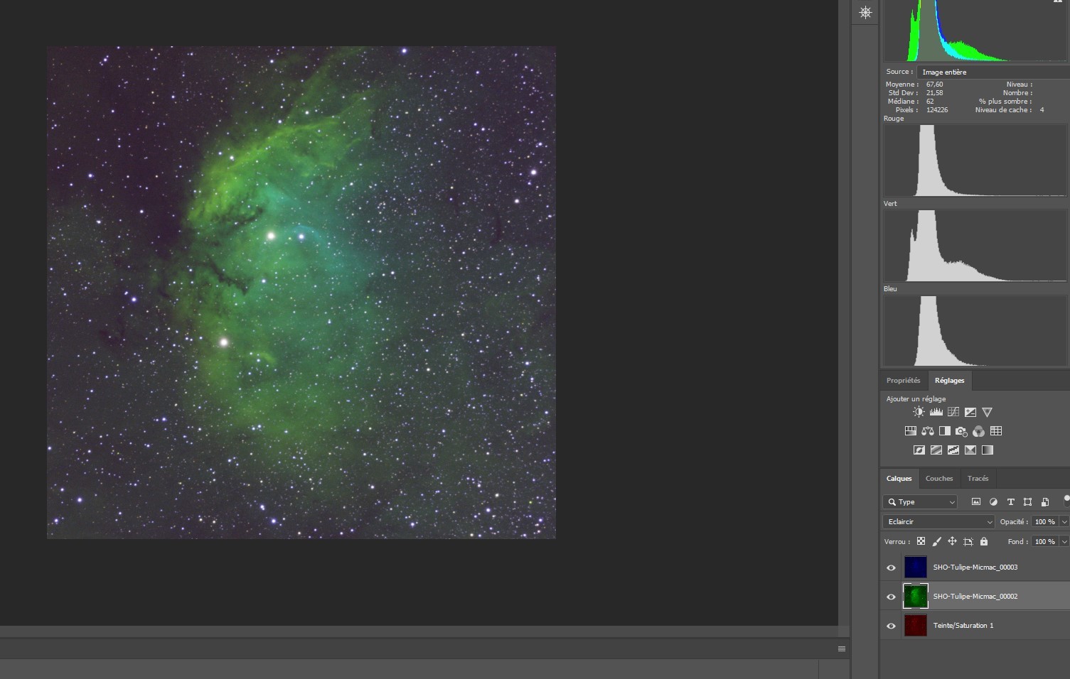

En mode "àlawaneugaine", chez moi, ça donne ça :
- Alignement des 3 fichiers dans Siril, puis histo automatique et sauvegarde des fichiers alignés et "histogrammisés" au format tif :P
- Dans PS, colorisation RVB de chaque fichier SHO :
- Sauvegarde du résultat et passage dans Starnet pour obtenir la starless.
- Création du masque d'étoile dans PS, réduction d'étoiles (en automatique, avec un script), puis bidouillage de la starless pour avoir les couleurs SHO :
Voilà. Comme j'aurais fait pour moi - vu que je ne sais pas faire autrement ;)
Inspiré de ce tuto : https://www.bastienfoucher.com/tutoriel ... photoshop/
(sauf que je suis resté en simple SHO, sans rajouter le Ha en luminance)
En version H-SHO, les étoiles sont moins péchues mais ça dégrade un peu la nébuleuse, je trouve (donc, autant rester simple) :
Voilà m'sieur.
Messages : 9245
Message par Fabiolat74 » 15 mai 2025, 19:44
@Olivier-Fantasy :handgestures-thumbupright:
Marc pour ma part avant de commencer le traitement je procede a un alignement des etoiles sur le sho , ensuite sur chaque photo je procede jusqu'a etape 7 POUR CHAQUE COUCHE et identique aux 3, ensuite j empile les sho , tu va avoir une photo qui tire sur le vert , donc retrait du vert , la tu auras une photo jaune orangé bleu ,starless puis je booste les details couleurs a ma convenance ensuite le noise pour lisser le bruit de la couleur , ensuite recombinaison des étoiles
si tu as les etoiles violettes
pixel math avec ces parametres
Supprimer les étoiles violettes fonctionne sur pix, siril a tester
RGB/K
R $T[0]
G iif(min($T[0],$T[2])>$T[1],min($T[0],$T[2]),$T[1])
B $T[2]
Messages : 6931

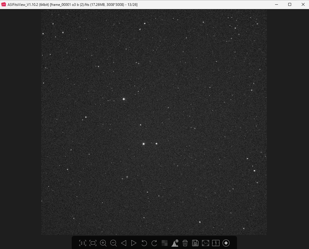

reste que tout ca ca me gonfle un max j'ai foutu tout à la poubelle et gardé que les brutes
en fait ben non j'avais des trucs très différents dans mes brutes je penses que je vais garder le Ha que j'ai utilisé pour le HOO plus haut
mais je n'avais pas vérifié mes unitaires par exemples le o3 j'ai 1/3 des frames qui sont comme cela
des comme ca
il y en a pas une pareille, idem pour le s2, si on peu plus faire confiance au filtre brightness...
Moralité : Boulet un jour boulet toujours, commence par vérifier tes brutes avant de vouloir faire une image
apparemment le ciel à l'air de bonne humeur, je vais voir si je peux refaire le o3 et le s2 lorsque la tulipe sera haute

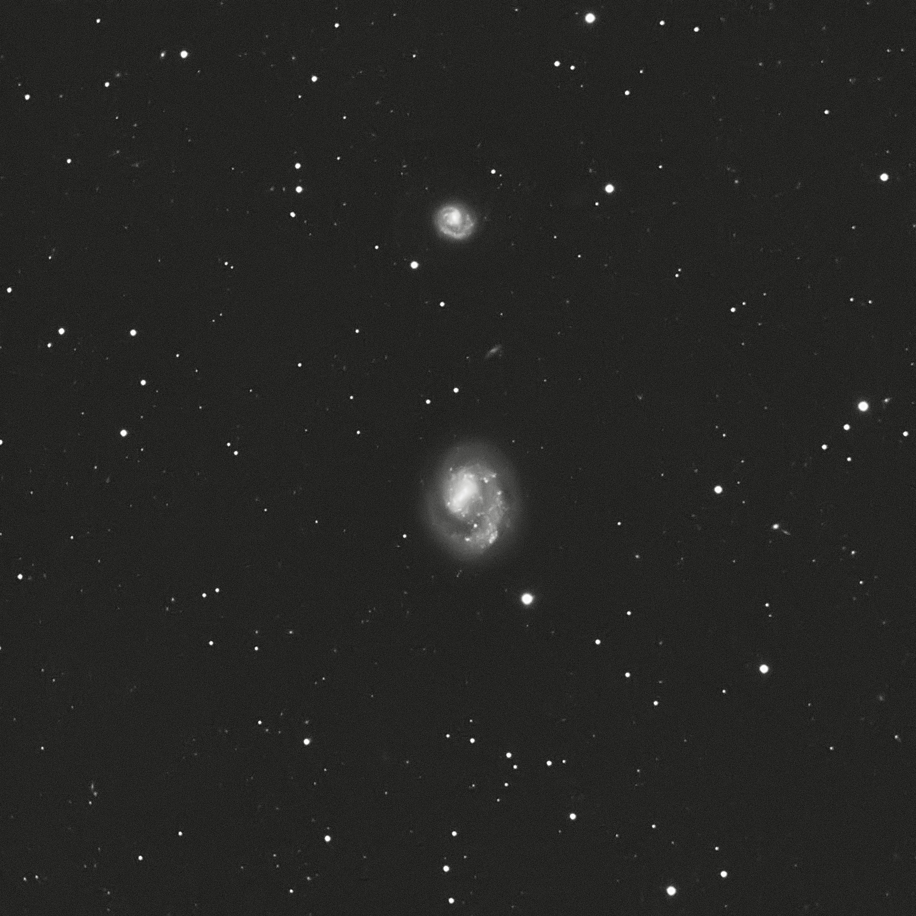

Message par Micmac » 17 mai 2025, 13:47
La luminance de arp 023 36 mn en poses de 120s, la bien connue NGC 4618 est une galaxie spirale barrée, mais un seul bras spiral.

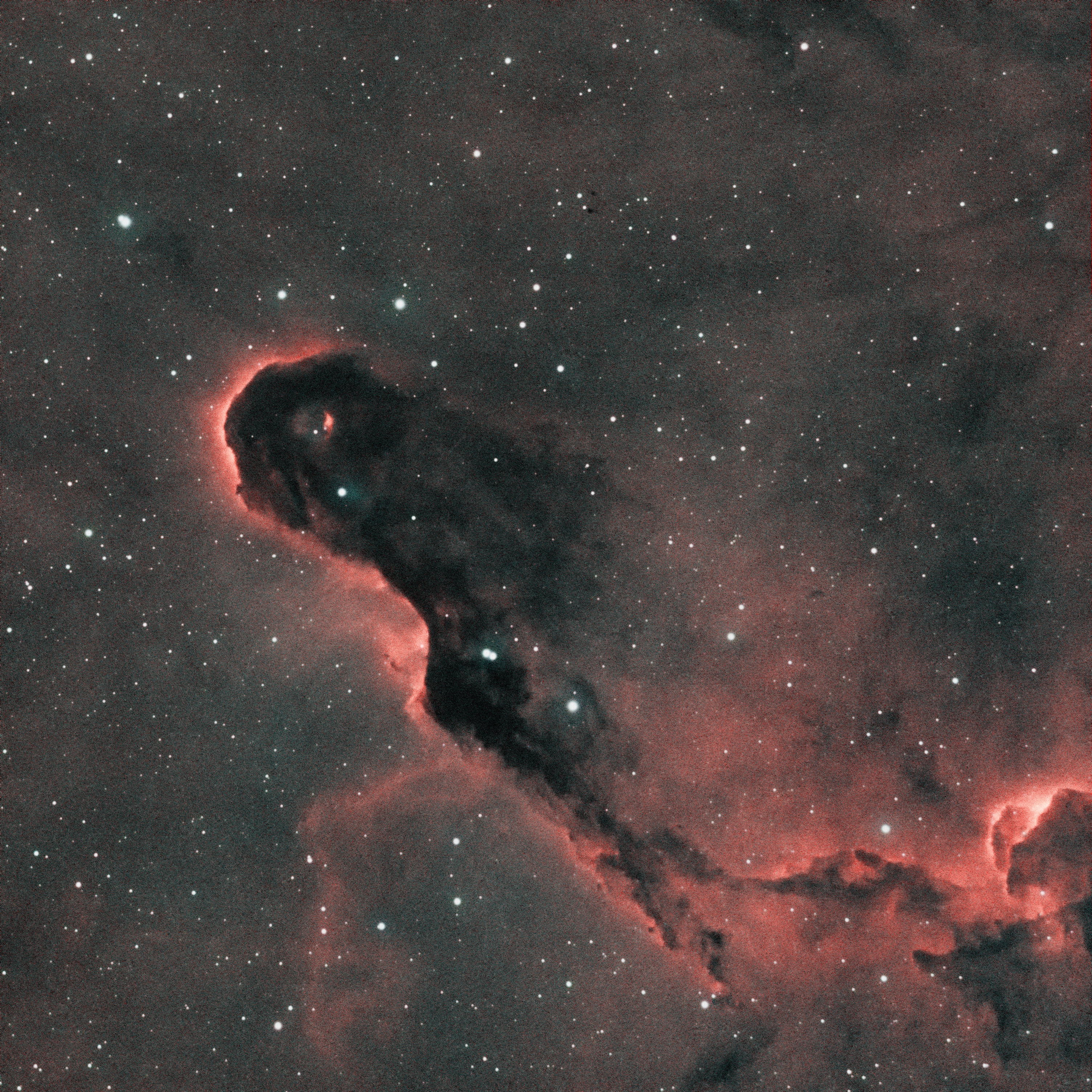

Messages : 6931
Message par Micmac » 17 mai 2025, 16:33
Bon ok la version Hubble est plus spectaculaire,
Mais cela faisait un moment que je voulais la faire. Mais c’est vrai qu’avec toutes les stars qui l’entourent, c’est difficile d’exister
Sh2 106 au c9 le ha en pose de 3 mn en 52 mn et 32 mn de o3 en poses de 120s. Pré traitement et assemblage HOO Siril.
J’ai un peu de s2, mais pour l’instant j’y touche pas.

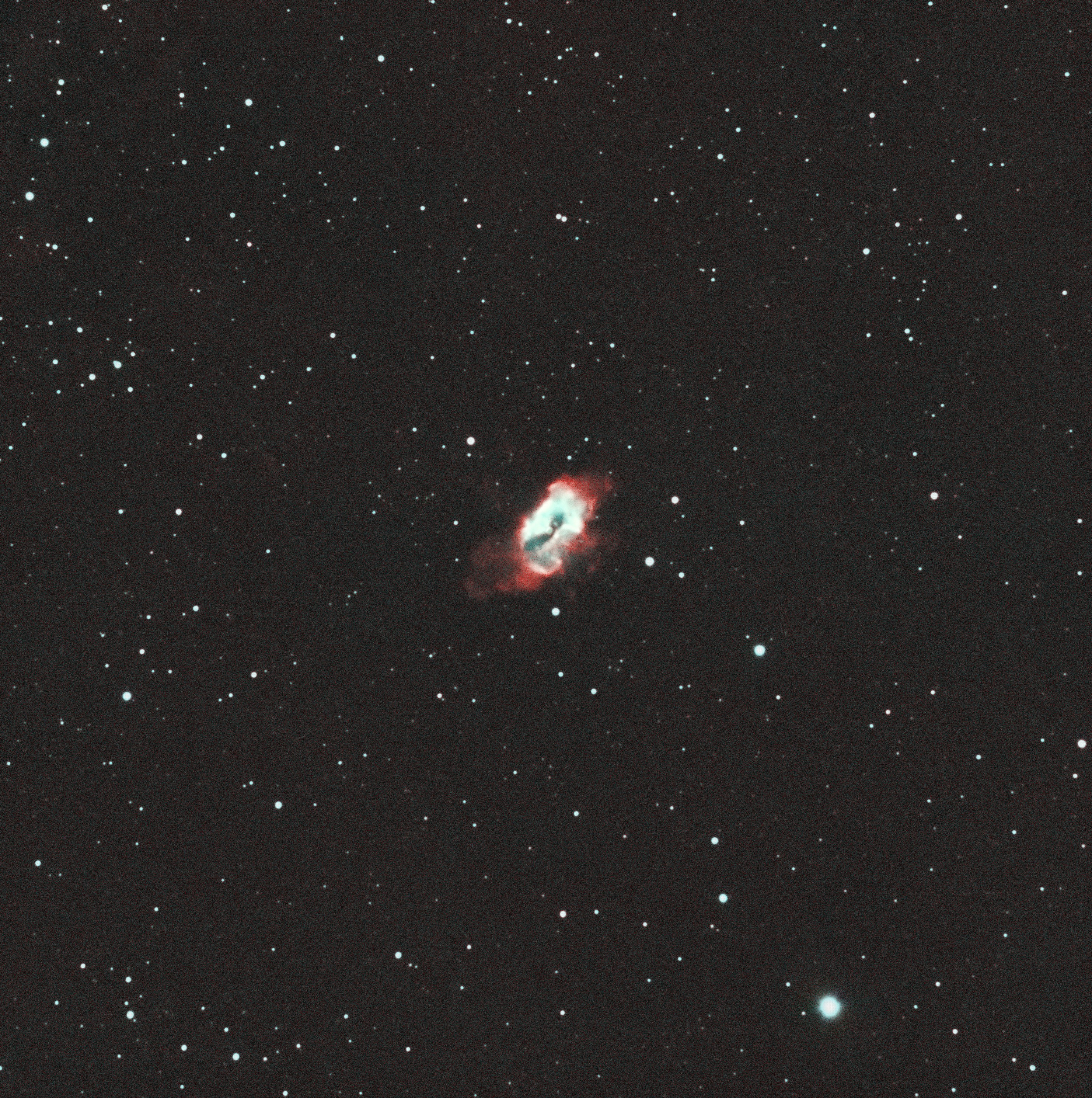

Messages : 6931

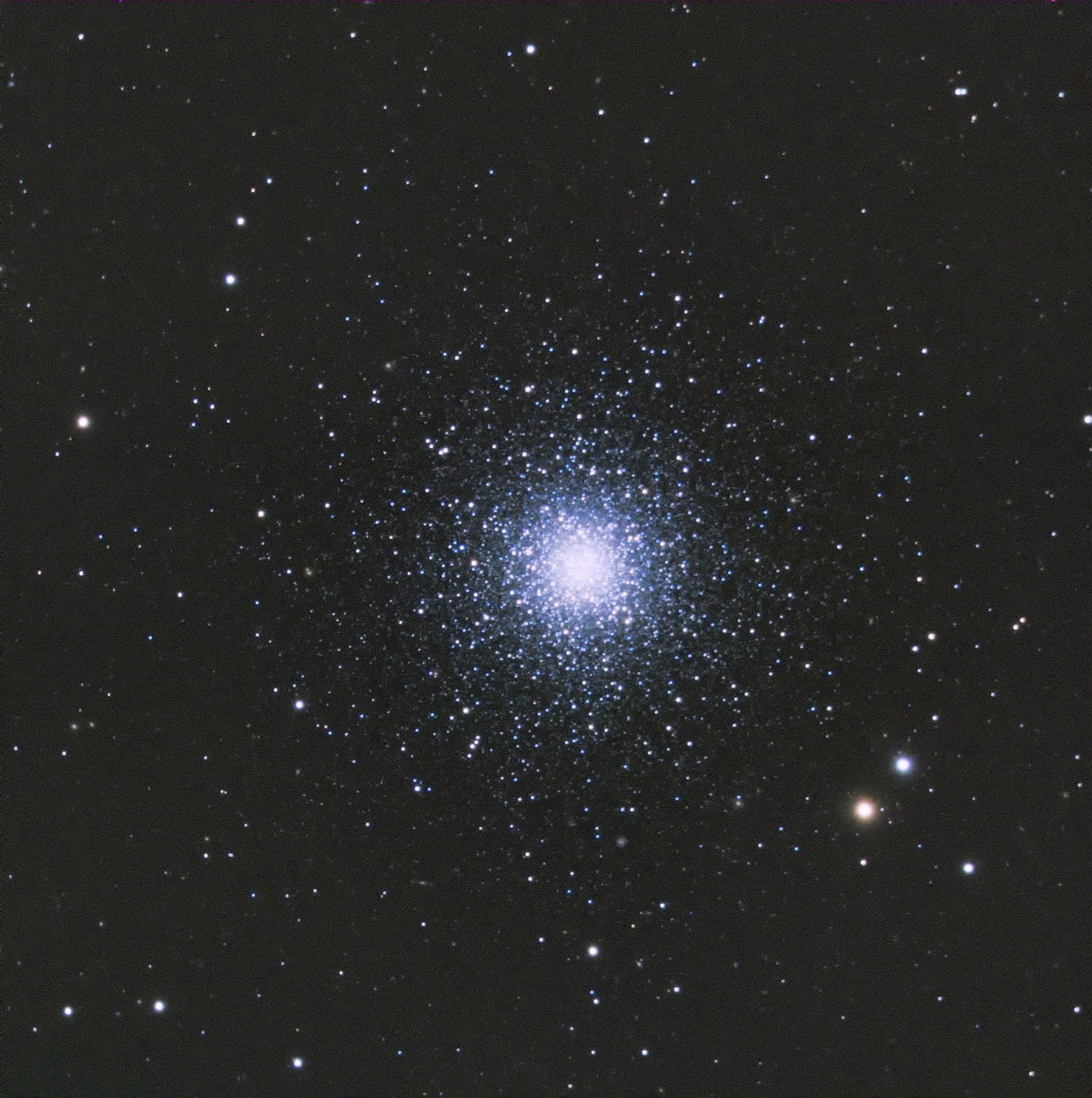

Message par Micmac » 01 juin 2025, 23:29
Avais pas encore eu le temps de traiter, voilà c’est fait :
La vieille M53
10 mn pour les couches rvb et 20 mn pour la luminance le tout en poses de 30 s
Et propeller Nebula
40 mn en Ha et 30 en O3

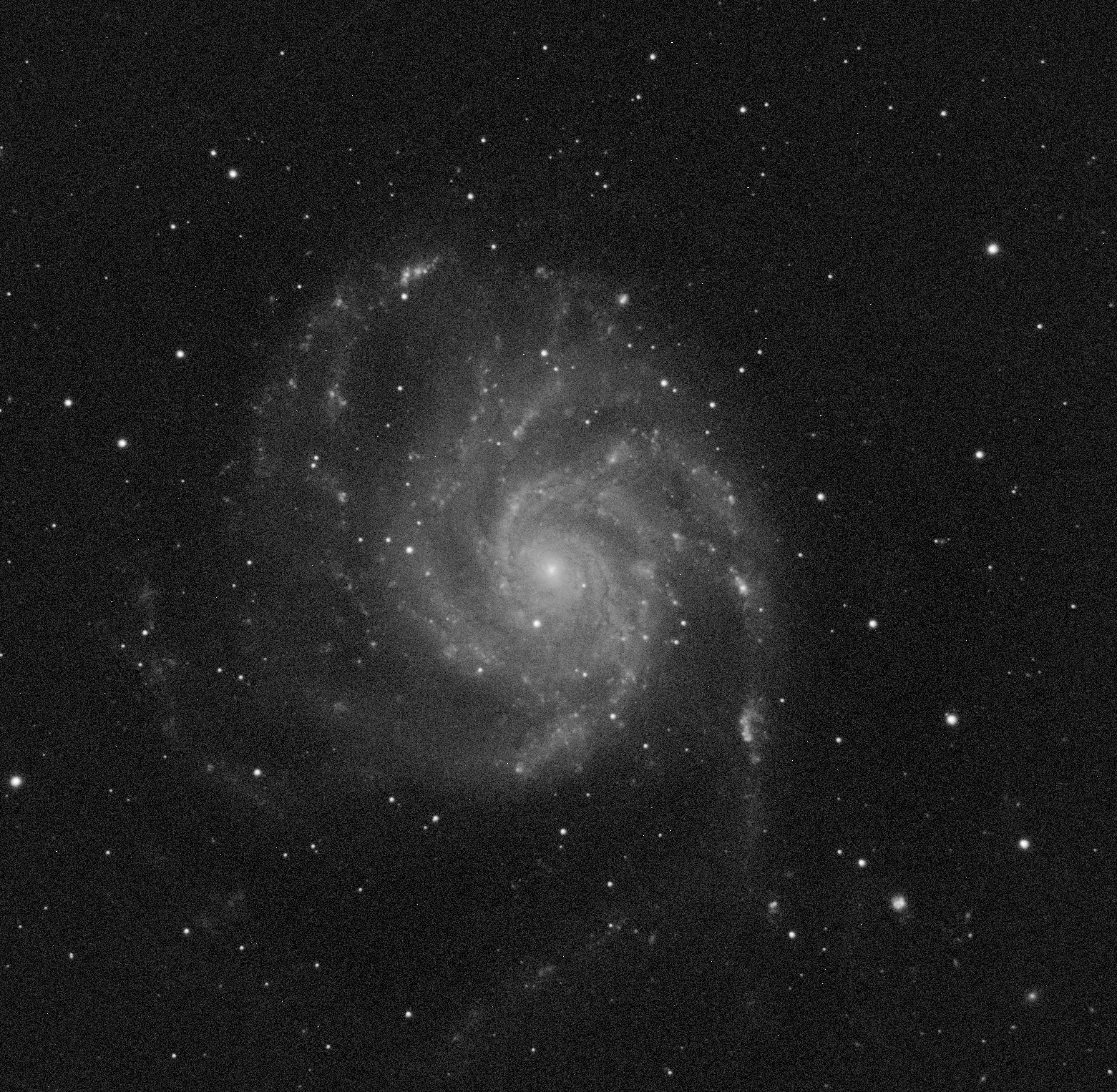

Message par Micmac » 19 juin 2025, 18:46
vite fait le stack siril de 13x120s
