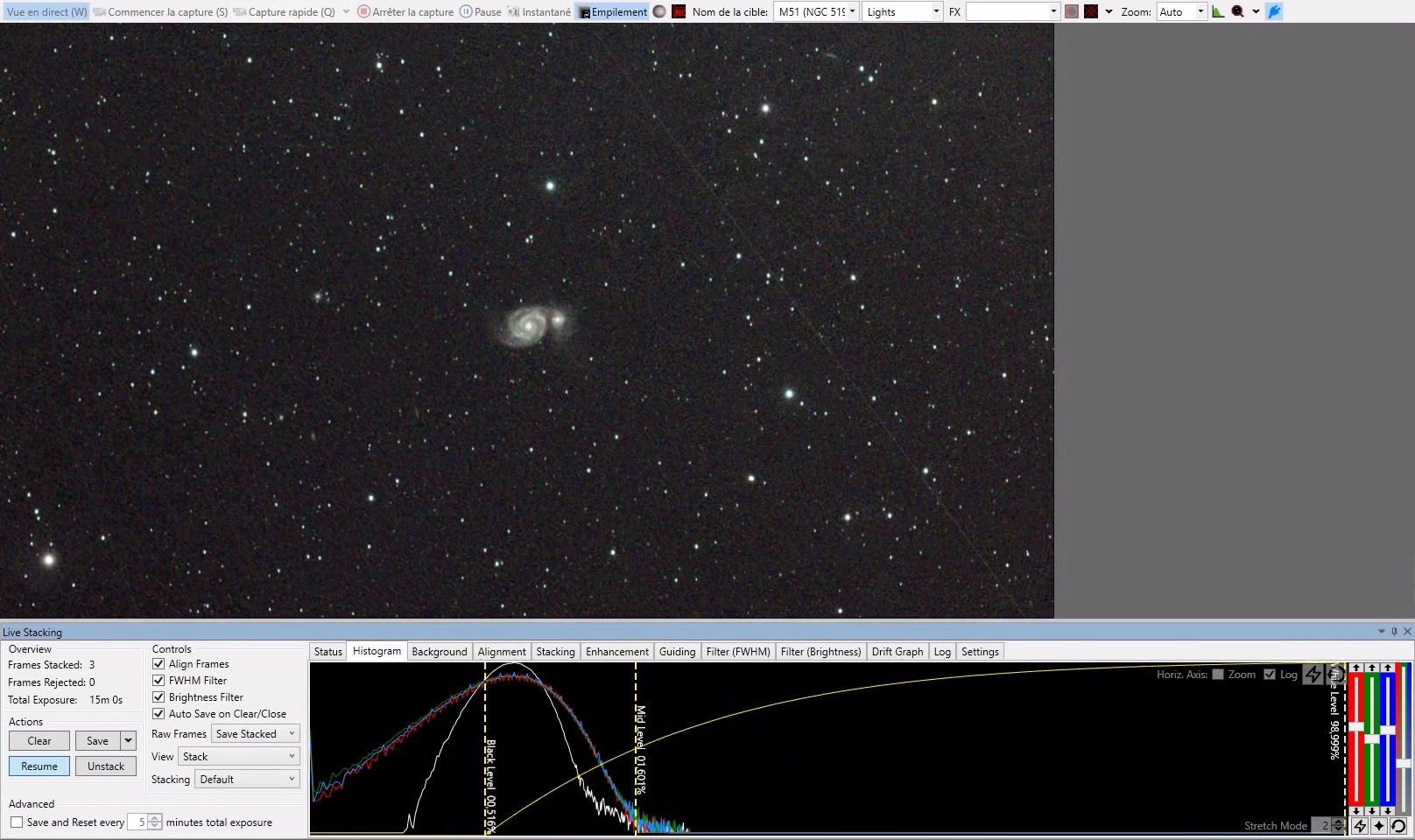

Ce soir en attendant les nuages prévus qui n'arrivent pas, je fais des tests.
M51 , test de poses de 300s et de la fonction background que je vient de voir à coté du grand histogramme
Bon, à 300s sans suivi, les étoiles s'ovalisent même à cette courte focale comme en témoigne le crop à 100%
