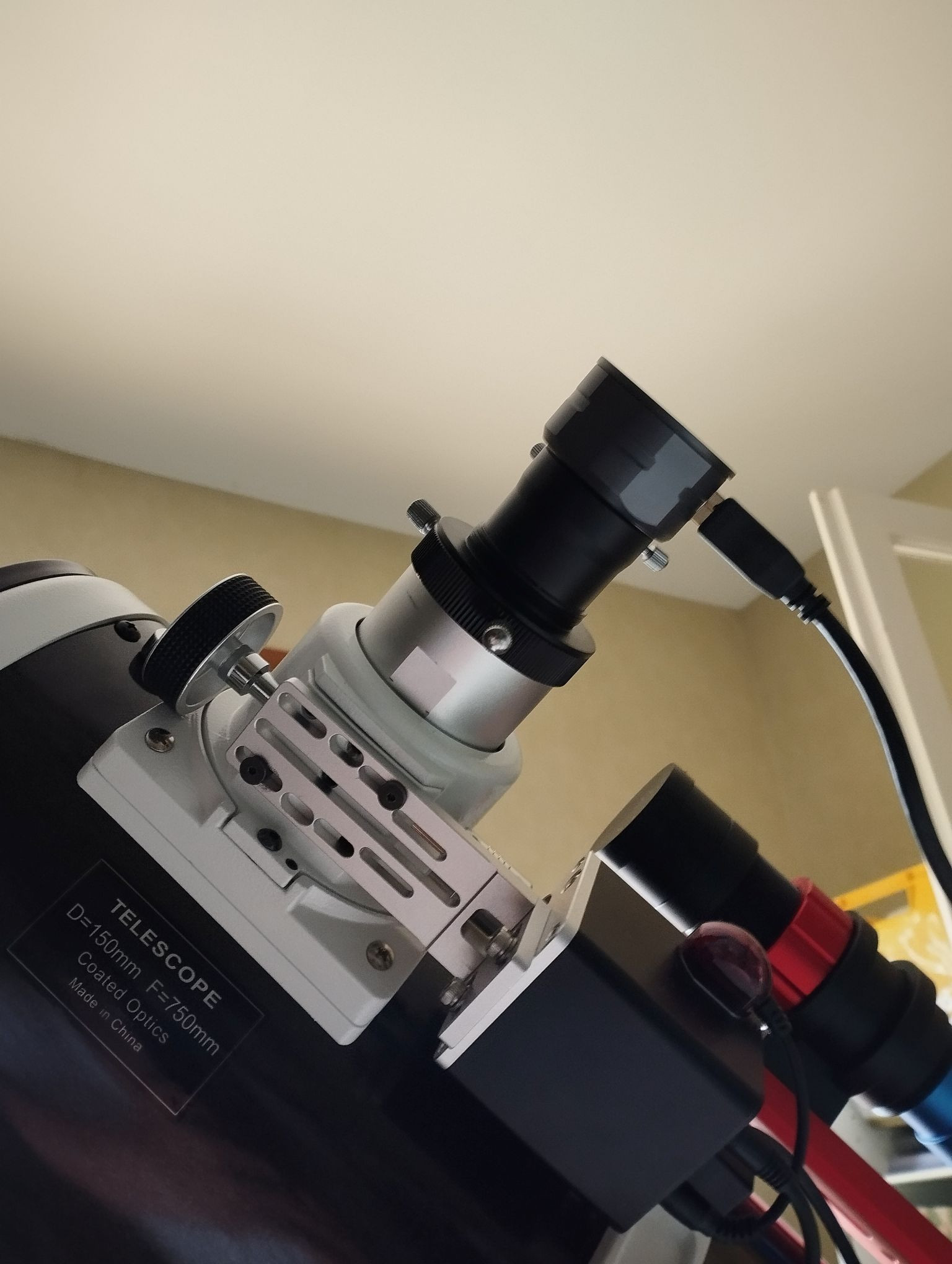

@rupteur tu pourrais nous faire une photo de ton montage ?
Quand tu règles sur ton arbre le plus loin possible, tu es à fond de réglage ou tu as encore de la marge pour un objet qui serait encore plus éloigné?

@kawa, non je ne vois que des "traits triangulaires"
@steph37, il me reste environ 1,2 cm vers l'extérieur
pour info, le focuseur n'est pour l'instant pas utilisé.

Sans me servir de cette cam le PO devrait être beaucoup plus rentré ,pas sur mais même la rallonge 2" / 1.25" soit trop longue .
Si tu arrives a faire la MAP ,au loin ( très loin , km ) tu devrais de nuit en rentrant un peu plus arriver au résultat .
C'est le PO d'origine , donc ça devrait le faire

Oui je dis comme @kawa, la caméra est sans doute trop éloignée du tube pour mettre au point à l'infini ; essaye de la rapprocher, et si tu n'as pas de qu'il faut comme matériel, essaye simplement pour l'instant en tenant la caméra à la main, tu verras à peu près quand l'image est nette . Tu peux faire un essai même de jour avec un objet le plus éloigné possible, mesure la distance entre la caméra et la partie fixe dans laquelle coulisse le tube du PO pour te repérer.
