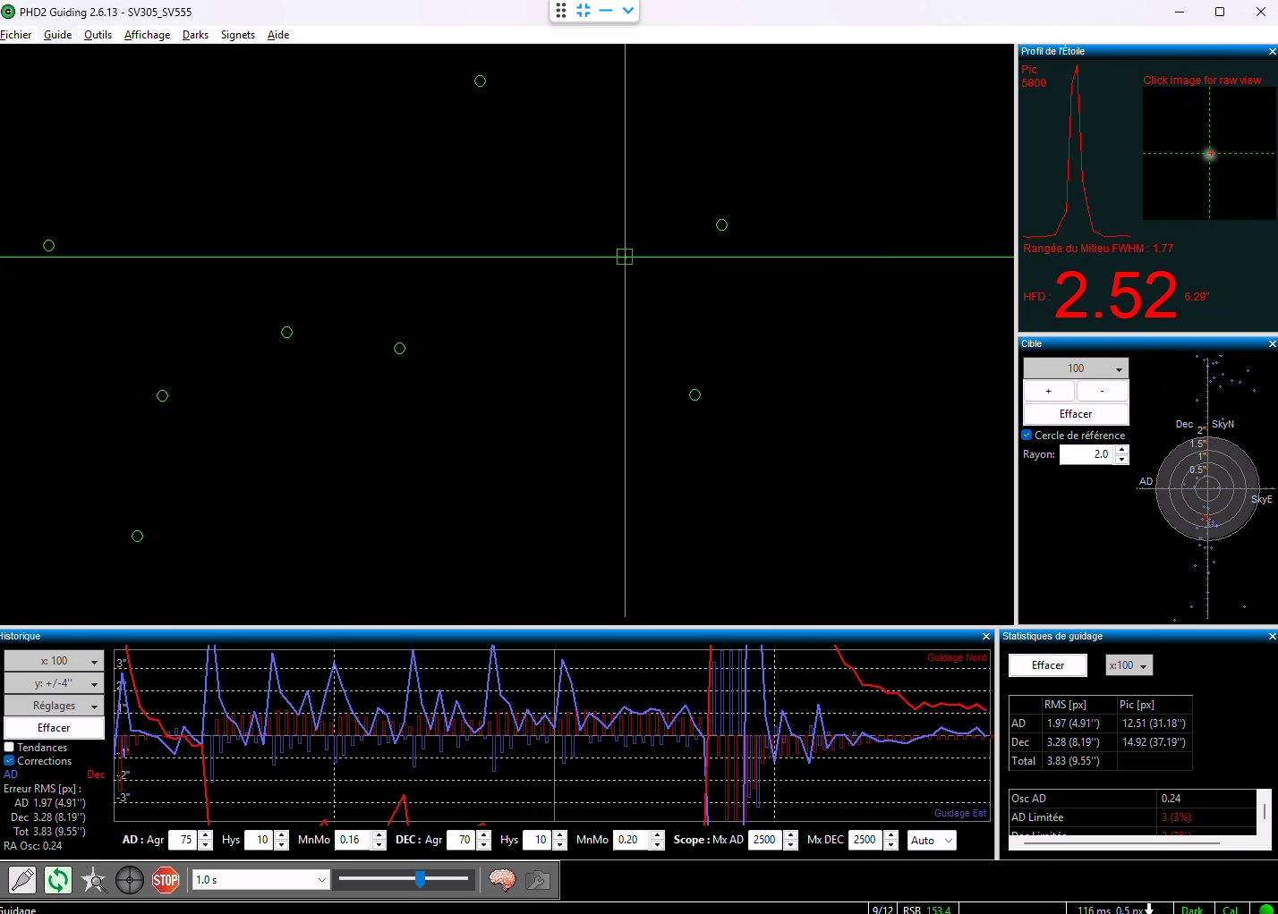

Messages : 4076
Début guidage
Message par darki » 03 sept. 2025, 23:06
Encore une fois, focalisation en cours et guidage qui suit plus.
Je soupconne que le kit onstep qui gère la monture et le focuser n'arrive plus a faire passer corectement les ordres de suivi si il doit gérer le focuser
Messages : 4076
Début guidage
Message par darki » 03 sept. 2025, 23:08
et a la fin de la focalisation auto, les courbes commencent à se restabiliser
Début guidage
Message par Ubuntu » 04 sept. 2025, 10:23
darki a écrit :
03 sept. 2025, 22:38
Bizarre, au bout d'un moment phd2 a gueulé car il pouvait plus corriger en DEC (coincidence, NINA refaisait un focalisation, j'en ai programmé une toutes les 30 minutes).
J'ai arrété le guidage dans phd2.
Et j'ai laissé NINA le relancer avec restore guiding et c'est reparti.
Ca vous est déjà arrivé que phd parte en vrille et qu'en stoppant et relancant le guidage ca fonctionne ?
N'aurais tu pas le même problème que j'ai eu: pour solutionner tu connectes ASCOM device hub a ta monture et NINA au Device Hub. Ça te permet de gérer plusieurs péripériques en parallèle :closedeyes:
Messages : 4076
Début guidage
Message par darki » 04 sept. 2025, 13:21
Je suis déjà connecté sur ascom en fait.
J’arrive à piloter onstep en même temps avec NINA et carte du ciel par exemple.
Je soupçonne plus une limitation de onstep. En général, quand tu fais le focus, tu déplace pas la monture …
