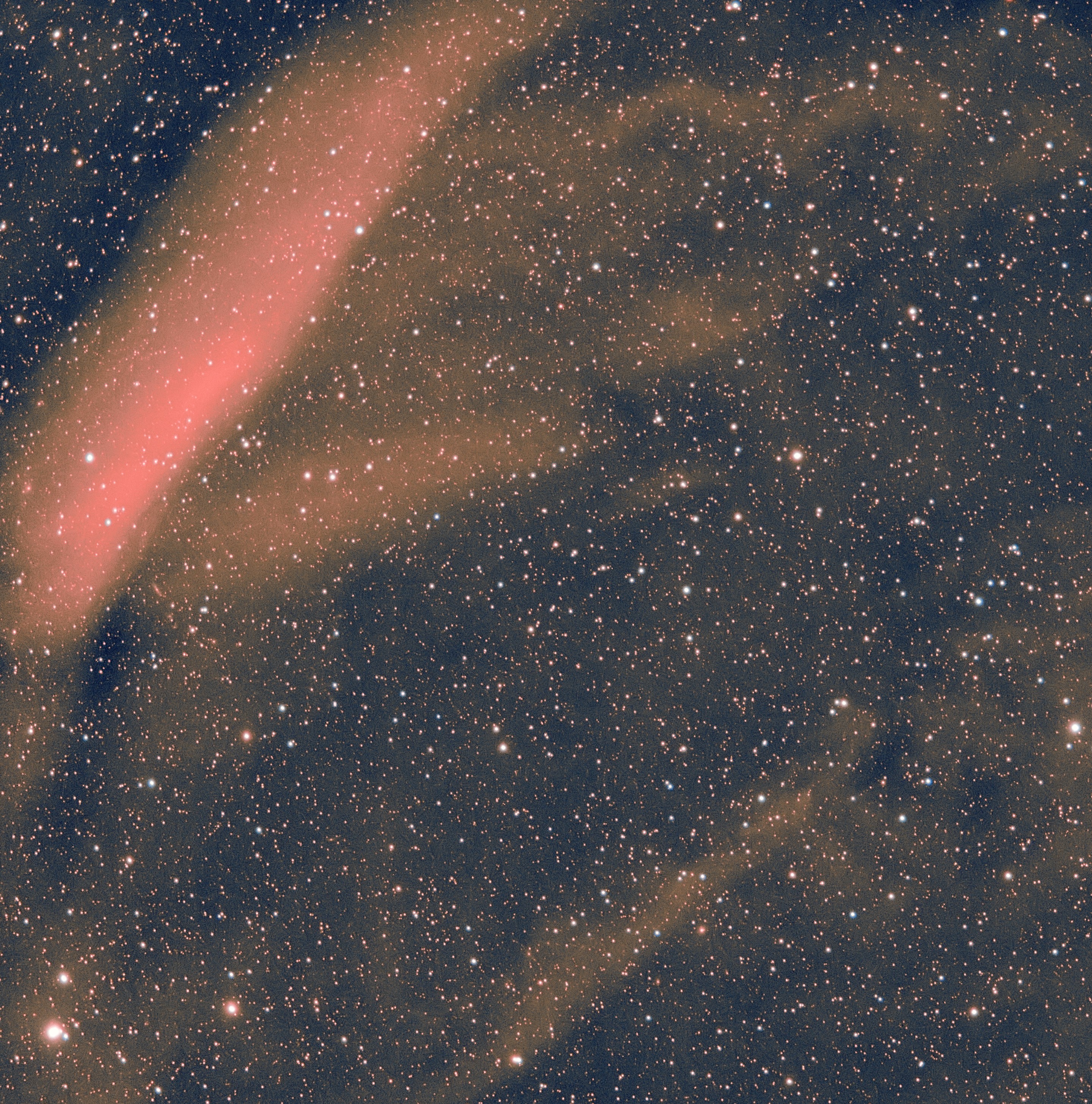

hier soir c12 40 x120s retenu en lumi 26x60 pour le rvb, bien entendu c9 avec la 533mono
je me suis farci 3 versions avec des process siril différents
la première assemblage des couches lrvb avant stretch, linear match, astro et photometrie, stretch dans siril
puis :
strech réalisé séparement pour les couches rvb
stretch de la lumi après avoir passer les scripts graxpert, assemblage linear match, denoise seti
tout les stretch réalisé avec le script 30/26 appliqué 3x
stretch de la lumi après avoir passer les scripts seti astro, assemblage linear match, denoise seti
puis :
- Messages : 4554
Moi j'aime bien la première, je la trouve belle
@Micmac c'est quoi le script 30 26 ?
- Messages : 7389
- Messages : 4554
Ah ok, merci, le statistical strech.
j'arrive plus à obtenir quelque chose de correct avec maintenant, du coup je fait la méthode JMB
Faudra que je re essai

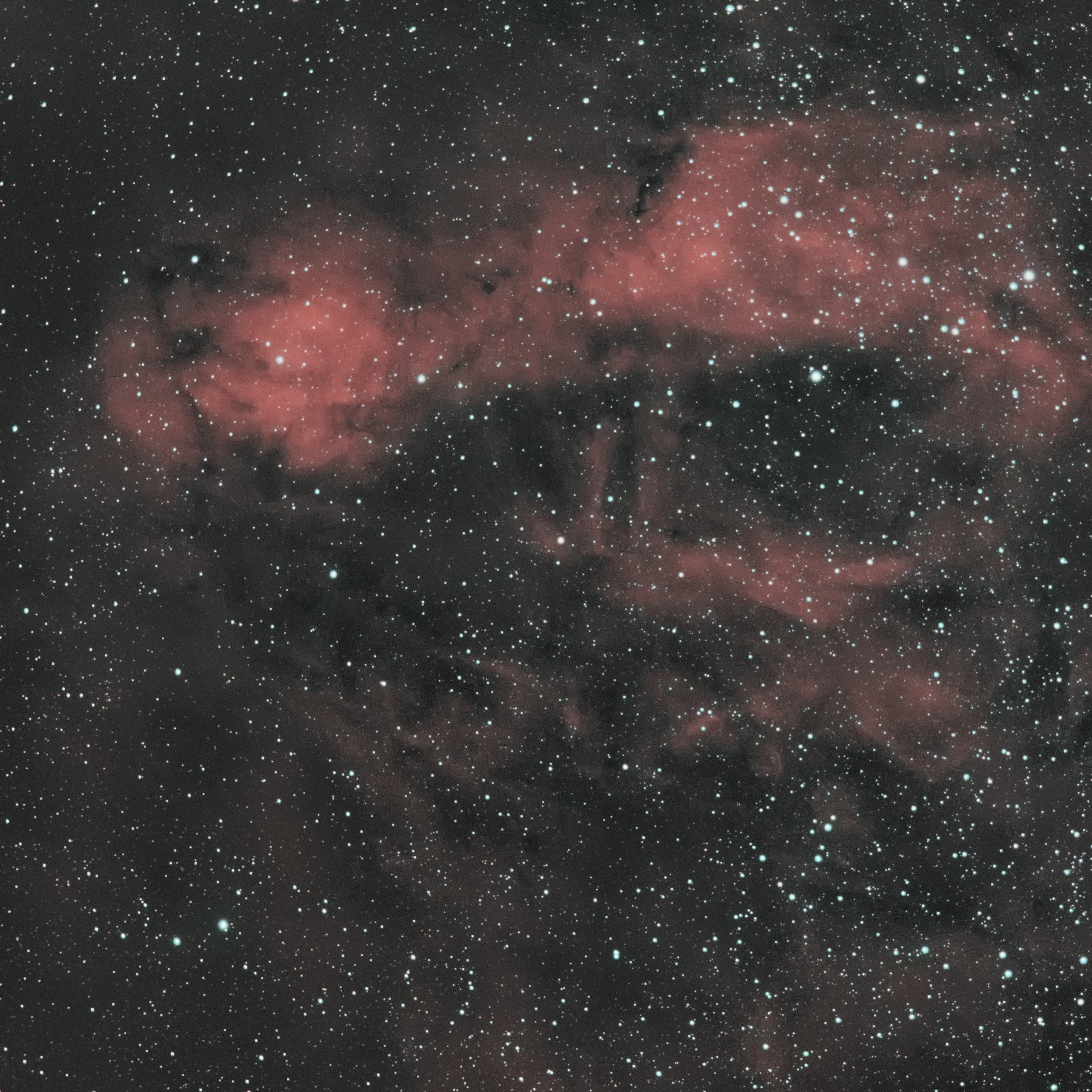

les prises de la semaine dernière
juste 9 mn en lumi
il manque certainement du temps de pose pour bien faire ressortir sh2 114 le dragon volant malgré 24x180s en ha et 8x180s en O3
Une version un peu plus boustée
juste 9 mn en lumi

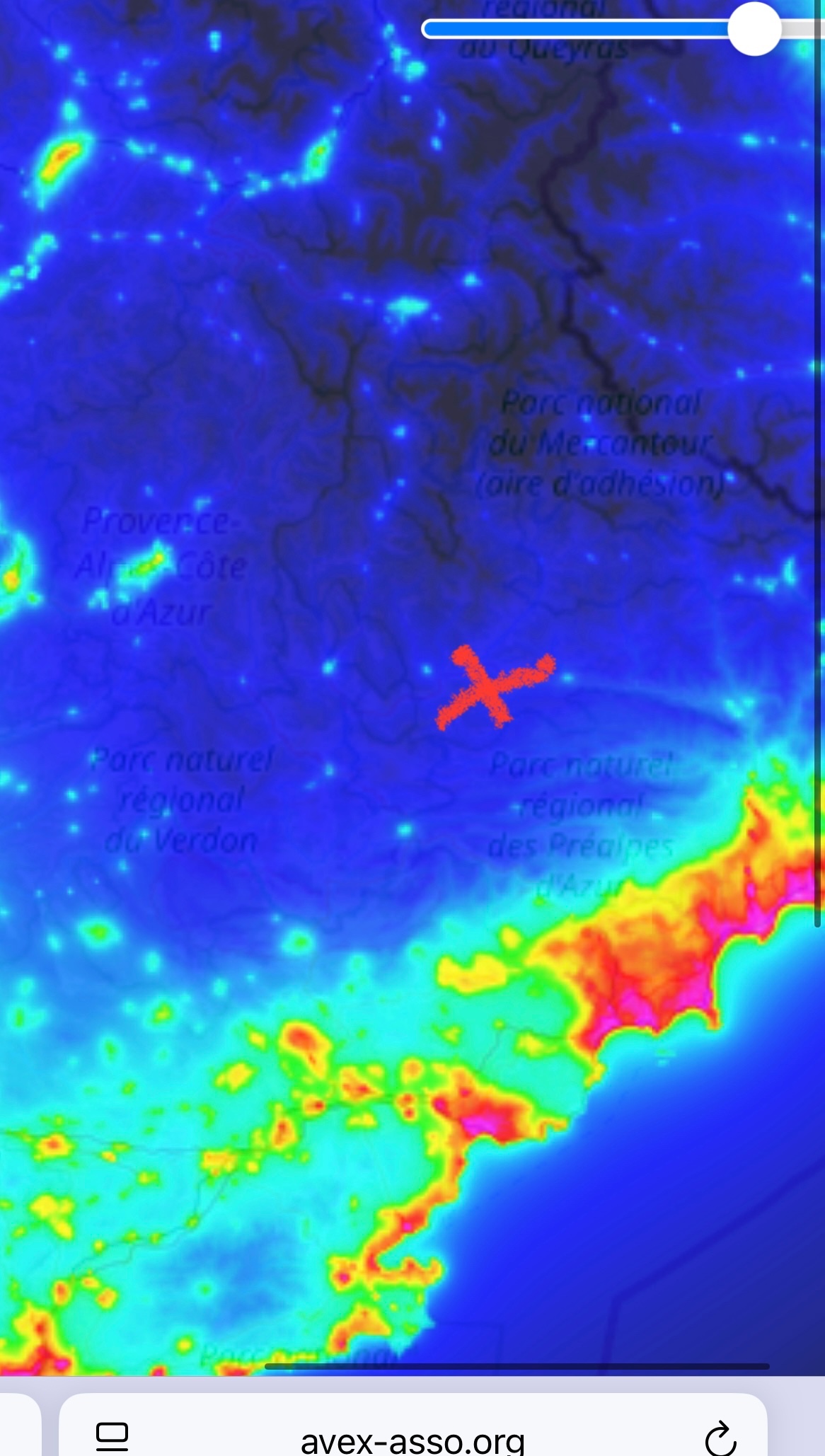

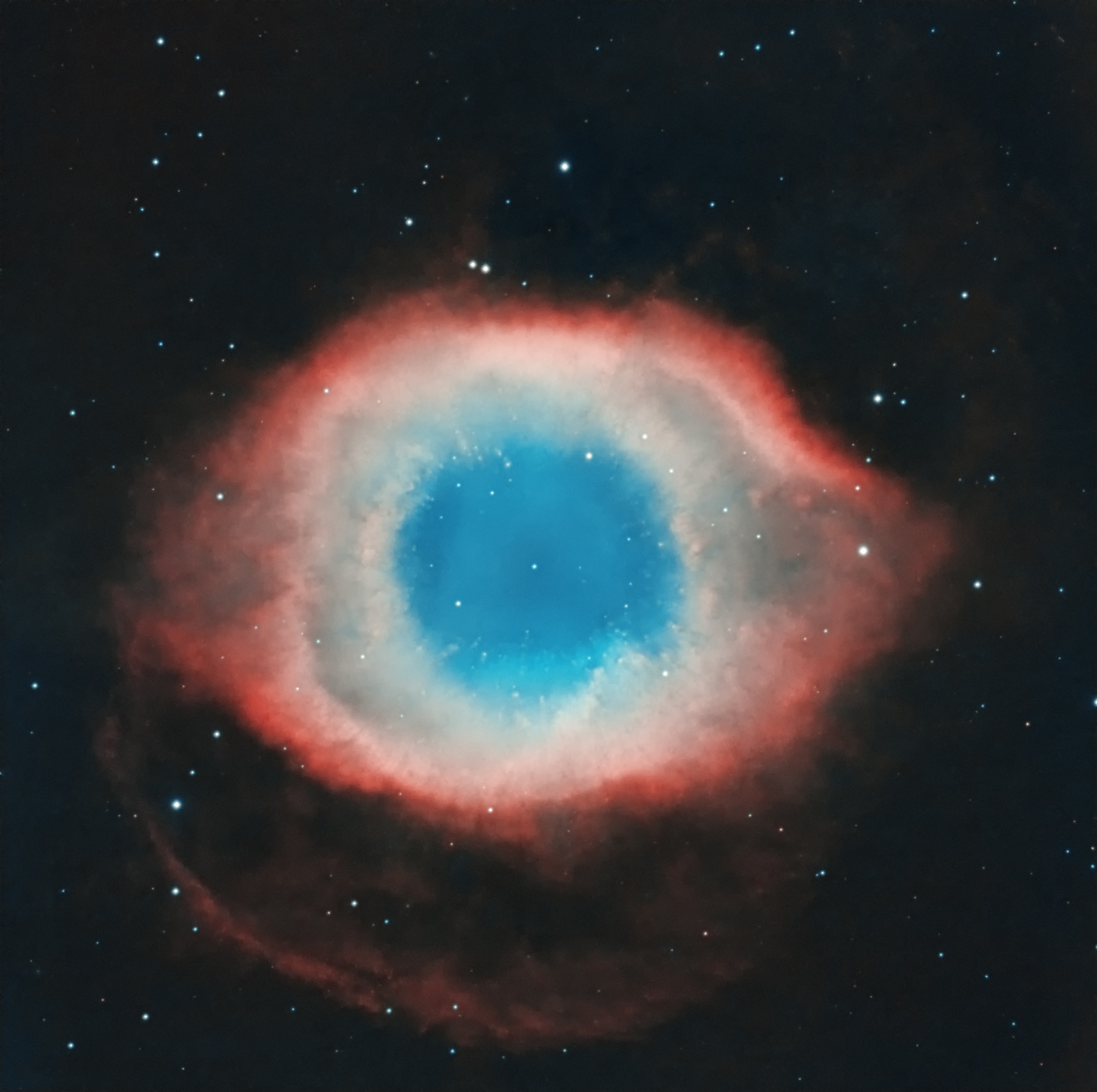

Je suis depuis samedi soir, dans un petit coin près de Saint Aubin dans le 06, à priori dans un coin favorable à l’astro. C’est quelque part par ici à 1000 mètres d’altitude (carte avex).
Vers le sud, une colline qui masque, partiellement hélix mon objectif du soir. Je vais quand même avoir une fenêtre de 1h40, elle est quelques degrés plus haute que chez moi.
J’ai réussi à rentrer 25x120s en HA, et juste 8 x 120s en O3.
J’ai oublié de faire les screens en live
2 versions
2 versions
- Olivier-Fantasy
- Messages : 11441
La 1ère est ma préférée mais la 2ème est très proche de l'image d'Hubble !! C'est incroyable !

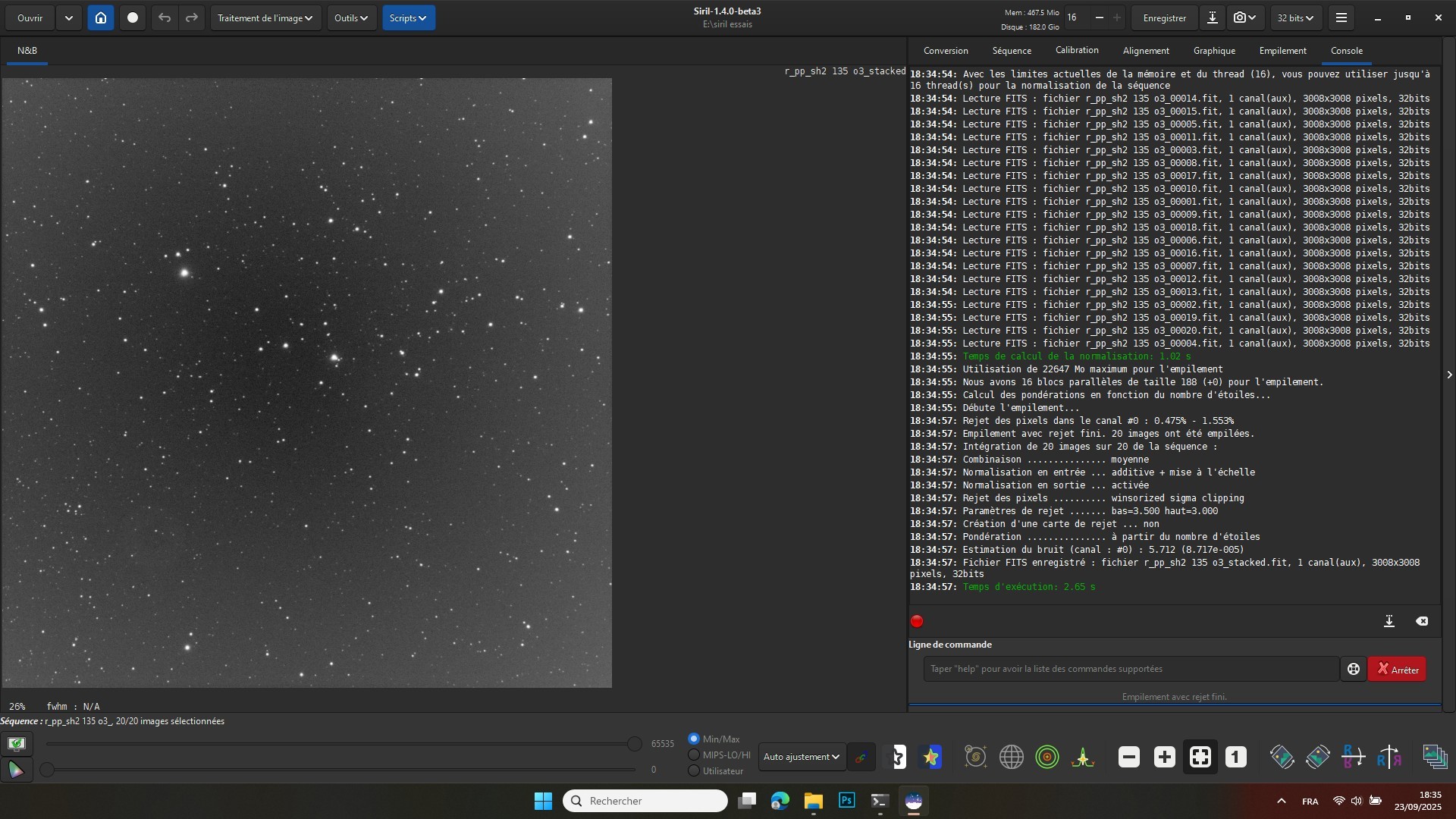

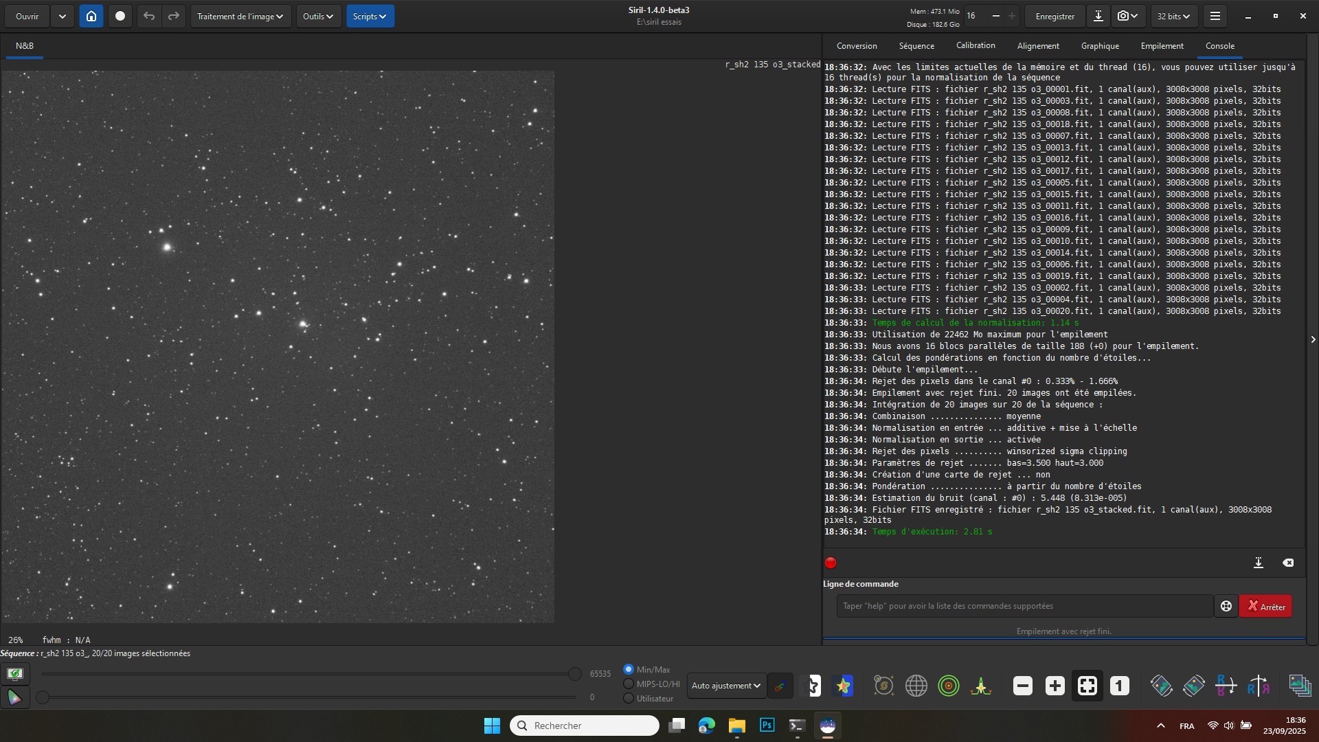

gros souci j'ai refais des flats et des darks et c'est la cata
une unitaire brute dans siril après calibration
et après empillement
du coup j'ai traité et assemblé sh2 135 sans aucun dof

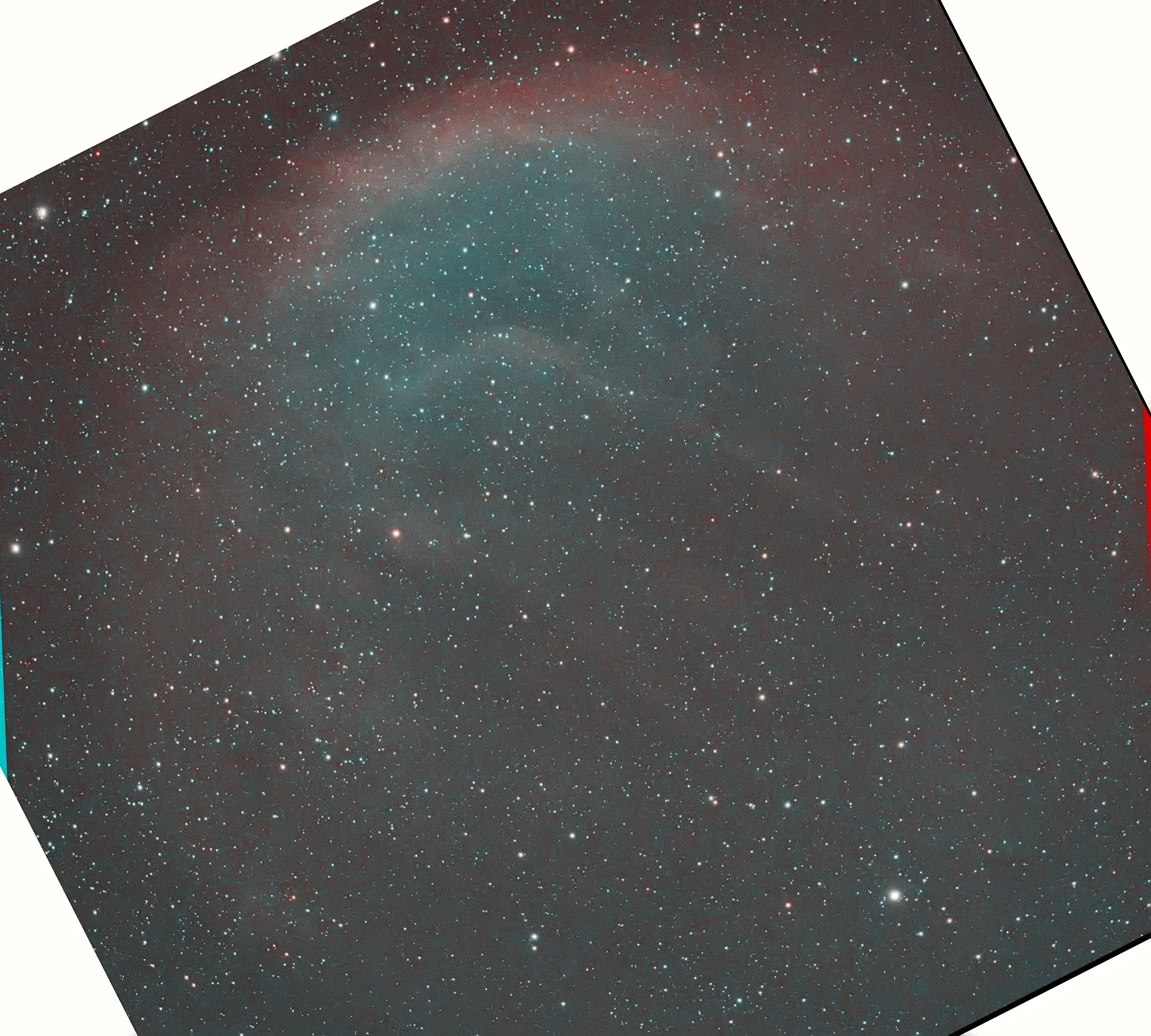

toujours à la lulu
une nouvelle version de sh2 126 en HOO, j'ai ajouté 10x180 sur le Ha soit 38x180 de gardé, je n'avais que 7x180s en O3 j'en ai rajouté 15 frames
et repris de 0 le traitement
bon la j'ai grave merdé, le ha pris en deux fois, à 350 km de distance et à 3 jours d'interval, le o3 et le s2 pris la encore sur des journées différente.
J'ai bien un rotateur de champ sur la lulu, il va peut être falloir que j'apprène à m'en servir
quand aux frames
6x180s en S2, hier soir pas pu en rentrer plus, 20x180s en Ha et 18x180s en O3, merci aux plateformes de streaming pour m'aider à patienter, car ces deux prises ont été interminables
il s'agit de la très faiblarde, mais énorme nébuleuse planétaire sh2 216
quand aux frames
