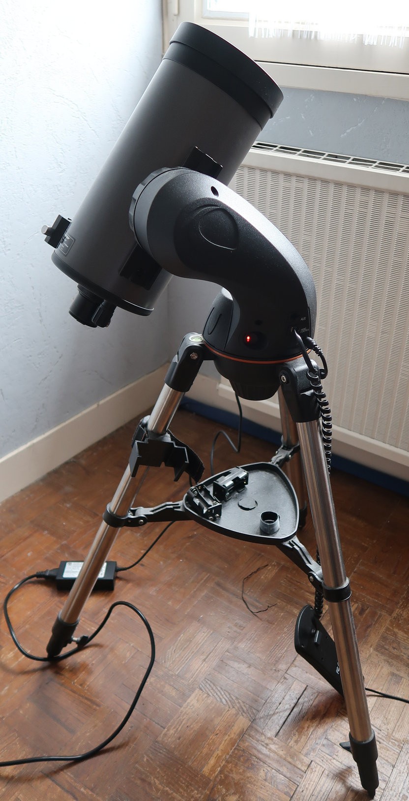

Problèmes ! :auto-ambulance: :confusion-helpsos:
-> le driver prolific que j'avais utilisé avec W10 n'est pas compatible W11
-> jusqu'à présent je raccordais le câble Serial Usb sur la raquette qui a un port RJ 9 ?
-> est-ce qu'il faut que je prenne une raquette avec un port mini usb et trouver un câble récent mini usb ???
ou bien est-ce que l'on peut utiliser le port RJ de la monture et un câble ad hoc ???
:confusion-helpsos:
le plus simple serait de trouver un driver compatible W11

Les mois ont passé... :) j'ai remplacé mon portable poussif par un plus dynamique, mais sous W11. Et j'ai la fibre à la place de l'ADSL
:dance:
1-installation d'un driver Prolific pour le câble adaptateur RS232-RJ9-USB en attendant peut-être d'utiliser un câble FTDI
2-installation de la plateforme Ascom; il faut d'abord installer .net framework 3.5 Ce matin les serveurs Microsoft rament, mais çà finit par se faire en quelques minutes
3-installation de Celestron PWI
****à suivre... c'est bientôt l'heure de l'apéro (sans alcool ;) )
:arrow: edit: je vois que j'avais déjà fait fonctionner tout çà sur le mini-pc en W11 aussi; cette fois j'ai trouvé un autre pilote Prolific compatible, et je n'installe pas le celestron unified driver
Messages : 11932
pilotage NexStar 127SLT
Message par pejive » 29 sept. 2026, 14:35
4-Branchements:
alim 12V pour la monture; alimentation secteur du pc.
Câble RS232 vers Hub USB alimenté (en phase finale il recevra aussi la caméra)
Hub USB vers pc
5-On lance CPWI; réglage localisation sur Bordeaux; il se débrouille tout seul pour l'heure.
Quick Align: tube horizontal orienté vers le Nord
et çà roule
Seul problème: les câbles de l'alimentation et de la raquette qui peuvent s'enrouler autour de la monture si on fait des goto tous azimut;
mais en pratique je vise toujours une portion limitée du ciel
