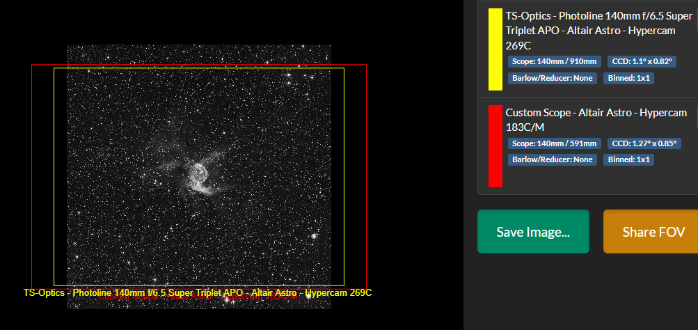

Si j'ai bien compris (pas sûr ;) ) : "vitesse", oui... mais pas "luminosité", vu que plus tu "grossis" (magnification, en angliche) moins tu es lumineux... Mais on le savait déjà. Donc, à voir ce que ça ferait "en vrai"...
Sur ma lunette, j'ai le même champ (à peu près) que je sois à f/4.2 avec la QHY183... ou à f/6.5 (pas de réducteur) avec l'Altair 269 :
Cela mettrait la version f/6.5 presque deux fois et demi plus "lente" que l'autre à f/4.2... Si ce n'est la différence de caméra (la 269 est plus récente, mais elle sera sur le système le plus "fermé"), la comparaison devrait être "honnête" (si je fais la MAP correctement :P : "au net"... ok, je sors).
Bref, faudra que je tente, pour voir si l'image est mieux avec la lunette plus "ouverte" ou plus "fermée".
