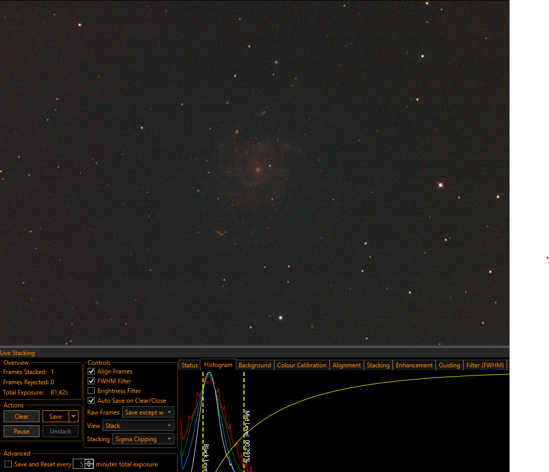

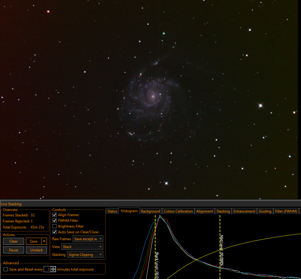

et c'est parti, sur cet instrument je suis a 1487mm de focale a comparer avec les 1513mm de l'autre rc . Je suis dans les marges admise (la focale d'un RC n'est pas fixe et peut sensiblement varier des spec constructeurs car elle depend de la distance intermiroir qui est propre a chaque combinaison de secondaires/primaires).
M101 pour commencer avec le filtre RGB antilia ultra

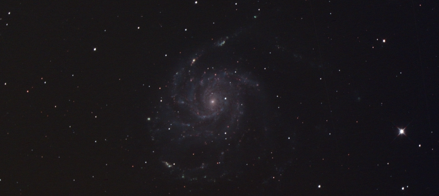

apres 13 min et un ajustement des couleurs... par rapport au monochrome ca manque cruellement de contraste ! et j'ai une peu de dérive va falloir que je verifie l'alignement polaire ..apres c'est une lunette guide , je pense que c'est moins precis que l'oag
et a 31 min de pose
je me demande si c'est normal avec le filtre rgb ce decoupage coloré des étoiles... ça explique peut etre pourquoi mon image est plus rouge a gauche et verte a droite... e ca me fait la meme chose en pire avec le filtre 4 bandes...comme je l'avais deja vu la derniere fois.
bon apres sur l'image live stack ça se vois pas une fois l'histo appliqué ...sauf que si... rouge d'un coté , vert de l'autre...
