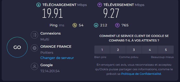

J'ai connecté mon portable sur le smartphone.
wifi minipc
Message par pejive » 16 oct. 2025, 18:08
Il paraît que j'ai 20 Mbits/s :o jamais eu autant avec la box
wifi minipc
Message par pejive » 16 oct. 2025, 18:20
Mais j'ai déjà consommé 400Mo en un quart d'heure de navigation...
donc à consommer avec modération
