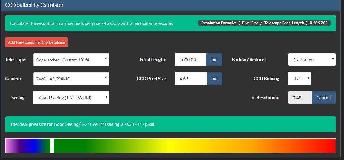

Voici les resultats avec une barlow X2 et un good seeing :D
Donc c'est tout bon :D
