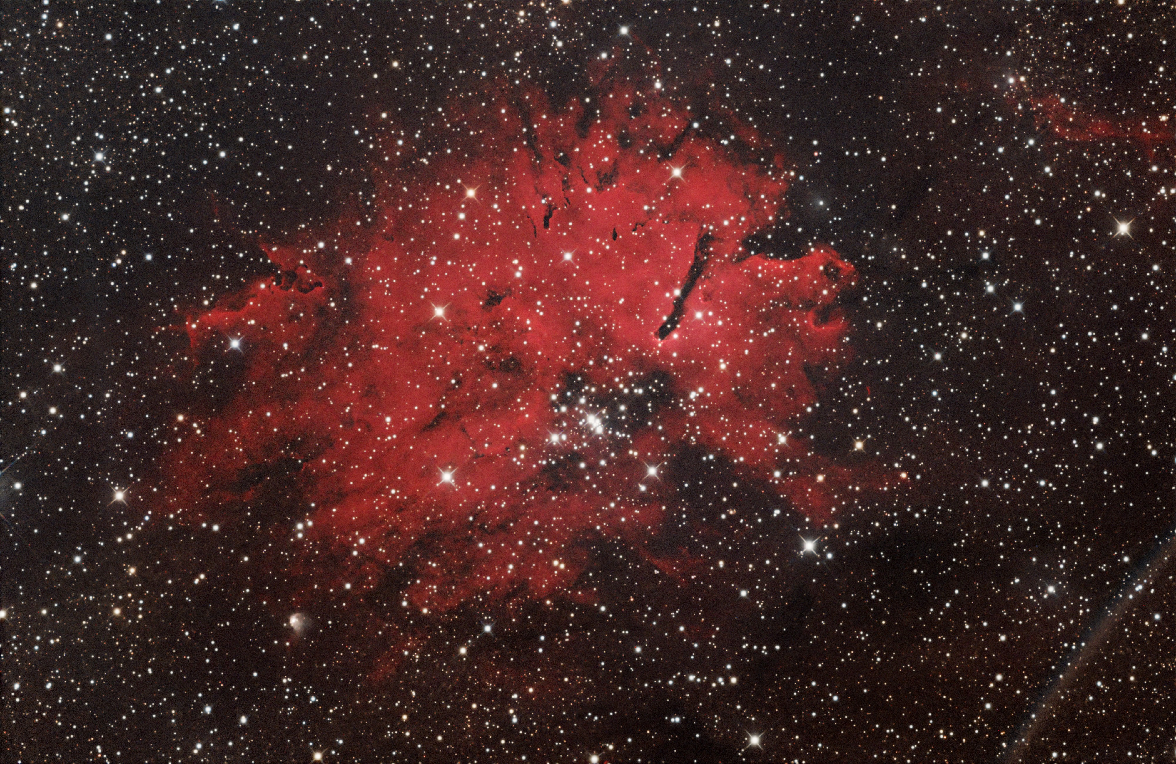

Message par Opmc73 » 08 oct. 2025, 15:16
Je rattrape un peu mon retard de traitement.
Voici NGC 281 (IC 11) au RC10 T traitement pix et gimp. C'est du RVB +Ha. Un peu flashy mais c'est la faute au Ha et j'ai tenté de réduire au max cet aspect tout en faisant sortir les nuances dans la nébuleuse.

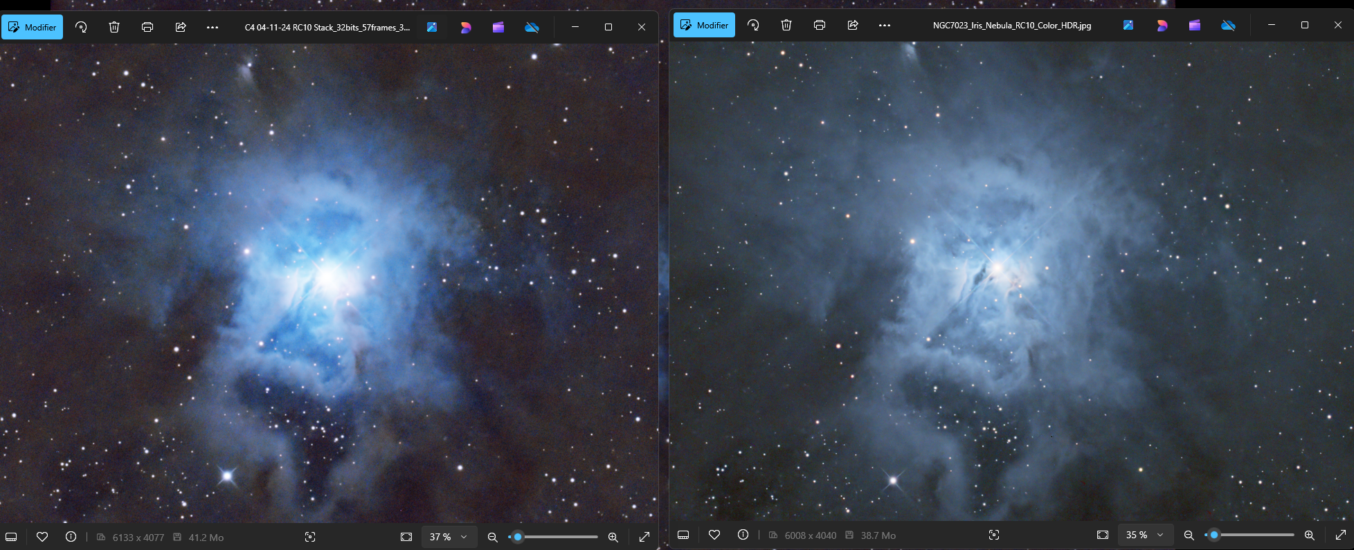

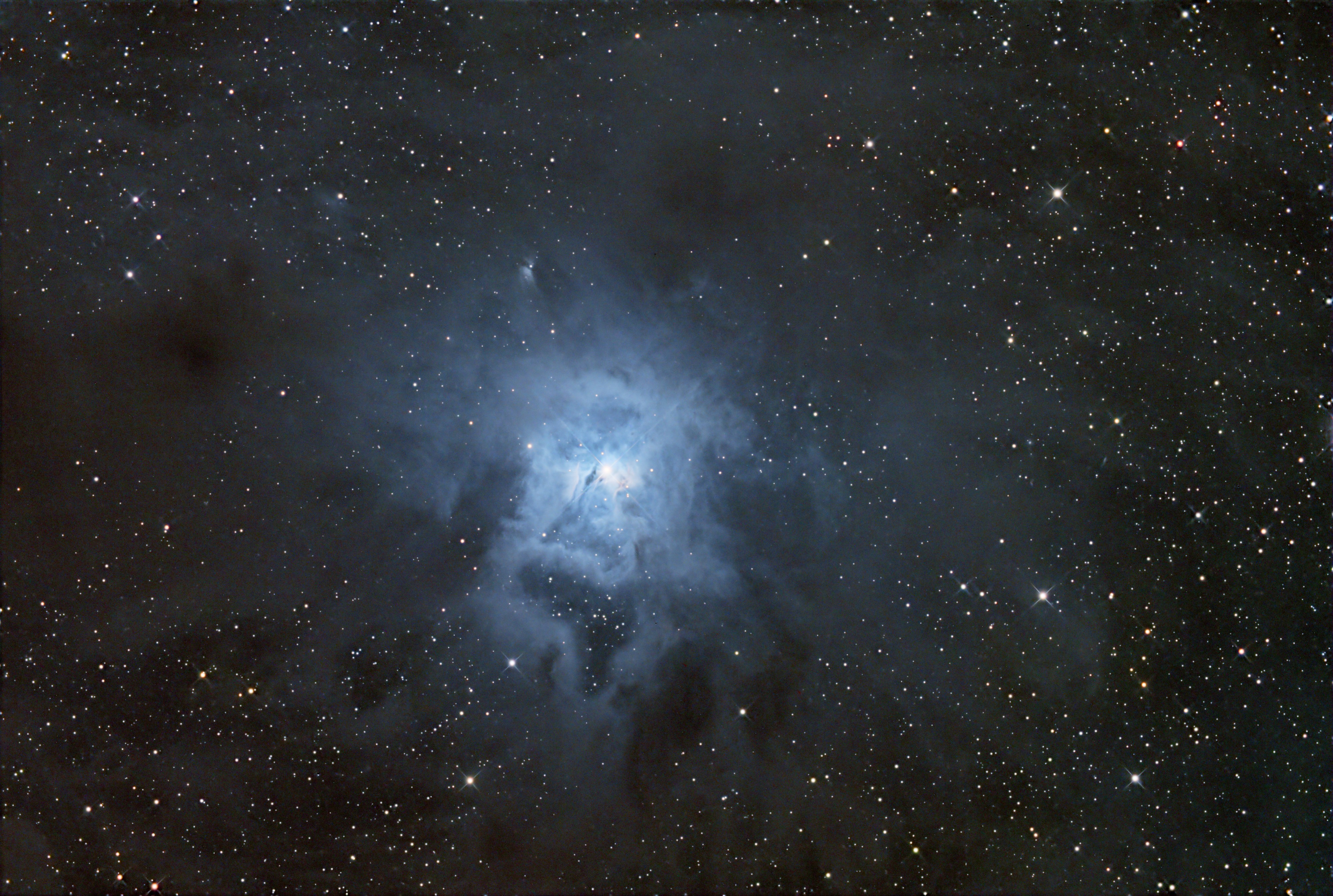

Message par Opmc73 » 04 nov. 2025, 02:29
Alors j'ai combiné la luminance de l'iris (C4/NGC7023) prise au RC10 truss IMX571 mono avec l'image RVB prise au RC10 tube IMX571 couleur. Donc on a 70 min en couleur + 66 min de luminance
Traitement entièrement pix avec une combinaison HDR et legere retouche sous the gimp.
et une petite comparaison avec ma version couleur seule à gauche d'il y a 1 an au RC10...j'avais un peu plastifié les couleurs et c'est nettement moins détaillé.
zoom sur le coeur

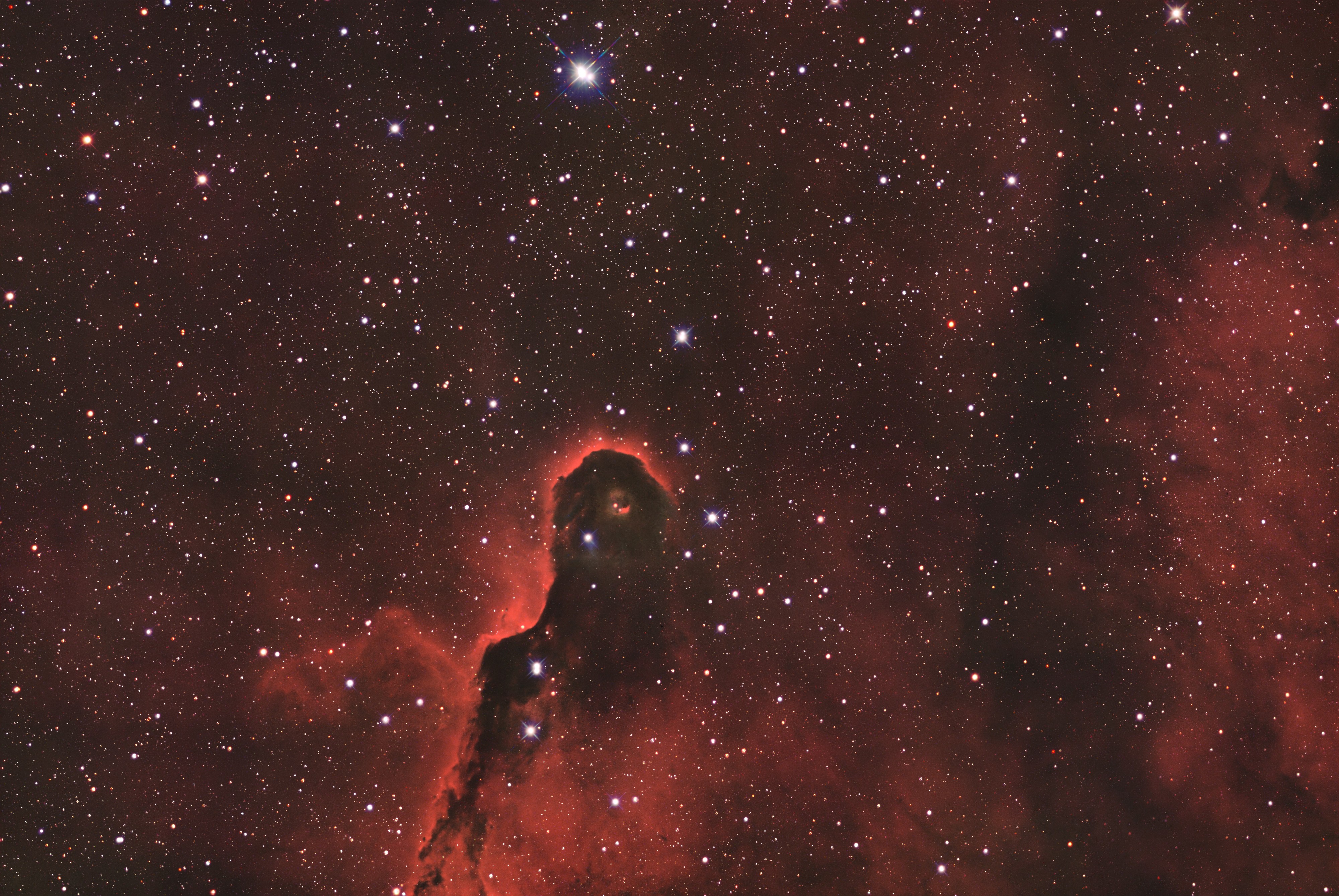

Message par Opmc73 » 11 nov. 2025, 02:29
Voici ma version de LDN1105 dans la trompe d'éléphant.
Capture Ha et R, V, B au Rc10 F1513mm
traitement entièrement pix puis finition dans the gimp pour l'équilibre global des couleurs. Dans les details, j'ai utilisé le script de soustraction du continuum pour enlever le trop de rouge du Ha (si j'ai bien compris) , ca utilise les version starless du Ha et du RVB (combiné) ou Rouge. Puis j'ai composé le Ha+RVB starless et ensuite, j'ai ajouté les étoiles du compositage RVB au résultat Ha obtenu. Après c'est reglages de couleurs au dosimetre de précisions ;) Bien sur j'ai appliqué du Blurx et NoiseX pour essayer de sortir le max de détails et virer ces mochetés de points verts de ma 1ère version (ci dessous avant v1 et après v2), par contre mon blanc est devenu un peu rose...à revoir;
V1
v2
Faudra peut etre que je retouche, je trouve les étoiles un peu rosées... mais flemme pour maintenant ;)

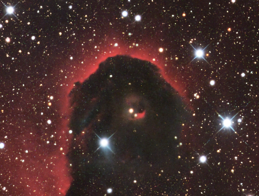

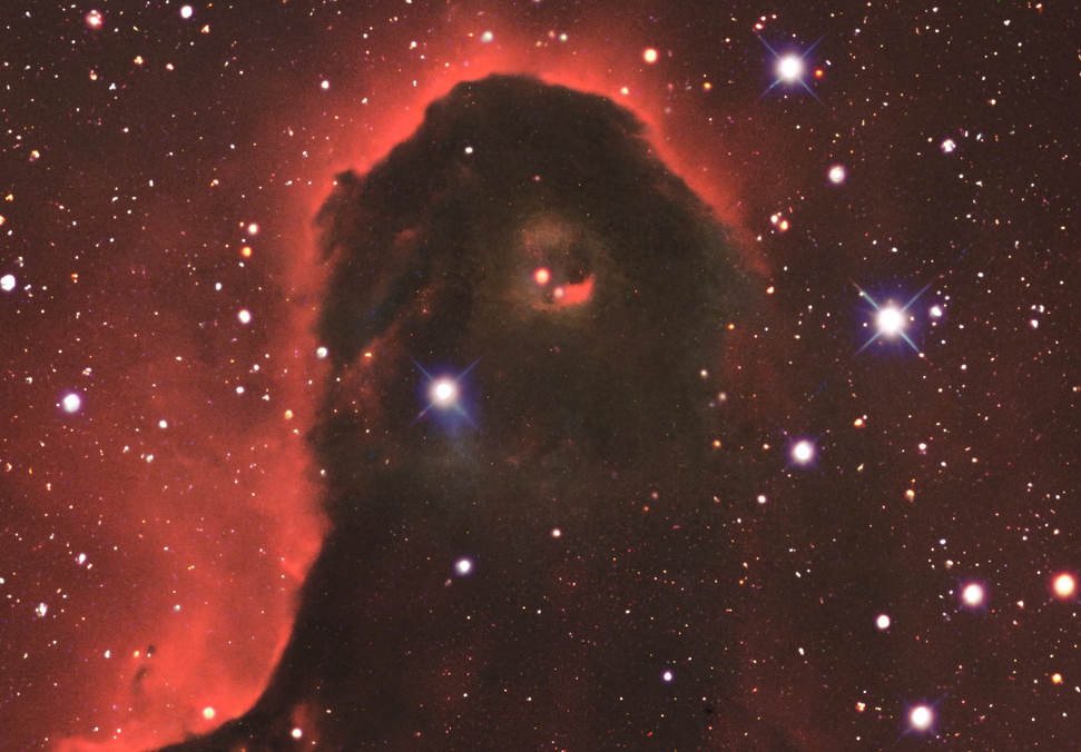

Message par Opmc73 » 17 nov. 2025, 03:57
Voici la version LRVBHa de IC 434 au RC10 focale 1520mm. Pas facile a faire ce mélange.
Bon le seeing était pas bon et ça se voit fort, en comparant j'ai une autre version bien plus détaillée de l'an passé en LRVB mais je crois aussi que j'avais aussi pu faire plus de temps de pose. Il faudrait que je combine toute ces captures pour voir.
L 40x30s
R,V,B 20x 30s
Ha 40x30s
total 70 min

Message par Opmc73 » 17 nov. 2025, 11:31
krevett62 a écrit : ↑
17 nov. 2025, 04:39
En 70 minutes j'aimerai bien faire des trucs aussi beau bravo :clap:
Merci mais comparé à celle de fevrier 2025 ou j'avais eu un très bon seeing et posé 2h celle ci est vraiment bof ;)
Voici le post de l'image de février =>
