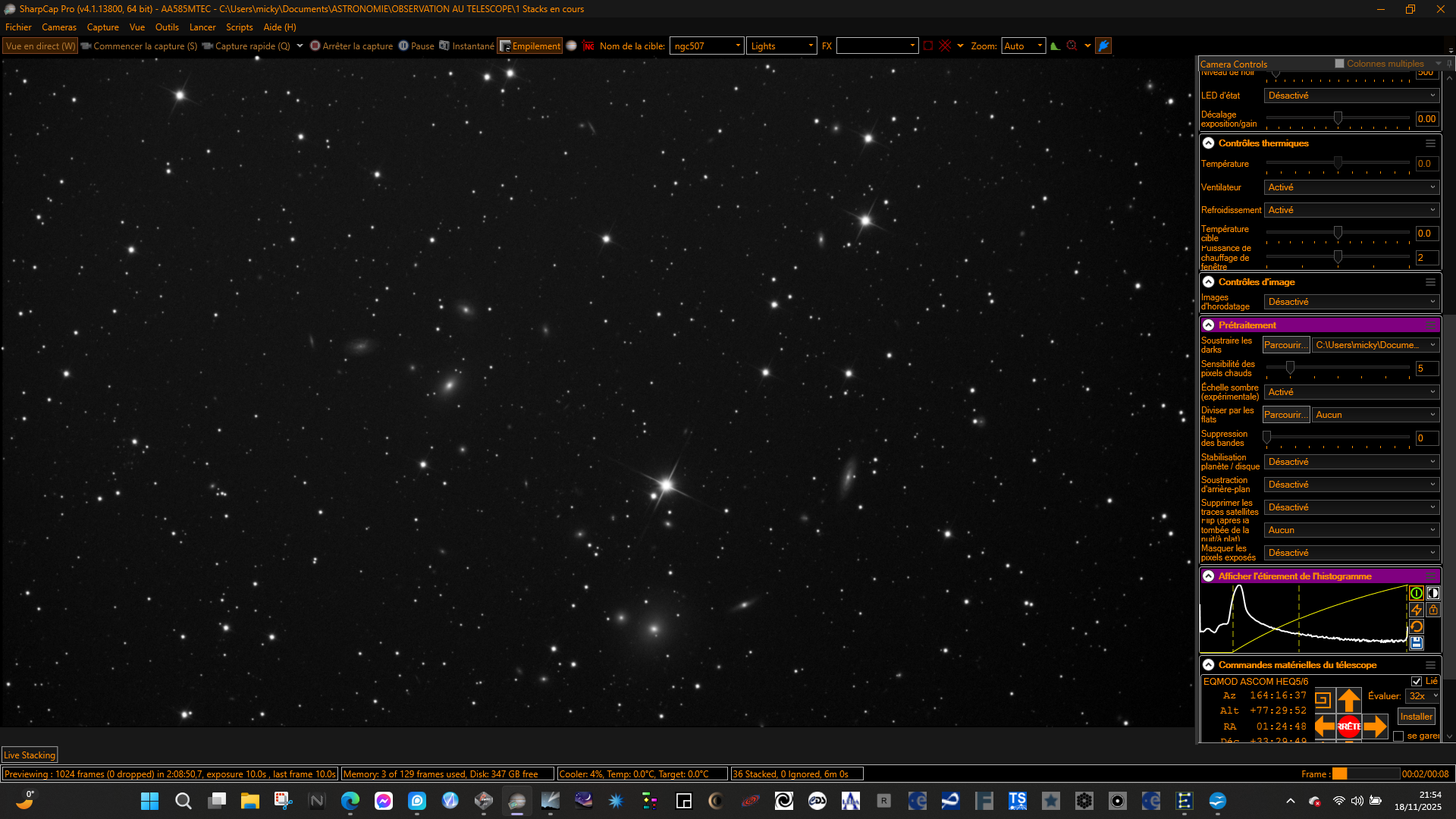

Messages : 6540
Message par mickyman23 » 18 nov. 2025, 21:36
Voyage dans le cosmos profond sur Abell 426 dans la Persée en 5min 10sec

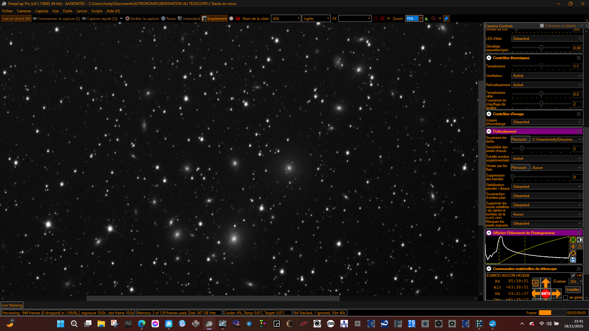

Messages : 6540
Message par mickyman23 » 18 nov. 2025, 21:41
Zooooom sur l'amas de Persée!
10min

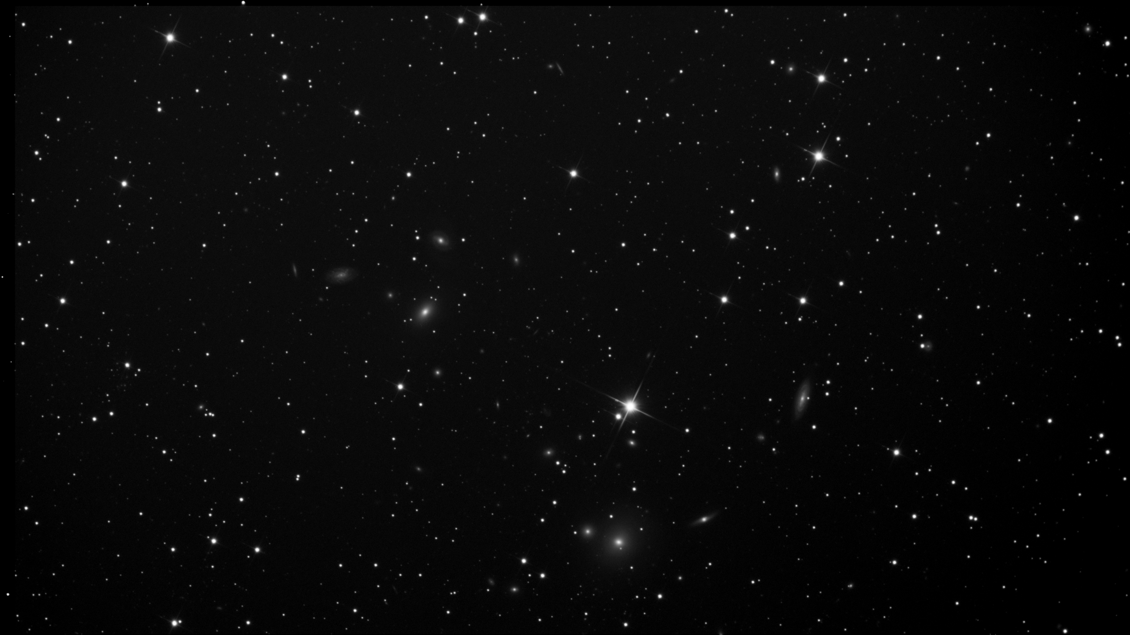

Messages : 6540
Message par mickyman23 » 18 nov. 2025, 21:54
Autour de NGC507 (arp 229) dans Andromède en 6min 10sec
