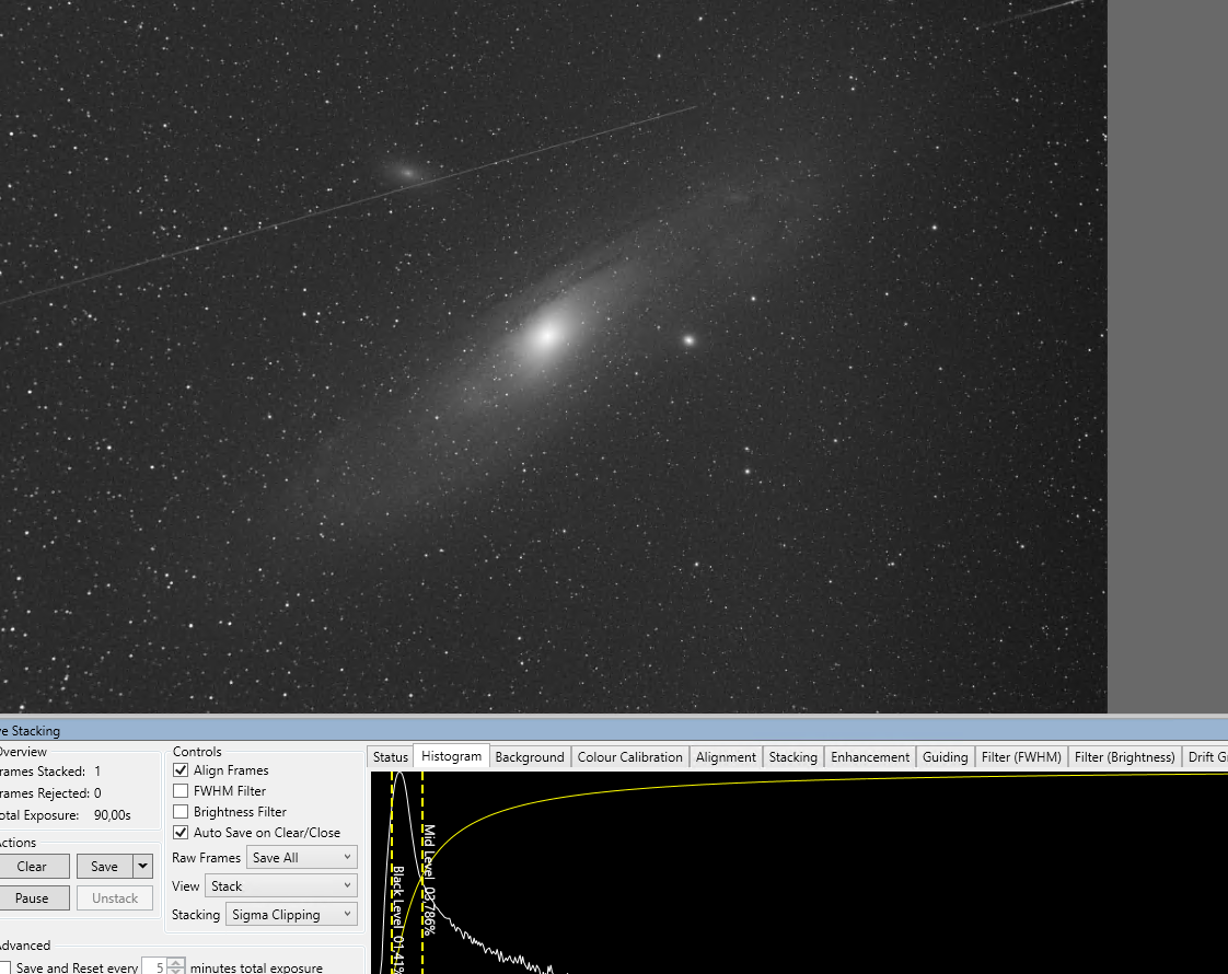

Message par krevett62 » 30 nov. 2025, 18:01
Première image mono j'ai pris une cible facile :lol:
1 x 90s gain 150 filtre R

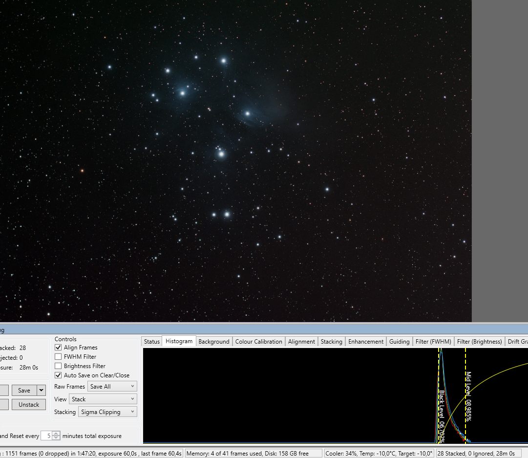

Cette fois M45 toujours avec le filtre
En zoom

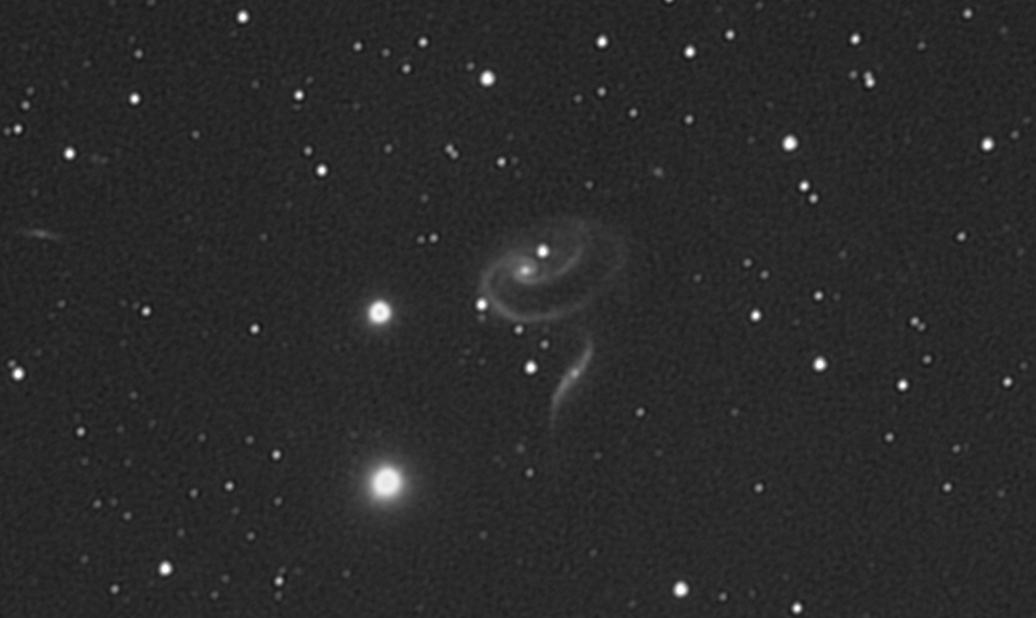

J'ai sorti le C11 et la 2600MM avec le reducteur Starizona le plate solve donne 1875mm de focale pile-poil
10min (5x2) de Arp 273 (zoom 58%) en luminance
La même après 30 minutes
krevett62
Messages : 657
VA moisie de la krevett
Message par krevett62 » 13 déc. 2025, 19:03
Le stack final avant de changer de cible 16x2min

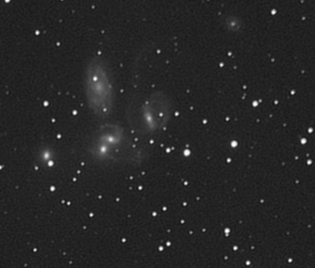

Message par krevett62 » 13 déc. 2025, 19:47
Le stack du quintet

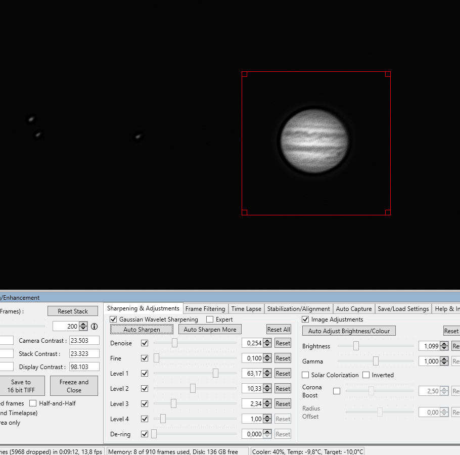

Un petit live de Jupiter au passage avec le réducteur...

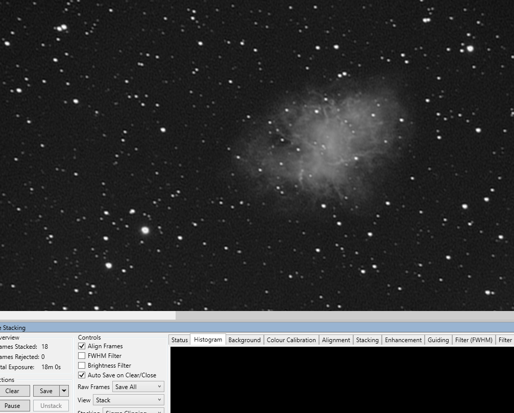

Le crabe après 18min zoom à 40%
