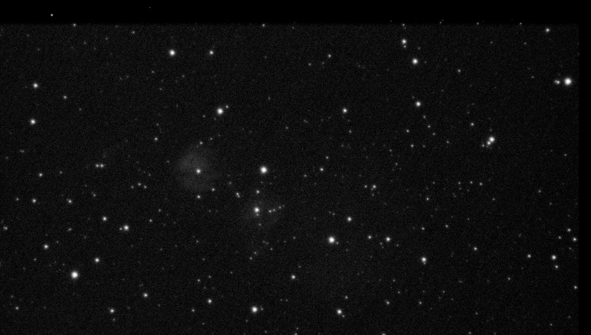

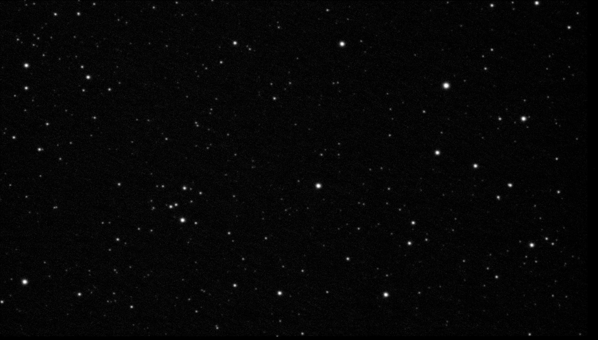

IC446
on ne voit pas grand chose même en Luminance 151 x 4s gain 200

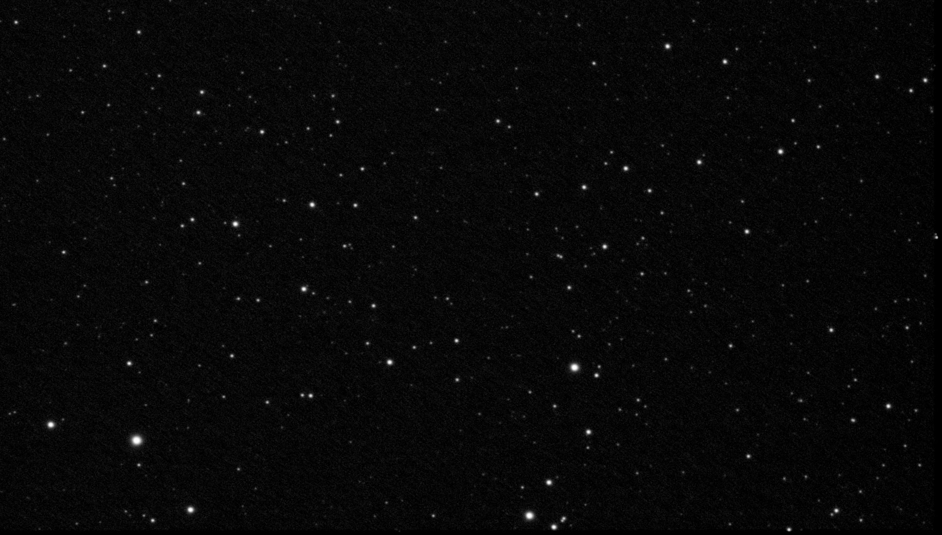

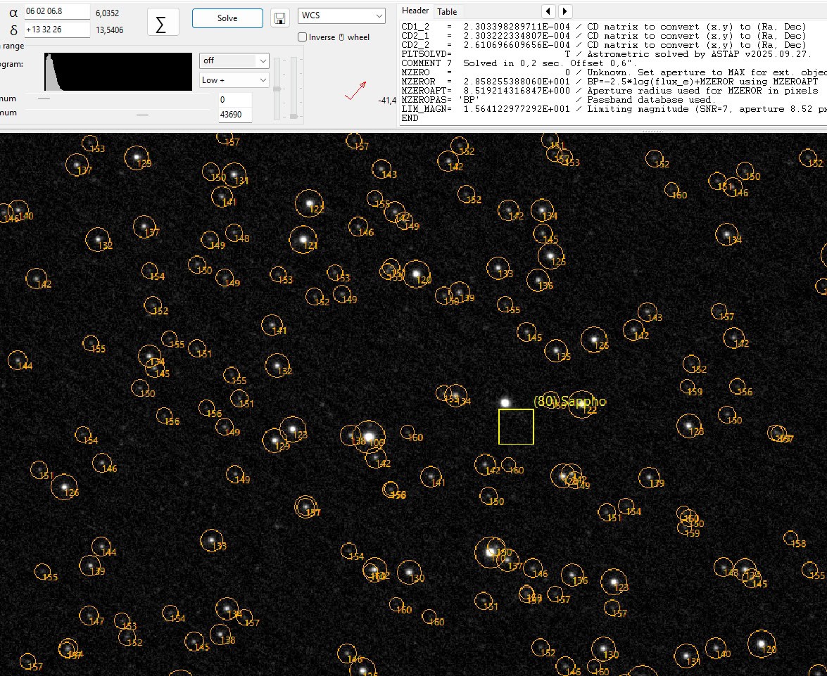

L'astéroïde (80) Sappho
filtre vert 62 x 4s gain 200
J'ai pointé la zone du PHA 2007 VM184 mais je n'ai rien vu; soit il était hors champ, soit d'une magnitude supérieure à 16

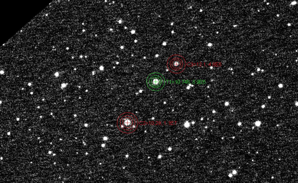

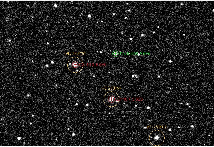

Essai de photomètrie sur (80) Sappho
pas facile à cause de la présence d'étoiles dans les zones autour des étoiles de référence
mv=10,75
L'IMCCE donne 10,86

Message par pejive » 29 nov. 2025, 11:42
Refait une mesure avec d'autres étoiles de comparaison -> 10.6

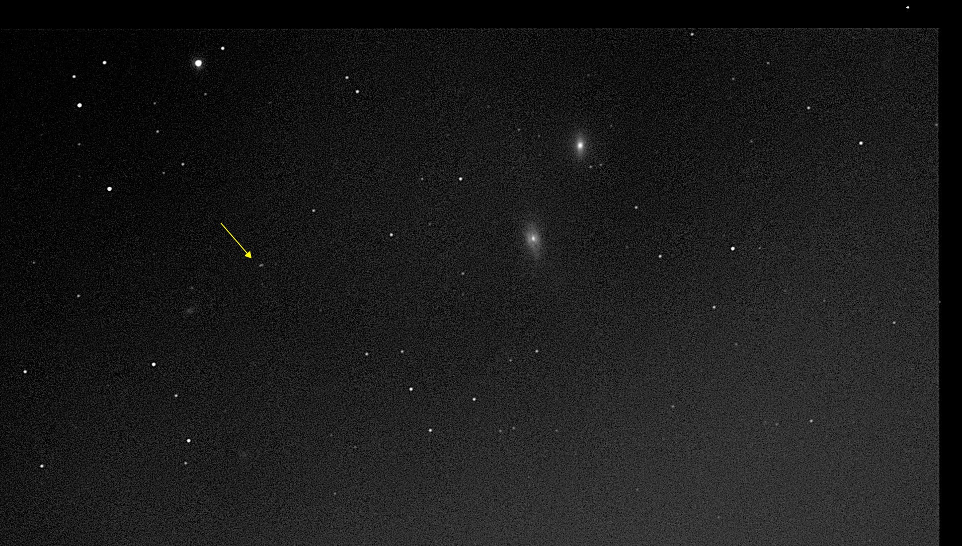

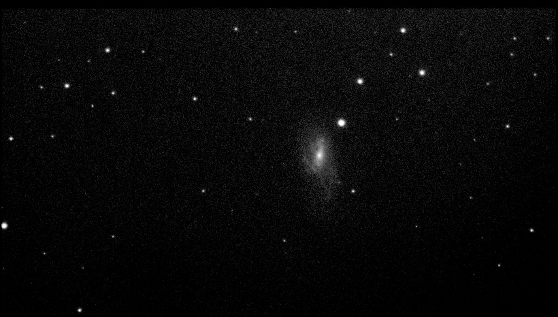

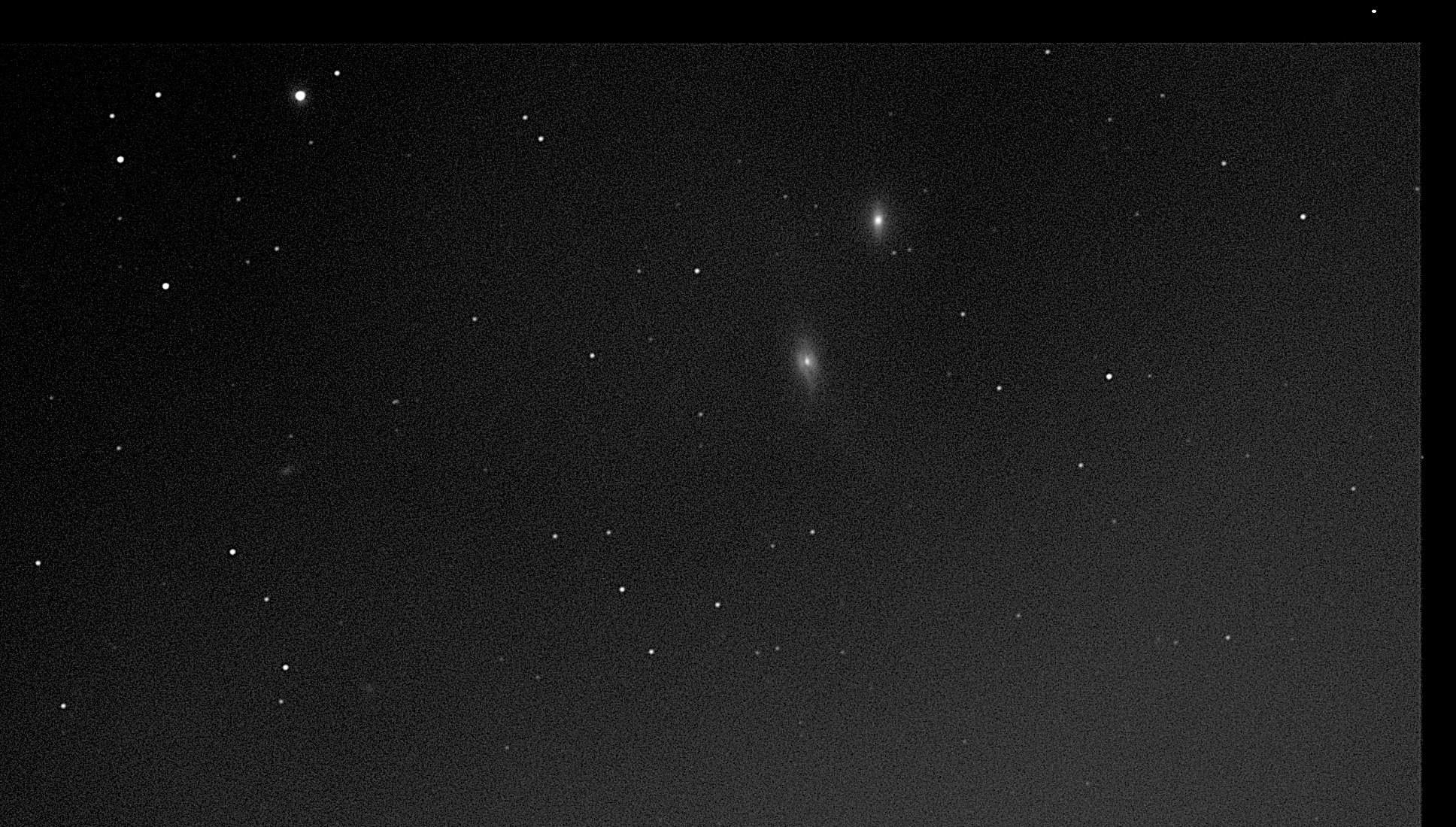

M66
l'astéroide (1884) Skip se rapproche de M66
M65
M85 et NGC 4384
M100

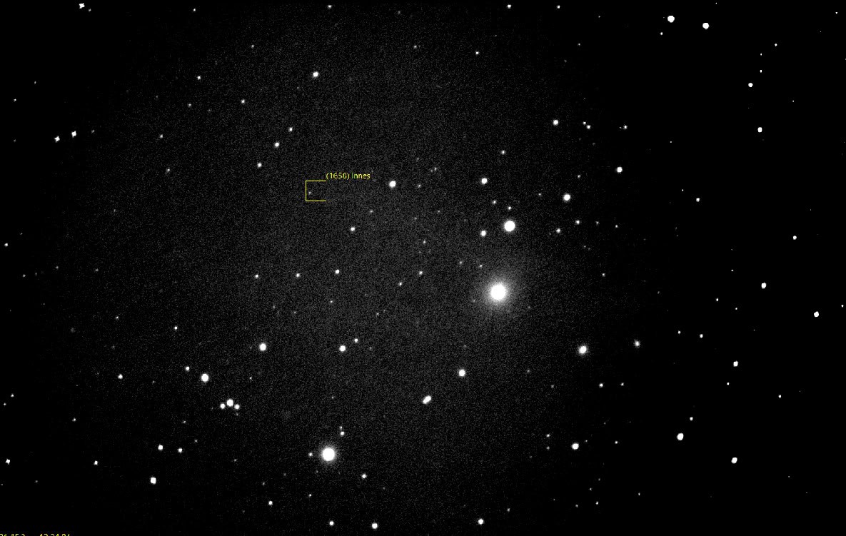

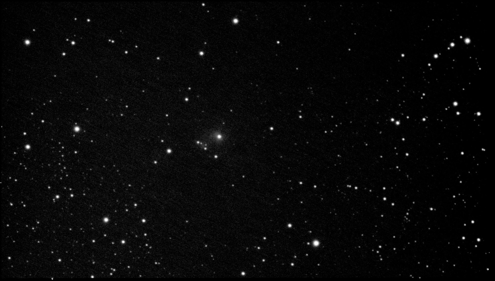

M87 avec l'astéroïde (1658)Innes de mag 15,3 à proximité

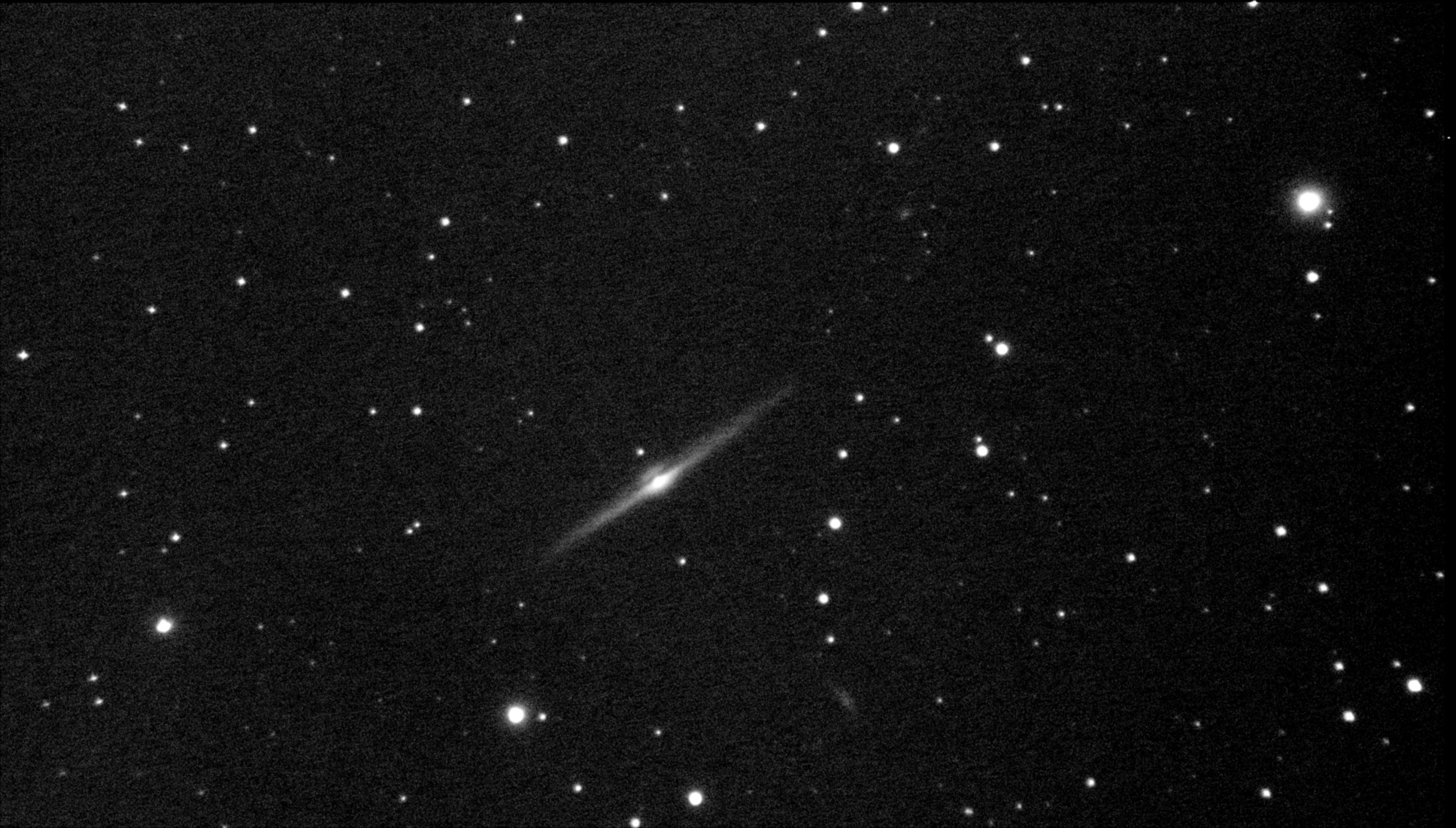

NGC4565
NGC4725
M64

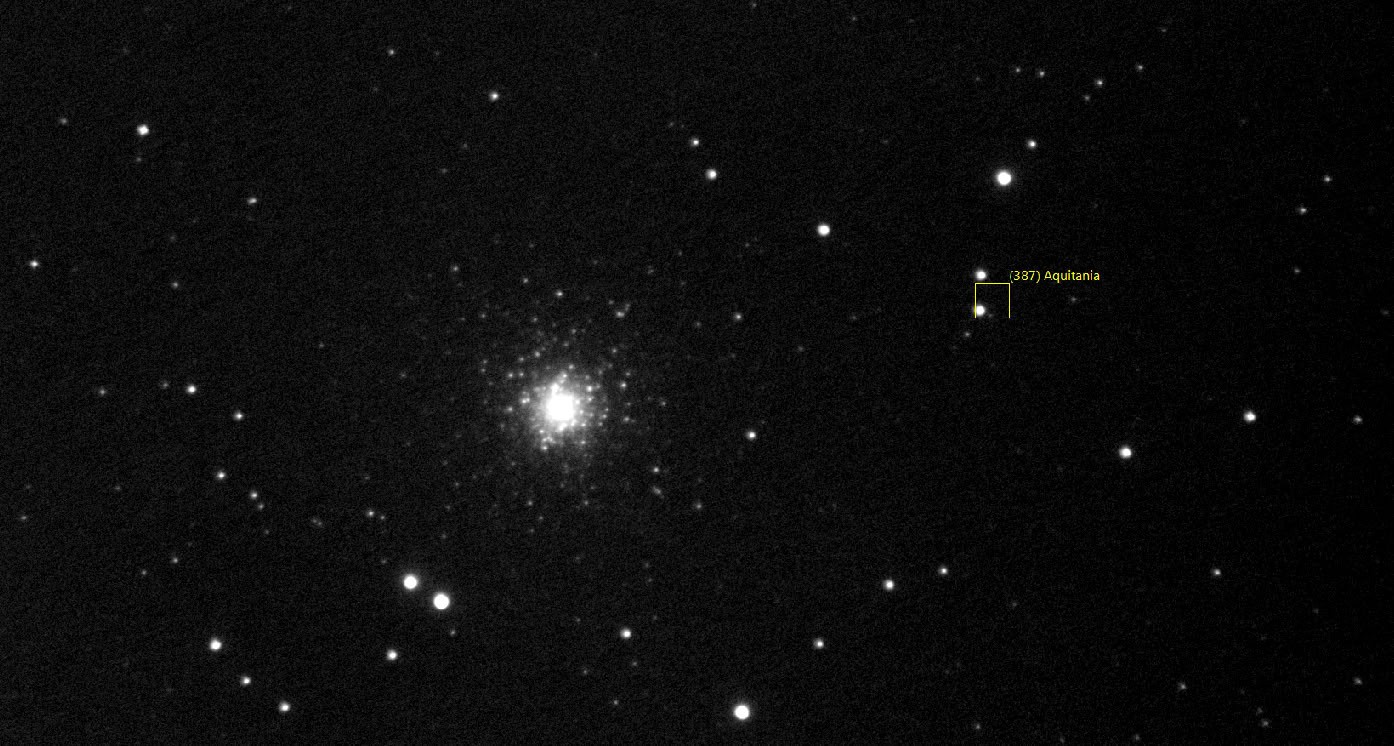

M53 avec(387)Aquitania

M53 et (387)Aquitania

NGC4565 avec un satellite :angry-cussingblack:

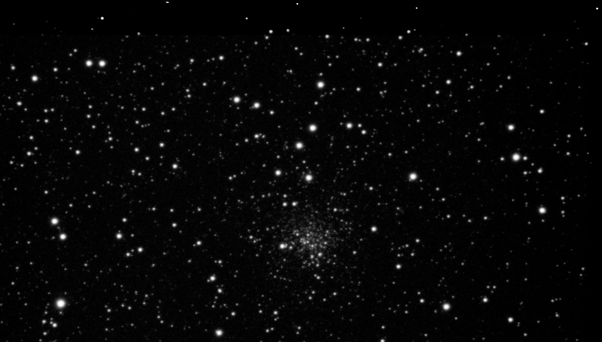

NGC5466

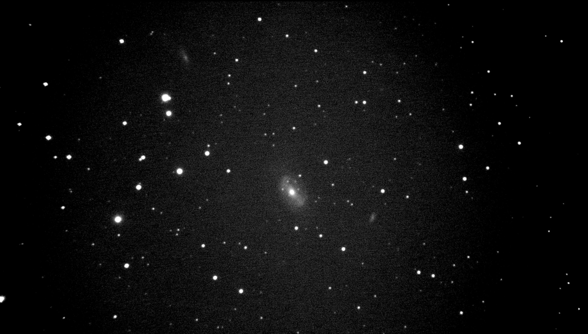

Très long stack sur M91 avec une fwhm exceptionnellement basse
200 x 8s gain 220
astap donne mag 17,7

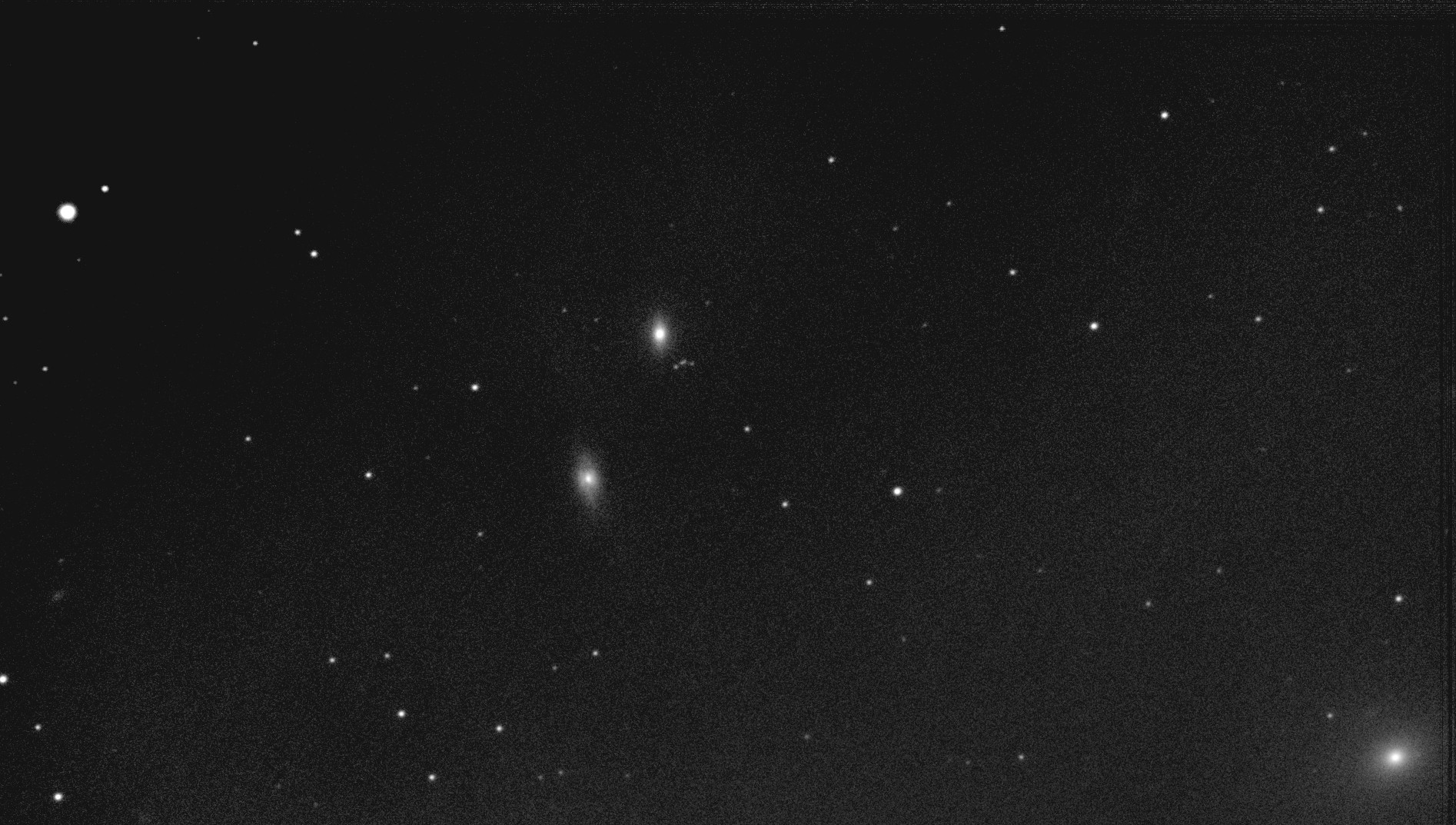

Les Yeux NGC4438-NGC4435 avec l'astéroïde (1658) Innes
L'aiguille NGC4565 -et NGC4562

NGC5466 bénéficiant d'une longue période de fwhm <3 !

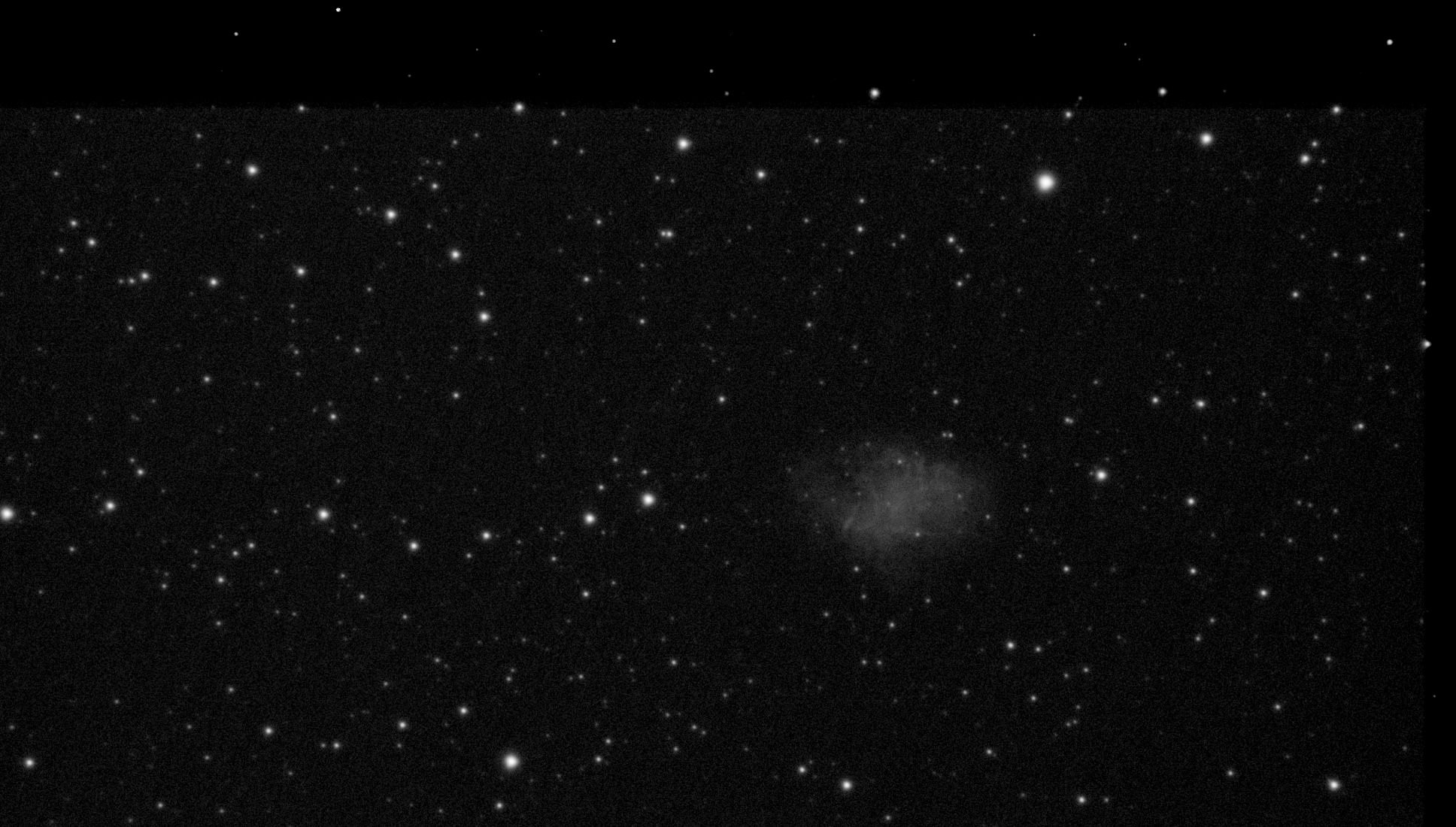

NGC752 filtre Moon&SkyGlow
M74
filtre Moon & Skyglow, image redimensionnée à 50%, 76 x 4s
idem non redimensionnée, 150 x 4s
