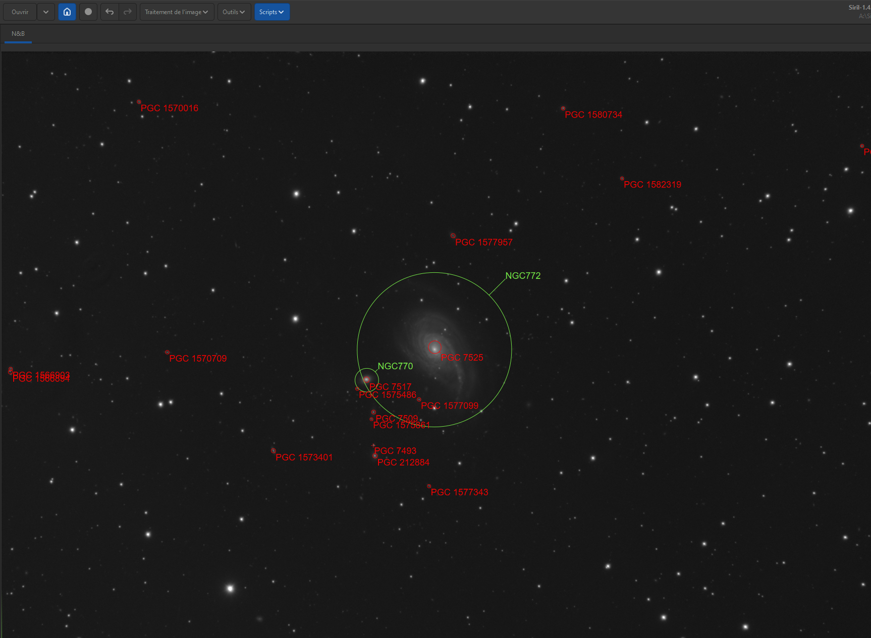

Il n'y a rien d'autre a mettre que le nom de l'objet quand on utilise des fits (tout est dans l’entête)
Ici c'est l'astrométrie de base, pour remettre une image dans le bon sens et pour nommer les objets courants, mais il existe des outils d'astrométrie infiniment plus performant dans Siril :closedeyes:
On peut s'en servir pour trouver des astéroïdes comme des galaxies.
Exemple ici avec le script d'annotation de galaxies, annotation + tableau
ou ici avec l'outil d'annotation, utilisé ici pour trouver les asteroides
une fois la premiere astrométrie de base effectuée, tu vas dans annotation:
tu peux selectionner la mag limite, ici 22
et choisir parmi les catalogues:
sinon il y a un script de recherche de galaxies dans ton image:
tu coches les catalogues qui t'interessent:

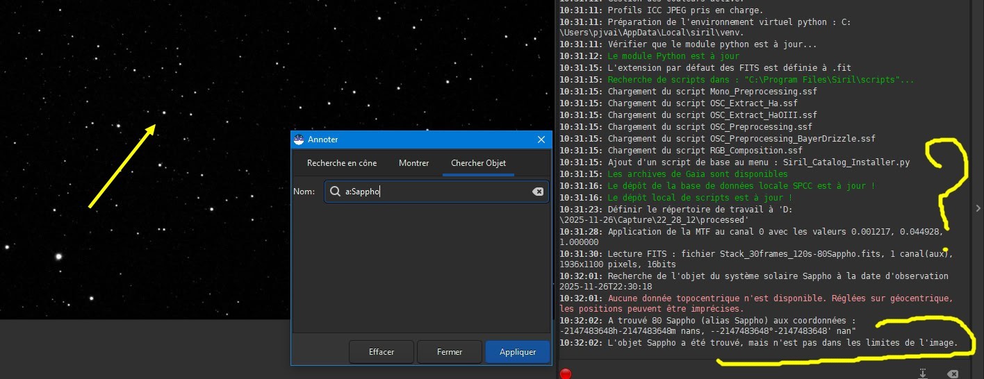

Message par pejive » 28 nov. 2025, 10:08
Merci @cissou8 pour la doc; je vais potasser çà :)
J'ai essayé de lui faire chercher l'astéroïde directement, mais pas réussi à lui imposer de chercher dans les objets du Système solaire...
Et là il me donne l'astéroïde et la variable en prime :think: :lol:

Message par cissou8 » 28 nov. 2025, 10:28
lis bien la doc: https://siril.readthedocs.io/en/stable/ ... em-objects (ou le tuto). Pour chercher les objets du systeme solaire, il faut que tu precises ton type d'objet. La, je pense que a:Sapho, ca doit marcher

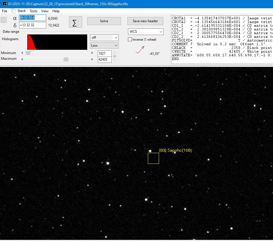

Astrométrie avec Siril
Message par pejive » 28 nov. 2025, 10:30
Pour (80)Sappho il semble y avoir une différence sensible entre les coordonnées géocentriques et les coordonnées pejivocentriques :D

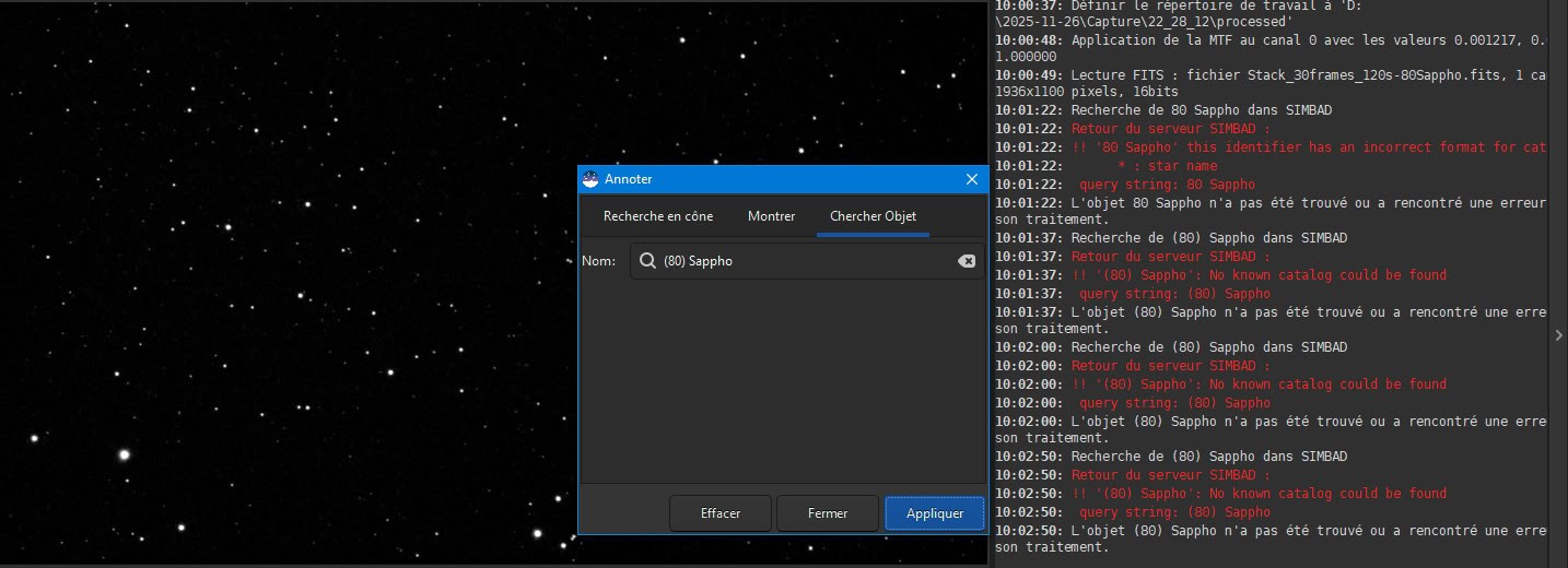

Message par pejive » 28 nov. 2025, 10:38
cissou8 a écrit : ↑
28 nov. 2025, 10:28
Non il y a un problème ! l'astéroïde est bien dans l'image
:arrow: avec çà il y a un souci avec le stockage des infos dans les catalogues Utilisateur
çà devrait être optionnel; çà l'est peut-être mais je n'ai pas vu de bouton pour çà

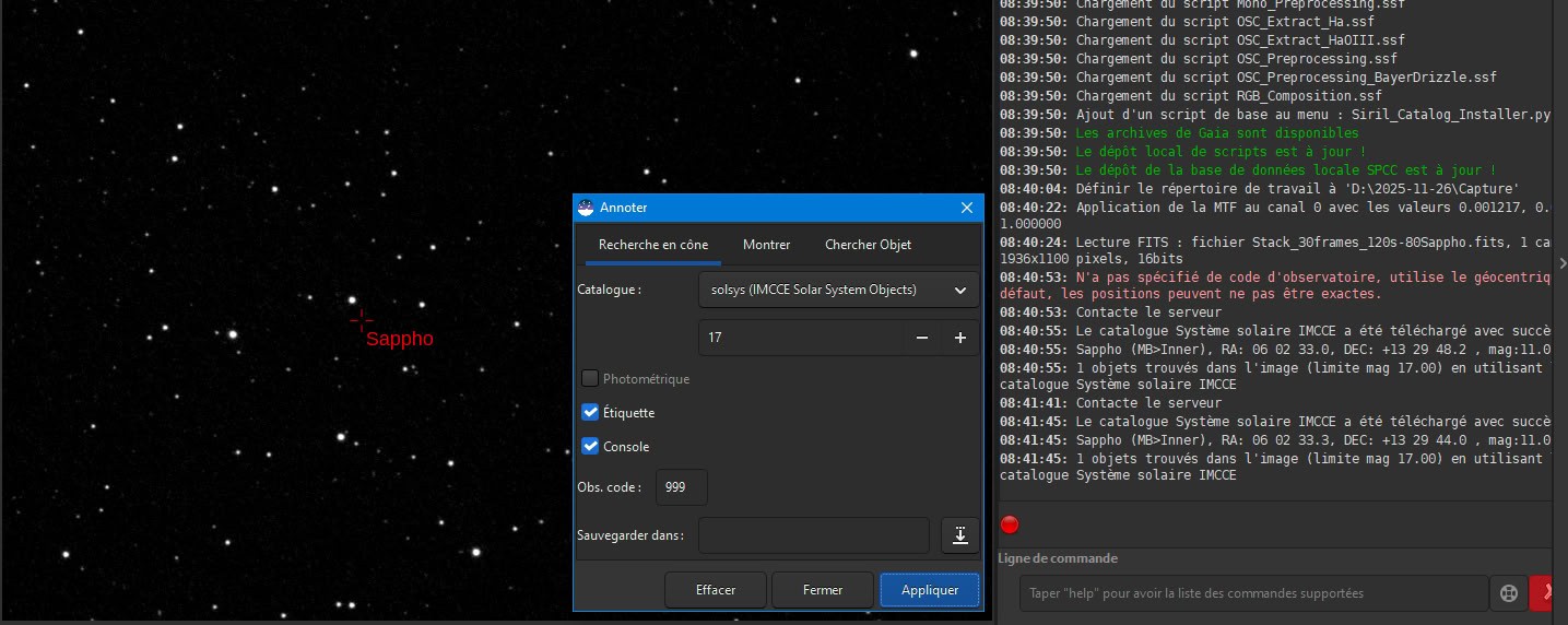

Message par pejive » 28 nov. 2025, 11:19
On continue dans le n'importe quoi
Je lui redonne la même image qu'à 9h32...et là l'astéroïde (355)Gabriella ne serait plus dans le champ !
2h plus tôt:
Et si je demande l'astromètrie...elle échoue alors qu'astap a platesolvé sans problème
:whistle:
Message par cissou8 » 28 nov. 2025, 11:42
28 nov. 2025, 11:37
c'est quoi ces coordonnées absurdes ?????
C'est l'IMCCE qui a change de syntaxe... pffff..... je regarde le code
Message par cissou8 » 28 nov. 2025, 14:55
28 nov. 2025, 11:37
Ca sera fixe dans la 1.4.0 qui devrait plus trop tarder...

Message par pejive » 28 nov. 2025, 16:16
astap
la même dans Siril
