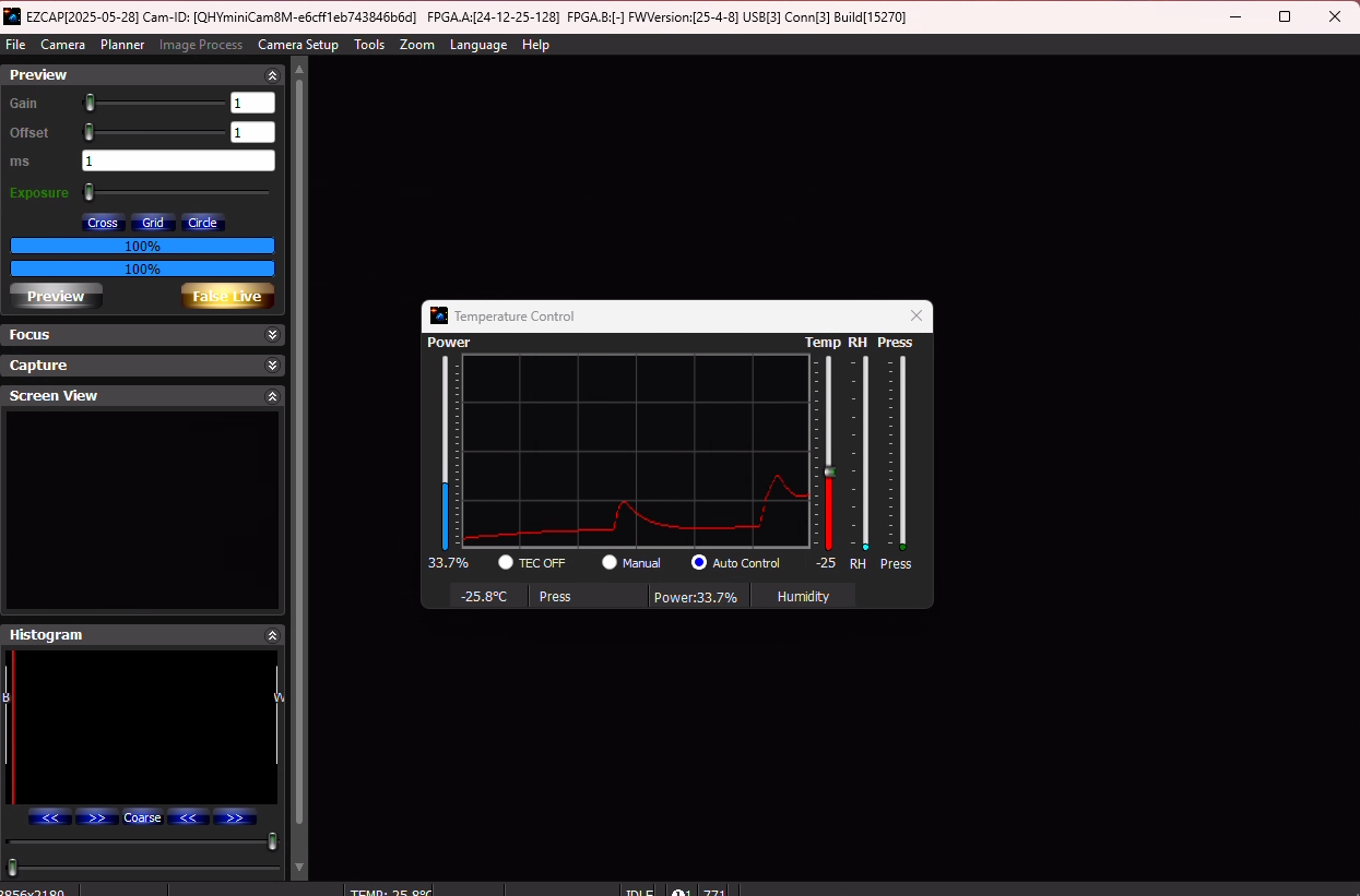

La je fais des tests avec l'outil des drivers (EZCAP).
Si ce n'est pas abusé, ce qui m'intéresse comme test, c'est de ne pas mettre le refroidissement, de ne pas imager si possible et de voir quelle température rapporte le capteur ainsi que la température ambiante.
Par exemple, en ce moment, j'ai 5,5° degré dehors, la caméra est connectée à EZcapture, te TEC est off, j'ai un peu fait de l'acquisition rapide et la j'ai arrêté les acquisitions.
Le capteur est à -0.6°

Message par darki » 25 nov. 2025, 17:16
Comme indiqué par le support QHYCCD, je viens de passer progressivement le refroidissement à 100% et j'atteint -46.1 avec 5.5 ° dehors, donc 51 degrés de mois pour une caméra donnée pour faire tomber de 45° la température .
Et la sans rien toucher ca remonte doucement mais toujours plus froid que la théorie
Je vais essayer d'imager très rapidement et de lui donner une consigne
Messages : 4058
Minicam8M - température capteur bizarre
Message par darki » 25 nov. 2025, 17:33
en donnant une consigne à -40, toujours avec 5,6 dehors, ca se maintien avec une puissance auto qui s'établie à 100% puis s'est abaissée à 80%
Consigne à -25
Puis consigne à 0 pour voir, toujours en imageant avec des temps de poses de 1ms, on y arrive tout doucement
et je vais arrêter d'imager pour voir le comportement, ou imager en pose longues
En arrêtant les images je suis passé de -0.2 à -0.3.
Par contre en faisant des poses de 10s, la température descend toute seule sans le refroidissement ....
Alors là, ça me trou le c.. comme on dit
