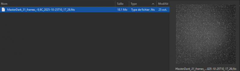

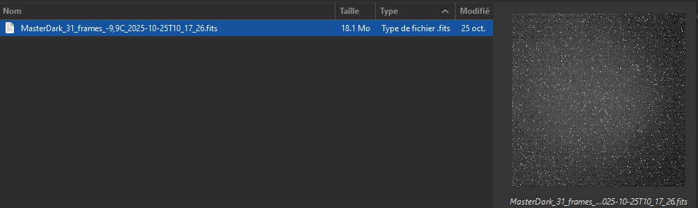

Pour ton flat, vu la tête qu'il a, ça m'étonnerait qu'il fonctionne - d'autant que s'il fonctionnait, tu n'aurais plus de vignetage ;)
On voit du quadrillage dessus - comme s'il n'était pas dématricé... Normalement, on ne touche à rien et ça fonctionne tout seul (si on fait les flats dans Sharpcap).
tu mets ta lumière devant le C8, gain à zéro, offset à zéro... Et tu places la courbe au-dessus du 50% (mini un peu après 30% / maxi avant ou sur le 80%). Chez moi, ça me met vers les 200-250ms... Et tu lances 19 prises et cochant "Appliquer le flat à la fin"... Cela prend 10s.
(Et il faut faire les flats après avoir fait la mise au point, pour que les poussières et autres qui sont prises en compte aient la même forme que lorsque tu observeras)
Bref, normalement c'est facile et ça fonctionne très bien.
Ps : si tu veux, fais-nous une copie d'écran quand tu t'apprêtes à lancer les flats - avant que ça parte...

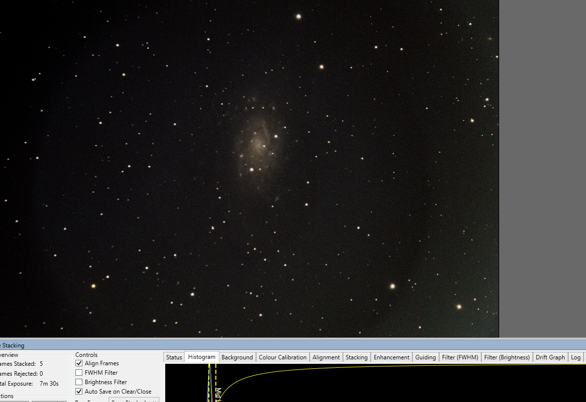

Oui oui c'est bien ce que je fais mais je ne sais pas pourquoi ça me fait ça ou alors mon pare-buée à encore bougé avec un peu de chance parce que sur M36 je n'avais pas ce vignettage. Je vais retirer le pare-buée pour la prochaine cible pour voir ;)
Edit: j'ai retiré le pare-buée phd2 n'a pas apprécié :lol:

@Olivier-Fantasy j'ai trouvé le problème!!
C'est le dark 60s @ gain 200 qui est foireux avec la 533!
En tentant un traitement sous Siril dans l'apercu on le voit bien
M36 était en 15s et là le dark est correct...
Merde je sais pas ce qu'il s'est passé avec ce dark! Un dark qui vignette du jamais vu :lol:

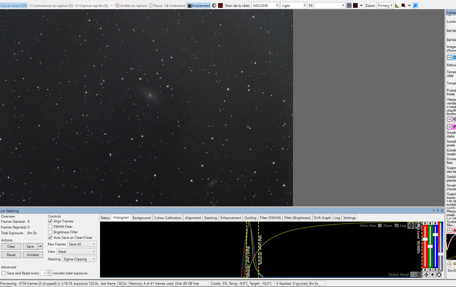

Un petit NGC 2336 au C8 avec le réducteur Starizona (on est à 1460mm de focale du coup) et évidemment toujours pas collimaté celui-là faudra vraiment que je le fasse!
Déjà faite mais je voulais la retenter.

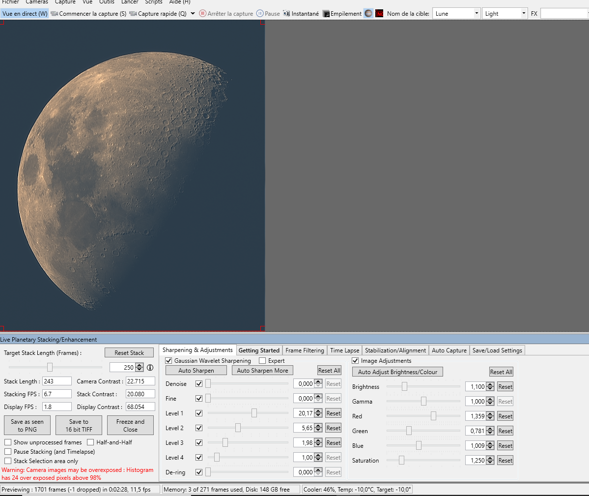

J'avais sorti vite-fait de quoi essayer du planétaire C11 + 676MC à F/10 bon j'ai pu prendre 2 snaps de la lune stackée sous Sharpcap et Saturne (pas stackée sous Sharpcap elle, ça me donnais de drôles de couleurs j'ai donc pris 30s en vidéo puis autostakkert)
Bon la MAP est très perfectible j'ai sorti le tube et commencé à capturer dans le quart d'heure qui a suivi, il n'y a donc pas eu de mise à température et la MAP bougeait à chaque fois! Mais bon c'était le premier essai avec une cam planétaire je voulais voir ce que ça donnait! Dommage je n'ai pas pu faire Jupiter les nuages sont arrivés avant du coup je me suis rattrapé avec l'apéro...

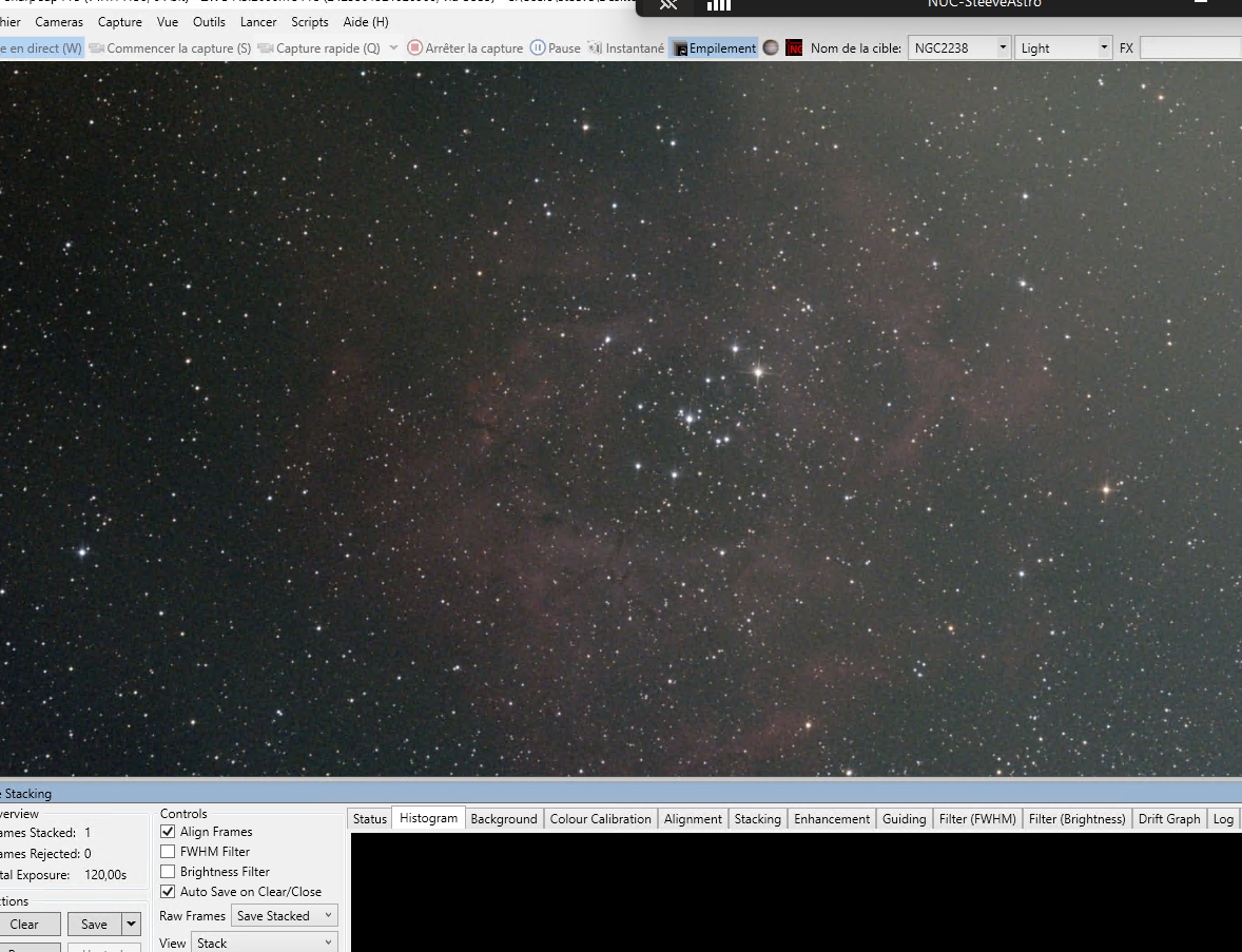

En faisant quelques recherches j'étais tombé sur un sujet de @clouzot concernant les flats sur SCT, vu que je suis moi même souvent embêté avec ça mais seulement avec mes SCT.
Du coup ce soir j'essaye de bien faire, j'ai créé un dark à gain 0 en 0.5s même offset, etc...Je fais ma MAP puis je prends un flat en utilisant ce dark dans "pre-processing" avec l'option "flat en monochrome" cochée. Et j'ai toujours ce p.... de halo qui apparaît et plus ça stacke plus il est visible. Et sous Siril pareil les images sont moisies (comme ma VA :D ). Je ne sais pas trop ce que je foire.
Il s'agit du C11 avec le réducteur Starizona sur NGC2403.

Tu as des reflets quelque part dans la chaîne optique.

D'accord c'est ce que je pensais. probablement dûs à la Lune la dernière fois elle était là également! Merci pour cet éclairage ;)

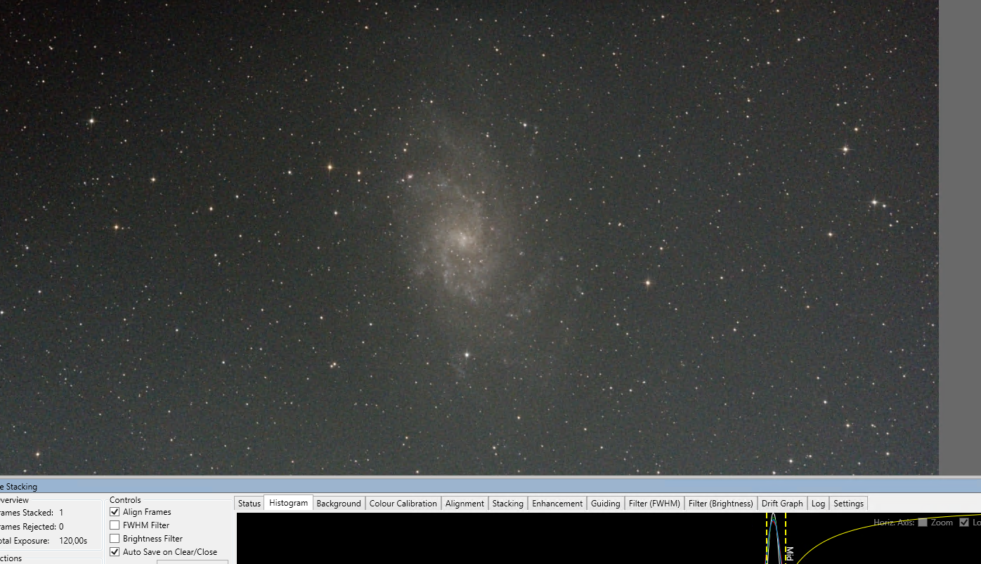

Et M33 en 120s même si elle est un peu proche de la lune
