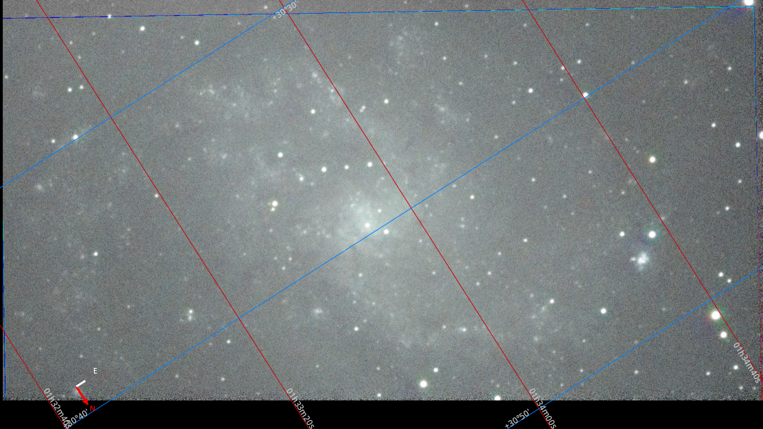

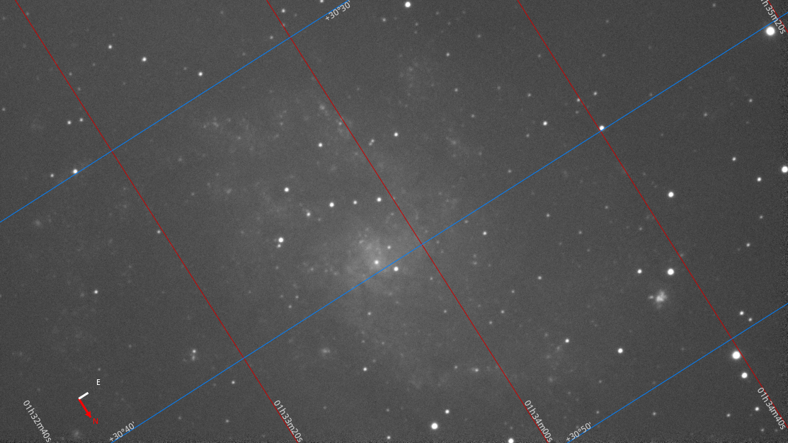

Alors maintenant , équipé de mon précieux Newton PDS SW 600 F4 (merci @ouki) monté sur une EQ5 motorisée AD+DEC pilotée par la suite INDI/KSTAR ...
J'ai retenté ma chance sur cette cible ! !!!
Pour la trouver il faut pas se louper puisque maintenant derrière cette immense focale (je compare avec mon 135mm) j'ai un tout petit capteur CCD monochrome (Merci @pejve) de 1920x1080px doté de tous petits photosites de 2,9 micron . Entre ces 2 éléments je n'ai pour l'instant qu'un correcteur de Coma ... (les filtres , le rotateur .... c'est pour plus tard :pray: ) et au final un champ visible de 15'x30' (détrompez moi mais à la grosse c'est 30x plus petit que mon large champ du 135mm)
1ère Bonne nouvelle.... Je l'ai trouvée :clap: (c'est pour rassurer ;) Ouki (encore lui) de ma capacité à faire fonctionner ce système Linux)...
Et dans cette nuit humide et glacée de ma contrée Perigourdine, j'ai pu récupérer une quarantaine de poses de 30s entre les bancs de nuages cireux qui défilaient...
PROGRAM = 'Siril 1.4.0-beta4' / Software that created this HDU
DATE = '2025-11-02T14:38:13' / UTC date that FITS file was created
DATE-OBS= '2025-10-31T00:54:43.310000' / YYYY-MM-DDThh:mm:ss observation start,
IMAGETYP= 'Light Frame' / Type of image
ROWORDER= 'TOP-DOWN' / Order of the rows in image array
EXPTIME = 30. / s Exposure time duration
TELESCOP= 'SkyWatcher Freds 600@F\4 600@F\4.0' / Telescope used to acquire this
FOCALLEN= 596.367 / [mm] Focal length
CENTALT = 62.39191 / [deg] Altitude of telescope
CENTAZ = 248.5114 / [deg] Azimuth of telescope
XBINNING= 1 / Camera binning mode
YBINNING= 1 / Camera binning mode
XPIXSZ = 2.90000009536743 / [um] Pixel X axis size
YPIXSZ = 2.90000009536743 / [um] Pixel Y axis size
INSTRUME= 'QHY CCD QHY5III462M' / Instrument name
GAIN = 200 / Sensor gain
OFFSET = 20 / Sensor gain offset
STACKCNT= 44 / Stack frames
LIVETIME= 1320. / s Exposure time after deadtime correction
OBJECT = 'M33 ' / Name of the object of interest
AIRMASS = 1.128287 / Airmass at frame center (Gueymard 1993)
SITELAT = 45.20194 / [deg] Observation site latitude
SITELONG= 0.6611111 / [deg] Observation site longitude
OBJCTRA = '01 33 57.816' / [H M S] Image center Right Ascension
OBJCTDEC= '+30 38 35.253' / [D M S] Image center Declination
Aperçu SIRIL
Aperçu SIRIL
Certes, la map est nulle (pas encore de Bathinov adapté à mon tube), la collimation est sans doute à refaire (mais à force ça va devenir une routine...)
Il y a peu de temps d'exposition cumulée (mais ça c'est la météo) :violin: :violin: :whistle:

Messages : 4198
VAstrophoto de FredWeber
Message par darki » 02 nov. 2025, 16:42
C'est un beau début je trouve

Messages : 11003
Message par Olivier-Fantasy » 02 nov. 2025, 19:55
C'est vrai qu'elle est un peu énorme, M33, pour ta caméra ;)
La prochaine, tu pourras la choisir plus petite (M33 et M31 sont les deux galaxies les plus énormes, les autres devraient mieux convenir à ton système).
Comme ça, on verra un peu de ciel autour ;)
En tous cas, ça fonctionne, c'est tout ce qui compte. Plus qu'à profiter (et progresser) tranquillement...

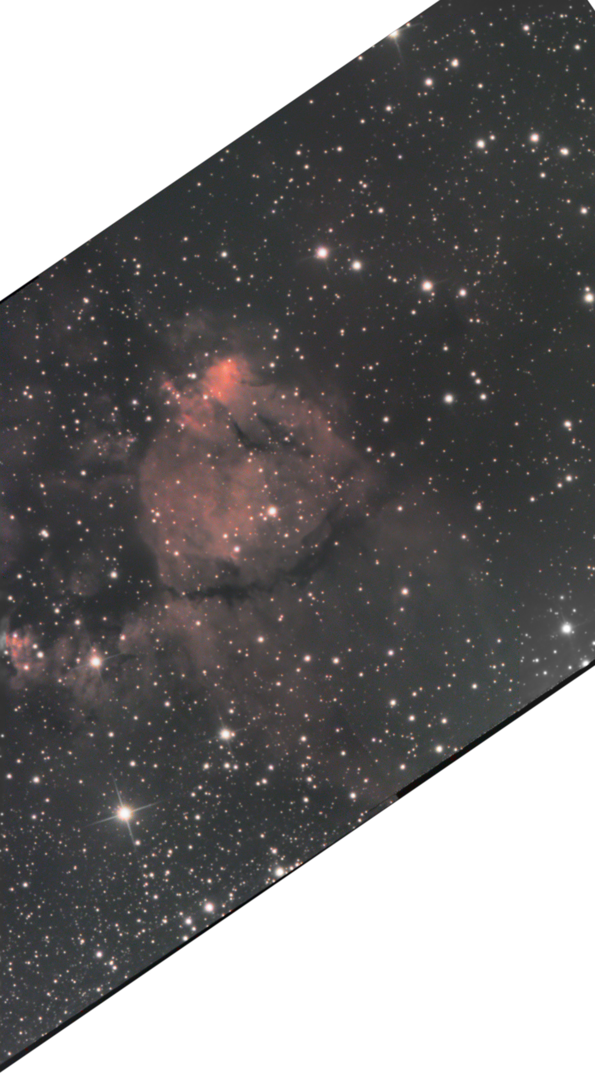

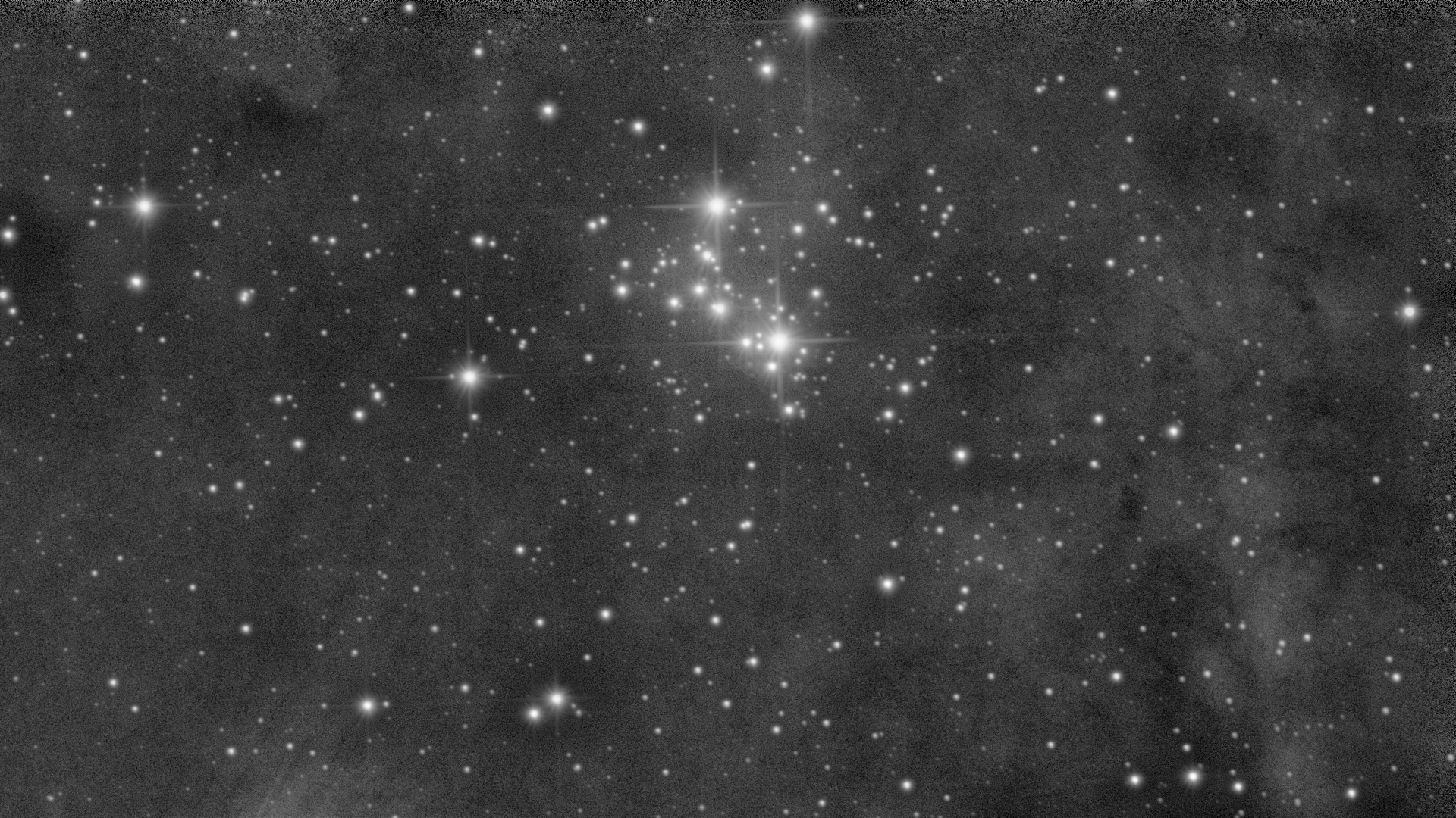

Je poursuit mon apprentissage avec une test sur NGC6910.. Je me suis dit qu'un amas ouvert serait une bonne cible pour essayer de maitriser la saturation des étoiles .
Cette fois ci, pour le paramétrage de la QHY462, j'ai pris un gain de 100 et un offset de 50.
J'explique le choix:
Gain 100 (choisi sur la courbe Signal/bruit du capteur fourni par QhyCCD).
Dans le fitsViewer de Kstar, on peut analyser le profil d'une etoile . J'ai augmenté la valeur d'offset par pas de 10 en controlant à chaque fois le signal sur la même étoile.
Avec la valeur de 50 j'étais au pic du signal sans satturation (juste les 2 ou 4 pixels du centre de l'étoile)....
Méthode empirique je vous l'accorde.
Les résultats d'une heure de poses ....
Ngc6910-1hintegration de 130x30s
SIMPLE = T / file does conform to FITS standard
BITPIX = -32 / number of bits per data pixel
BZERO = 0. / Offset data range to that of unsigned short
BSCALE = 1. / Default scaling factor
MIPS-HI = 56451 / Lower visualization cutoff
MIPS-LO = 1568 / Upper visualization cutoff
PROGRAM = 'Siril 1.4.0-rc1' / Software that created this HDU
DATE = '2025-11-11T22:40:44' / UTC date that FITS file was created
DATE-OBS= '2025-11-08T18:49:24.217000' / YYYY-MM-DDThh:mm:ss observation start,
EXPTIME = 30. s Exposure time duration
FOCALLEN= 596.456649555771 / [mm] Focal length
XPIXSZ = 2.9 / [um] Pixel X axis size
YPIXSZ = 2.9 / [um] Pixel Y axis size
GAIN = 100 / Sensor gain
OFFSET = 50 / Sensor gain offset
STACKCNT= 120 / Stack frames
LIVETIME= 3600. / Exposure time after deadtime correction
EXPSTART= 2460988.28430807 / [JD] Exposure start time (standard Julian date)
EXPEND = 2460988.32763988 / [JD] Exposure end time (standard Julian date)
OBJECT = 'NGC 6910' / Name of the object of interest
AIRMASS = 1.056993 / Airmass at frame center (Gueymard 1993)
OBJCTRA = '20 23 17.589' / [H M S] Image center Right Ascension
OBJCTDEC= '+40 43 48.202' / [D M S] Image center Declination
END

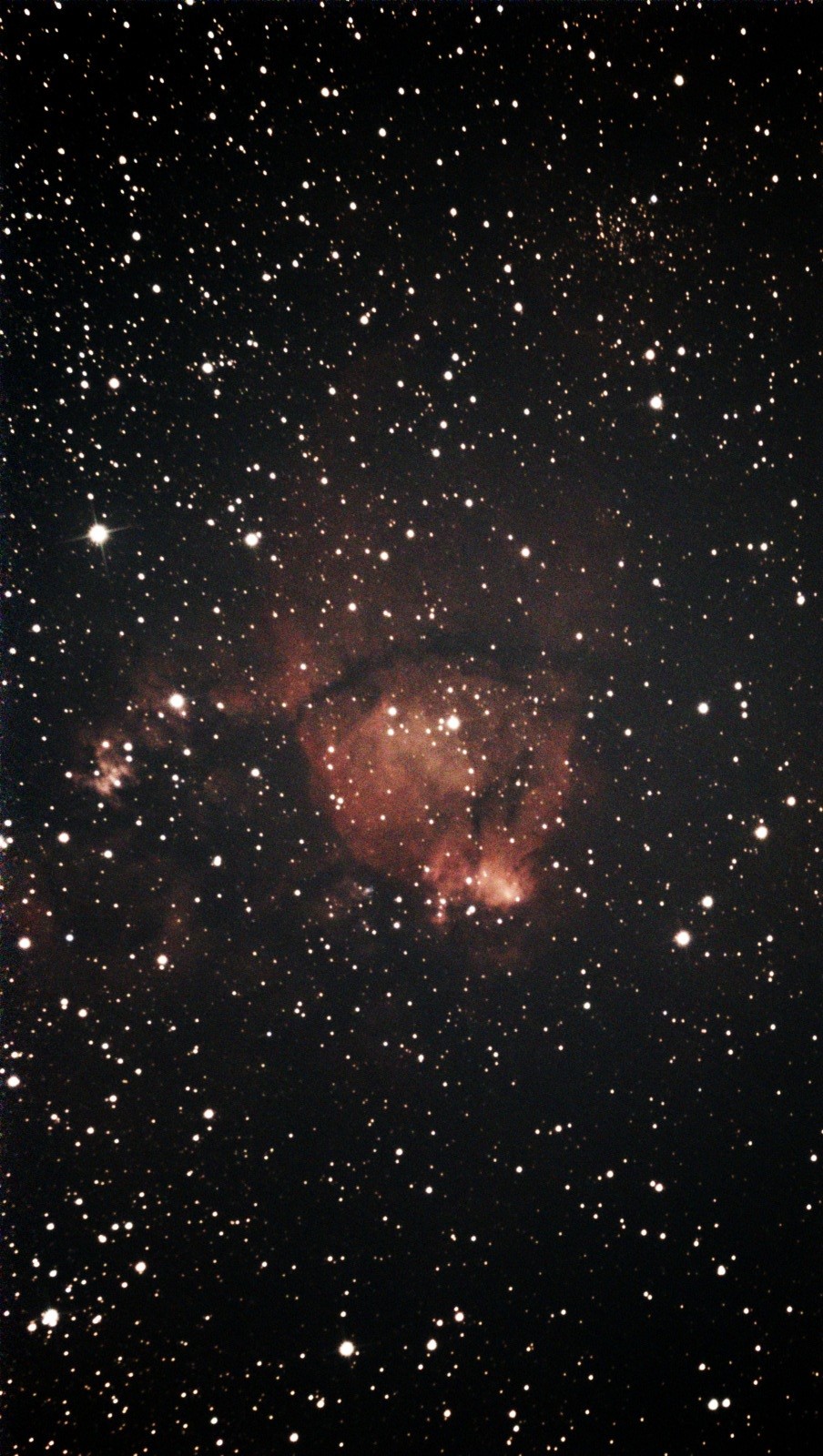

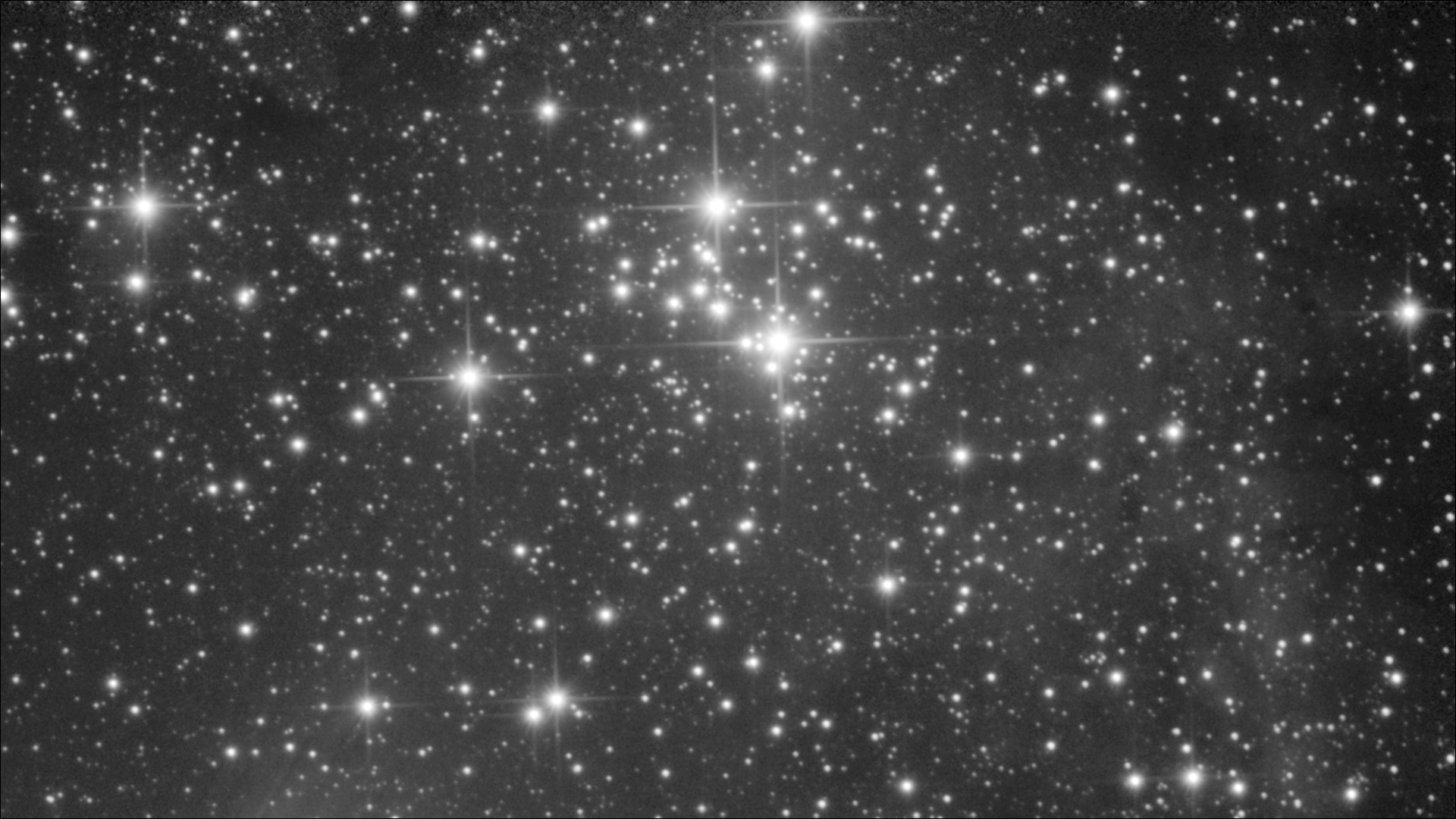

J'ai pu tester le masque TriBathinov et visblement ça fonctionne :D .. Mes étoiles sont plus nettes que lors de mon essai précédent.
Les nuances de gris sur le fond de ciel laisse présager des nébulosité .. (Pour la couleur il me faudrait des filtres mais ça attendra....)..
Du coup pour j'ai testé une autre tritement sur SIRIL en utilsant la fonction Starless puis recomposition...
Perso je trouve qu'il y a des défauts induits par le traitement de suppression notamment des taches sombre autour des étoiles moyennes. ..( J'ai pas trop creusé la modification des paramètres de l'outtil : encore une fois c'est de la bidouille)
Au final ça m'encourage à poursuivre et c'est bien là l'essentiel .... :mrgreen:
Messages : 4198
Message par darki » 12 nov. 2025, 09:27
C'est cool de sortir ça.
En plus du coup avec Linux, donc ça marche

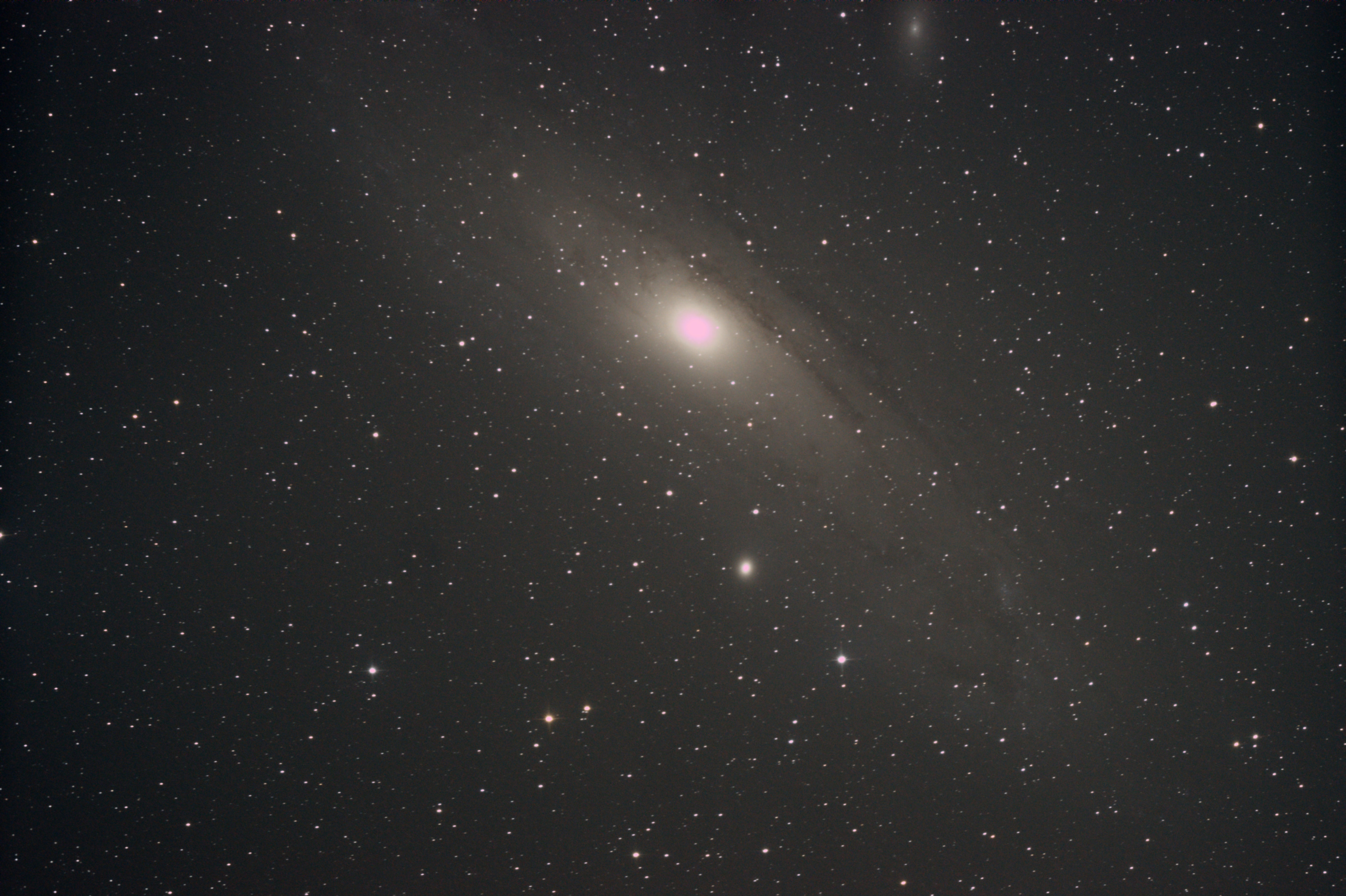

Message par FredWeber » 14 déc. 2025, 11:35

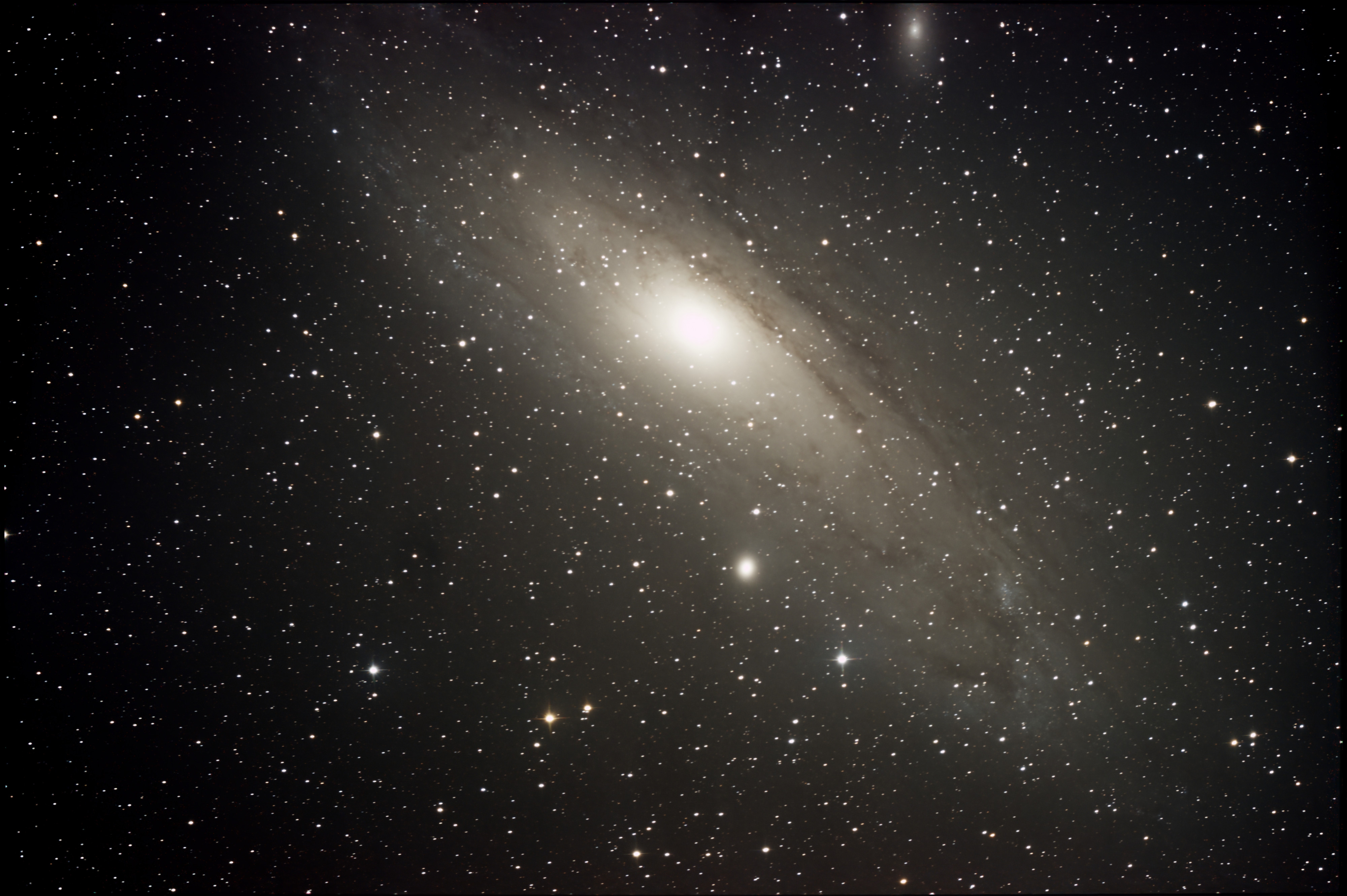

J'ai tenté une session guidée au moyen de la TS200 et le boitier Reflex APSC comme imageur 12x180s à 800iso.
Je suis pas très convaincu de la performance du guidage... Les étoiles sont pas très rondes.
Et avec 3min de pose unitaire plus le Coeur de M31 est cramé

Message par FredWeber » 14 déc. 2025, 11:49

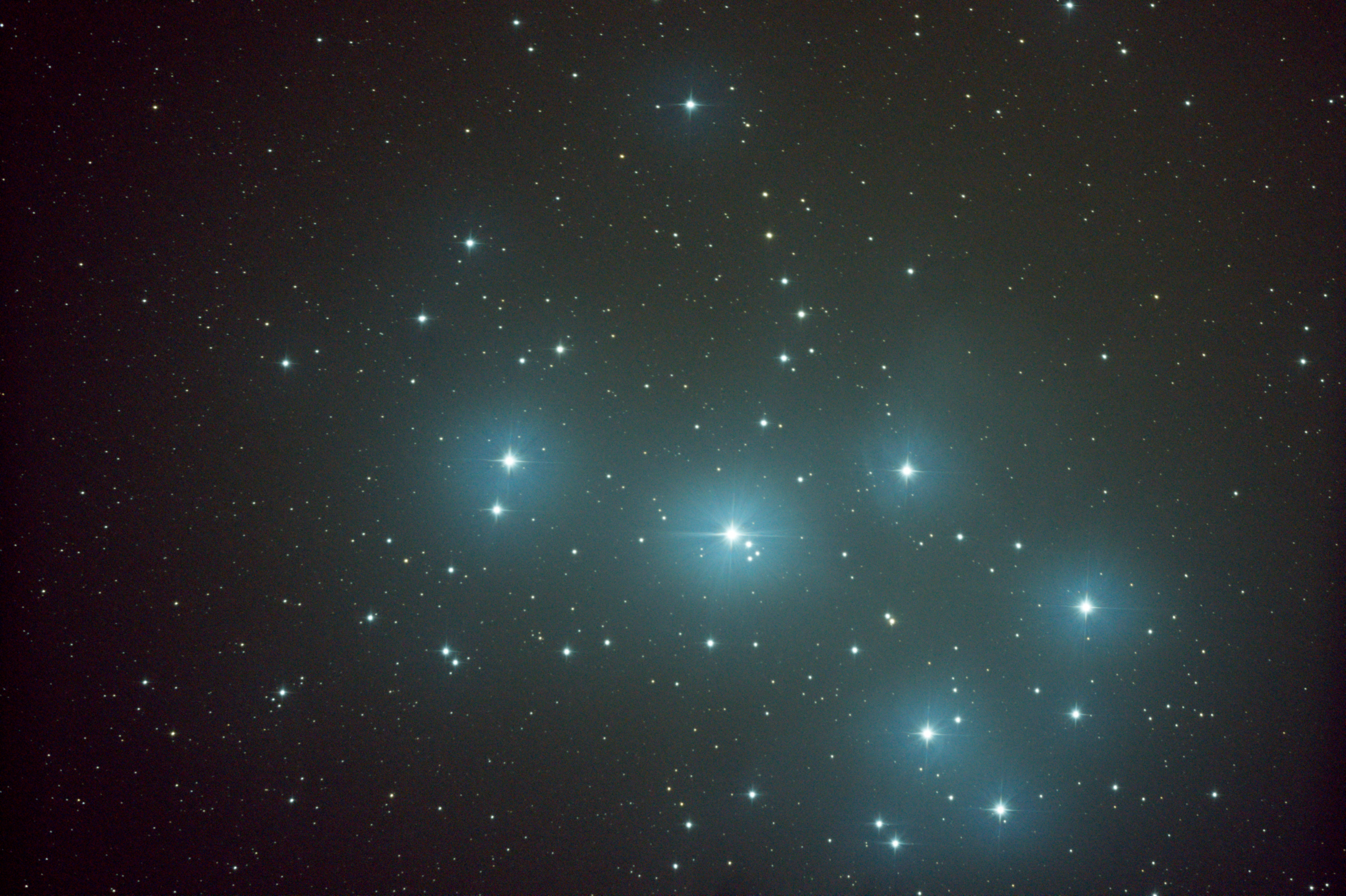

Sur la même soirée et toujours avec l'APSC j'ai fait 7x120s de poses sur M45.
Cette fois-ci sans guidage et curieusement le résultat semble meilleur.
Visiblement j'ai un souci de BackFocus derrière le correcteur de coma (tant pis pour les mosaiques)...

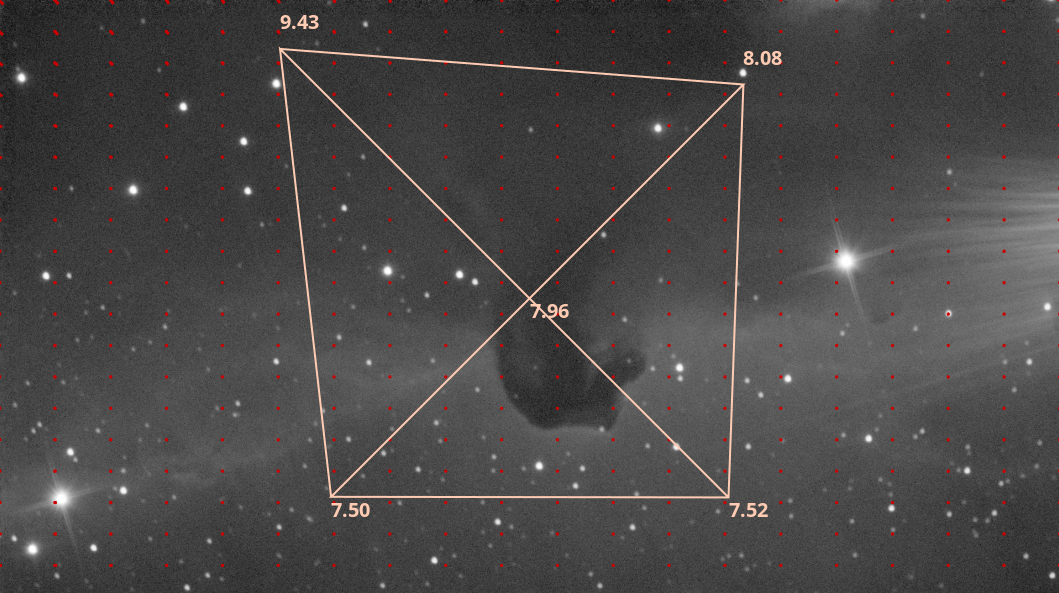

Cette nuit, sans guidage puisque j'ai remis la Qhy comme imageur un filtre "CLS" de 1,25" svbony vissé devant la caméra ... 56 poses de 45s...
J'avais testé 90s mais franchement trop de filé sur certaines images (comme si de temps en temps la monture se mettait greloter à cause du froid :lol: )
J'ai sans dout un probleme d'alignement de la caméra dans le tube PO d'où de Tilt prononcé . Mais en revanche le BF semble OK.

FredWeber a écrit :
14 déc. 2025, 11:35
C'est surtout qu'avec des poses de 180s, tu devrais avoir bien plus de signal que ça (ou bien c'est au traitement que ce n'est pas ressorti ?).
Le Cheval pris avec la QHY est sympa ! ;)

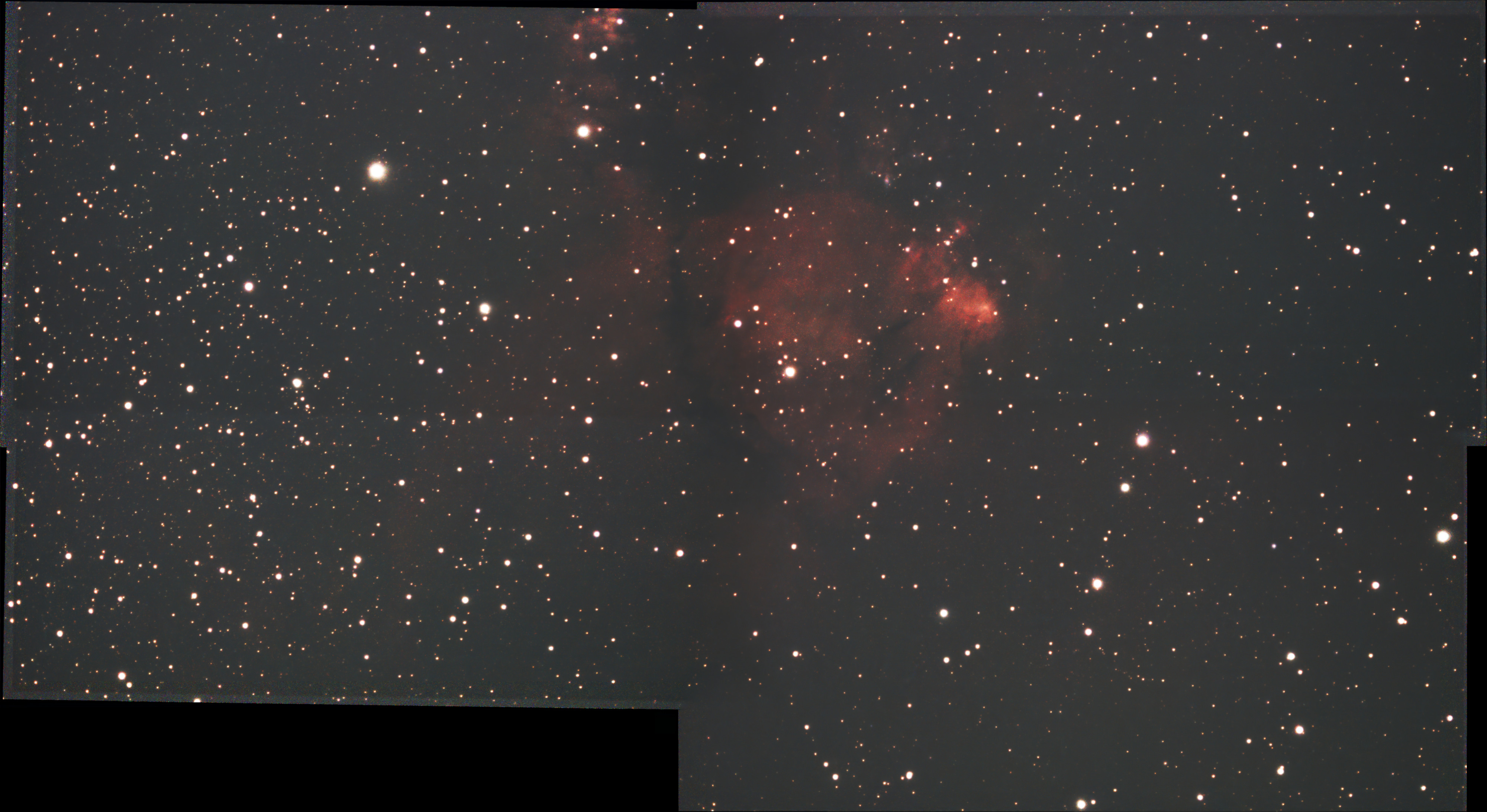

Salut ... un ciel clair juste après les fêtes de noël pour tester une mosaique 2x2 sur la nébuleuse IC1795
Le bacfokus est bien réglé et du coup les images s'assemblent plutôt bien.

Petit Test de la SV705C nouvellement reçue.
Je n'ai pas encore reçu les bagues de raccord pour la fixer derrière le réducteur avec le bon BackFocus.
Du coup je l'ai montée sur le Mak 90 et refait la mosaique sur IC1795..
La couleur c'est sympa mais je trouve que ça manque de contraste...

Message par FredWeber » 11 janv. 2026, 17:04
Nouvelle Version de Ic 1795.
1er Constat c'est que je préfère la version mono chrome. et c'est pourtant le même échantillonage
EXTEND = T / FITS dataset may contain extensions
COMMENT FITS (Flexible Image Transport System) format is defined in 'Astronomy
COMMENT and Astrophysics', volume 376, page 359; bibcode: 2001A&A...376..359H
PROGRAM = 'Siril 1.4.0' / Software that created this HDU
DATE = '2026-01-11T15:15:29' / UTC date that FITS file was created
DATE-OBS= '2026-01-11T00:09:11.922000' / YYYY-MM-DDThh:mm:ss observation start,
FOCALLEN= 604.136808036359 / [mm] Focal length
CENTALT = 44.82753 / [deg] Altitude of telescope
CENTAZ = 320.3718 / [deg] Azimuth of telescope
Echantillonage 1" / pixel
INSTRUME= 'SVBONY CCD SV705C' / Instrument name
GAIN = 300 / Sensor gain
STACKCNT= 119 / Stack frames
LIVETIME= 3570. / s Exposure time after deadtime correction
OBJECT = 'IC 1795 ' / Name of the object of interest
COMMENT Generated by INDI
END
Déjà, je suis surpris ... Avec un temps d'expo cumulé 2x plus long je pensais pouvoir sortir plus de contraste.
Tout d'abord j'ai utilisé un filtre UHC au lieu du filtre CLS
Ensuite la mise au point est mauvaise et le backfocus est à revoir.
A ce sujet je vous demande votre avis pour le décryptage de diagramme de distorsion pour savoir s'il faut allonger ou raccourcir la distance...
A première vue j'aurais plutôt tendance à raccourcir du fait que la MAP se faisait plus loin qu'avec la Qhy...
Les conditions semblaient pourtant bonnes au bémol près que j'ai de nouveau eu des soucis avec le calage de la monture qui s'obstinait à partir dans le mauvais sens... (il faut vraiment que je fiabilise les routines de MES et calage Astro car à chaque session je perds du temps la dessus et du coup je néglige le focus)...
Ensuite j'ai également tenté un guidage avec la TS200.
Le bénéfice du guidage a permis de limiter la dérive.
Par contre je n'ai pas l'impression que cela ai amélioré la forme de mes étoiles ...
En bref.... c'est pas une réussite.. :doh:

Message par FredWeber » 08 févr. 2026, 09:37
Une prise de la nébuleuse de la tête de poisson . Résultat de 240mn de poses (60x120s). Avec la sv705 et le filtre UHC svbony. En début de session le ciel etait potable mais s'est progressivement voilé.
J'avais prétraité les brutes avec un fichier flat mais le resultat présentait trop d'artefacts coloré selon mon goût. Du coup je n'ai fait qu'appliquer les darks et j'ai opté pour une suppression de halo sur l'ensemble de la séquence. Le résultat donne une bonne dynamique dans l'ensemble.
:dance: Même si je pense avoir résolu en partie la problématique du guidage avec un RMS de l'ordre de la seconde d'arc :clap: , j'observe cependant une dérive du champ au cours de la session qu'on remarque sur la photo avec la petite bande grise d'une 30aine de pixel en bas du cadre :think: .
En bref, c'est pas encore le top mais ça progresse. :whistle:
