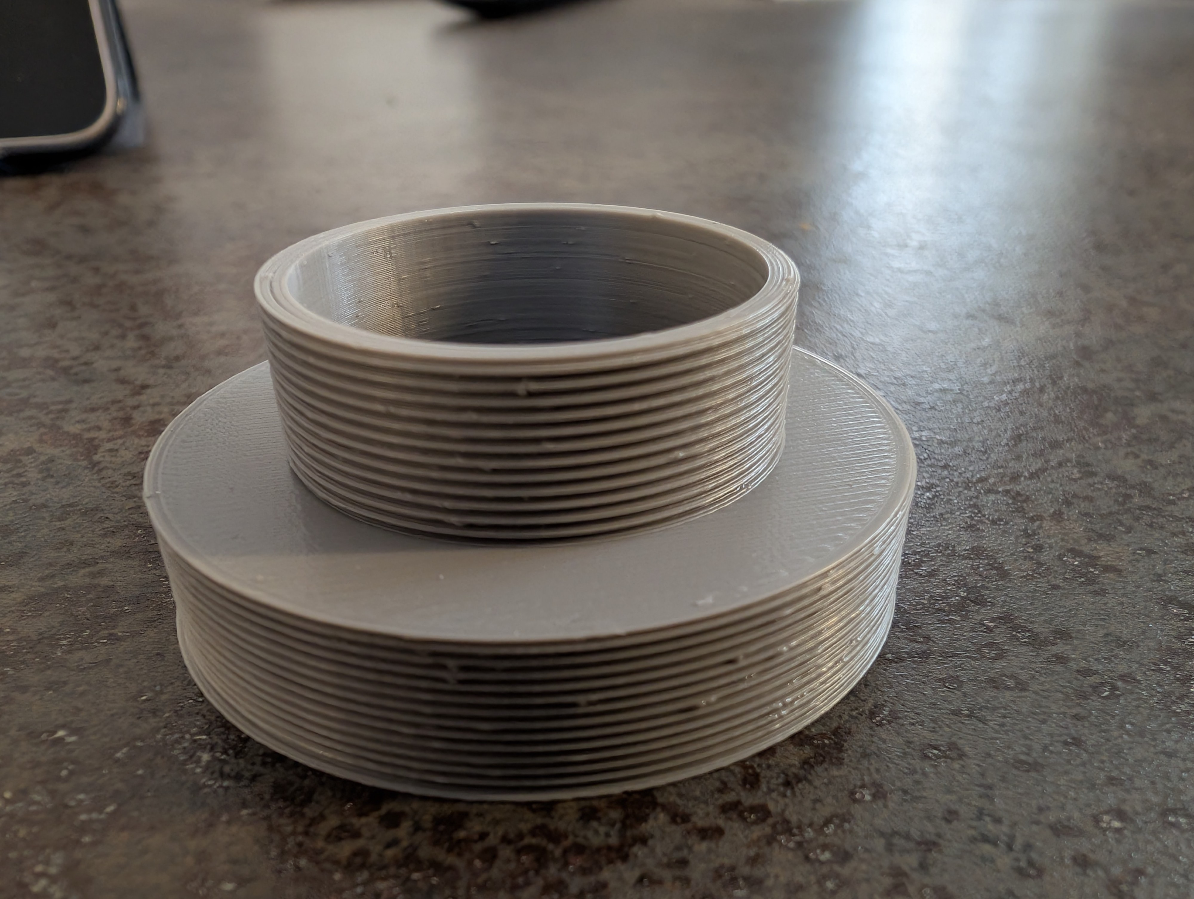

@darki
Pas mieux que @clouzot , F360 fait très bien le job, et pas si compliqué que ça à utiliser.
Prend en considération le filament que tu vas utilisé pour ta pièce. Le PLA c'est hyper tendre, et dans la durée ça supporte mal les vissages/ dévissages successifs.
Fais gaffes également si ta pièce fileté supporte du poids en porte a faux, ça casse rapidement, sur la pièce que tu as modélisé il n'y a pas beaucoup de matière, donc des points de rupture.
Et pour finir, si ta pièce est destiné à être exposée à l'humidité; le PLA c'est pas top. Le seul avantage du PLA dans ce cas précis, est que si l'ajustement reste à désirer, la pièce en alu/métal que tu vas visser dessus vas faire office de taraud/filière :mrgreen:
Privilégies le PETG renforcé, style PETG carbone, ou l'ABS / ASA

Message par darki » 18 janv. 2026, 10:32
Steph a écrit :
18 janv. 2026, 10:18
Oui, la pour le moment le PLA c’est pour faire des prototypes et vérifier que la cr20 était correctement réglée.
J’ai du filament PETG-CF et de l’hyper PLA-CF aussi pour les pièces non soumises à l’humidité et voir la différence.
Mais ceux la seront imprimés sur la K1C qui d’après les discours marketing est prévue pour résister aux filaments avec du carbone.
J’ai testé le côté M48 et il se visse correctement, ce qui , je l’avoue, était inespéré. C’est en grande partie grâce aux conseils que j’ai reçu ici.
Le côté UNC 32tpi, j’ai rien pour le visser dedans tant que j’ai pas démonté la minicam.

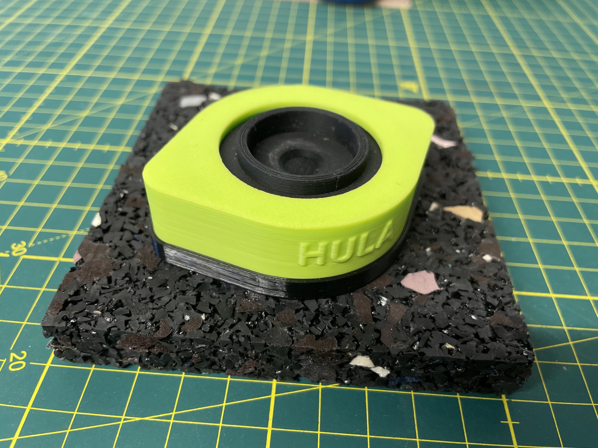

Message par Steph » 23 janv. 2026, 20:21
@darki Si tu veux aller au bout de la démarche, et avoir des améliorations visibles sur la qualité d'impression (plus qu'avec l'Input Shaping), penses à "isoler" ton imprimante de la surface sur laquelle elle repose. Il faut réduire au max les vibrations transmises de l'imprimante à son support pour éviter des défauts visuels comme des ondulations ou du ghosting.
Perso j'utilise des Hula (c'est facile à imprimer, et du coup à part les roulements, ça ne coute pas grand chose...) plus une plaque antivibratoire.
HULA_v1 01.jpg (68.21 Kio) Consulté 1836 fois
Ce type d'amortisseur deviens vite indispensable quand tu augmentes les vitesses d'impression, et/ou quand tu as plusieurs imprimantes qui fonctionnent en même temps sur le même établi.

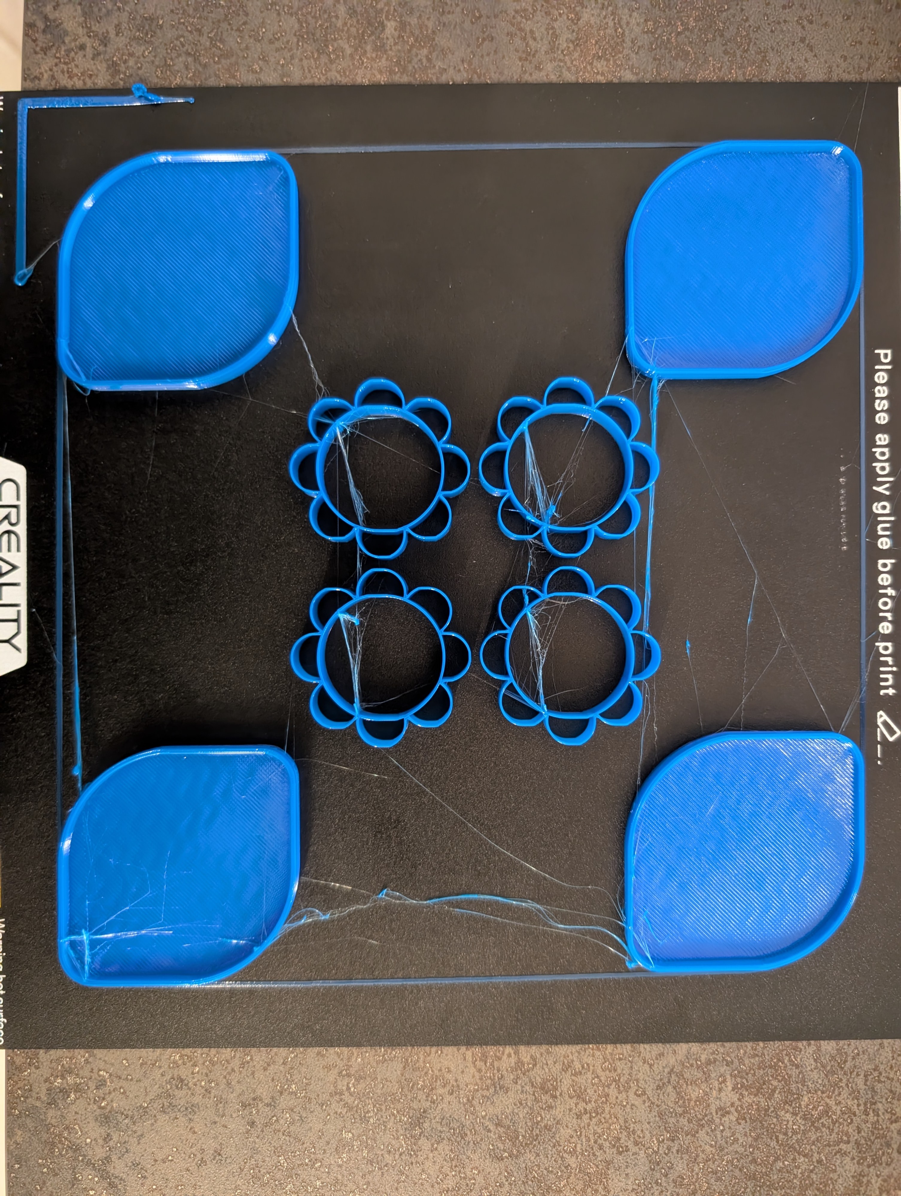

Message par darki » 25 janv. 2026, 22:16
Voilà mes premières pièces en TPU pour ces fameux hula.
Première impression tou avec la k1c, j'ai baissé les vitesses au maximum (entre 20 et 30 mm)

Message par darki » 29 janv. 2026, 09:34
kaelig a écrit :
29 janv. 2026, 08:10
Est-ce que tu pourrais me donner les liens des pièces achetées?
Je n’ai acheté que les roulements sur Amazon
https://www.amazon.fr/dp/B0DQWYLNNV
Les pièces bleues sont en TPU shore 95A
Les noires en PETG générique.
Le TPU si tu n’a pas une extrudeuse directe, ça va pas le faire.
Pas grave car pour 4 pieds, si besoin je peux te faire les pièces en TPU (gracieusement bien sûr)

Message par Steph » 29 janv. 2026, 19:59
@kaelig @darki
N'hésitez pas à compléter les Hula avec ce type de mousse
https://www.amazon.fr/dp/B0897KDN6S?ref ... tle_1&th=1

C'est la cerise sur la gâteau :D c'est dans cette config que j'ai les meilleurs graph de résonance, et surtout les meilleurs rendus visuels
J'ai souvent les deux imprimantes qui fonctionnent simultanément , et même les deux au taquet , zéro problème de ghosting
