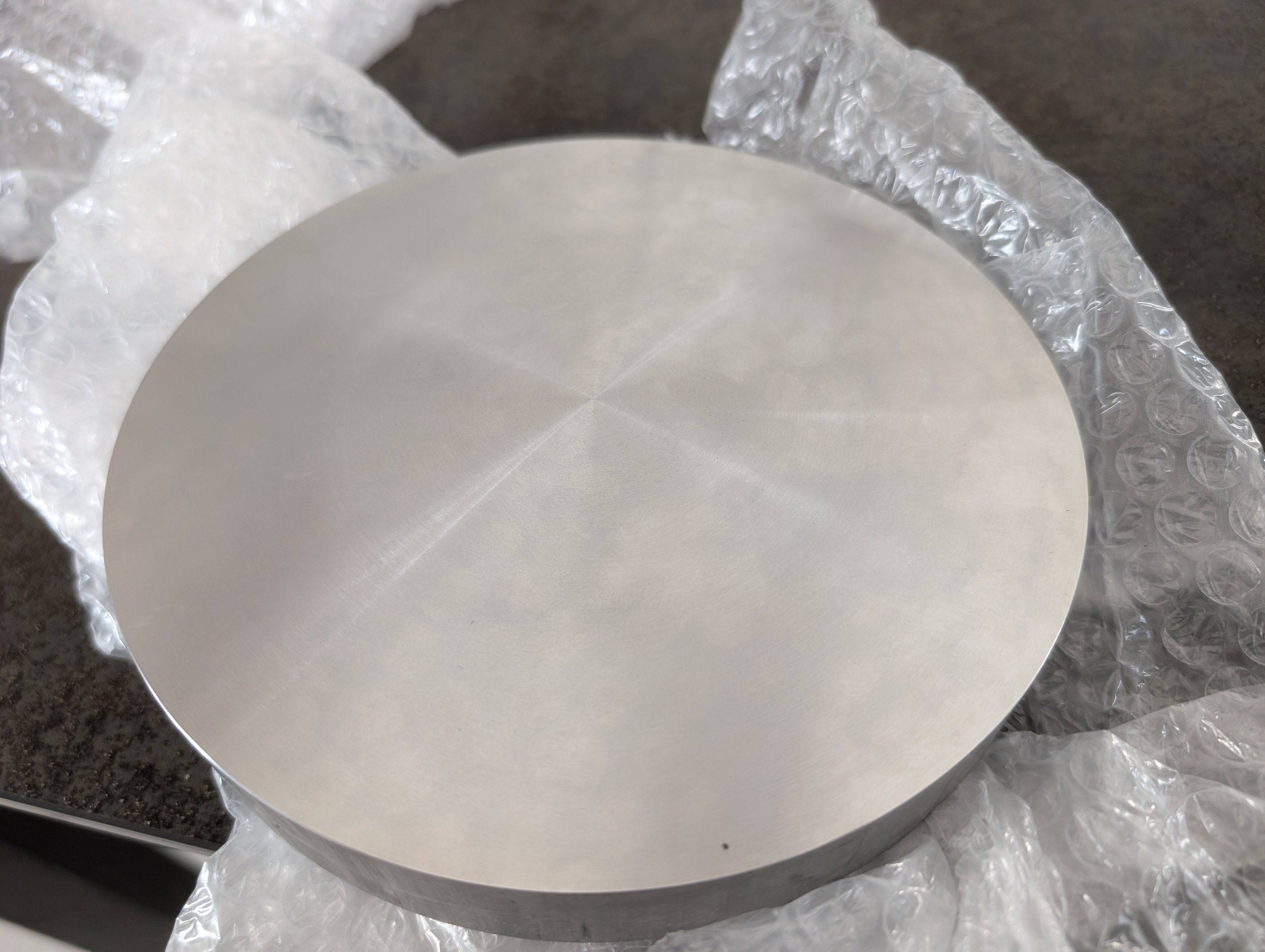

Message par darki » 27 mars 2026, 18:37
On avance pour la mise en place.
Piece 3D spécifique à mon pilier pour le réglage en azimut de l'alignement polaire réalisée et mise en place.
Plaque ronde Alu reçue et percée, j'attends de recevoir les fraises à lamer pour y faire l'emplacement de l'écrou de fixation.

Messages : 4559
Projet de réalisation Open Astro Mount
Message par darki » 01 avr. 2026, 19:54
J'ai enfin reçu mes fraises et j'ai donc pu usiner ma piece en alu pour la jonction avec mon pilier.
