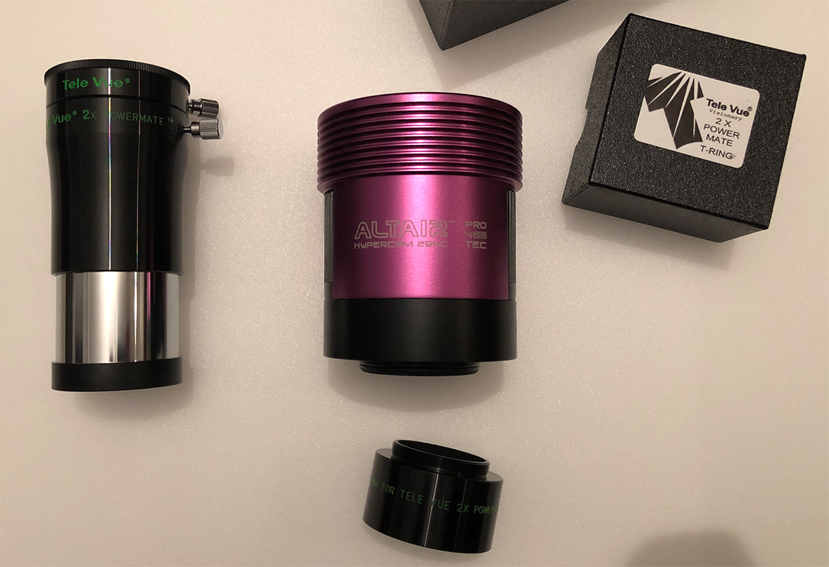

Bon...ce soir c'est dépoussiérage d'une barlow oubliée au fond d'un placard (qu'est-ce que je ne ferais pas pour toi ma caille!!!@mickyman23 )
Donc, Powermate 2x avec la bague T2 qui va bien, fraîchement reçue.
Le montage avec ce que j'avais sous la main pour assurer la map. Ça commence à faire un bon porte à faux, mieux vaut prévoir un PO exempt de toute flexion :ninja:
Un premier essai sur la lune
Et un deuxième sur ce qui traînait dans le coin, Eskimo Nébula en pose courte...30s :mrgreen:(x120) sans guidage, ni flat (la flemme!) dés que je peux je la fait en lucky
Me voila donc à f/8 avec le 300, je me demande si je tente f/16 ....
Mika, dès que lune sera plus basse je teste sur des petites galaxies et je te tiens au jus.
