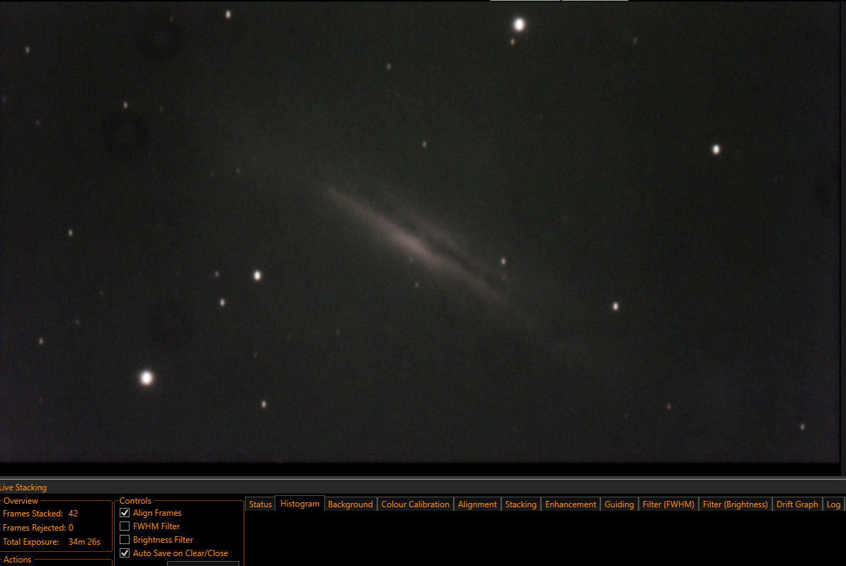

et je vais finir avec un petit hamburger NGC3628
bien dodo time, pas facile en ville le hamburger !
