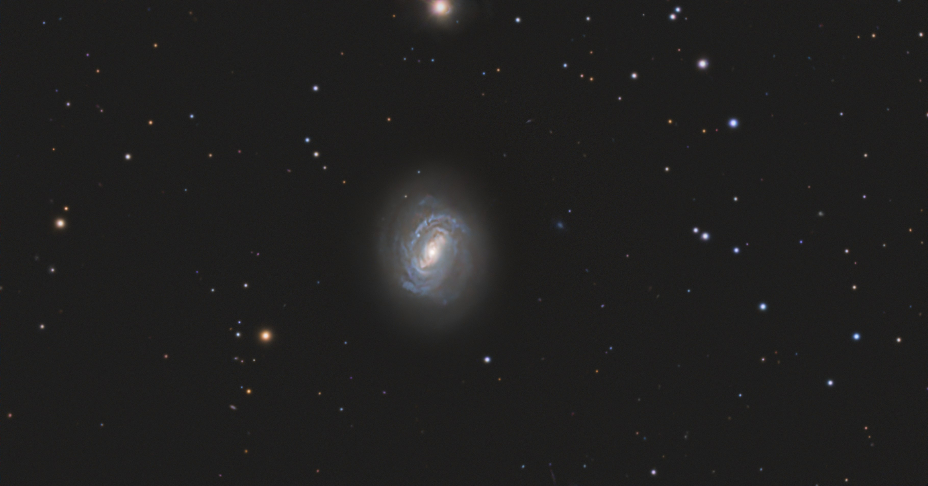

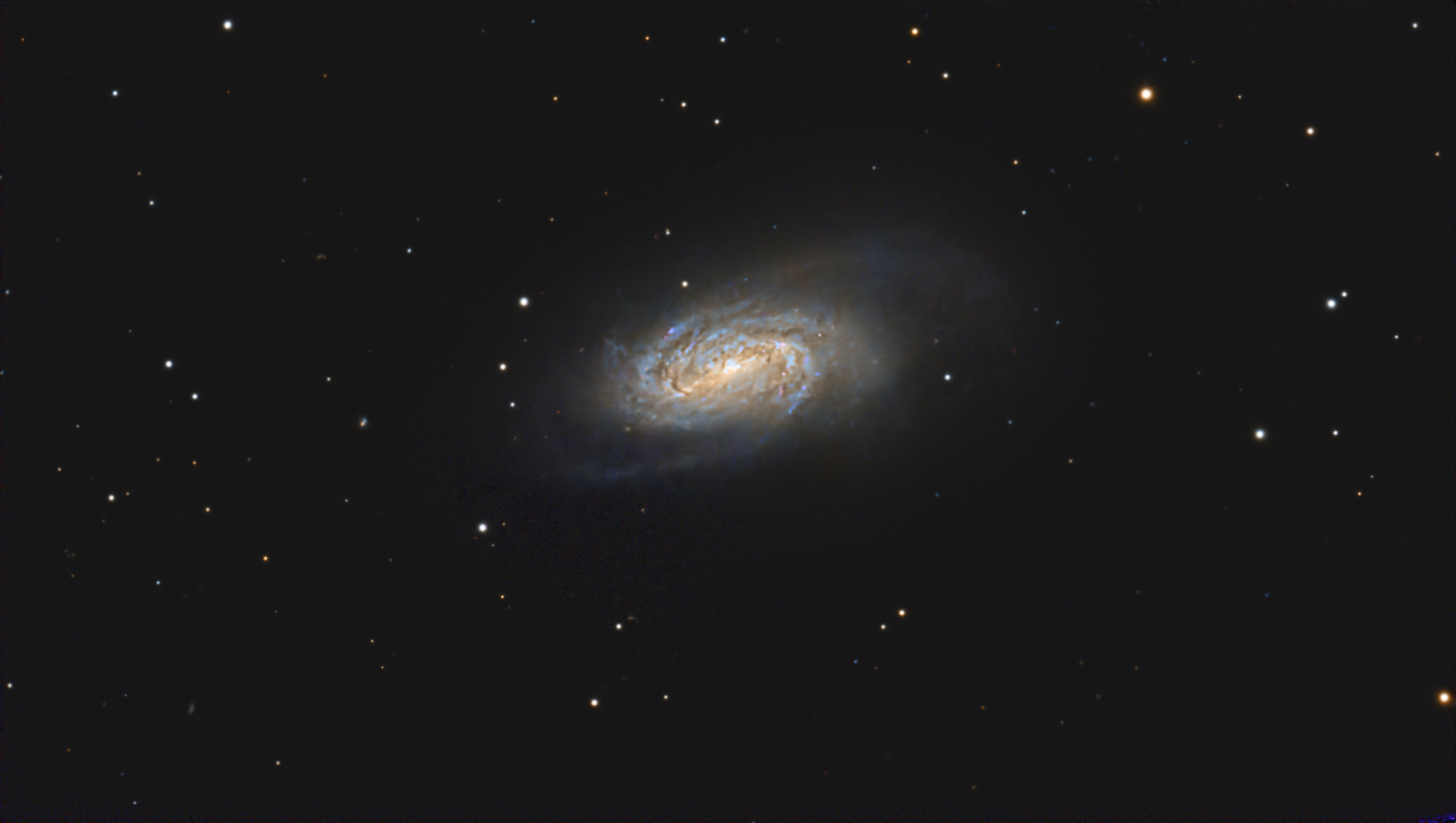

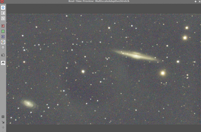

Message par Fabiolat74 » 24 avr. 2026, 19:20

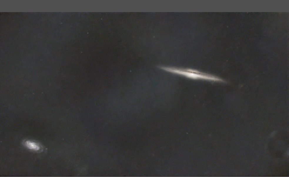

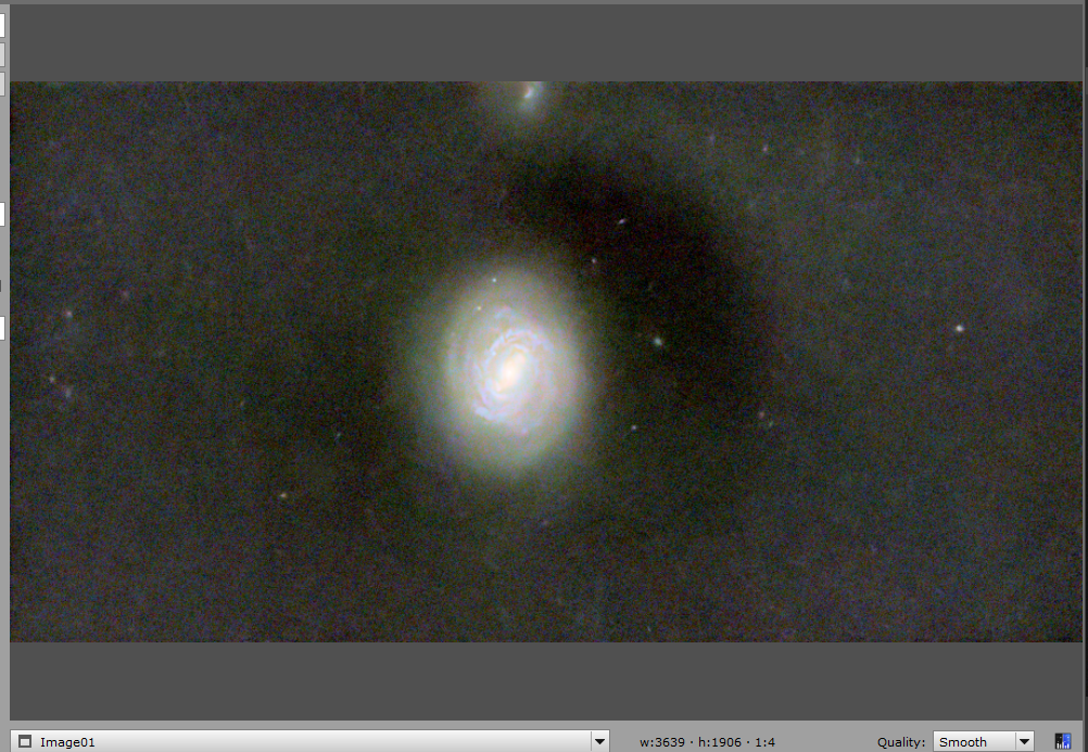

@darki V'la ta m58
Au passage ton flat est pas bon j ai eu le meme soucis avec ta ngc2903
Jai emplifié le defaut pour que tu vois le soucis

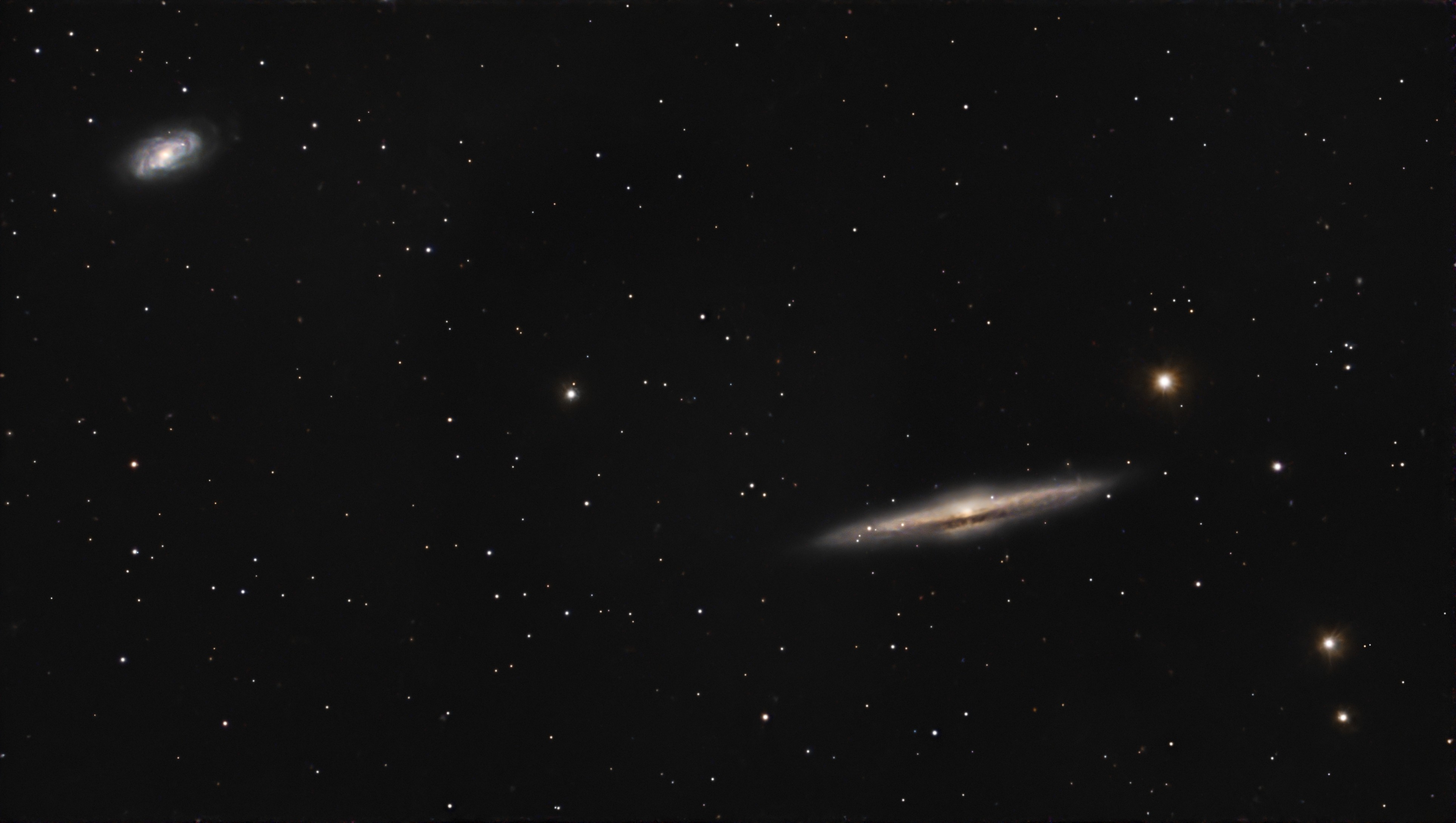

Messages : 9401

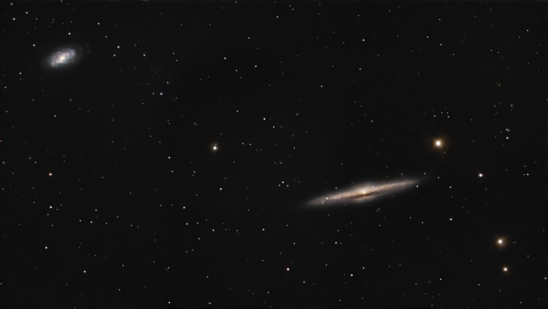

Message par Fabiolat74 » 24 avr. 2026, 19:51
@darki et ngc5394 ET defaut flat avec .merci pour le partage ;)
Messages : 3544
Message par fcouma » 24 avr. 2026, 20:42
24 avr. 2026, 19:51
ngc5394
Héron héron ...
Messages : 3903
Message par darki » 24 avr. 2026, 22:18
@Fabien Astro 83 Ca commence à bien me gonfler ces flats :lol:
Sinon, comment tu arrives à sortir du bleu ?
Messages : 9401
Message par Fabiolat74 » 24 avr. 2026, 22:25
darki a écrit :
24 avr. 2026, 22:18
de base il est present mais faible donc je contrast et je sature aussi pour le renforcer, mais avec siril je ne saurais pas t aider je taff sur pix ;) en gros je joue avec la couche cyan et bleu pour le faire ressortir plus

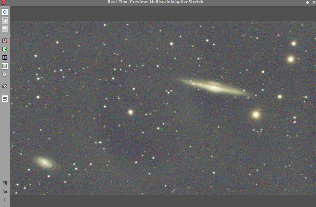

@darki : ta NGC5746
Des taches dans le FDC, j'ai du noircir plus pour les masquer

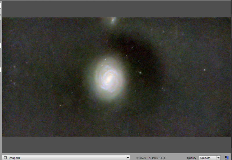

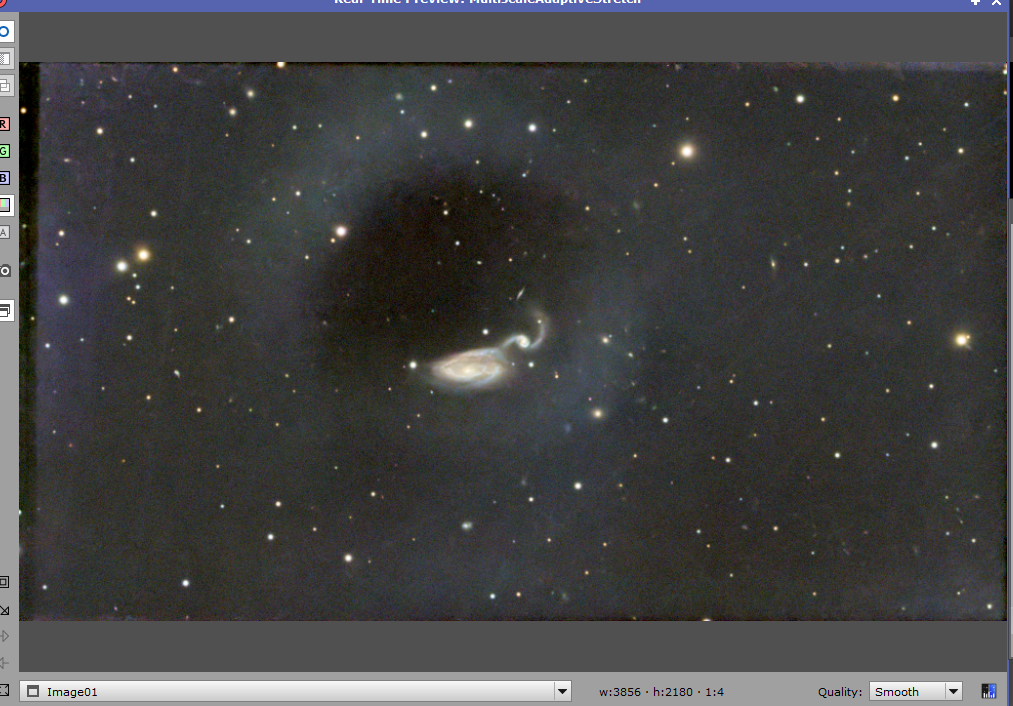

Messages : 9401
Message par Fabiolat74 » 25 avr. 2026, 17:24
@darki Ton dernier partage
et pour ton flat voila ce que cela donne en emplifiant
toujours ce fameux cercle au centre et avec un beau donut sur la droite @ouki les adore :D :D
Messages : 3903
Message par darki » 25 avr. 2026, 17:27
25 avr. 2026, 17:24
Alors le cercle est moindre que sur la précédente image ou tu me le montrait mais le donut est en plus ...
C'est quel stack parmi les 2 que tu a pris ?
Messages : 9401
Message par Fabiolat74 » 25 avr. 2026, 17:27
darki a écrit :
25 avr. 2026, 17:27
le premier et si tu veux voir le deuxieme
plus de donut mais le rond et la

Messages : 9401
Message par Fabiolat74 » 25 avr. 2026, 17:39
@darki t aurais peux etre une fuite de lumiere car c est toujours la meme forme et au meme endroit as tu essayer juste de couvrir le devant du scope et de faire un dark pour voir ????

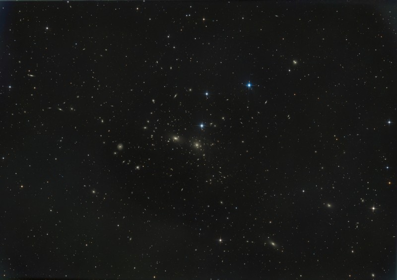

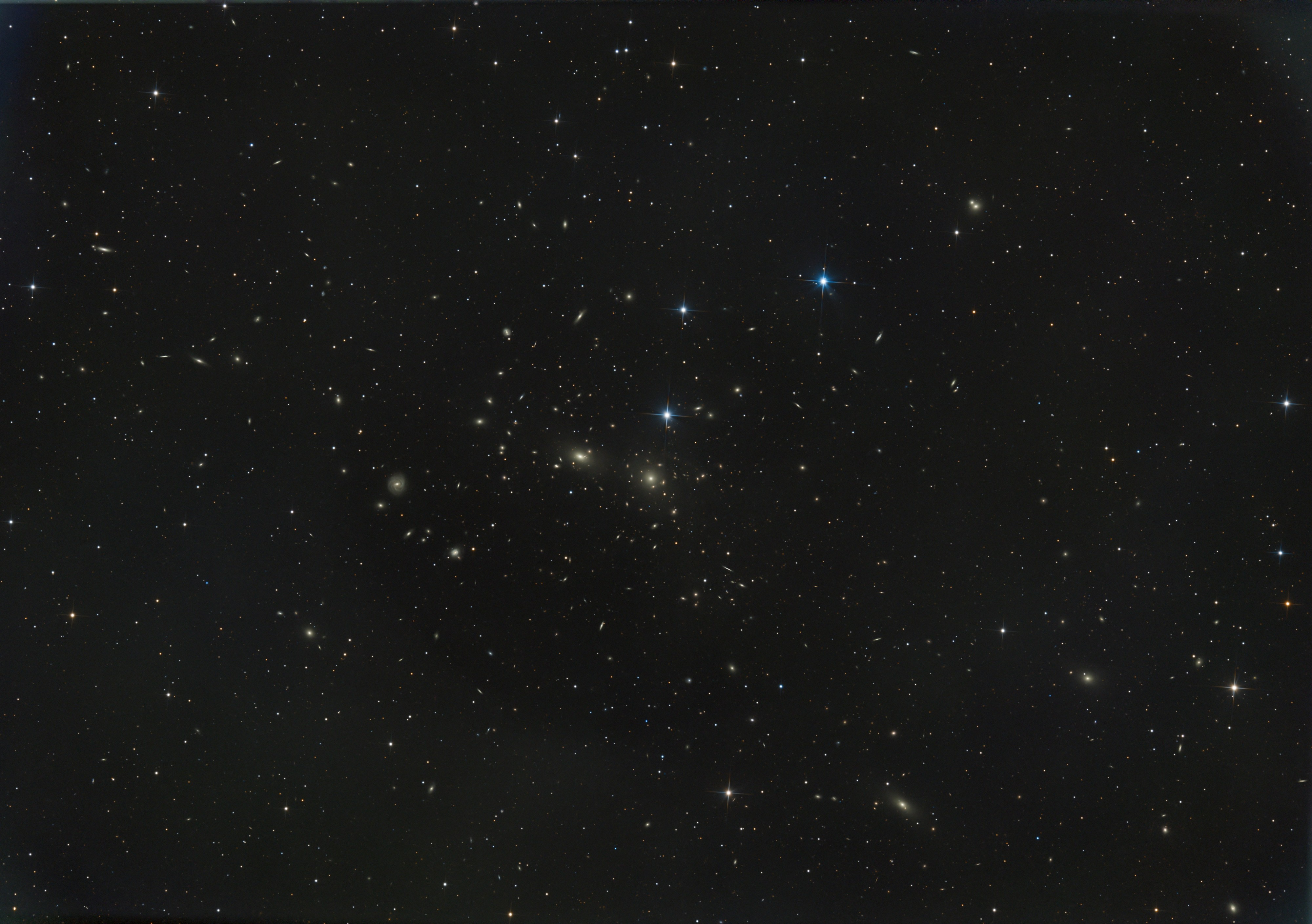

Messages : 9401

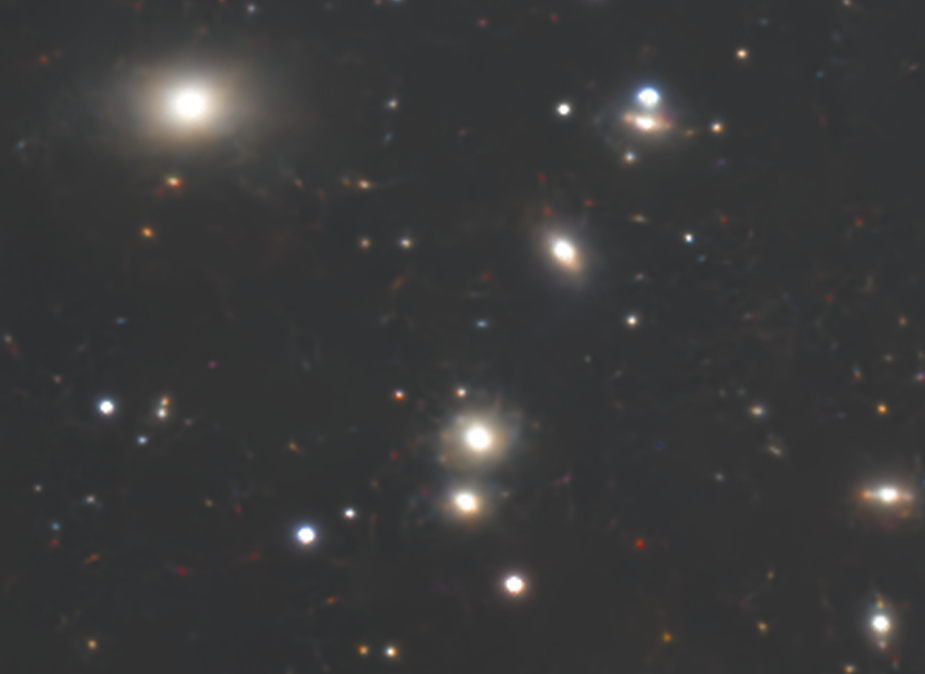

Message par Fabiolat74 » 25 avr. 2026, 18:12
@krevett62 voici ton abell , un taitement légé dessus afin de ne pas détériorer les petites galaxies du coup j ai boosté la couleurs des etoiles afin de mieu voir les galaxies
krevett62

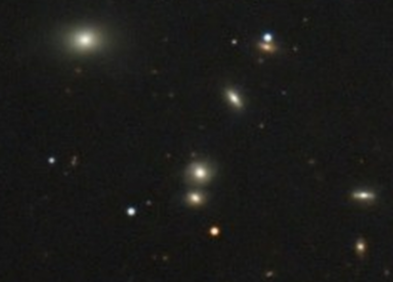

Messages : 657
Message par krevett62 » 25 avr. 2026, 18:24
Ah oui moi j'ai tiré un peu fort en zoomant c'est beaucoup plus propre sur la tienne!
Moi on voit moins les détails sur les galaxies (surtout celles qui ont de "petits" bras) mais comme j'ai tiré comme un porc j'ai une multitude de points colorés et de déformations sûrement des artefacts dûs au traitement (quoiqu'en regardant sur skychart avec le regalade il y a pas mal de points lointains qui correspondent à des références quand même ^^ )
Bon là c'est zoomé à plus de 300%

Messages : 3903
Message par darki » 25 avr. 2026, 19:42
25 avr. 2026, 17:39
Tu veux dire une fuite de lumière quand je prends mes darks ?
Il me semble que je les ai fait de nuit avec couvercle et bache par dessus ...
Mais je peux vite faire un dark comme ça maintenant pour voir

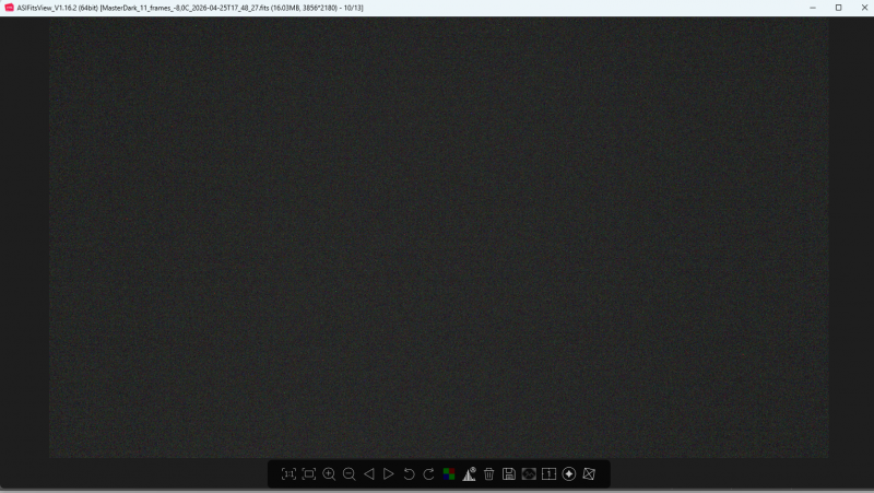

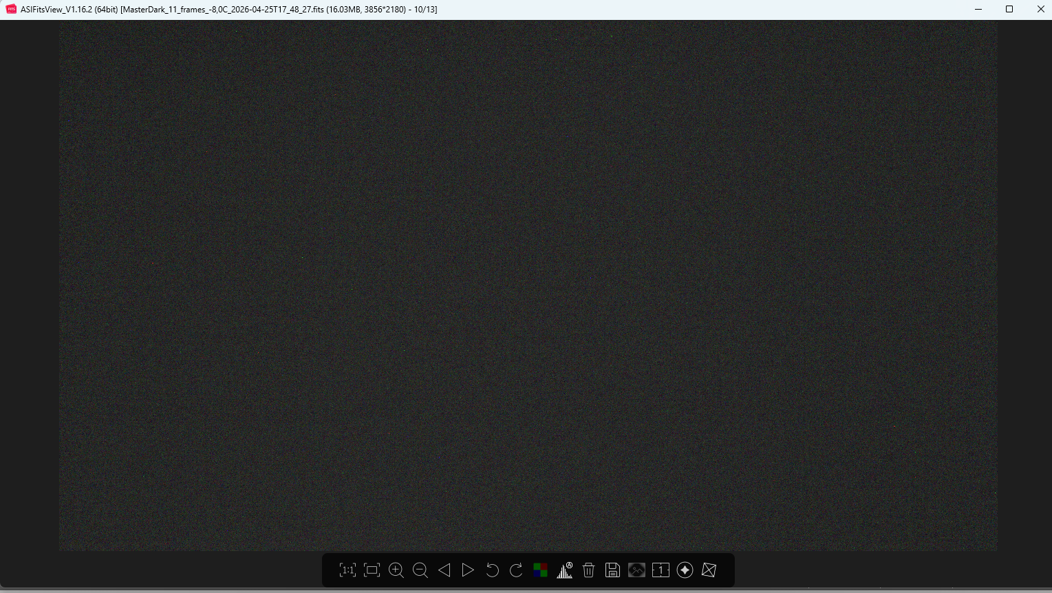

Messages : 3903
Message par darki » 25 avr. 2026, 19:54
Voila je viens de refaire un master dark en 11 x 10s
Son affichage
Et le fichier est la : https://www.swisstransfer.com/d/7a86d85 ... 0475f8e7f5
Messages : 9401
Message par Fabiolat74 » 25 avr. 2026, 20:32
@darki il est impec ce master dark donc pas de fuite de lumiere a prioris sur le train optique , bref a toi de trouver les parametres pour le flat bref pleins d essais a faire jusqu a trouver la bonne methode courrage

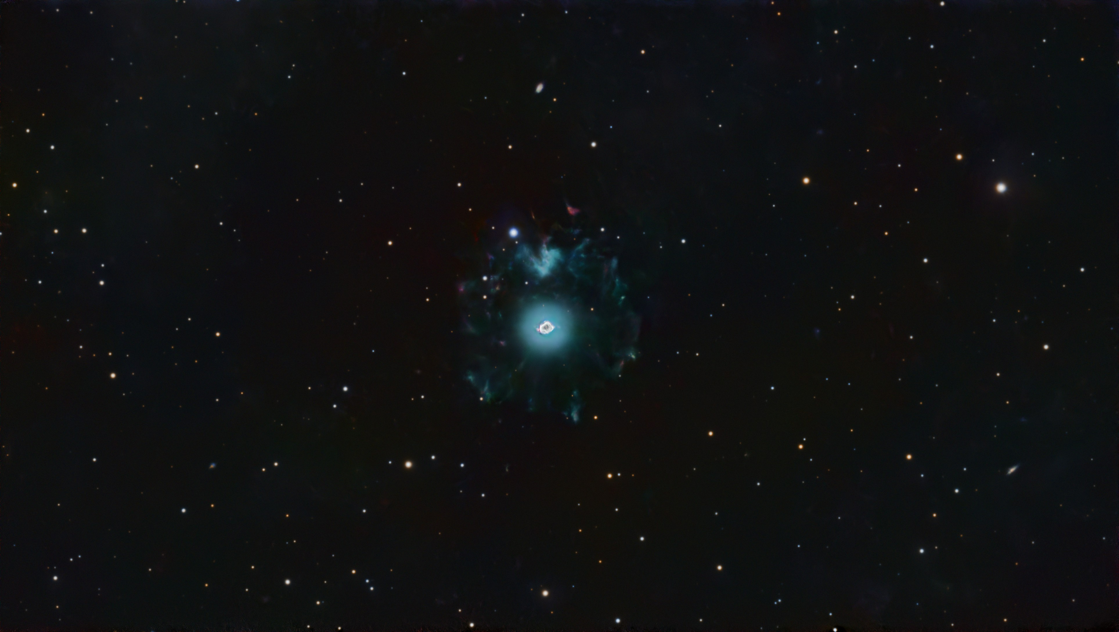

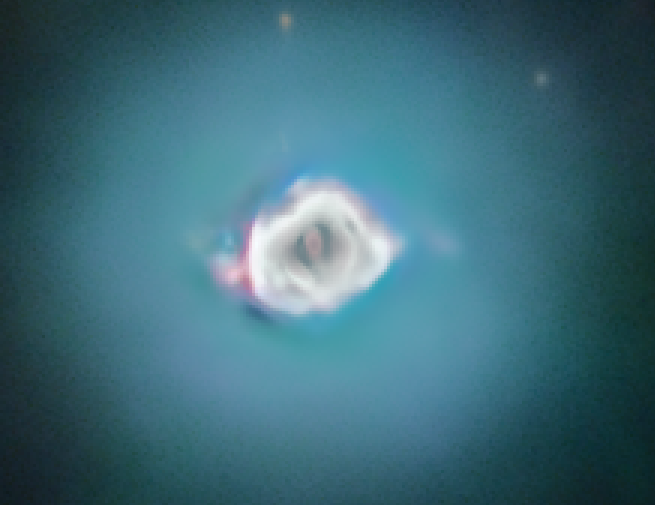

Message par Fabiolat74 » 27 avr. 2026, 22:38
@darki Bon j ai essayé ton oeil de miaou ngc6543
Sur les poses de 5S voici l'oeil au mieu que j ai eu
sur les poses de 60S l oeil au mieu que j ai eu
pour ma part je prefere la 60S
Sinon pretraitement avec le flatbias top :dance: :dance:
Messages : 3903
Message par darki » 27 avr. 2026, 22:46
Merci @Fabiolat74 , Faut changer ton pseudo, tu es un avatar de Merlin et Gandalf
Comment on fait pour sortir ça, et si je comprends bien, uniquement avec les poses de 60s ?
