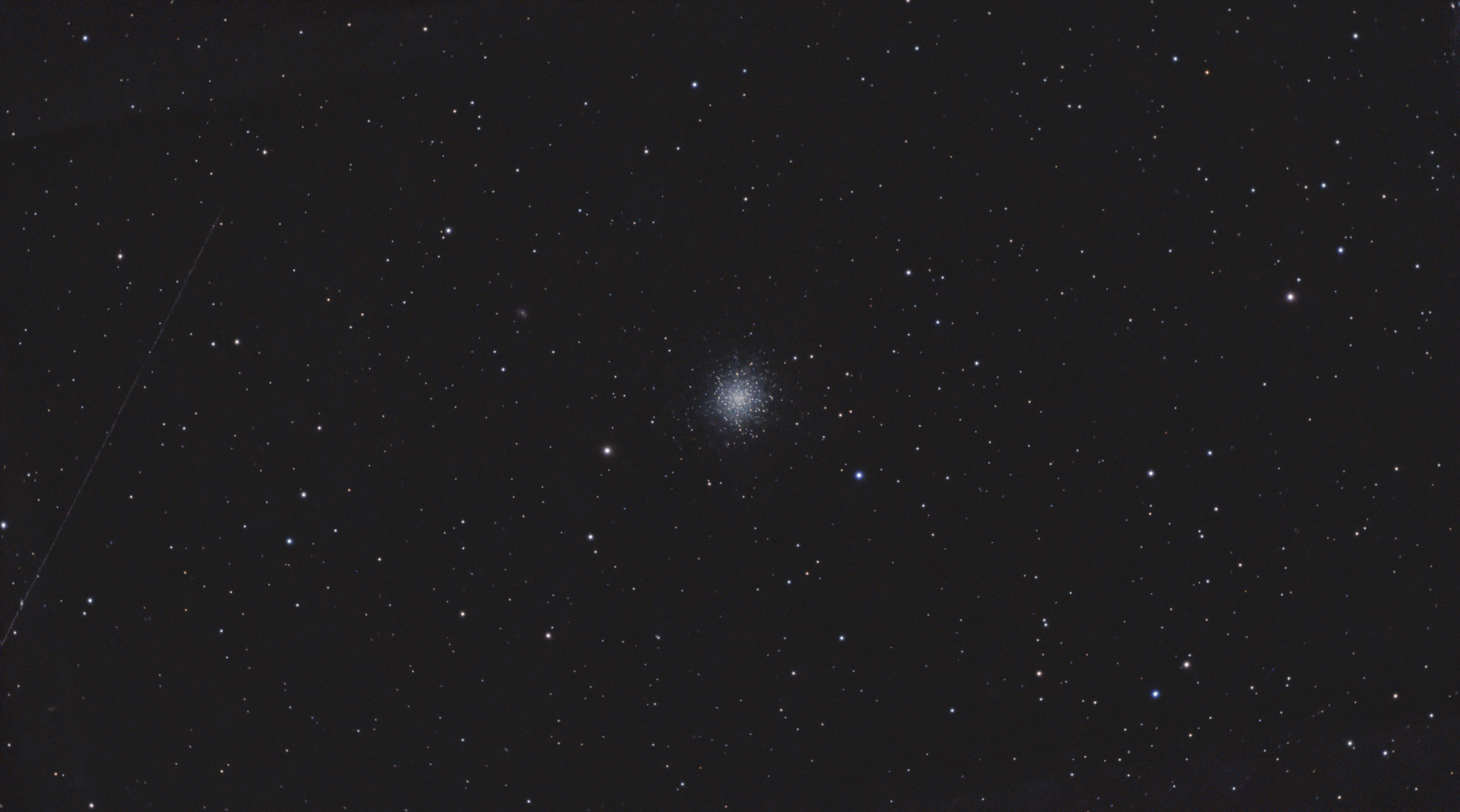

M51 - Galaxie du Moulinet
Pour une reprise, un classique que j'affectionne beaucoup, la galaxie du Moulinet.
Mon setup grand champs n'est pas très adapté à la saison des galaxies, il
Setup: Askar65 + 2600MC, guidage TS 50/205 + 290MM
Filtre: L-Pro
Pose: 160x60s
Petit montage rapide, histoire de voir ce que cela donne: sortie empilement APP, auto histo d'APP
reserré
Une petite analyse CCDinspector pour s'assurer que tout est OK
Les résultats sont bien groupés, c'est rassurant.

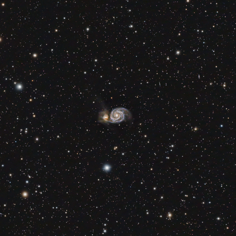

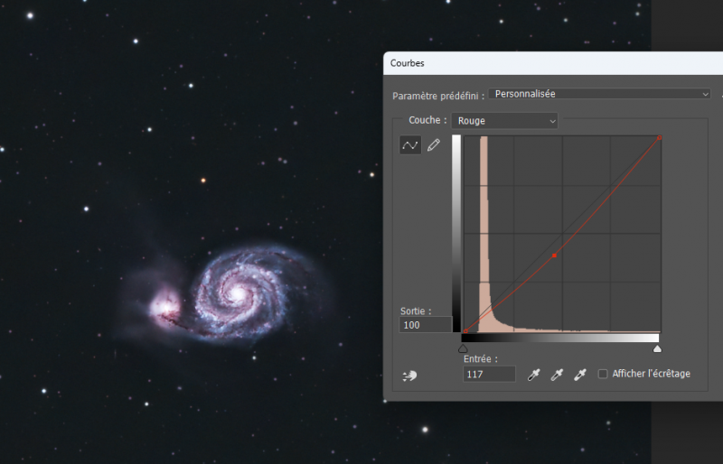

J'ai repris mes brutes de M51 pour me remettre en selle dans le pré-traitement et le traitement
Setup n°1, filtre L-pro, 320x60s
Outils: APP, Pixinsight et Affinity by Canva (j'ai arrêté de payer l'abonnement à Photoshop)
Par rapport au setup de l'année dernière avec la lulu TS80:
- j'ai l'impression de n'avoir pas fait grand chose sur l'image sortie d'APP
- mon cerveau a un peu de mal avec ces étoiles toutes rondes et toutes petites
Version full

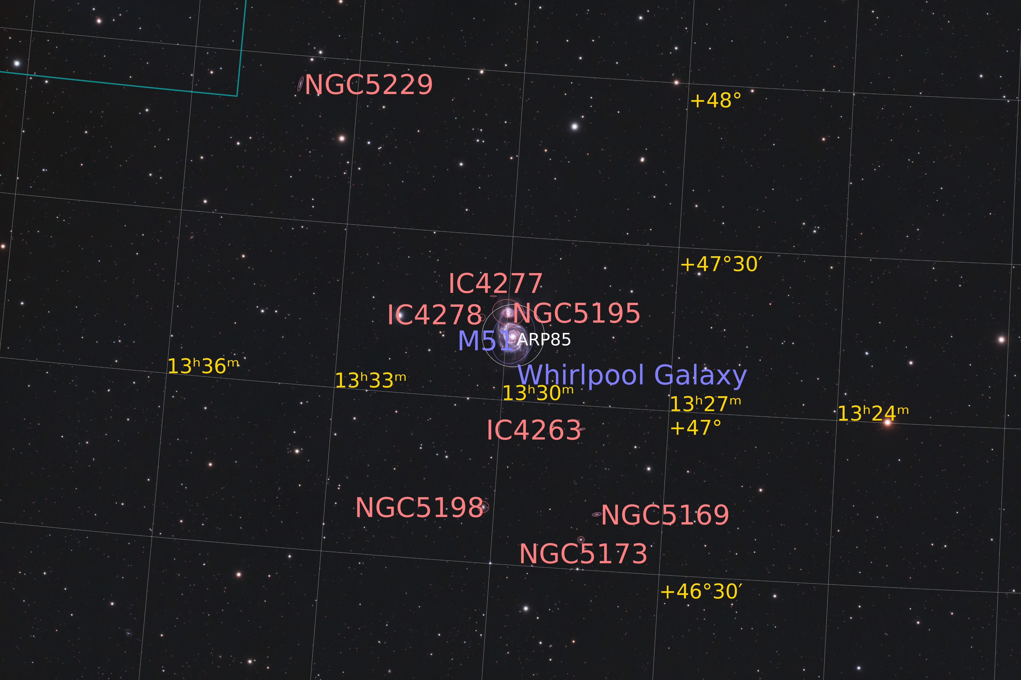

L'astrométrie de Pix J'ai fait un zoom
Lien Astrobin:
https://app.astrobin.com/i/sgdagy
En la regardant après coup, je me dis que ça tire un peu trop vers le rouge
qu'en pensez-vous?
Version full
Lien Astrobin:
qu'en pensez-vous?
- dob250
- Messages : 2232
- Localisation : Mazan
VA++ 2025-26 de la Merveille
C'est sur il te manque de la focale mais quand même bien détaillée
Je pense que tu peux ajuster la couleur
Sur app tu as fait la colorimétrie sur les étoiles ?
- steph37
- Messages : 5199
- Localisation : Chenonceaux
Pour enlever l'excès de rouge tu peux aussi utiliser la correction sélective dans Affinity. Autre piste, dans l'outil niveaux se mettre en mode Lab choisir chrominance A et ajuster le gamma (très sensible, n'hésite pas à mettre 3 décimales.) Très efficace comme outil
Bravo pour avoir quitté Photoshop
- Olivier-Fantasy
- Messages : 11435

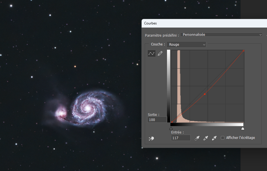

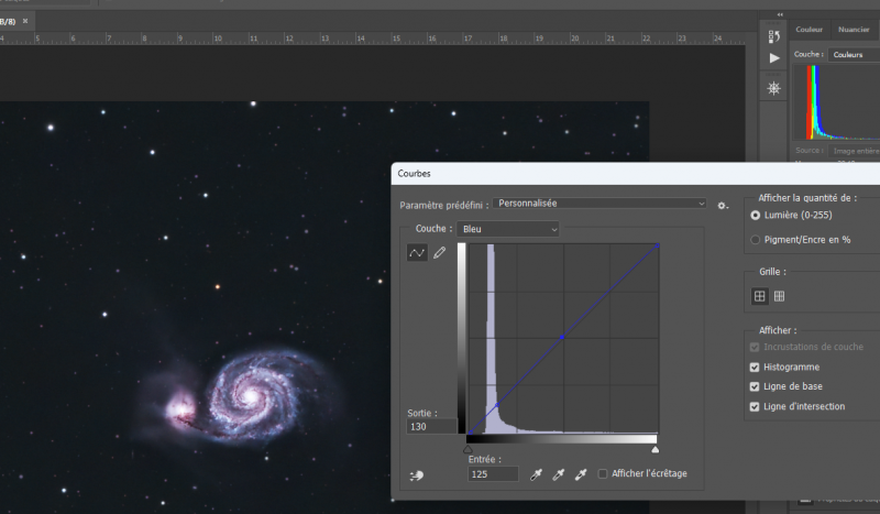

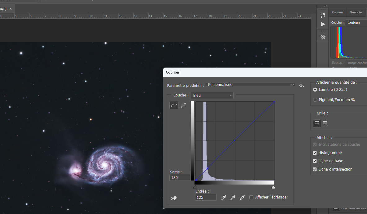

Effectivement, même si on voit dans la balance RVB que le rouge est le plus bas...
Mais j'en connais qui n'ont rien contre un petit coup de rouge !
Sinon, tu peux juste baisser un peu la courbe du rouge, dans Gimp ou Affinity ou autre :
Evidemment, si on aime le bleu, on peut le booster aussi un poil :
Regarde ton équilibre de couleur, en haut à droite de l'image (le rouge sous les autres couleurs, et du coup le bleu qui dépasse au-dessus)...
Il doit y avoir un truc qui a merdouillé à la base, quand même, car d'habitude, les 3 couleurs sont alignées (même si on en monte un peu plus l'une ou l'autre).
Cela reste une belle image, c'est qu'on aime "poildecuter"
- Opmc73
- Messages : 5861
- Localisation : Savoie/Lyon
oui c'est un peu rouge.
Tu pourrais essayer la photometrie de siril , ça étalonne bien les couleurs.
- kaelig
- Messages : 7570
Oui, il faut que je revoie cela
Je vais tester ça, merci Stephsteph37 a écrit : ↑26 mars 2026, 13:08Pour enlever l'excès de rouge tu peux aussi utiliser la correction sélective dans Affinity. Autre piste, dans l'outil niveaux se mettre en mode Lab choisir chrominance A et ajuster le gamma (très sensible, n'hésite pas à mettre 3 décimales.) Très efficace comme outil
Merci pour tes conseils éclairés, il faut que je comprenne comment Affinity fonctionneOlivier-Fantasy a écrit : ↑26 mars 2026, 13:33Effectivement, même si on voit dans la balance RVB que le rouge est le plus bas...
Je n'utilise pas Siril, mais je vais essayer
Merci à tous pour votre aide

Ca dépend de l'écran et des yeux
Pour mon écran qui est plutôt très moyen , je trouve bien .
Apres l'œil gauche qui n'est pas top voit bleuté , celui de droite un poil rouge . la moyenne trouve bien .
Heureusement que tu as des spécialistes photo pour t'aider

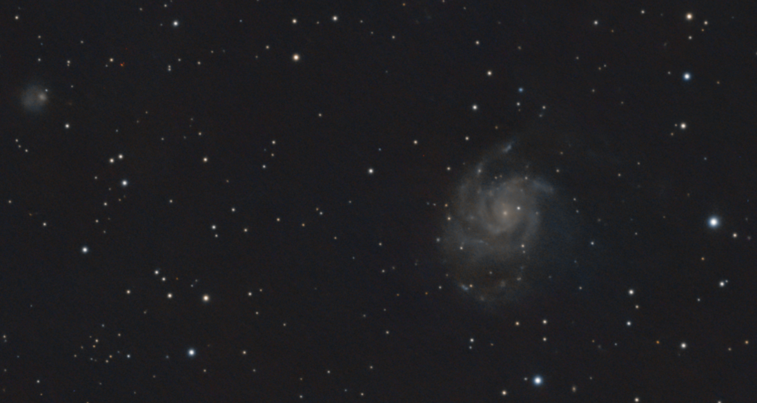

M51, le retour
Après investigation, je me suis emmêlée les pinceaux avec les flats. J'ai pré-traité mon image avec deux séries de flat: celle de la session et celles de l'année dernière ...
Résultat, une image pourrie, un traitement difficile dont le résultat fut catastrophique. Heureusement, je savais avec CCDinspector que mes images étaient très bonnes ...
Du coup, c'est le truc qui traine entre la chaise et le clavier qui posait problème
Ce sont les mêmes images traitées:
Nouvelle version: meilleure colorimétrie, plus d'étoiles et traitement simplifié
Merci @Fabiolat74 pour tes conseils avisés
Ce nouveau setup est formidable, il faut que je continue à l'apprivoiser.

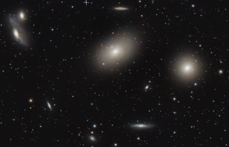

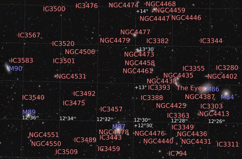

La chaine de Makarian

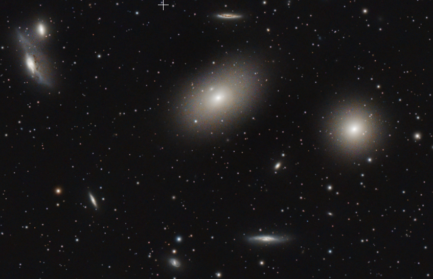

Un classique du Printemps, la chaine de Makarian
La Chaîne de Markarian est un alignement apparent de huit galaxies situées au cœur de l'amas de la Vierge, à environ 65 millions d'années-lumière de la Terre. Elle doit son nom à l'astronome arménien Benjamin Markarian, qui a découvert en 1961 que ces galaxies étaient animées d'un mouvement commun, prouvant leur lien physique réel plutôt qu'un simple alignement optique.
Cette structure s'étend sur près de 2 degrés dans le ciel, traversant la constellation de la Vierge et la limite de la Chevelure de Bérénice.
Les huit galaxies principales qui la composent sont :
M84 (NGC 4374) et M86 (NGC 4406), deux grandes galaxies lenticulaires ancrant la chaîne.
La paire connue sous le nom des "Yeux" : NGC 4438 et NGC 4435, caractérisées par des déformations dues aux interactions gravitationnelles.
Les galaxies NGC 4477, NGC 4473, NGC 4461, NGC 4458 et M88 (bien que M88 soit parfois incluse en tant que galaxie spirale Seyfert à l'extrémité).
L'amas de la Vierge, dans lequel baigne cette chaîne, contient entre 1 300 et 2 000 galaxies et influence gravitationnellement notre propre Groupe local, dont fait partie la Voie lactée.
Bien que la distance exacte varie selon les études (estimée entre 50 et 70 millions d'années-lumière), il est admis que la chaîne représente une structure physique majeure, bien que certains astrophysiciens débattent encore du degré d'interaction directe entre toutes ses composantes.
Poses réalisées fin Mars et début Avril
Setup n°1: AM5, 2600MC, filtre L-pro + guidage
Pose: 400 x 60s = 6h40

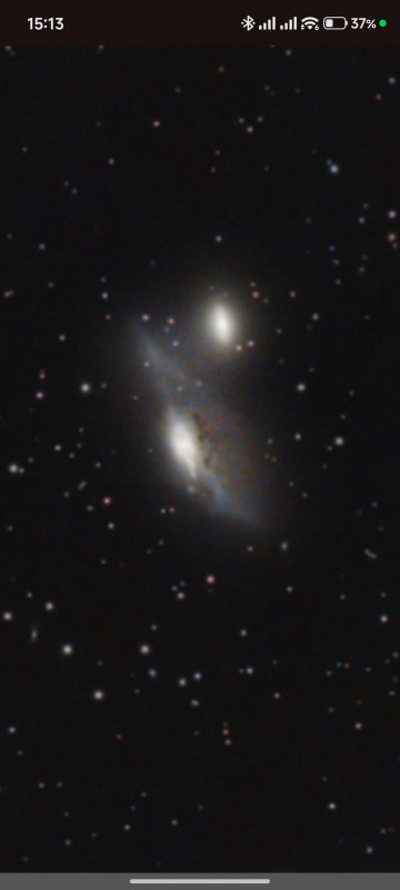

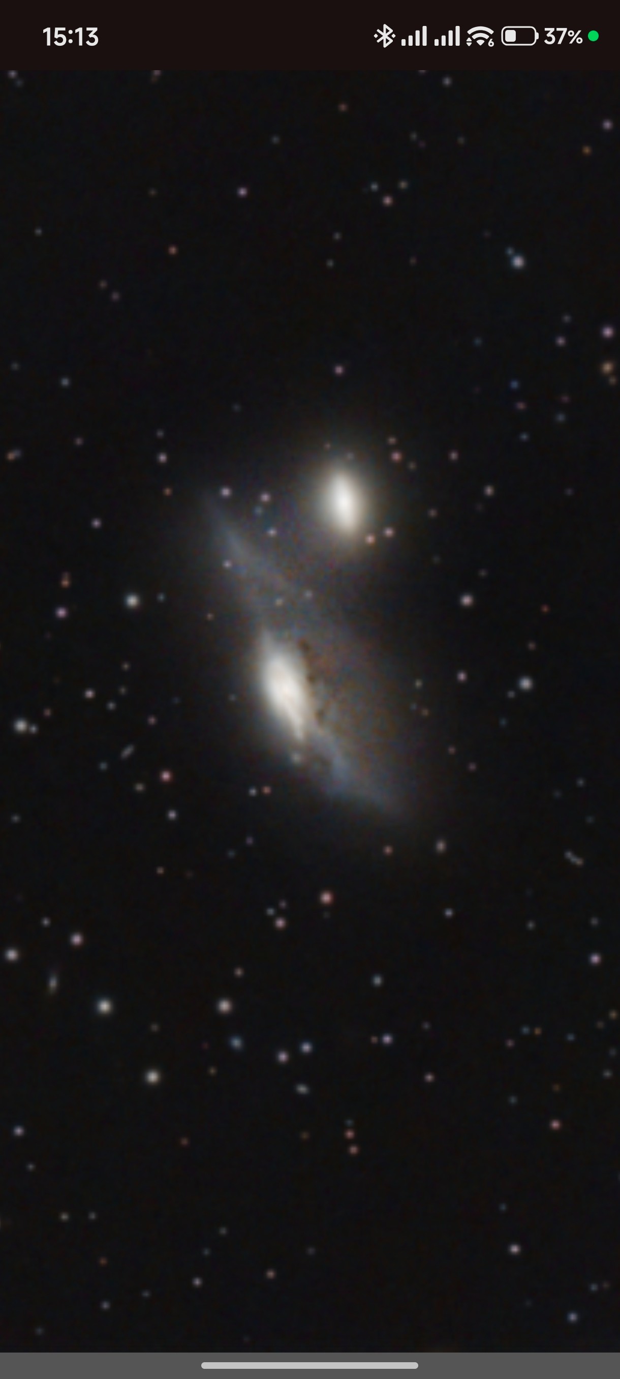

L'astrométrie Pix Les Yeux
autre zoom autour de M90 et IC3583
et j'ai sûrement pas tout vu sur cette image
Lien astrobin: https://app.astrobin.com/i/p8ee0g

- dob250
- Messages : 2232
Sacré qualité cette lulu je trouve avec cette focale les galaxies sont vraiment petites
Celle ci je l'adore
Celle ci je l'adore

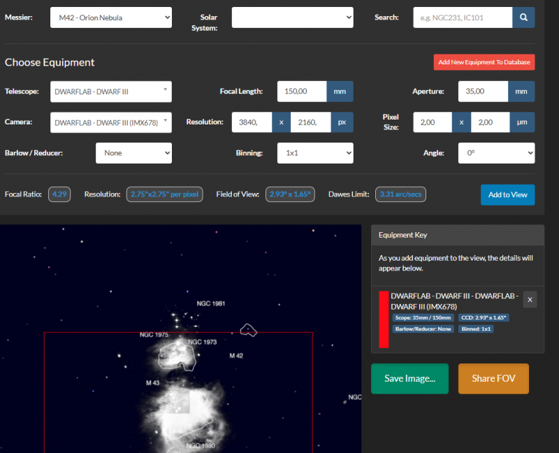

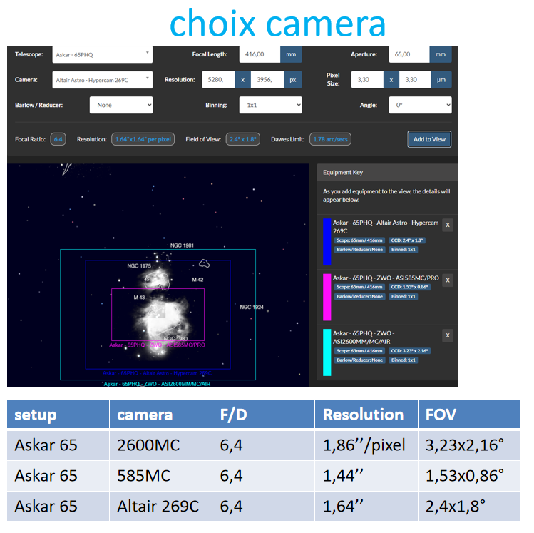

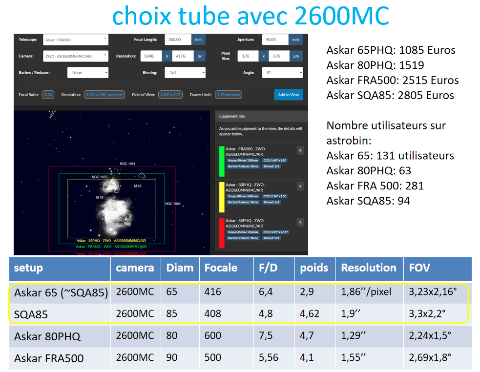

J'ai partagé sur le forum de la SAR, 2 slides tirés de mon étude sur mon setup Askar.
Je partage aussi ici
- dob250
- Messages : 2232
En effet peu de choix suivant le champ voulu
La SQA fait envie mais le prix refroidie les envies

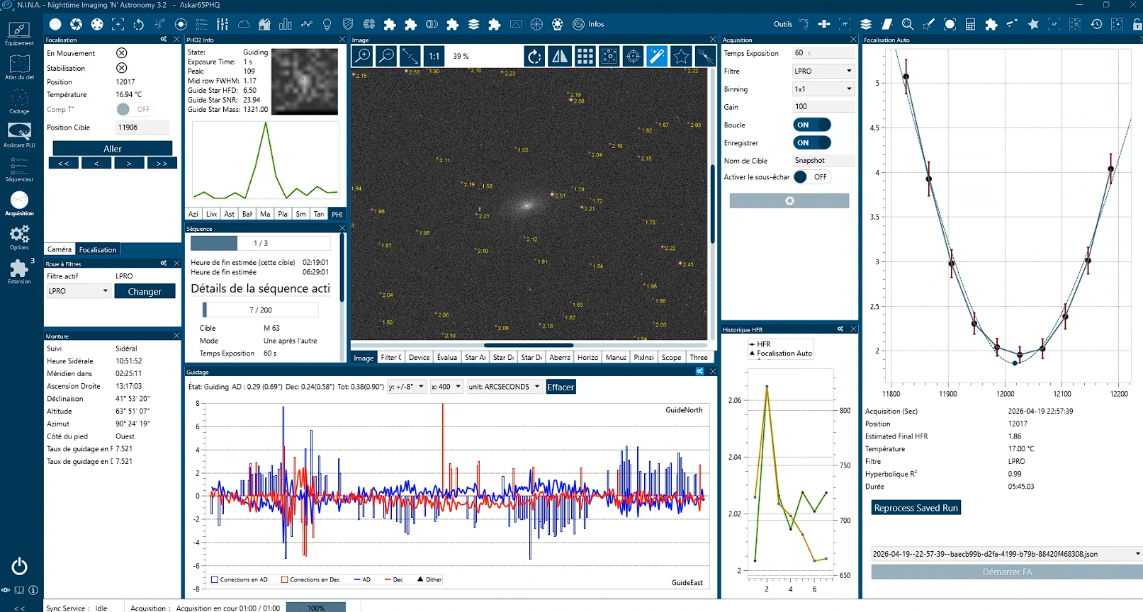

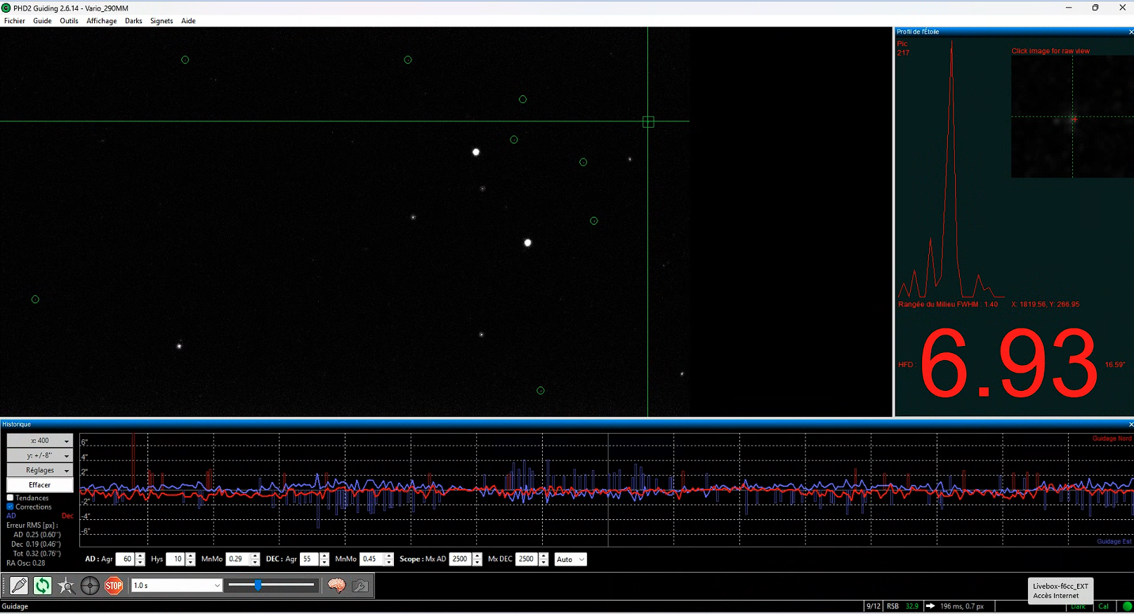

Test NINA

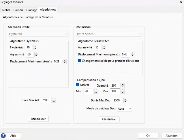

Après quelques jours sur Stellarmate, Ca marche mais l'appli Android "Freeze" trop souvent à mon goût dès que tu commences à toucher à tous les boutons.
Et je ne peux pas m'en empêcher.
Du coup, j'ai ressorti le vieux MELE Q3, que j'ai remis entièrement à jour cet après midi. Ca faisait 2 ans qu'il dormait dans un placard. J'ai tout réinstallé: Ascom, NINA, Sharpcap, ...
Et me voilà reparti avec PHD2 (calibration, Assistant de guidage) ... et hop une sequence simple pour se remettre en route
J'ai bloqué Windows Update pour une semaine. Si vous savez comment bien bloqué le truc ca m'intéresse. Car forcément, en plein réglage, décompte de mise à jour Windows Update.
C'est impressionnant comment ce truc est aussi collant qu'un chewing-gum sur Gaston Lagaffe.
Un petit google Remote Desktop (il ne faut pas se fatiguer non plus)

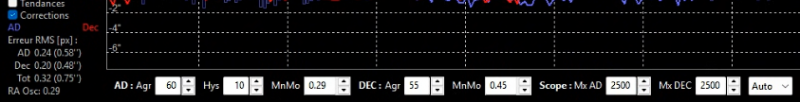

Le guidage se passe bien

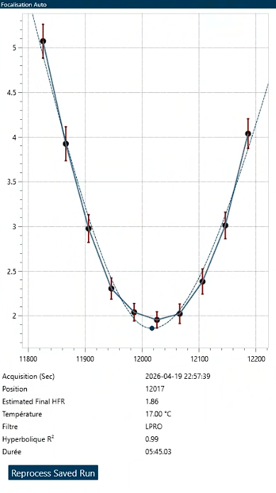

Une petite focalisation auto (R2 D2 qui va bien)
C'est un peu comme le vélo, je pensais m'enquiquiner ... pour l'instant, ca se passe bien
Je vais finir par m'endormir moi

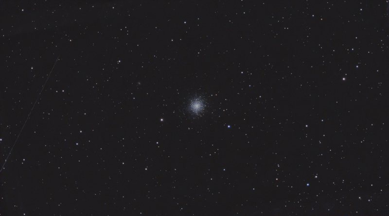

J'ai commencé par M13: filtre Astro, gain 60, 10x30s
30s c'est beaucoup en mode AZ, il faut mieux privilégier 15s, c'est déjà pas mal
zoom:
Puis IC4665, la ruche d'été: filtre VIS (erreur, filtre UV-IR), gain 60, 102x15s
Et j'ai terminé avec M101: filtre VIS (toujours en erreur), gain 60, 206x15s
zoom:
C'est du visuel assisté facile et rapide à mettre en oeuvre. Il va falloir que je lise maintenant la documentation
Je tenterai le mode EQ et avec le bon filtre la prochaine fois
zoom:
