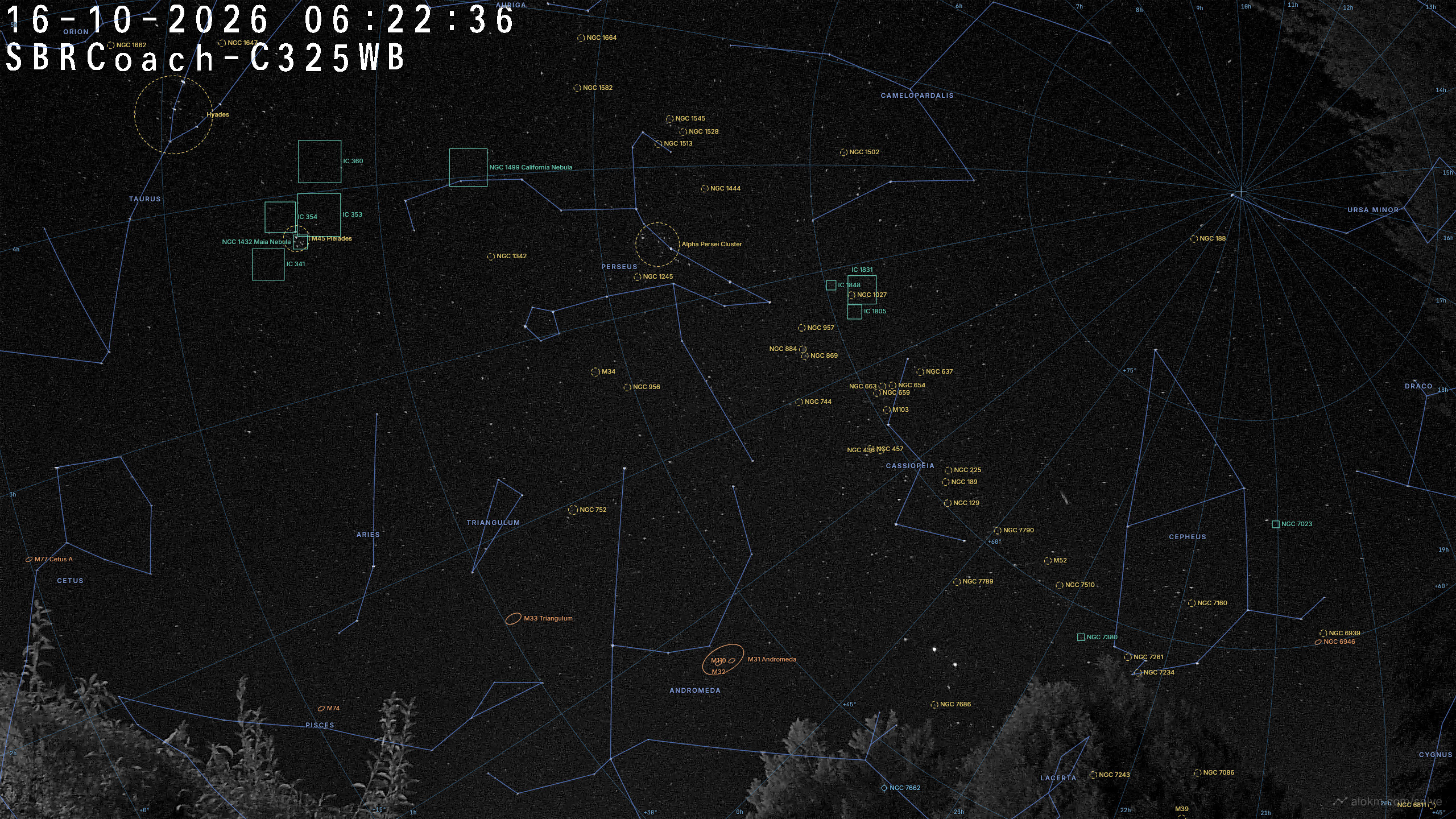

Ah ouaissssssss génial ce que tu arrives a en tirer.
@SBRCoach comment fait tu pour les annotations de constellations ?????

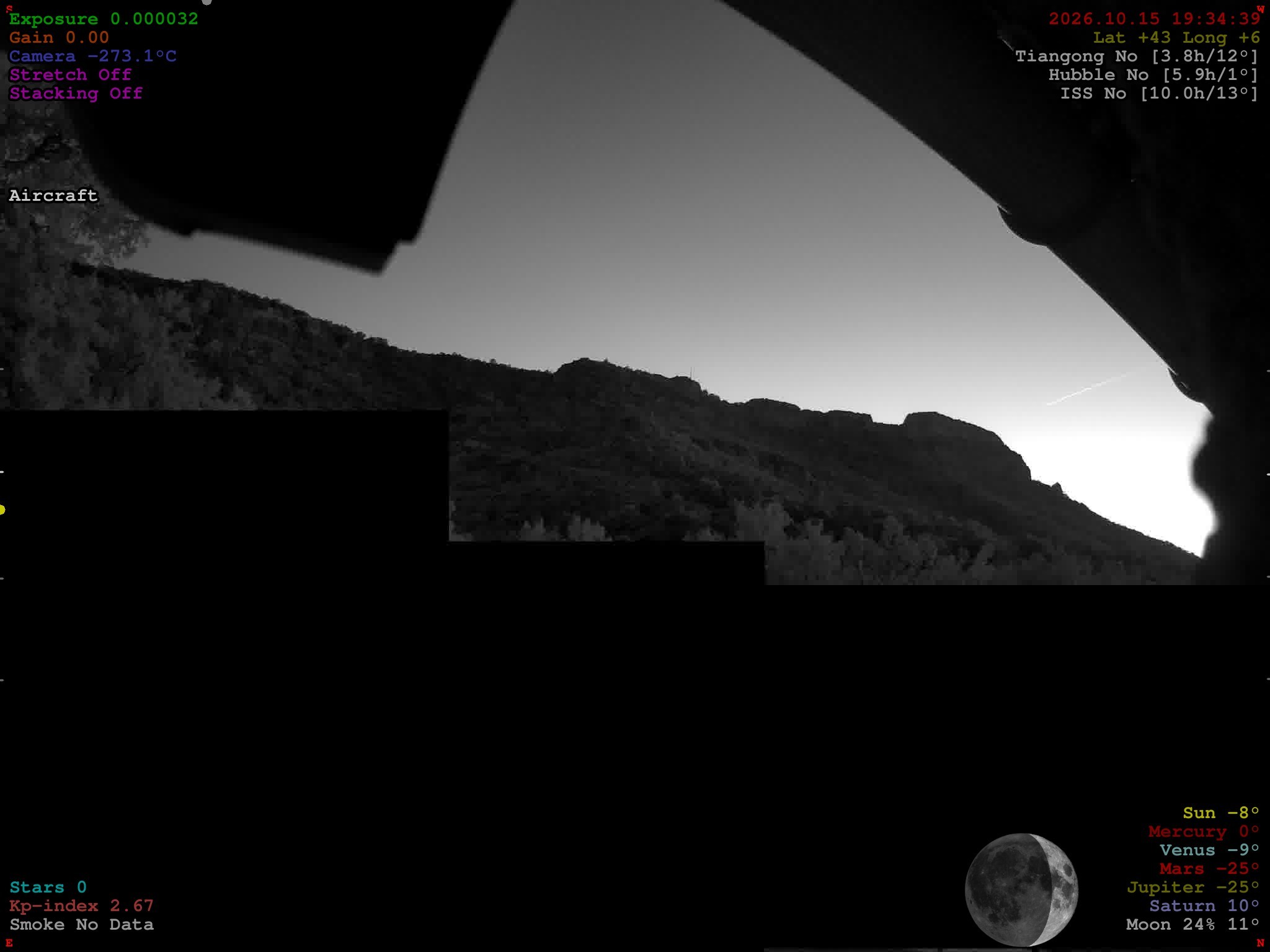

Bon, ben je pollue aussi ton post @ouki
Ma caméra n'étant pas assez sensible pour voir plus de 4 ou 5 étoiles, j'ai avancé sur la detection d'avion (Indi-Allsky fait ca avec les données ADS-B).
Vu que c'est pas une vraie allsky ma cam, ca ne positionne pas l'tiquette de l'avion, mais ca me marque bien Aircraft sur l'image.

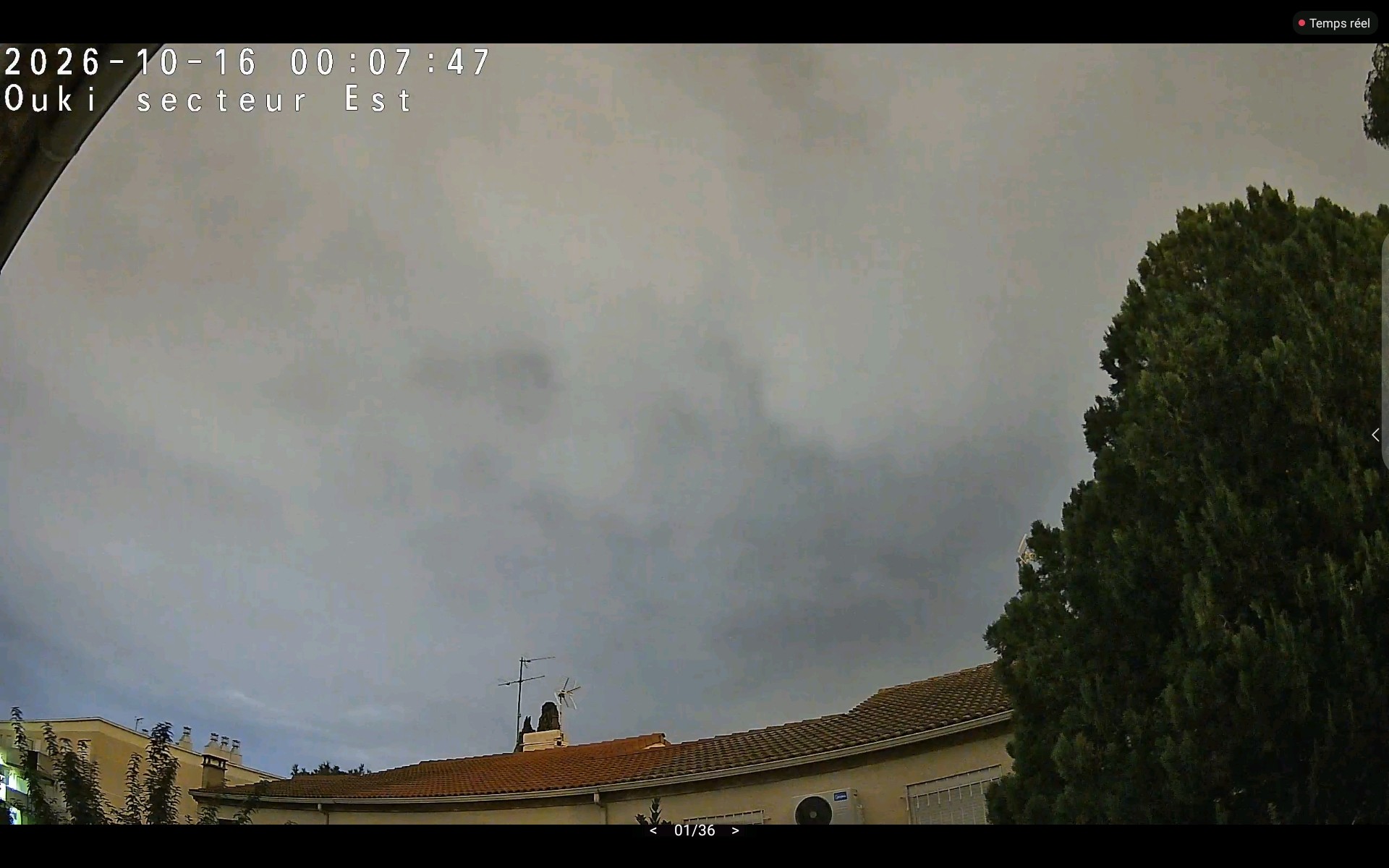

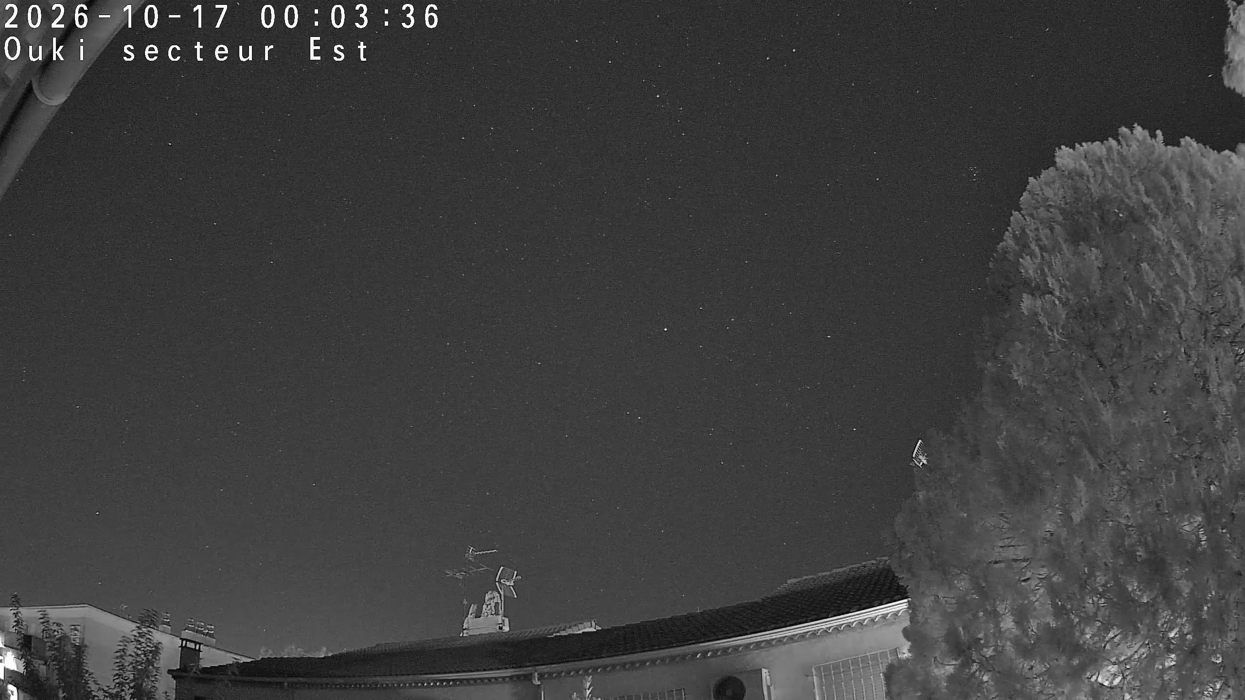

Bon ben j'me suis bien amusé avec la Tapo maissssssssssssssssss ils viennent de changer 2 lampadaires dans ma rue bennnnnnnnnnnnnn ça passe plus maintenant la caméra est incapable de passer en mode infrarouge c'est trop lumineux.
Suis dégoûté
A minuit c'est comme en plein jour ...........
Suis dégoûté

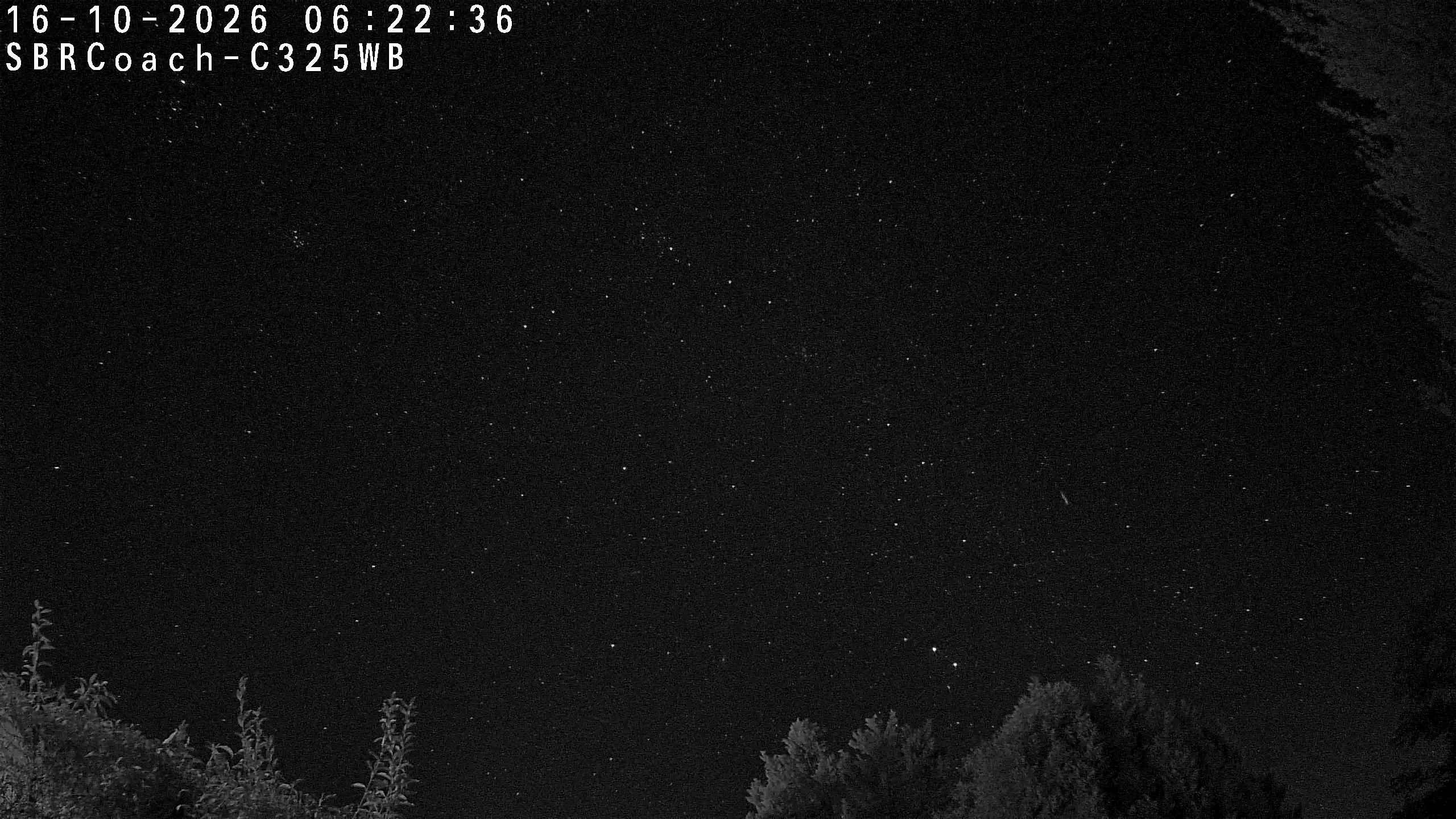

Suite de mes tests ...TAPO C325WB - V2
Petite extraction de la TAPO (vue OUEST) en boucle - exemple de la nuit derniere vers 06h22 alors que les lampadaires étaient rallumés ... Passage de 3 objets bien lumineux au fur et à mesure, en bas à droite au dessus de la cime des arbres et une petite étoile filante (léger ralenti)
Le truc VRAIMENT CHIANT, est qu'il faille extraire la carte SD de la caméra si on veut "ÉPLUCHER" la nuit !
En haut à gauche, les Pleiades
==> GIF animé ... CLIQUER L'IMAGE
Dommage qu'on ne puisse pas poster un MP4 ou autre avec l'image qui apparait au lieu d'un simple lien de telechargement ! Obligé de convertir en .GIF

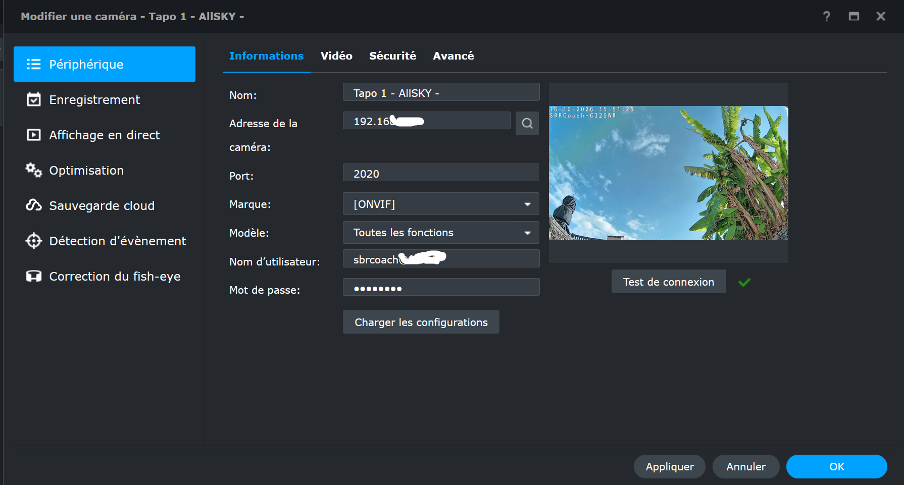

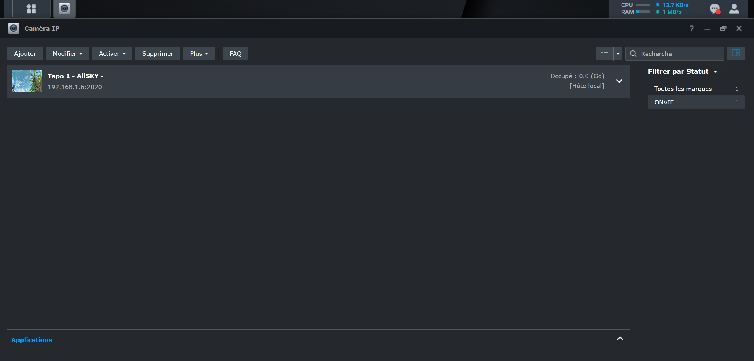

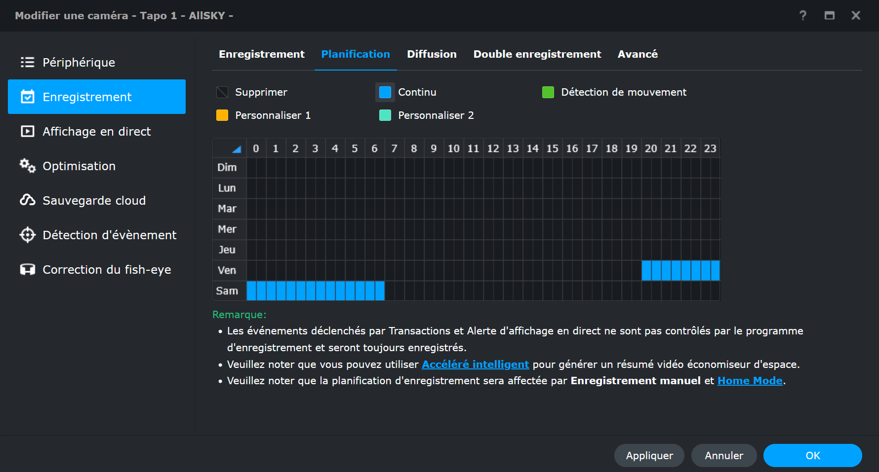

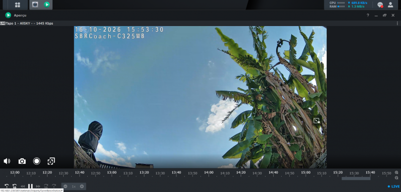

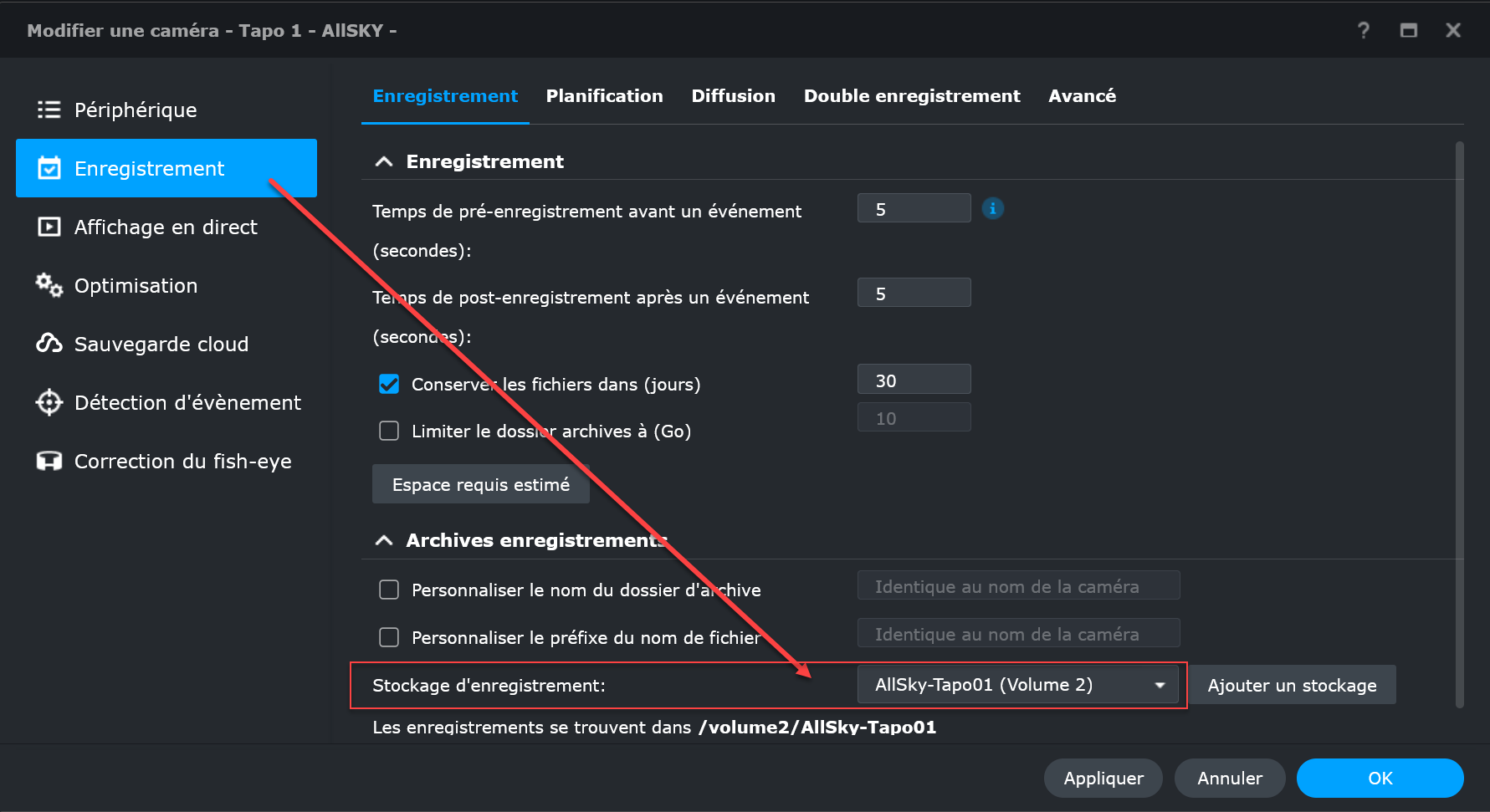

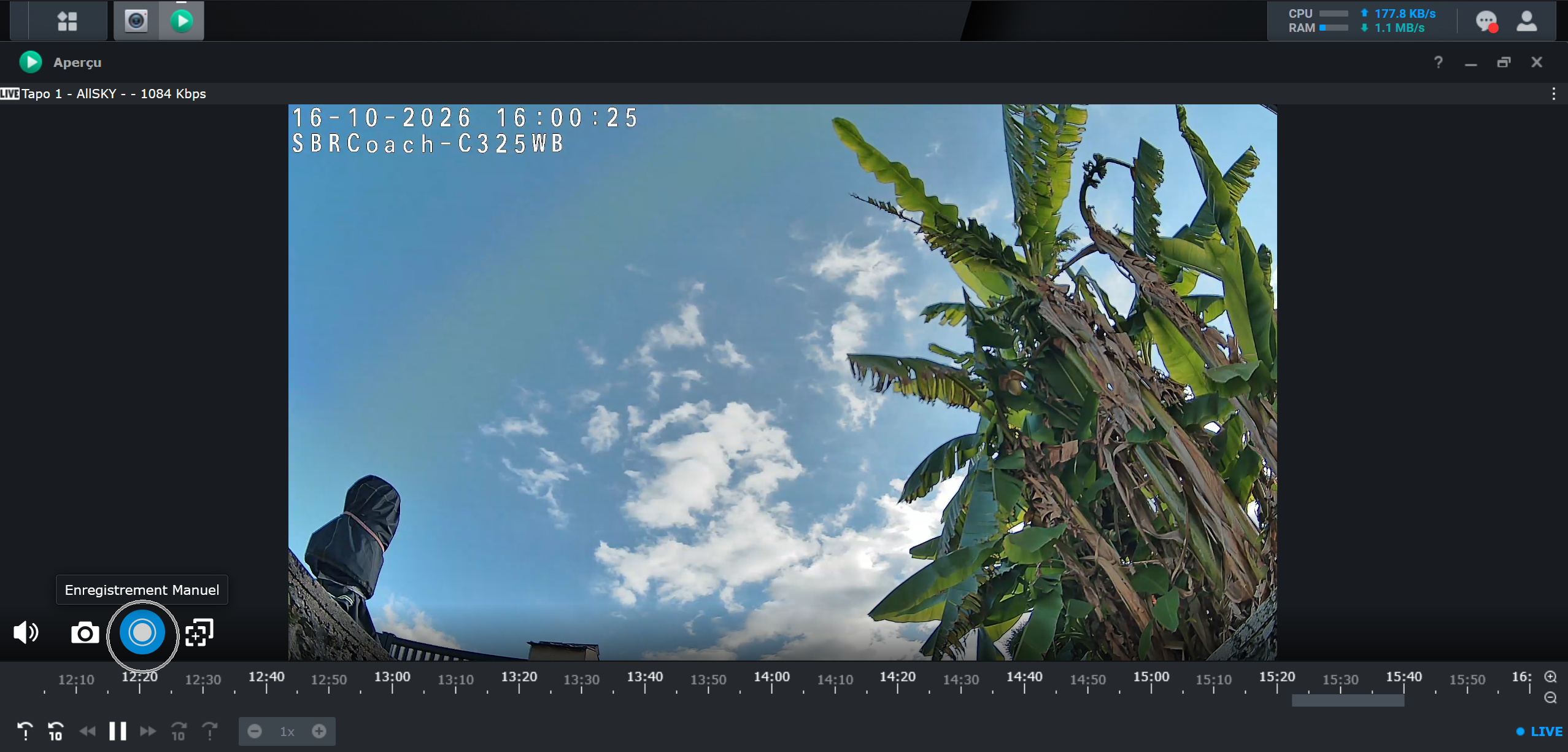

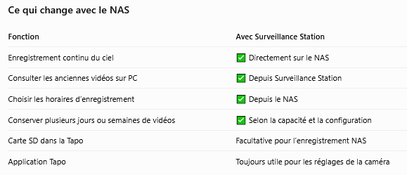

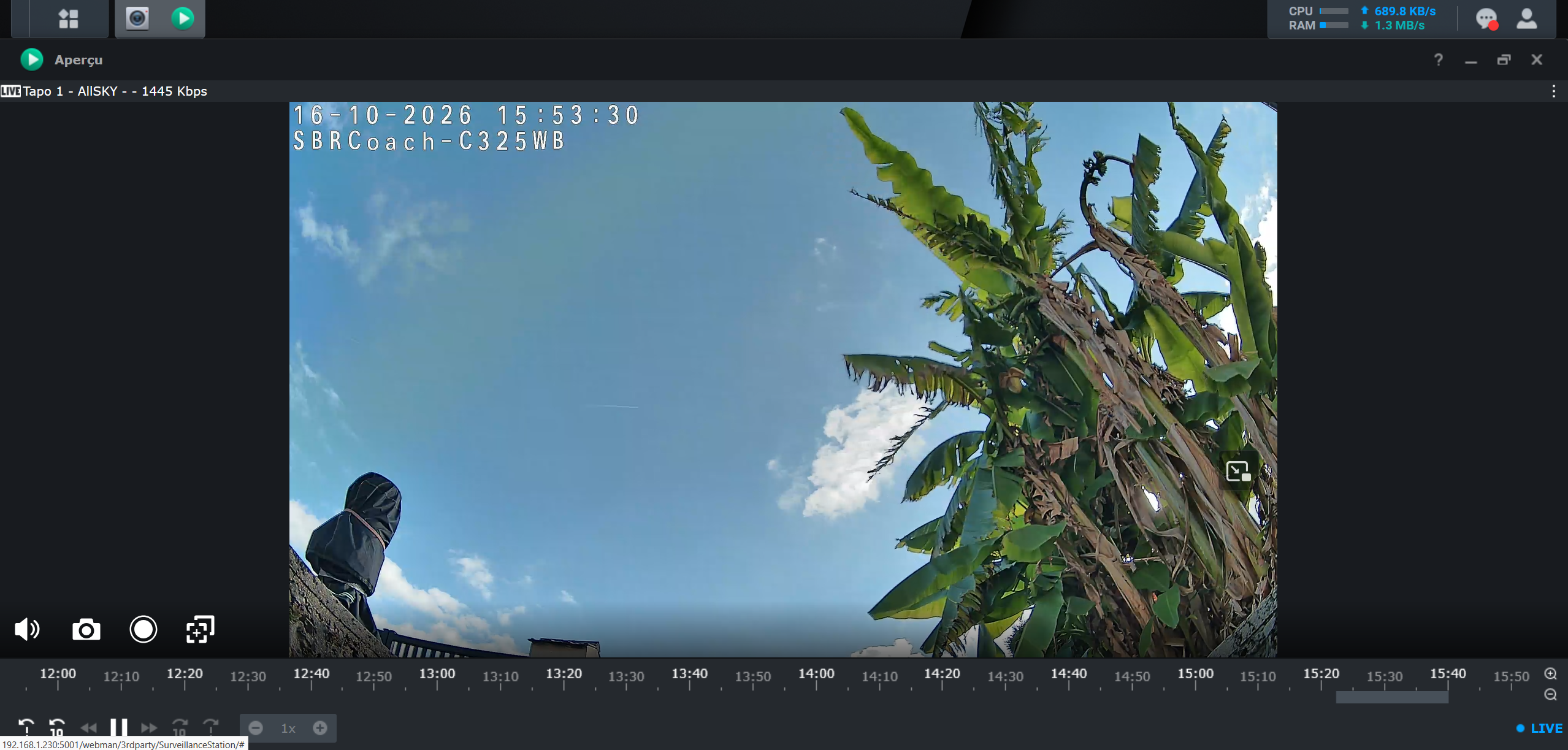

Bon ben trop cool ... Plus besoin de l'appli de TAPO ... Plus besoin de la CARTE SD et ses emmerdes pour récupérer ses vidéos ... du coup j'ai commandé une 2eme C325WB-V2
J'ai bossé un peu c'est après midi ...
Et tout peut se faire via mon NAS SYNOLOGY DS918+ et SURVEILLANCE STATION ...
à Partir de mon PC et le NAS, je programme les enregistrements, ou je déclenche manuellement comme bon me semble, regarde le flux en direct, fait des captures images / vidéo ... récupérer les enregistrements directement, diffuser le flux etc ... etc ...
Trop cool !
==> CLIQUEZ les images pour une meilleure résolution...
Trop cool !

Bon me suis emballé un peu rapidement
Les nouveaux lampadaires et la couverture nuageuse ben ça ne fait pas bon ménage du tout
il en résulte un phénomène de granddddddd écran lumineux perturbant le fonctionnement de la caméra en empêchant son passage en mode infrarouge.
Sans nuages les affaires reprennent.
