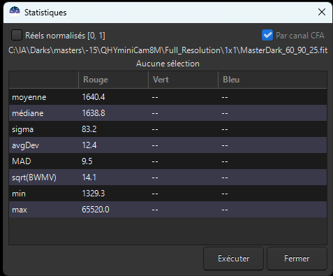

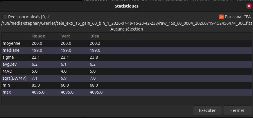

J'ouvre un dark dans Siril et j'ai ce tableau :

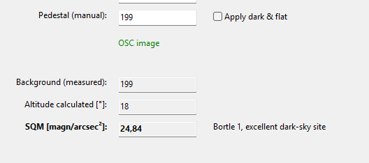

Si je rentre la valeur 200 dans le "Pedestal" de Astap, il me dit aimablement que c'est une valeur trop élevée ;)
Si je rentre 199
Messages : 16598
Actualités des télescopes...... intelligents
Message par clouzot » 23 oct. 2026, 11:20
L’image est-elle brute ou déjà pré traitée ?
Il râle car il voit que le niveau moyen de ton image est inférieur au pedestal, ce qui ne devrait pas arriver si l’image était brute de chez brute

C'est du brut de brut sauf lamentable erreur de ma part ; mais la t° du dark (30°C) ne correspond pas bien à la température de l'acquisition (37°C) . (Le Dwarf est cool par rapport à ça et accepte jusqu'à 8°C d'écart)
Je vais tenter de rapprocher ces deux températures lors d'une nouvelle sortie.

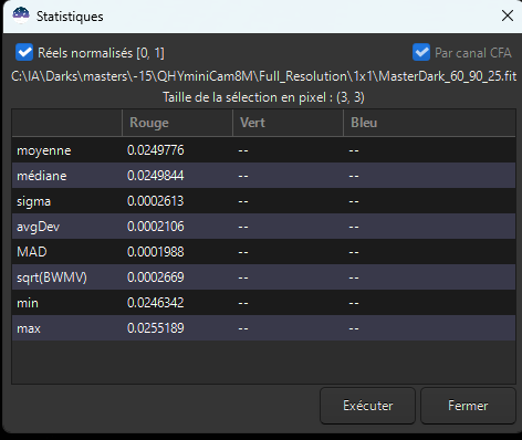

pour info, voila ce que ca donne chez moi en mettant un dark (master)
mon dark dans siril :
et si je coche réel normalisé, je vois un 25 mais apres 2 décimale dans mean
Peut etre pure spéculation ?

Oui effectivement @darki on ne sait pas trop d'où il sort sa valeur de pedestal...

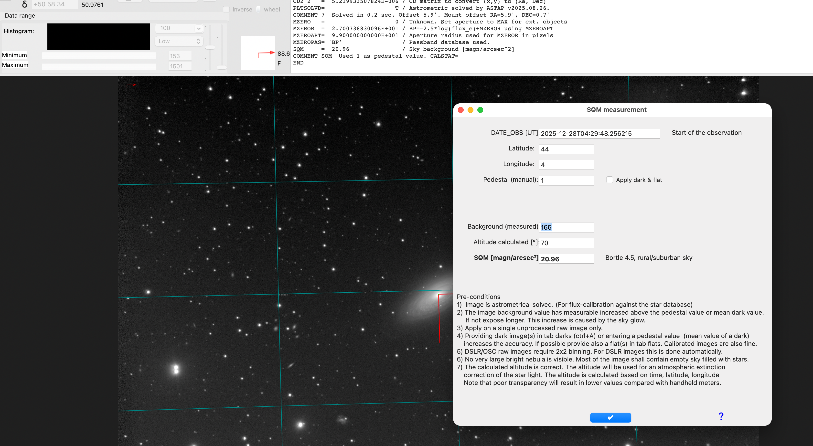

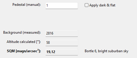

Autre option, prendre une image déjà empilée (ici issue de 4 heures d'empilement), et rentrer un pedestal de 1 (il ne veut pas 0, va savoir).
Voilà qui confirme mon Bortle 4-5 cévenol (hélas, hélas, triple hélas)

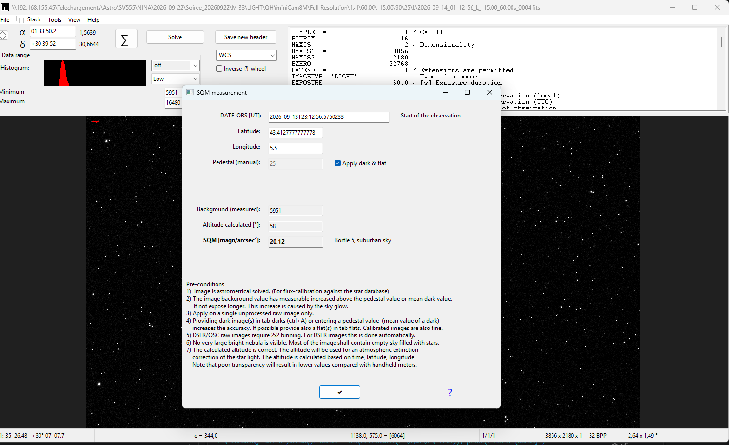

Bon j'ai pris une image déjà empilée, conversion en mono avec Gimp (car Astap me dit qu'il ne veut pas traiter une image couleurs).
Et là...c'est tristounet le résultat :shifty:
Bon c'est pas brillant mais ça colle avec la constatation que j'ai faite : à l'oeil nu, pour mes yeux, la magnitude limite pour une étoile c'est autour de 5
On est à la limite de Bortle 5 ; je vais considérer que mon jardin a un ciel Bortle 5-6 et pas 3-4... en attendant d'autres mesures ;)

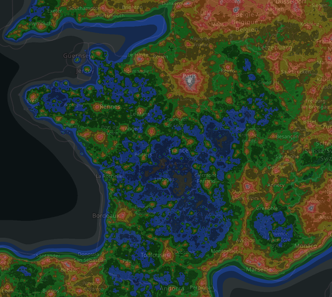

Si ça peut t'aider a faire une comparaison, l'observatoire de la SAT à Tauxigny, fief des NAT, c'est un ciel bortle 4 à 5 (selon les direction, 4 au sud et au zenith, 5 en direction de Tours et Loches). Pour donner un ordre d'idée, Bortle 3 c'est pouvoir attraper a l'oeil nu des etoiles de mag 6.6 a mag 7, autant ne pas te bercer d'illusion en plaine et dans ta région, ça n'existe pas...
Bortle 3 ça correspond au zones bleues foncées sur cette carte
Chez moi ça varie en fonction de l'heure (dans le 49 l'immense majorité des communes pratiquent l'extinction nocturne, et dans les très grandes villes l'extinction partielle) Bortle 4 après 22h30 en général (mais pas avant...), avec une magnitude limite visuelle de 6.3 / 6.4 dans la Petite Ourse par exemple (ce type de mesure demande un ciel stable car par ciel turbulent ça ne vaut rien, on arrive pas a voir d’étoiles si faibles si l'air danse la rumba)

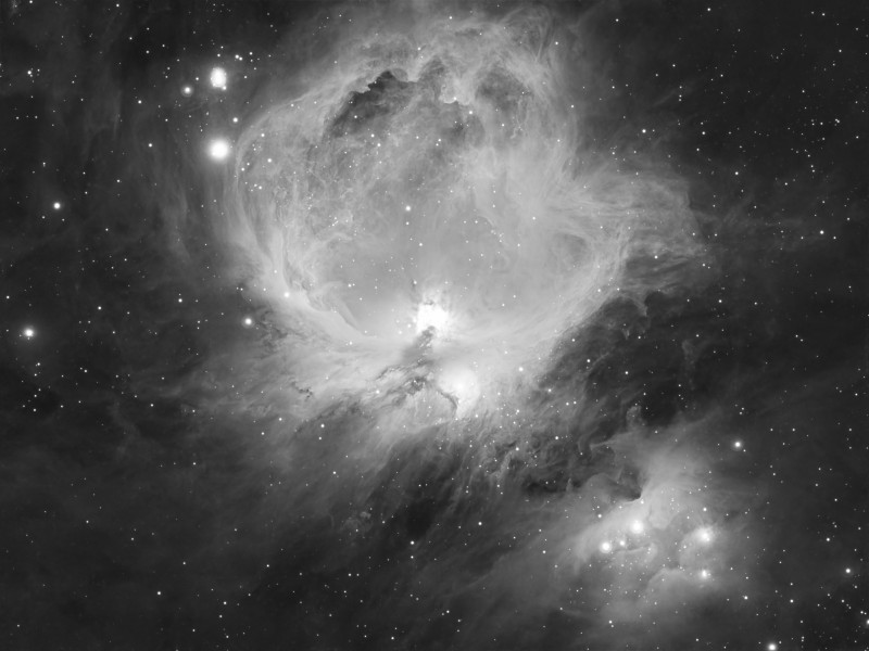

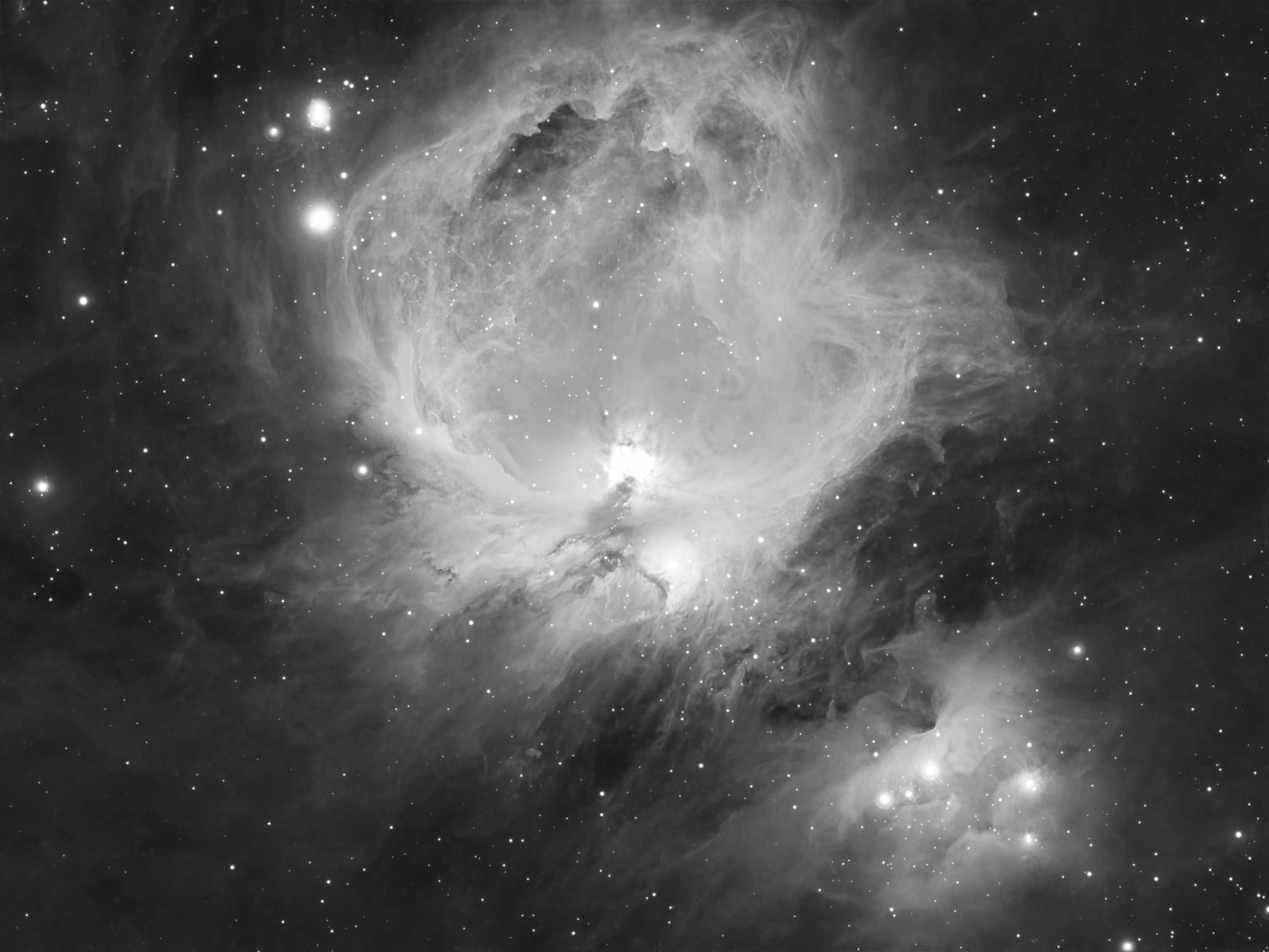

Extremement casse gueule, et je ne pense pas que ce soit une bonne idée dans l'absolu de poser aussi long sur un phare comme celui la, c'est pas une minicam avec un mode HDR qui marche, donc des poses de 300s en dualband, il ne faut pas avoir vu la vierge en 3D pour comprendre que ça ne va pas le faire du tout (je ne ferais certainement pas comme ça avec le mien :lol: )
Les étoiles sont pas simples a gérer, ça reste pour moi le défaut du Draco, et bien sur pour conserver un cœur plus ou moins lisible (seulement plus ou moins parce que ça crame direct, c'est juste une tentative de sauvetage pas vraiment réussie) c'est pas idéal du tout!
Un test à l'arrache sans faire de masques (ça ne vaut pas le coup de passer du temps sur des brutes avec des temps de poses incompatibles avec l'objet visé) juste plusieurs montées d'histo sauvegardées pour jouer sur des calques derrière. Il y a du signal c'est certain!
je vous fait grâce de la version en couleur, j'aime pas du tout le rendu de cette nébuleuse en dualband :mrgreen:

Message par steph37 » 25 oct. 2026, 08:46
A l'instinct, j'ai pas voulu me lancer dans le traitement de celle-ci, tu as été courageux @John Mc Burn !
C'est vrai que, étant très ami avec les poses courtes, les poses de 300 s, ça me fait beaucoup sur cette cible qui est bien lumineuse ;)
C'est pas parce qu'on a un pistolet laser à ruban réticulé tout neuf dans la boîte à outils qu'il faut s'en servir à tous les coups :mrgreen:
Et bien je trouve que tu as parfaitement réussi à les réduire.
