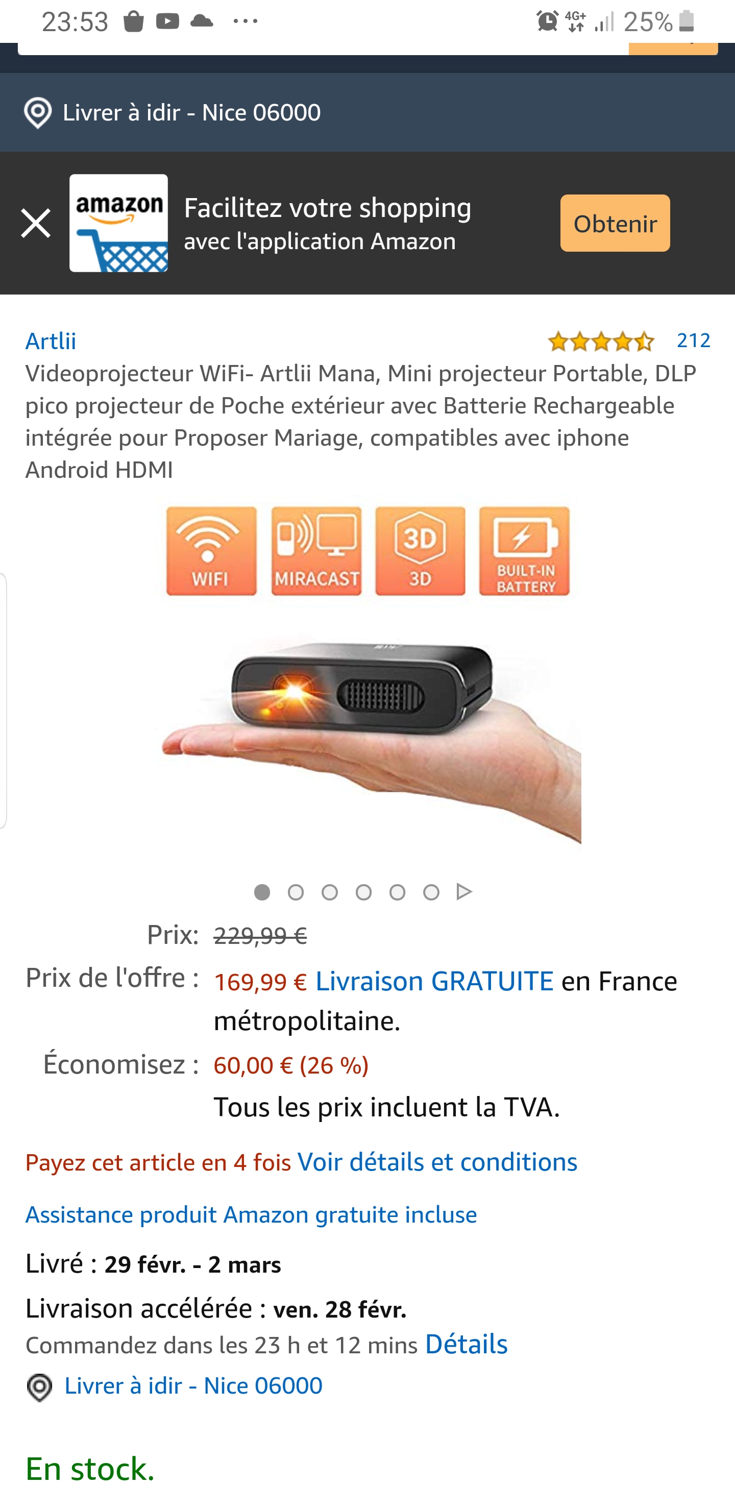

Pour revenir au sujet, si aussi la question d un budget, disons restreint, est posée et que le club doit investir à moindre coup, il existe des pico projecteur avec batterie interne qui tiennent deux à 3h, qui sont très portables ( moins de 400g) et qui se branchent très facilement via hdmi ou Vga ( à regarder dans les specs, mais ça existe). Après niveau qualité, c est sur, c est pas du 4k hdr, mais avec du recul ça a devrait aller.
Un exemple, en dessous, mais il y en a des moins chers et/ou probablement plus performant.
Je ne serai pas contre dans prendre un pour cet été avec une petite toile pour les soirées avec les copains.
Le VA pour le public...
Message par kawa » 27 févr. 2020, 00:14
Ca a l'air pas mal ton produit .
Je me méfie du wifi avec des interférences , de la mise au point ...
pour du public je préfère du bon câble , bon pour moi ici sur les hauteurs pas de problème pour le jus il est à dispo sur bornes . 8-)
AdventDante06
Messages : 1135
Localisation : Nice
Message par AdventDante06 » 27 févr. 2020, 00:27
Alors je ne m avance pas du tout sur ce produit, et c est probablement un mauvais exemple pris au hasard sur amazon. Mais ils en existent beaucoup et dans le lot il doit y en avoir des bons. pour certains le WiFi est accessoire et il est possible de le câbler via hdmi ou vga selon les produits.
Et tu as bien de la chance d avoir le jus sur lieu d observation. C est génial.
