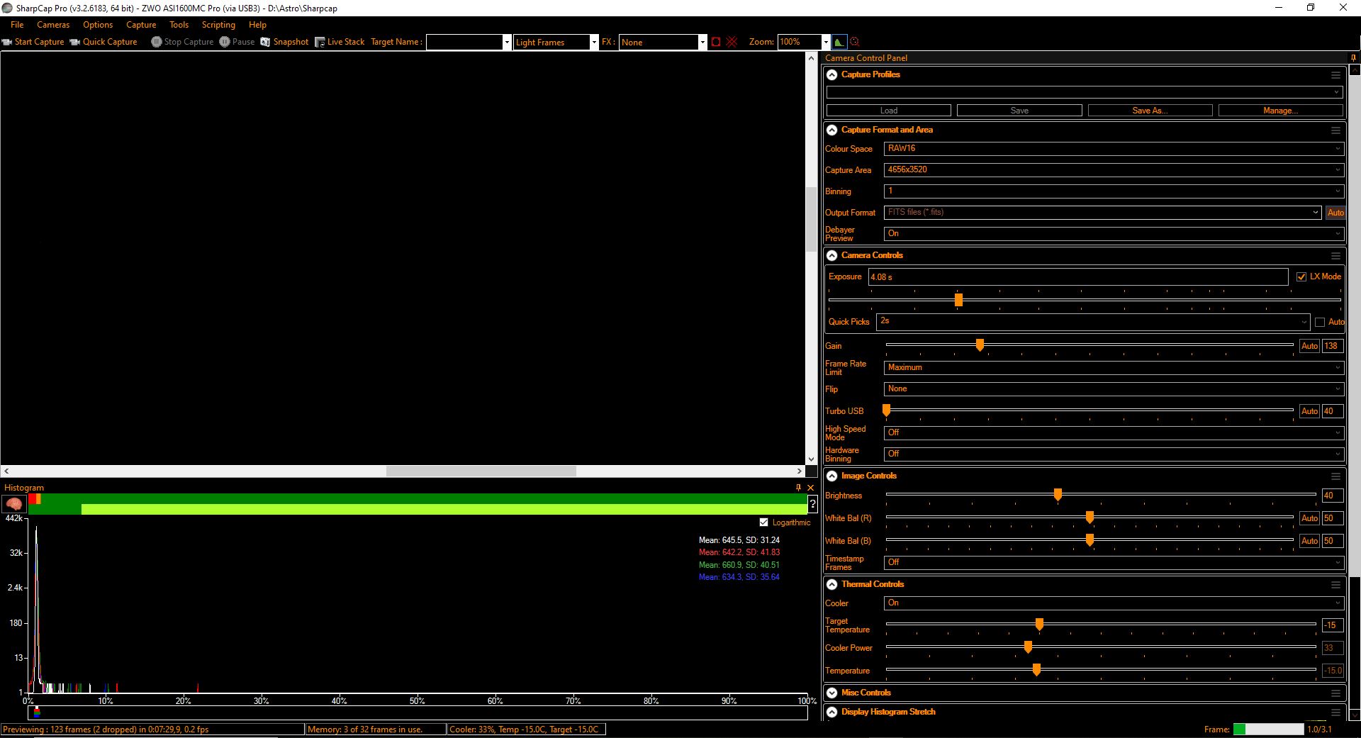

Normalement, cet histogramme va se présenter comme suit.
- si la case "Logarithmic' n'est pas cochée... ben cochez-la.
Vous remarquez plusieurs choses :
- il y a une courbe blanche dans l'histogramme, qui est basse à gauche, monte brutalement et fait un pic symétrique, puis redescend en allant vers la droite.
- si vous avez une caméra couleur, on a aussi des courbes rouge, verte et bleue. Auquel cas, on se concentre sur celle des trois courbes de couleur qui s’étend le plus à gauche de l’histogramme
- on ignore le reste des informations présentes

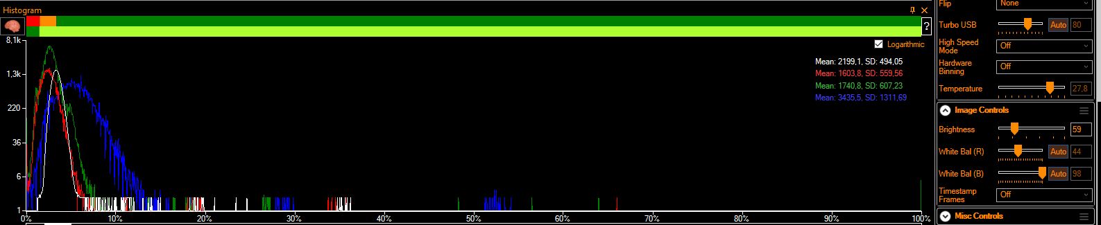

Bon, pour le moment sur la ZWO je n'ai trouvé qu'un réglage de brightness
Au départ j'ai çà
en augmentant progressivement "brightness" j'arrive à çà
C'est bon ?
Il faudrait donc garder cette valeur de brightness pour les stacks , et pour les darks ?
Messages : 16622
[Tuto] Trouver l'offset/brightness de sa caméra en quelques clics
Message par clouzot » 27 févr. 2020, 17:11
J’ai l’impression que tu tronques encore un peu la courbe à gauche. Essaie de monter encore un peu la brightness.
Ensuite, effectivement, c’est la valeur que tu devras utiliser pour tes darks et tes poses (désolé, il faut refaire ses darks...)

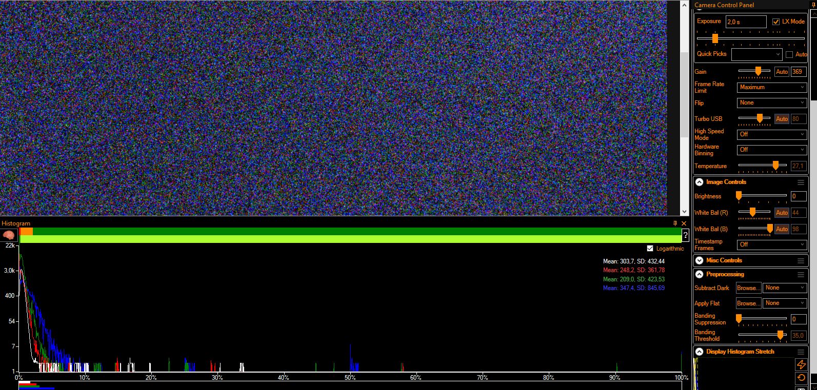

alors voilà mon résultat, mais courbe très très pointue et brightness 40 pour un gain de 138, je ne sais pas trop si c'est bien correct...
Ça serait ma caméra, je dirais que c’est bon !

La courbe est pointue car le bruit est bien contenu sur ta caméra (peu de dispersion). Je précisais « pour moi » car je ne suis pas du genre à aller chercher le pouillième de bit, mais tu peux aussi regarder les stats de tes darks dans PI et régler encore plus finement, en mode AP

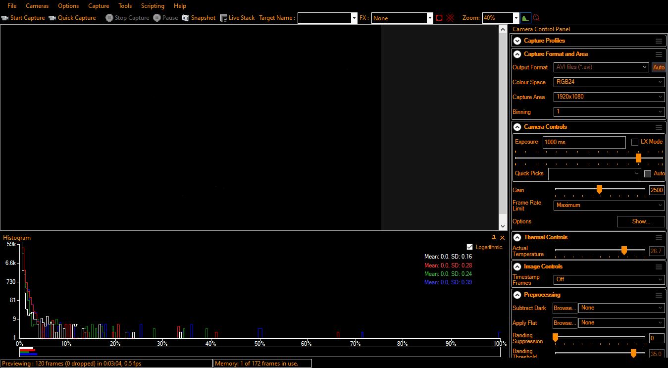

Petit soucis, (ZWO 294MC PRO) : je n'arrive pas à coller à gauche même avec un brightness à 0.
Message par pejive » 04 mars 2020, 18:37
Cliquer sur Logarithmic et faire un autostretch dans le minihistogramme ...peut-être
Message par Falconpage » 04 mars 2020, 18:47
@pejive , le Logarithmic je l'ai décoché juste avant la capture, rien ne bouge en touchant au mini histogramme.
