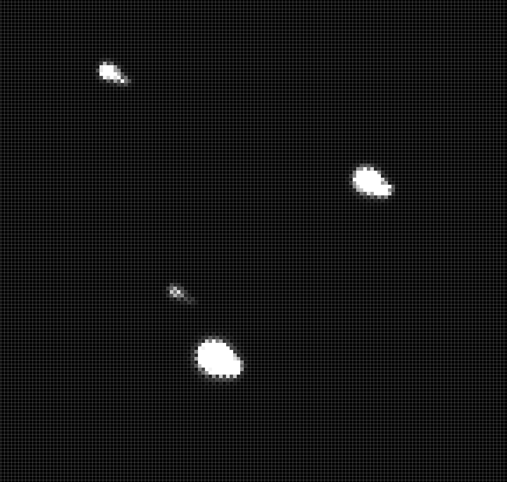

Au faite @bemo47 j'ai fait le test que l'on avait évoqué ensemble j'avais donc fait jadis un test de suivi par frame unitaire de 16, 32 et 64 sec en live stack pour vérifier mes étoiles en "patates" :ninja:
C'était avant mon resserrage de jeu en DEC.
une frame de 16sec:
une frame de 32 sec:
une frame de 64sec:
Messages : 5045
Message par bemo47 » 01 mars 2020, 19:28

Message par Steph » 01 mars 2020, 20:03
mickyman23 a écrit : ↑
01 mars 2020, 19:46
Qu'en pense le maitre?
@Steph :whistle:
j'en dis qu'a 30s d'expo les étoiles sont rondes nickel, et qu'a 60s c'est la foire à la saucisse
Elles s’allongent en forme de virgule, comme si en plus d'un problème de suivi, la rotation de champ était visible tout à coup, il faudrait voir si ça le fait sur toutes les frames, ou de manière ponctuelle mais régulière, ou totalement aléatoire.

D'après tes calcul savants à partir de combien de temps (temps de pose unitaire) ça part en patates sans autoguidage?
Difficile de répondre puisque dépendant de la qualité de la monture, une bonne Paramount ou une Crux (que je voulais fourguer à @clouzot :mrgreen: ) n'ont pas besoin d'être autoguidée.
Une eq6 pas surchargée devrait tenir les 60s sans problème, si l'ont regarde ce que les astram sortent avec ce matériel.
Tu peux avoir du filé, qui peut être compensé par l'autoguidage, comme sur ma capture ci dessous (temps d'expo 60s sans guidage), mais tu as en plus cet effet de virgule ,qui lui ne peut être compensé, faut trouver d'ou ça vient (flexion, de la merdouille figé dans la graisse des VSF, etc..)
