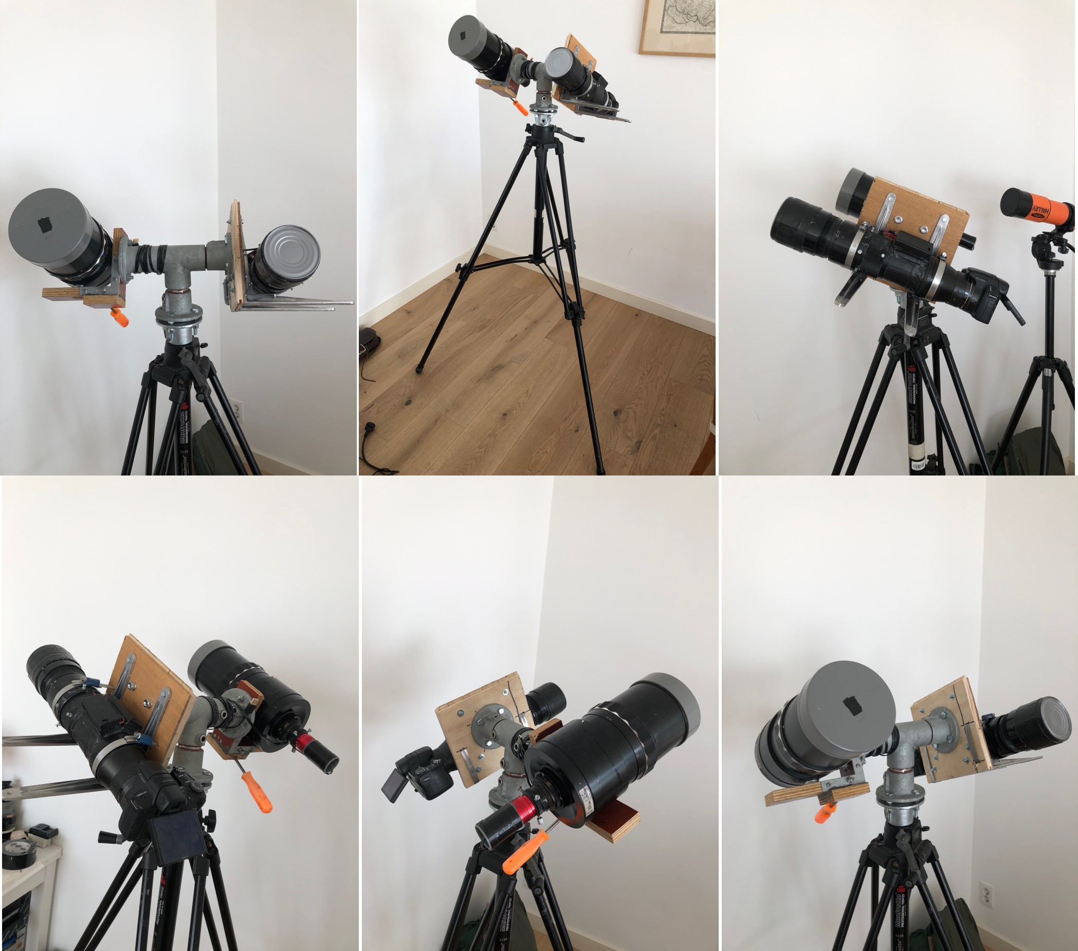

Cela fait un petit moment que cela me trotte dans la tête.... me faire une "skytee du pauvre" pour pouvoir utiliser de concert au moins deux instruments vraiment différents mais pouvant être complémentaires...
Et bien, voilà, quelques éléments d'échaffaudages, un bout de mon ancien parquet, un brin de quincaillerie et c'est fait!
J'ai déposé un de mes montages de côté, en attendant de le remonter sur une monture plus adéquate, ce qui a libéré un trépied (manfrotto 028B) pour ce petit projet.
- d'un côté, mon LOMO 160/2 avec la petite caméra 290 MM "mini".
- de l'autre, un LITTON 50/0.75 avec mon second P8079HP couplé au vieux bridge SONY DSC HX1.
Ainsi, le second instrument me servira de "super chercheur" très confortable (visée "tête haute" et redressée), ce qui me manquait avec l'usage du système LOMO/290.....
Mais aussi il me permet comme d'habitude de faire de la vidéo intensifiée ou prise de vue photo courte/moyenne pose, histoire de gratter un peu plus de signal, quand le ciel le permet...
Sur un même objet, j'ai donc la possibilité de visionner ledit objet en grand champ, et en "gros plan" (tout est relatif, vu les focales utilisées... ), cela en mode photo ou vidéo/pseudo vidéo (stacking d'un côté, enregistrement/visionnage temps réel de l'autre...)
L'alignement des 2 instruments est assez facile, j'ai tous les 2 degrés de liberté relatifs minimum nécessaires.
C'est stable, costaud comme un camion, les mouvements sont plus doux qu'avec l'usage de ma poignée pistolet habituelle avec le LOMO seul...
Accessorisable à souhait (y'a de la place de dispo un peu partout sur le montage), tant que ce n'est pas trop lourd pour le trépied (prévu pour du 12 kg... là je dois être à environ 7 kg tout compris....)
Utilisable en VA astro ou VN terrestre....
Première lumière pour cette nouvelle config, ce soir j'espère...

Ah superbe assemblage, mais un système l'un sur l'autre ne serait pas plus simple ? Quoique ça serait peut-être moins "équilibrable"...

Oui, en "superposé" plutôt qu'en "juxtaposé" :lol: , ça aurait été une solution, (c'est ce que j'ai avec cet autre montage, celui que j'ai déposé)
Mais la solution "superposée", pfiou en effet, plutôt lourd, avec un centre de gravité élevé et un équilibrage assez délicat... et le côté modulaire est moin évident aussi, je trouve...
C'est pour ça que j'ai fais cette "dépoose", c'est pour lui trouver, à cet autre montage, un dispositif de monture plus maousse et confortable à utiliser...

Super solution pour bien équilibrer 2 config... je suis en train de reflechir pour faire ça avec le starblast et le lomo 120 :D

Oui Ubuntu, c'est tou con en fait....
Après (mais je pense que tu y as pensé déjà :D), on peut mettre une grosse queue d'aronde transversale sur un côté ou les 2 côtés, pour faire glisser latéralement relativement les montages pour faire l'équilibrage....
y'a plein de possibilités, juste limitées par la capacité du trépied (pas du manchonnage, parce que là, j'y suspend un sanglier à Clouzot d'un côté et le Panzer de maître steph de l'autre... ca bronchera pas! :D)

Il va te manquer une poignée de guidage à moins que ce soit le sort réservé au tournevis orange?
Et un smartphone avec l'application SkyEye pour simplifier le pointage.

Exact Turbojf, le tournevis orange est enfonce et scelle a l époxy dans la platine et sert a "guider"...
De la main gauche, je peux accompagner l ensemble, en tenant le haut de ma platine en parquet.
En serrant tout juste comme il faut les écrous avec une grosse clef Alen, j arrive a obtenir un mouvement doux et un equilibre indiferent sur pas mal de positions...
Pour le pointage, oui, il faudra bien que je m y mette un jour.... en attendant, ce bon Triatlas A et B font bien le boulot, en combinaison du P079HP utilise en chercheur...
