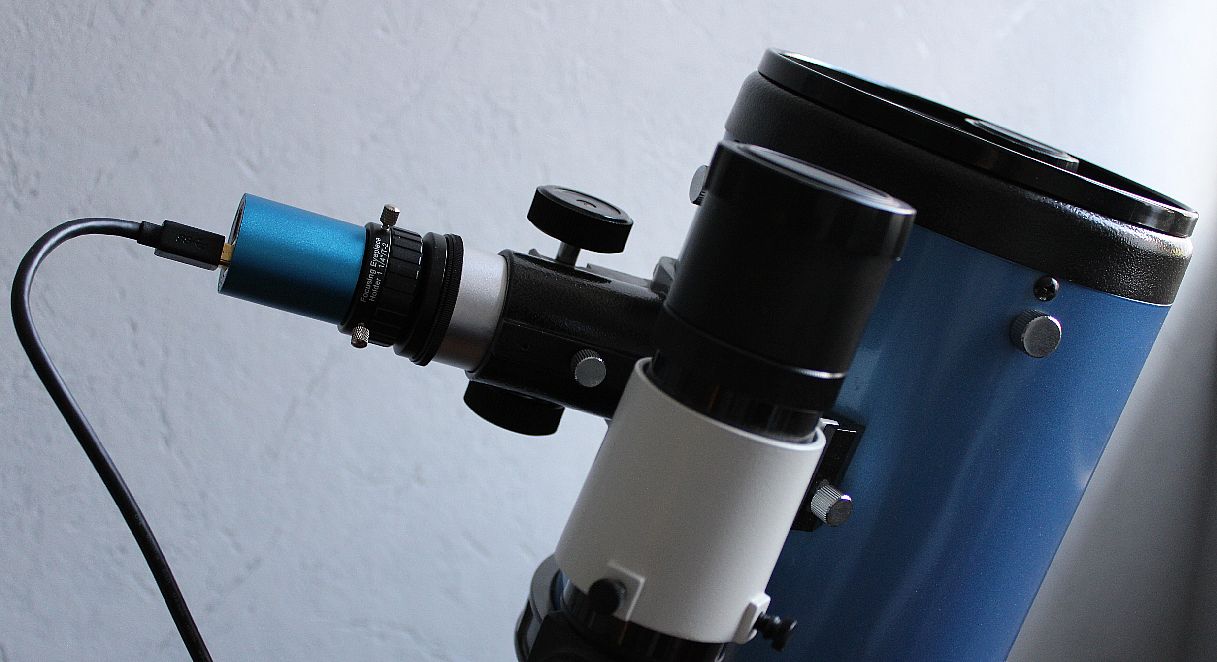

Le backfocus c'est la distance entre la sortie du PO et le plan focal
Il faudra que le capteur de la caméra se trouve à la position trouvée avec le calque. Donc çà dépend du "nez" de la camera.
Une camera en 1.25" nécessitera probablement de reculer le PO avec la valeur que tu indiques.
Par exemple voilà ce que j'avais sur un 150/750 et une camera bâton: j'ai dû intercaler une bague pour éviter d'avoir à trop sortir le PO
