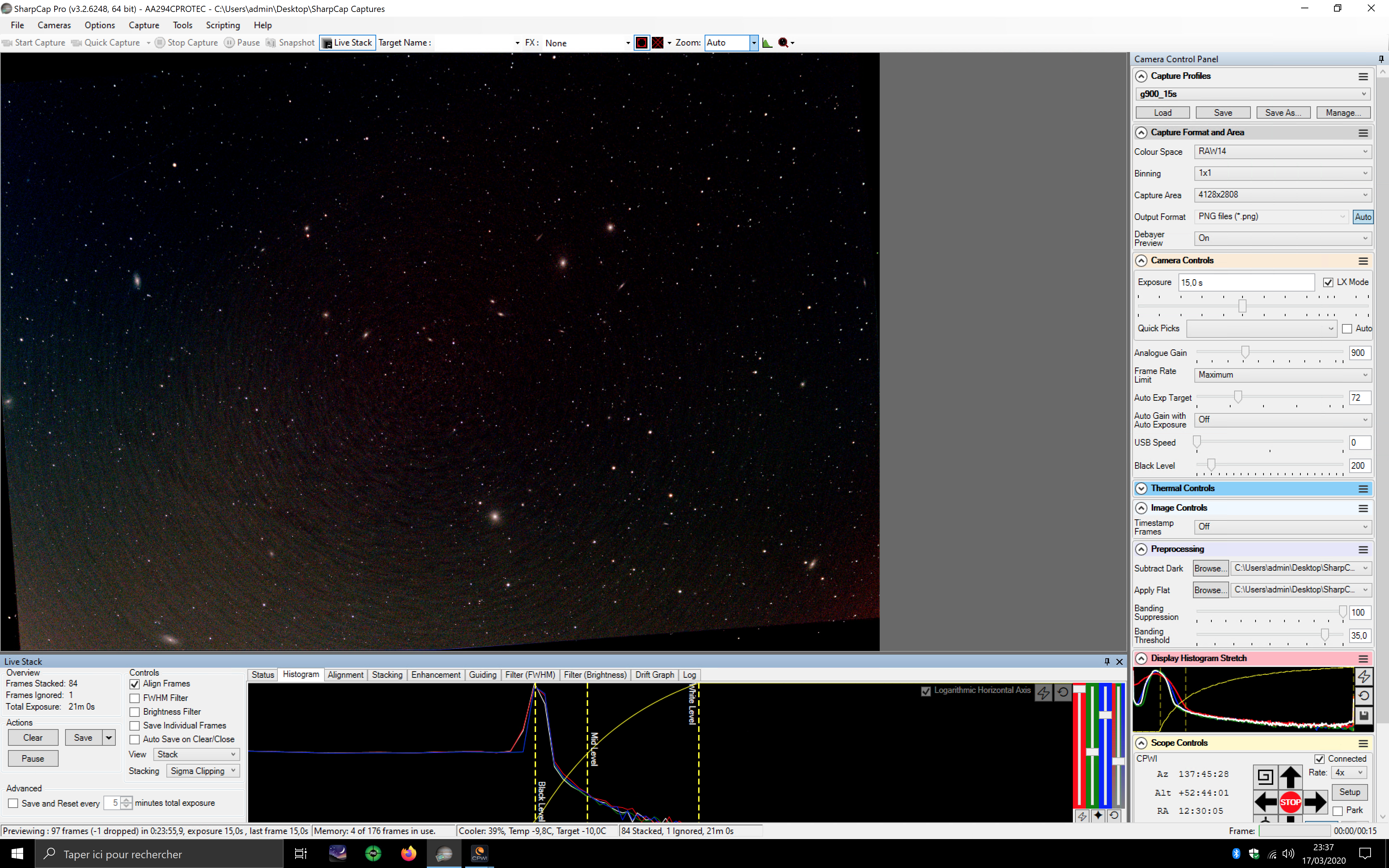

Bon, malgré le pare-lumière de 15cm de long, je m'en sors pas de mes gradients de lampadaire. C'est peine perdue je crois...
La triplette, à l'EvoGuide50, EvoFF, 294c gain HCG (900), 28 minutes en poses de 4s (conseillé par le Brain), pas de filtre, pas de Barlow, zoom à 75% dans Sharpcap
La gueule du gradient quand je dézoome complètement
Pour une fois mes flats sont bons. J'ai le même gradient (et en plus du vignetage) quand je les enlève. J'ai suivi le conseil d'@elpajare et j'ai relevé le niveau du signal dans l'histogramme, puis fait mes flats avec le même niveau (20-30%)
La seule solution à laquelle je penserais : un parasol. Mais va trouver un parasol en plein confinement :mrgreen:

Message par clouzot » 17 mars 2020, 23:31
Ubuntu a écrit :
17 mars 2020, 23:07
17 mars 2020, 22:50
Et avec un parapluie ça marche :D
Il pleut jamais ici, qu'est-ce que tu veux que j'aie un parapluie, hein :closedeyes:
Ah si, j'en ai un : celui de ma fille. Je sais pas, j'ai comme un doute sur l'efficacité de la chose :think:

Ton triplet est super dommage de put... de reflets - :evil:
La forme circulaire bien centrée laisse supposer qu'ils se forment sur l'intérieur des parois du tube .
Pour les lampadaires , oui il sont en train ici de tout remplacer par des leds et du coup n'éteignent plus et ne baisse même pas l'intensité .
L'avenue a l'ouest est toute led du coup je ne vois plus que Vénus à l'oeil.
La rue plein sud de mon champ de tir et l'avenue attenante tout en sodium , et pour relier le tout, le grand carrefour a 30/ 40m est un panache des 2 . :D . le pare buée de 800 a une certaine efficacité a partir de 45°. 8-)
Il faut te dire que c'est du VA en ville , faut pas trop chercher la perf photo , mais ça serais super si tu arrives a contrer ces reflets.

Message par clouzot » 21 mars 2020, 12:06
Je n'avais pas pensé aux reflets DANS le tube, et effectivement ça semble logique. Mais là...je vois pas trop ce que je peux faire avec la 50mm ? Doubler avec du papier noir ?
Depuis mon balcon
Message par Guimby » 21 mars 2020, 12:34
Je viens de voir tous tes essais, il me semble qu'au vu de tes conditions tu obtiens de très bon résultats tout de même!
Pour l'intérieur du tube, regarde si tu peux appliquer une feutrine peu épaisse, ça limitera les reflets (je ne sais pas si ça se fait sur les lunettes, et encore moins de cette taille..., mais sais t'on jamais!)
Pour tes lampadaires, je ne sais pas comment tu es positionné face à eux, mais est ce que tu as pensé à attacher une feuille A4 en carton sur un coté de ta lulu? Tu aurais peu être un peu plus de surface bloquant ainsi (sur la longueur j'entends)
Autrement tu peux tenter de réduire la hauteur de ton trépied et de tendre un tissu opaque entre le lampadaire et ta lulu. Tu perdra peut être un peu de ciel observable, mais tu récupérera un peu de champ utile...

Message par kawa » 21 mars 2020, 13:11
Oui jouer sur la longueur , ne pas oublier que le pare reflet doit être traité aussi .
L'avantage du tapis noir qui a des petites stries est super cela ma changé un peu la vie à l habitation . 8-)
