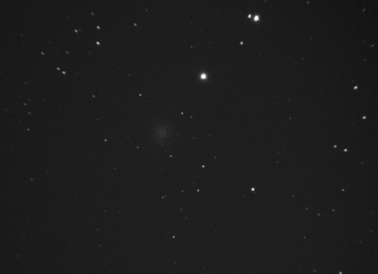

NGC 2419 en 16*24s, lunette 80ED RDF 0.6x 183C

Malgré l'arrivée imminente d'un épisode pluvieux, j'ai quand même installé le matériel.
Vers 20:30, j'ai pu commencer à m'habituer à ma nouvelle configuration.
Après un alignement sur Sirius puis sur Castor, j'entrepris de viser directement NGC 2419 car nous sommes déjà arrivés en février. :mrgreen:
Erreur, si ce matin j'ai réussi à figer le strabisme constaté entre l'axe du MAK et l'axe de la 80ED, j'avais oublié qu'à chaque démontage remontage, j'allais perdre l'alignement en déclinaison.
Donc, retour sur Castor pour annuler la petite différence de déclinaison. Facile, ça se règle avec des vis de poussée comme pour l’azimut d'une monture EQ.
Ceci une fois réalisé, j'ai relancé une procédure d'alignement avant de constater avec satisfaction, la présence du Vagabond Intergalactique, au bout des deux lorgnettes.
Au Canon 1200d 50mm f/1.8, pose unique de 10s, 800 ISO
A la 80ED f/3.75, hypercam 183C @ -15°C, en 15x16s soit 4 min, gain =12500/5000, nuages, Lune
Au MAK 180 f/7.5, hypercam 294C @ -15°C, en 18x16s soit 5 min, gain =1600/72000, -15°C, nuages, Lune
Terminé pour ce soir, désolé. :oops:
