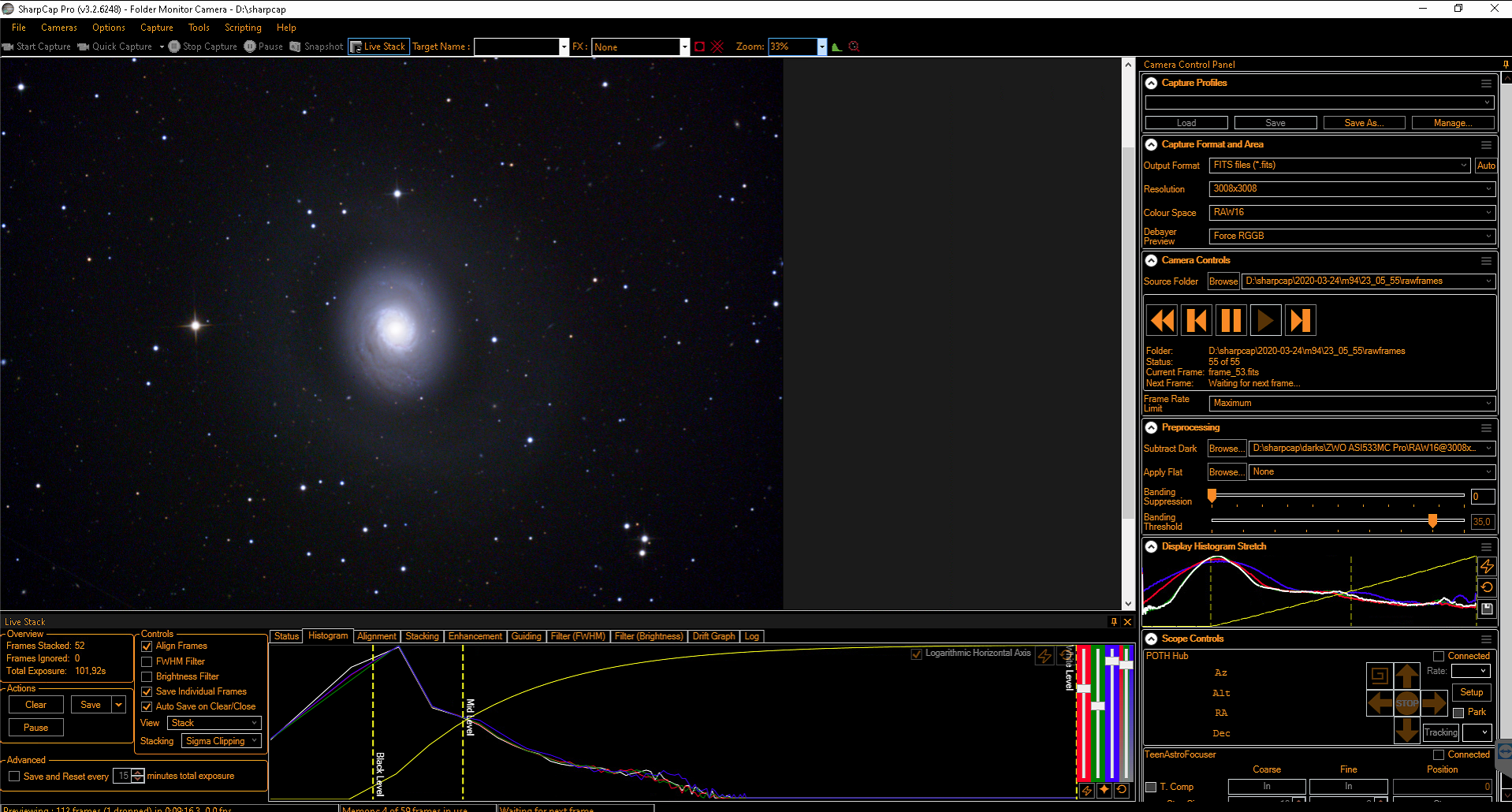

Pour ceux que ça intéresse, notamment pour le VA, voici 5mn (5x60s) sur la M51 (j'étais au gain unitaire sur cette M51, soit 100) :

Quand je disais dans mon message précédent que je tâtonne avec Sharpcap... (notamment avec la BDB ), c'est quand je vois qu'en stackant la même chose mais sans appliquer de dark j'obtiens ceci
Quand je vois la différence de tronche de l'histo j'avoue que j'ai un peu de mal à comprendre... les dark sont bien évidement fait avec les mêmes réglages sur la caméra (durée, temp, gain, offset et bdb)

Superbe!!! en tout cas ça envoie et tu as l'air de bien maîtrisersebastien85 a écrit : ↑25 mars 2020, 19:24Pour ceux que ça intéresse, notamment pour le VA, voici 5mn (5x60s) sur la M51 (j'étais au gain unitaire sur cette M51, soit 100) :
- Messages : 16620
ASI533MC
J’ai exactement le même comportement des couleurs avec puis sans darks sur la 294c.
Mais pas du tout avec la 183MC.
Je commence à soupçonner un truc sur les darks dans SC (Robin s’est-il emmêlé les pinceaux sur les matrices de Bayer par exemple...?)

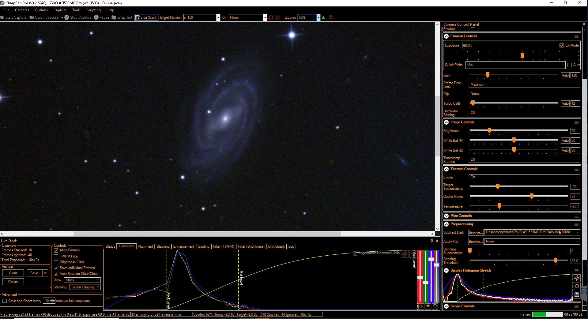

ASI533MC
Oui j'avoue que j'ai du mal à comprendre et qu'effectivement il doit y avoir un loup quelque part...
Du "vrai" live cette fois-ci

ASI533MC
Sans dark sous Sharpcap (avec cette ASI533, car je n'ai pas le problème avec l'Altair 294) mes images ont le filtre "hulk" comme dans mon post un peu plus haut
, il m'est impossible de faire partir cette dominant verte.
- Messages : 16620
ASI533MC
Alors sur cette capture "Hulk" justement :sebastien85 a écrit : ↑25 mars 2020, 22:07Sans dark sous Sharpcap (avec cette ASI533, car je n'ai pas le problème avec l'Altair 294) mes images ont le filtre "hulk" comme dans mon post un peu plus haut, il m'est impossible de faire partir cette dominant verte.
- tu as la saturation à fond, c'est digne d'un Clouzot sous amphétamines
- tu as forcé la débayérisation à RGGB. En Auto, c'est pareil ?

ASI533MC
Pour la saturation j'ai volontairement poussé les curseurs pour mettre en évidence le soucis
J'ai essayé auto ou forcé, j'ai le même résultat. La 533 est bien en matrice type RGGB.
Ce qui me pousse à penser que le problème (ou un réglage à la con que j'ai loupé ?) vient bien de SC, c'est que si je prends mes fits et que je les mouline sous Siril ou Pix sans dark et que j'effectue une calibration des couleurs ça ressort nickel...
Et je n'ai pas le problème de dominante verte (en tout cas j'arrive à équilibrer les couleurs) avec l'Altair 294C quand je stacke sans dark.
- Messages : 16620
ASI533MC
J'ai exactement le même souci de vert...mais avec la Altair 294c. Elle est en GBRG, mais histoire de "simplifier le tout", SC sauve les FITS avec une mention GBRG mais avec un offset de 1 (donc une ligne de décalage dans la matrice !). On s'y perd.
Vous en voulez encore ? Chez ZWO, la matrice de la 294 est... RGGB. En ces temps de Covid-19, on n'a pas besoin de ça pour avoir mal à la tête.
Bref, tout ça me fait dire que SC s'emmêle un peu les pinceaux, preuve en est que les darks en FITS et les darks en PNG semblent ne pas se comporter pareil. C'est d'ailleurs à essayer rapidos si tu peux.
