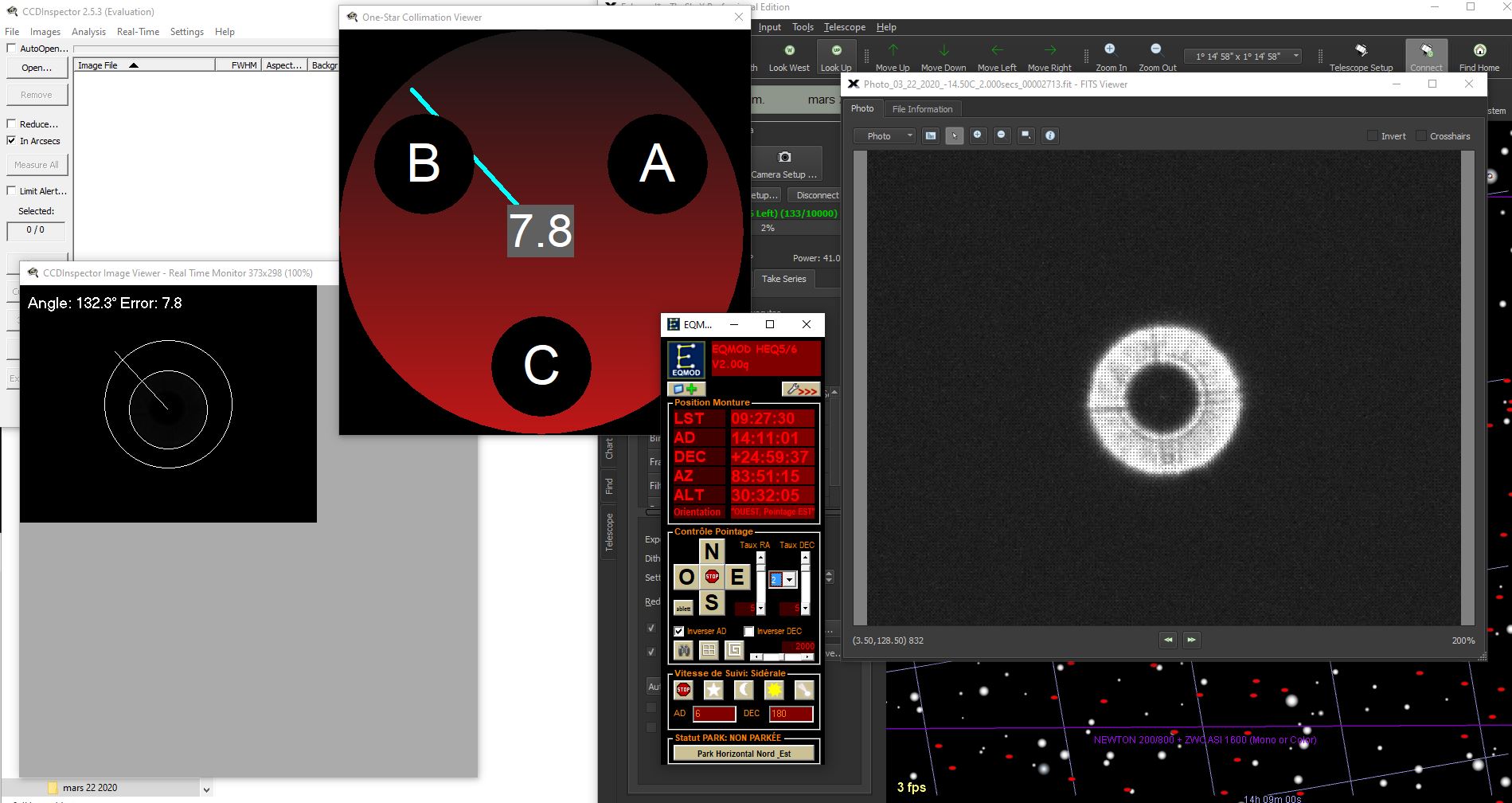

alors ce soir j'ai pu refaire une tentative de test de CCDInspector sur la fonction collimation sur étoile défocalisée, on peut aussi faire cela sur un champ d'étoiles sans défocaliser.
rappel, outil payant 189 dollars mais avec 30 jours test gratuit, donc je teste. et beaucoup d'autres fonctions d'analyse des images que je n'ai pas abordé du tout.
ce soir j'ai pu défocaliser une étoile magnitude environ 3 si je me souviens bien.
une fois croppée et la série de prises engagée, poses de 2 sec, avec sauvegarde des images dans un répertoire, mais en pause, j'ai lancé CCDInspector, lancé le setting en caméra générique, là il m'a demandé le répertoire, je lui ai donné, vide de toute image.
j'ai ensuite lancé la fonction realtime collimation sur étoile défocalisée qui demande si on veut supprimer les images après traitement, réponse oui, le répertoire restera vide, et ça affiche l'image avec les 3 vis de réglage de collimation.
puis j'ai lancé la fonction real time image viewer qui affiche une cible ronde.
j'ai relancé la prise de la série d'images en non stop.
à chaque image, une valeur chiffrée apparaît dans la cible avec les 3 vis et un axe, dans l'autre on voit la position de l'image dans la cible avec le même axe qui représente le sens dans lequel on doit faire bouger l'étoile dans le champ avec une des vis de réglage.
on cherche donc quelle est la vis qui donne la bonne direction, et on déplace l'étoile en bord de champ.
elle a donc bougé dans la cible.
on la remet au centre avec le contrôle de la monture et on a de nouvelles valeurs et un nouveau sens de déplacement.
a noter que ça danse beaucoup, l'axe se ballade beaucoup mais semble donner une direction générale, de même pour les valeurs qui varient énormément à chaque image.... à faire avec un bon ciel je pense...
et ainsi de suite jusqu'à obtenir des valeurs de 5 max je crois, et surtout une direction qui change et tourne à chaque image, là on est au max de réglage.
je vous joins 3 copies d'écran qui montrent un peu les différents affichages.
et j'ai interrompu à cause des nuages qui sont arrivés.
je crois que ma collim était déjà plutôt très bien, et je ne peux pas affirmer que je l'ai beaucoup améliorée, mais au moins j'ai pu comprendre le process qui semble fonctionner très bien.
à refaire éventuellement sur un champ d'étoile....

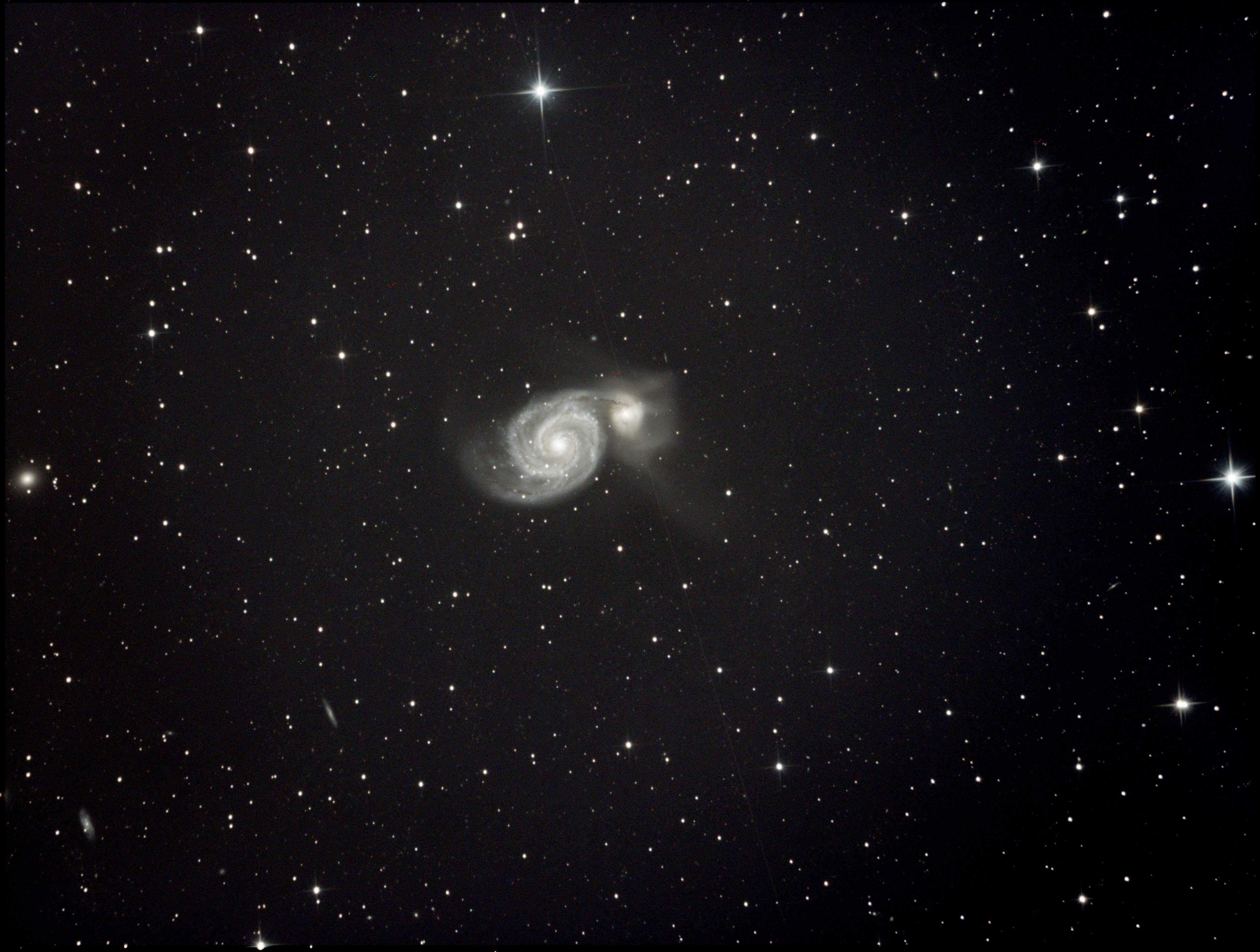

alors voilà le résultat de mes élucubrations sur m51 20 poses de 180 sec
image obtenue en live stacking SC
image obtenue avec Siril (pré + post) (ps : je suis pas bon dans les traitements en général, encore moins avec siril nouveau pour moi)
là je crois que j'ai pas été bon du tout, car tous les détails de m51 ont disparu....
image obtenue avec Siril prétraitement, puis Pix (SCNR, ABE, Background neutralization(sans effets), photometric color calibration, Histo transfo, HDR multiscale transform, curves transfo, colorsaturation)
j'ai forcé sur le colorsaturation :mrgreen:
moralité, quand même, SC se débrouille pas mal du tout je trouve !!!! enfin pour moi du moins...

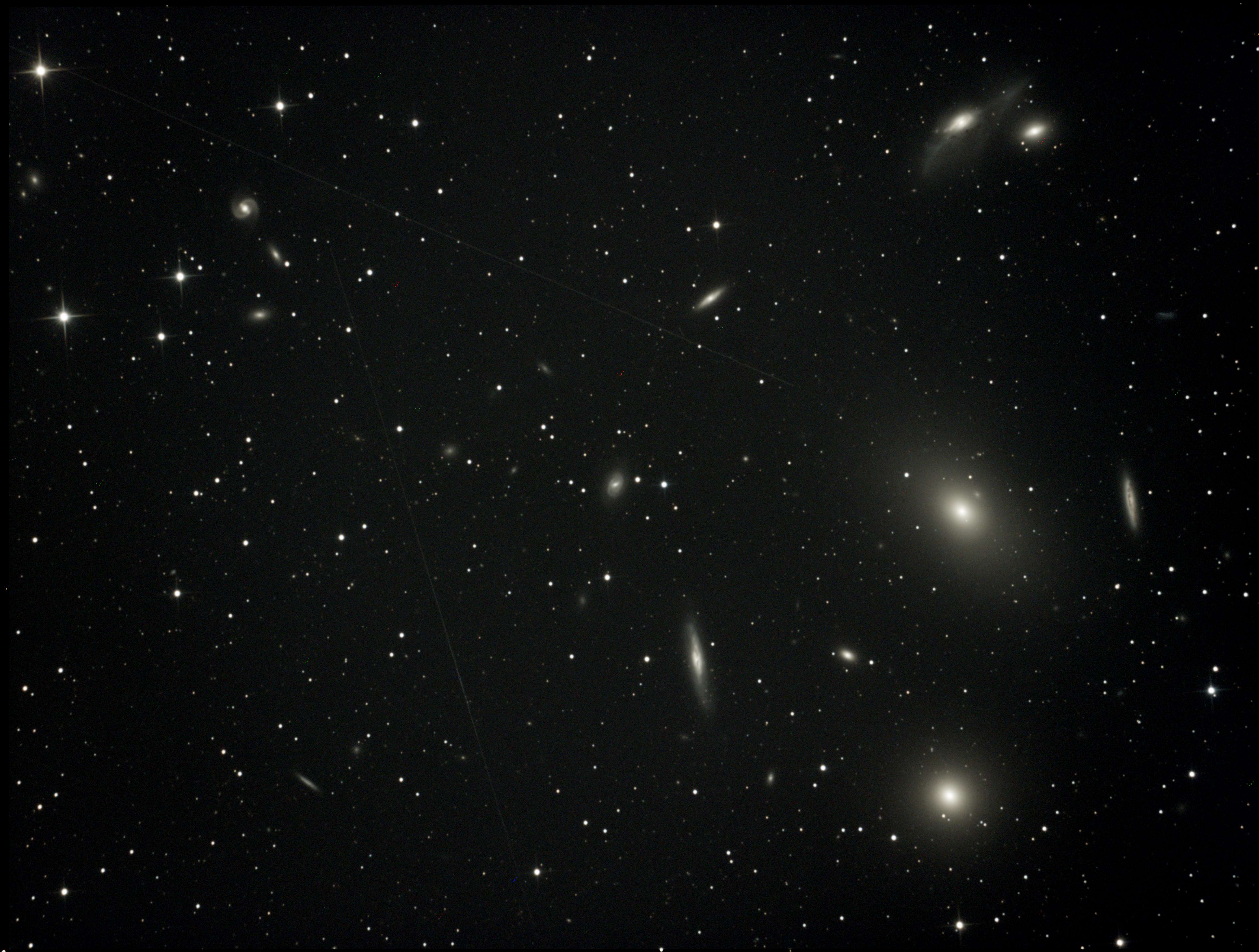

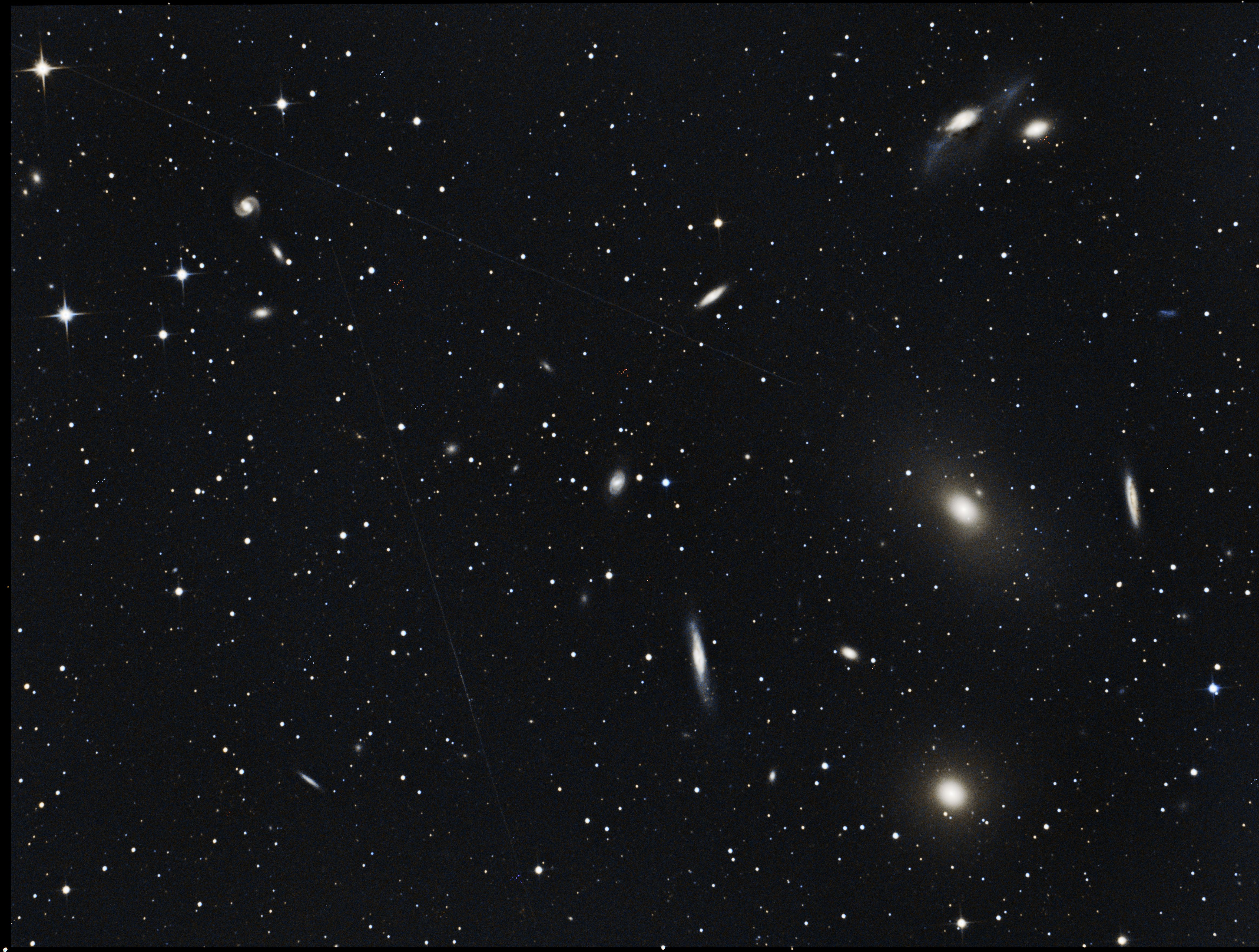

et je continue sur ma lancée avec Markarian, 13 poses de 180 sec, pas de flats ni darks
en fait, je trouve que si SC avait juste une correction de couleurs en plus des autres réglages, on serait très proche de ce que j'arrive à sortir avec Pix.
image Siril + Pix
image Live stack SC
