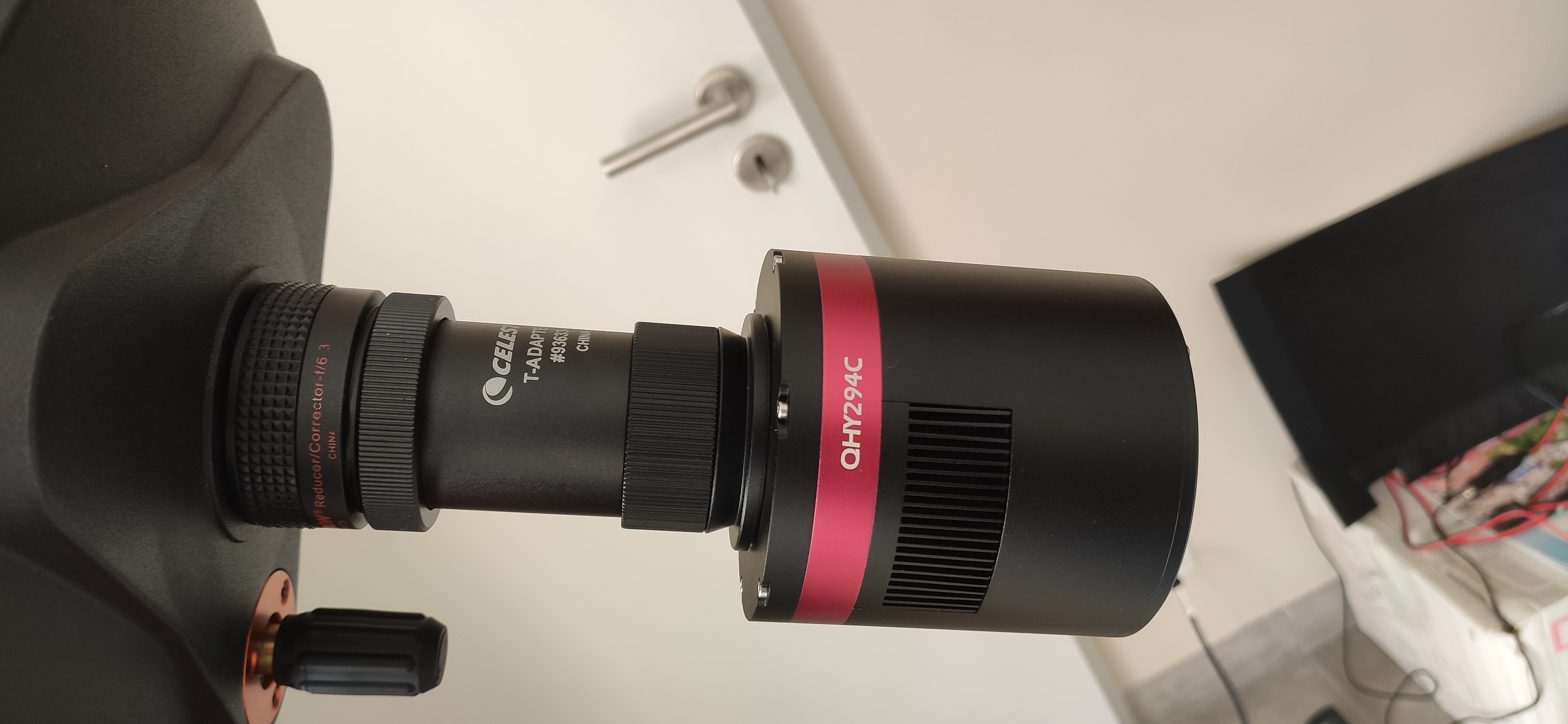

Ensuite une QHY294C refroidie venue de Chine complétée par un réducteur 0.63x Celestron. Et puis une bague SCT-T et une allonge T2 de 20mm en plus pour rallonger tout ça.
Donc voilà le set-up:
En détail:
J'ai environ 85mm de backfocus, il me manque encore 20mm pour atteindre les 105mm.
Et sinon ça tape comme prévu, ça me limite à 60°d'altitude :

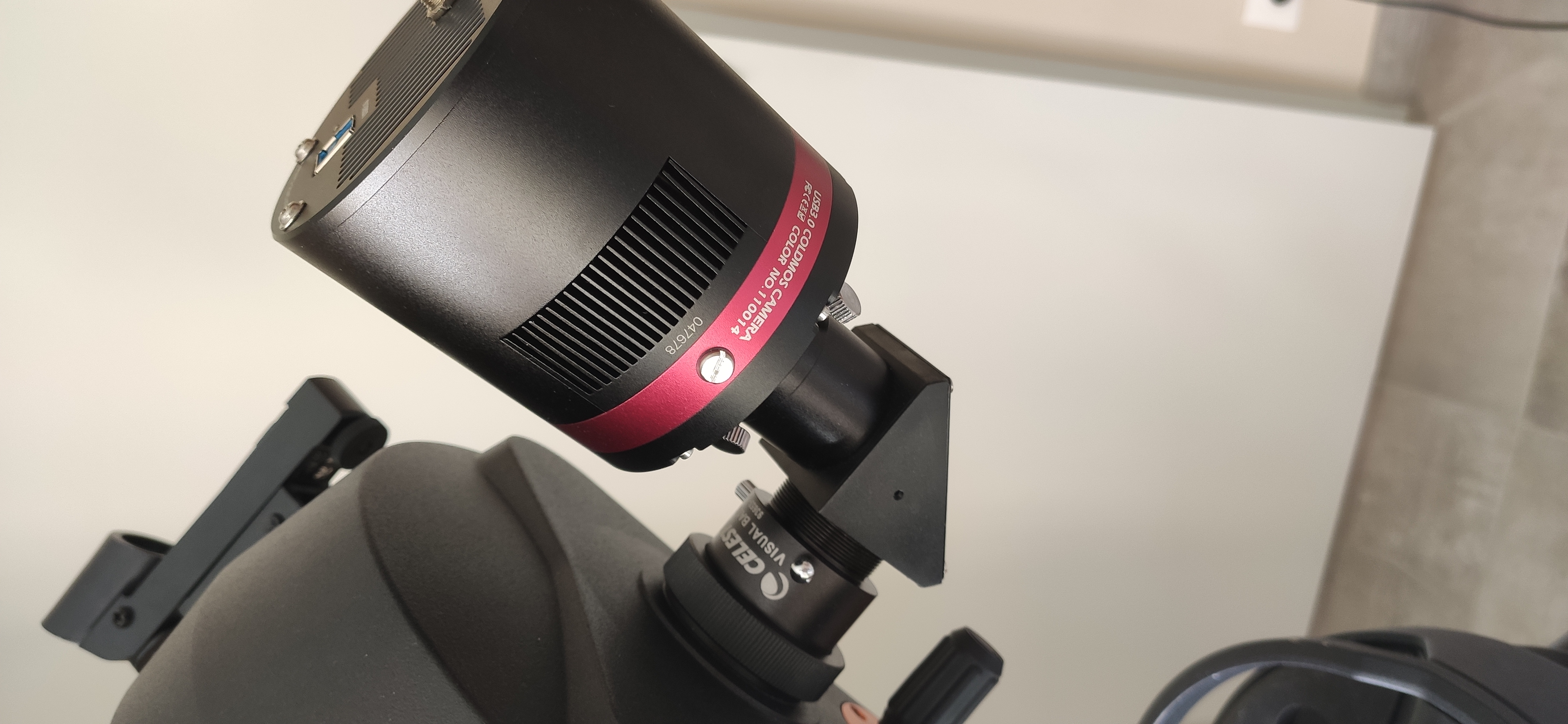

Sinon j'ai aussi le montage à F/10:
Sinon je stack avec Sharpcap comme beaucoup (plus le platesolving), j'utilise CPWI pour l'alignement et Stellarium pour le choix des cibles.

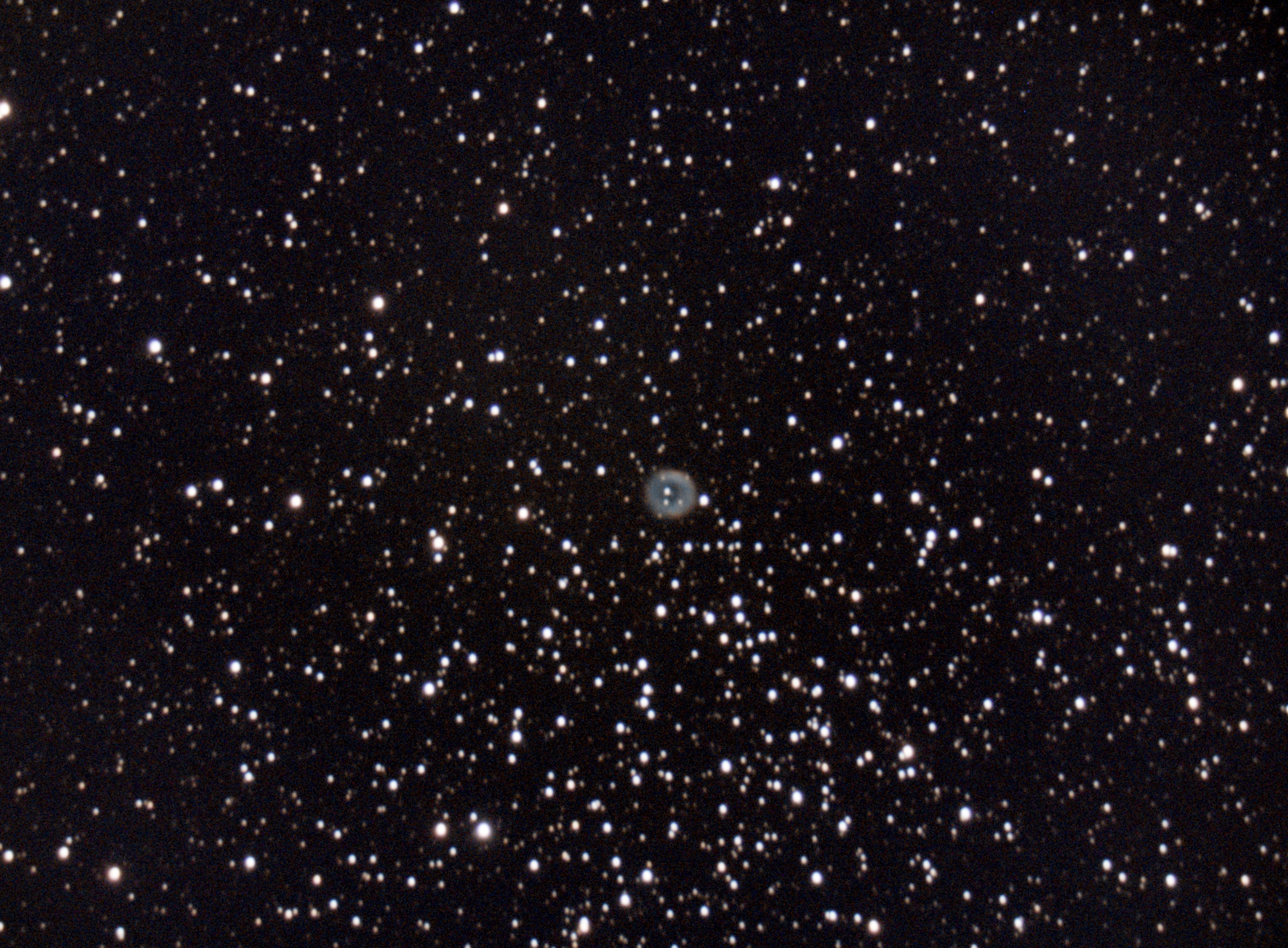

Et enfin NGC2438
49x10S
NGC2438
NGC2438

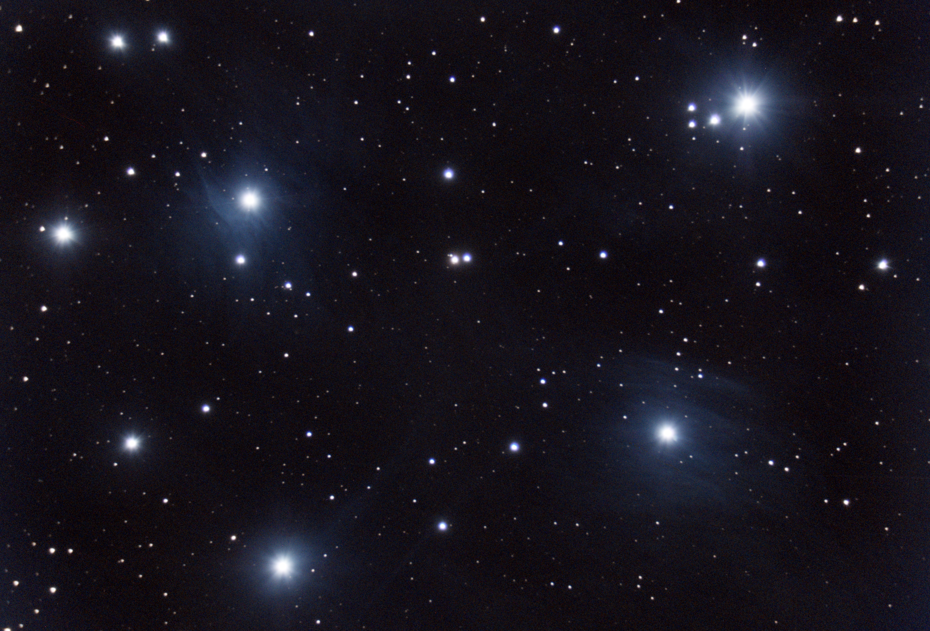

Je continue la série (on y prend gout à cette passion :ave: ):
M45
60x10s
M45
M45

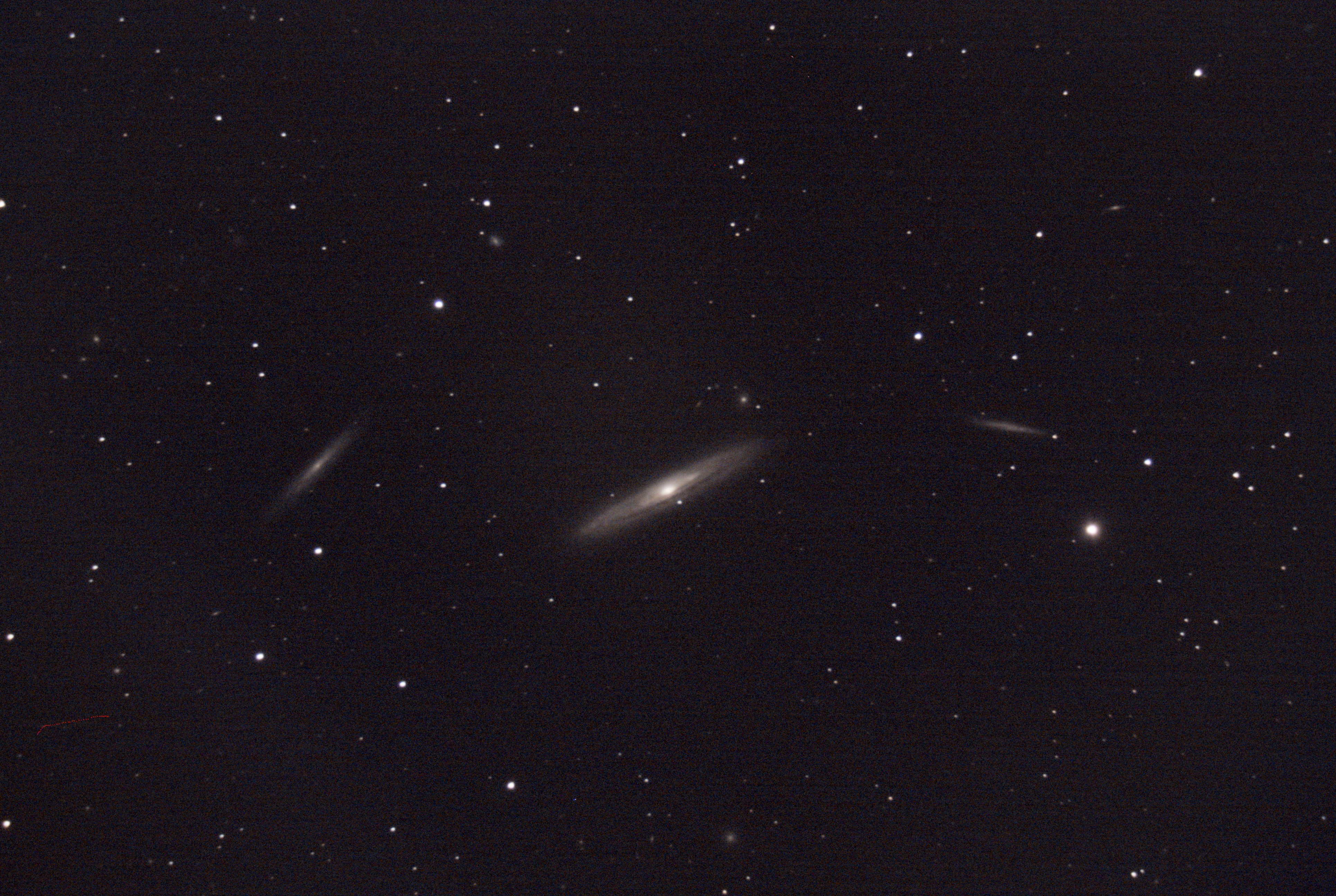

Sinon un fond de tiroir qui me reste:
M63, le tournesol
45x10s
M63
M63

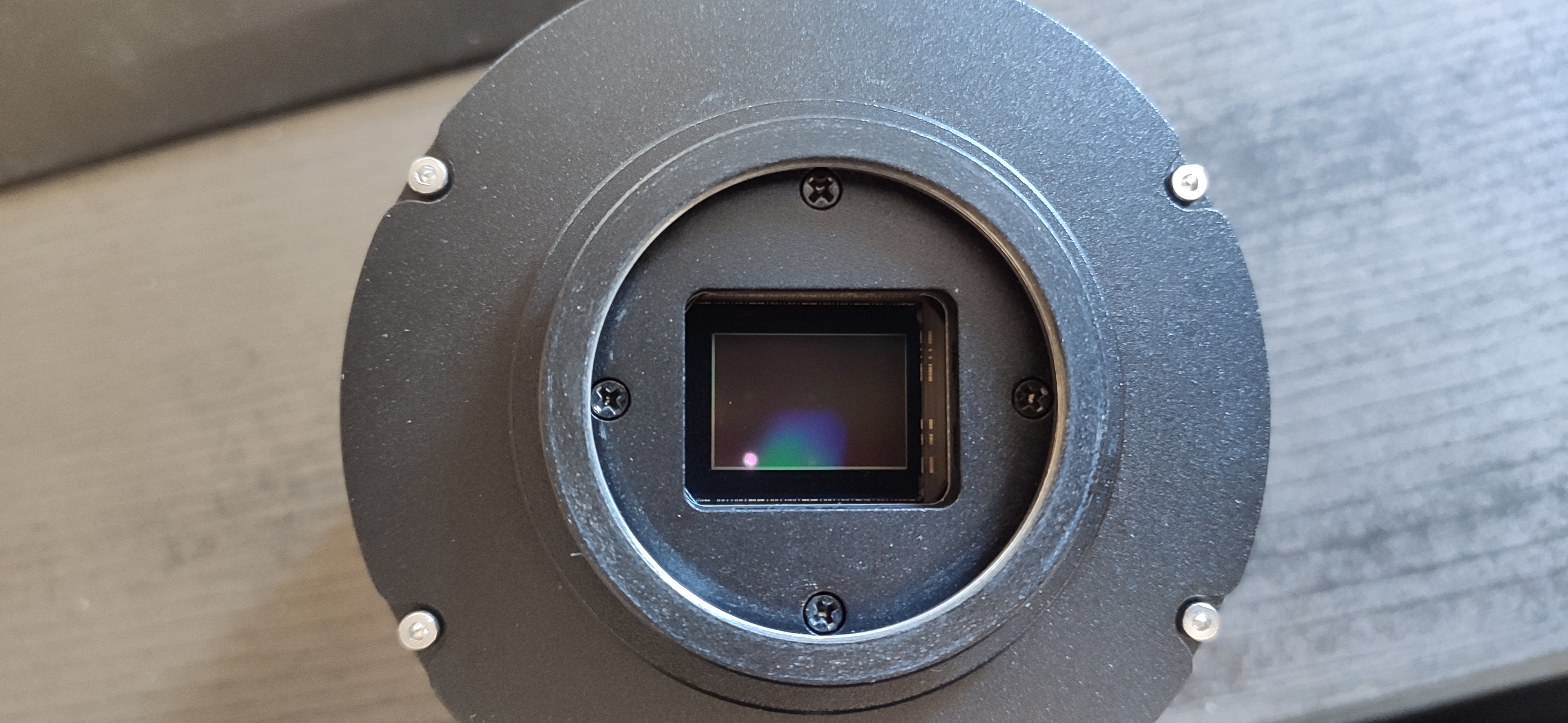

Message par hendor26 » 04 avr. 2020, 16:27
Oui je suis en M42. J'ai du vignetage de base sans le pare buée. Un point assez bizarre c'est que ce n'est pas symétrique, je ne pense pas que ce soit normal. Voilà un test de flat surexposé où on voit bien le décalage. Problème d'alignement de mon train optique ou capteur décalé? Aucune idée.

Message par clouzot » 04 avr. 2020, 17:07
J'ai aussi un décalage dans mes flats au C9 et réducteur x0.63 Celestron. A première vue, le décalage est peut-être un peu inférieur, mais sensible (ici vers le bas). Le rond n'est par ailleurs pas très rond...
C'est un vieux flat pris à la 294, écran LEDs à pas cher, filtre IDAS LPS D2, pare-buée Astrozap en alu. Il s'est d'ailleurs avéré inutilisable ce soir-là, comme d'habitude dirais-je.

Message par hendor26 » 04 avr. 2020, 18:21
Alors pour continuer l’enquête du coté du capteur, je pense qu'il y a un léger décalage, c'est dur à voir en photo mais il me semble que le centrage gauche-droite est un peu différent (écart de moins d'un mm).
Autre point le cadre autour du capteur me semble différent de chez ZWO qui présente lui sur chaque extrémité des pans coupés. Le design de ZWO me semble mieux étudié que celui de QHY.
