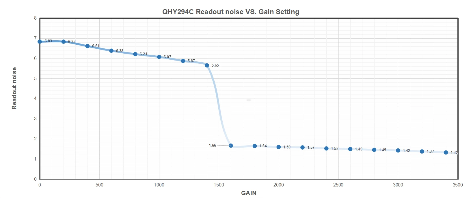

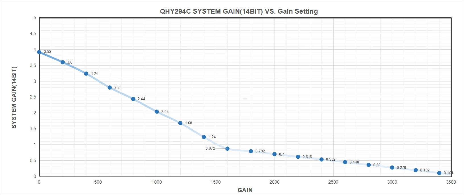

Une analyse de la ZWO294, qui a son gain unitaire plutôt dans les 119 ou 120 (et c'est aussi le gain auquel la caméra switche en HCG, le choix est bien différent chez ce constructeur)
Et pour la QHY, je n'ai pas les courbes ensemble, mais elle fonctionne comme la ZWO, son gain unitaire est autour des 1500 et le switch HCG aussi.
Ce qu'on peut en conclure, c'est que je ne pige pas le choix d'Altair de laisser un gain unitaire bien plus bas que le moment où ça switche en HCG. Ils ont dû vouloir privilégier la dynamique mais ça se fait un détriment du bruit de lecture. Je ne sais pas si on peut en conclure que c'est une caméra toute merdique, car le gain unitaire n'est pas forcément LE choix à retenir avec une CMOS, paraît-il. Plein de questions sans réponses...!

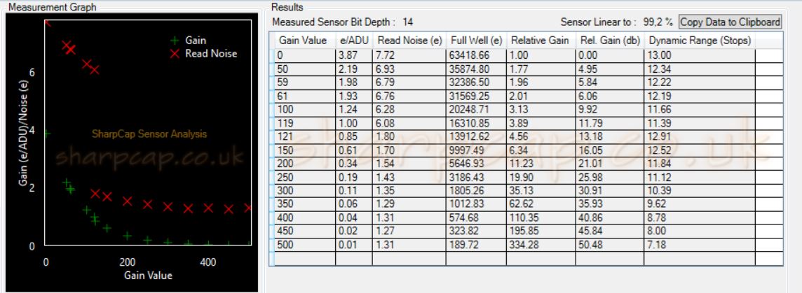

La ZWo 294 MC PRO : gain unitaire à 120, bascule en HCG à ce même gain. Dynamic Range de 13 à gain 120
Mon tableau (mesuré le 02/04/2020):
Le graph du constructeur :

Ce qui est étonnant c'est qu'on n'a pas de gain unitaire avec cette caméra. ZWO conseille d'ailleurs d'utiliser "soit le gain 0, soit le gain 100 (mode HCG)" sans préciser plus.
Du coup je ne sais pas trop quelle ligne utiliser pour comparer ce qui est comparable...
