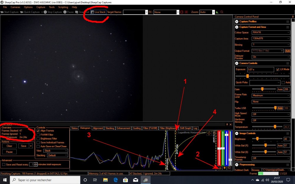

Forest
Messages : 1242
VA sur ma terrasse - Fluxs890
Message par Forest » 03 avr. 2020, 17:56
Pour les pixels de couleur, il faut faire des darks avant tes sessions.
Question couleur, aussi, il faut que tu clik sur balance de couleur automatique lors du stack pour que ce soit plus joli.
Pour que tu vois mieux le résultats, également, il faut que tu joue sur les black level et mid level
je te quote le message de pejive sur un autre post, ca te conviendra aussi :
pejive a écrit :
03 avr. 2020, 15:48
Le LiveStack en fonctionnement normal:
en bas à gauche le nombre de frames stackées augmente; il peut y en avoir quelques unes ignorées;
s'il n'y a que des ignorées alors les paramètres exposition et gain ne sont pas bons.
Ma méthode personnelle:
1) cocher la case Logarithmic
2) cliquer sur le bouton de réglage automatique de balance des couleurs (en général cela a pour effet de regrouper les pics rouge, vert et bleu)
3) déplacer le "black level" jusqu'au ras du pic blanc, voire jusqu'au sommet
4) éventuellement déplacer le "mid level" pour améliorer l'image à son goût
Et au bout d'un "certain temps" on clique sur "Save" "as viewed" et c'est dans la boîte :lol:
Mais il y a des jours où tout ne se passe pas aussi bien :( rester calme, ne pas lancer le matériel par la fenêtre :mrgreen:
Stopper le Stack et essayer d'autres paramètres :D
download/file.php?id=10770&t=1
sinon pour le gain / expo / brillance et contraste.... il faut que tu trouve a force de tatonnement, quelque chose d'adapté a ta monture (pas de filé pour le temps d'expo, trouver ton gain unitaire (recherche sur le fofo), et brillance et contraste qui te font ressortir les détails avant stacking.
tes deux images ont un sacré potentiel sinon

Je te quote le message de pejive sur un autre post, ca te conviendra aussi :
pejive a écrit : ↑Aujourd’hui, 15:48
Mais il y a des jours où tout ne se passe pas aussi bien rester calme, ne pas lancer le matériel par la fenêtre
Concernant le "3" et "4", il suffit simplement de poser la souris sur cette ligne et de la déplacer ?

pour le 3 et 4 oui, c'est ca.
Pour les darks tu les fait juste avant, au temps et gain d'expo choisi (ou plusieurs) et a température.
Puis tu les applique a la volée (version pro de sharcap), a droite, faut les charger.
