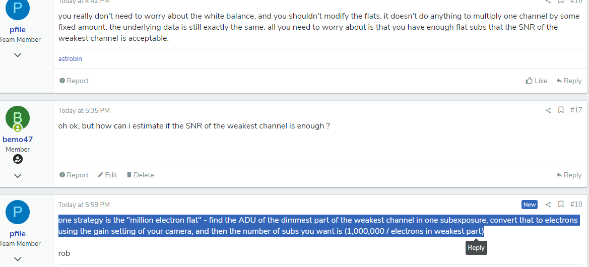

whao, help inspecteur @clouzot , y a CN qui m'embête !!!!
J'ai posé une question et voilà qu'ils m'expliquent !!!
tu sais convertir l'ADU d'un pixel en électrons via le gain ?
si on sait faire ça, on obtiens le nombre de flats à faire..... en prenant le pixel le plus faible dans la couleur la plus faible.... facile :mrgreen:
edit : erreur, forum PIX, pas CN.... :D

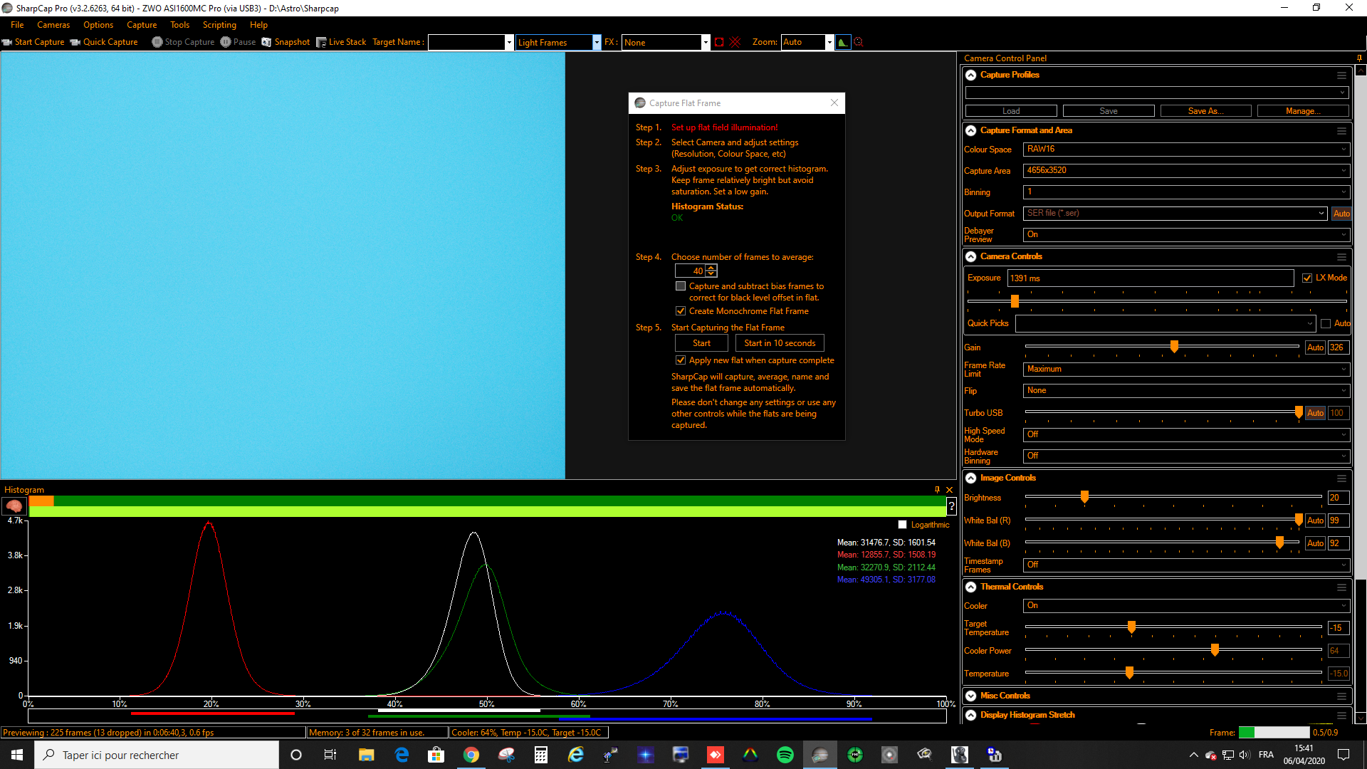

les flats le retour....
là je viens de tenter des flats avec le filtre STC en place, donc vu le peu de luminosité avec filtre, j'ai été obligé de monter le temps de pose et surtout le gain.
est on bien d'accord que le gain n'a pas d'importance pour les flats ?
j'ai aussi modifié la balance des couleurs dans image control pour répartir les pointes des courbes de couleur... cela a t il un effet sur les flats enregistrés... pas sûr...
si je vérifie avec l'outil de cap^ture des flats de SC, il dit qu'il est OK....
pensez vous que ces flats seront vraiment ok ?

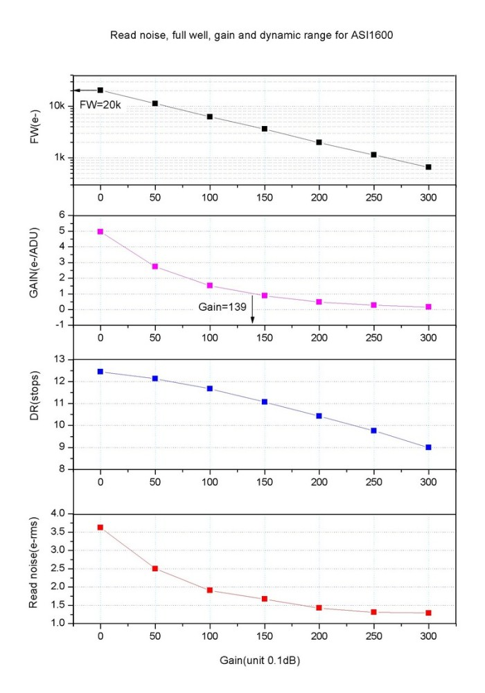

Oh désolé, ton message m'avait échappé.
Tu prends le tableau Sensor Analysis de ta caméra (ou la courbe fournie par ZWO si tu préfères, ici c'est le second en partant du haut), tu pointes le gain auquel tu tournes (mettons par exemple le gain 50), tu regardes que ça correspond à un peu moins de 3 électrons / ADU, et hop, voilà ta conversion.

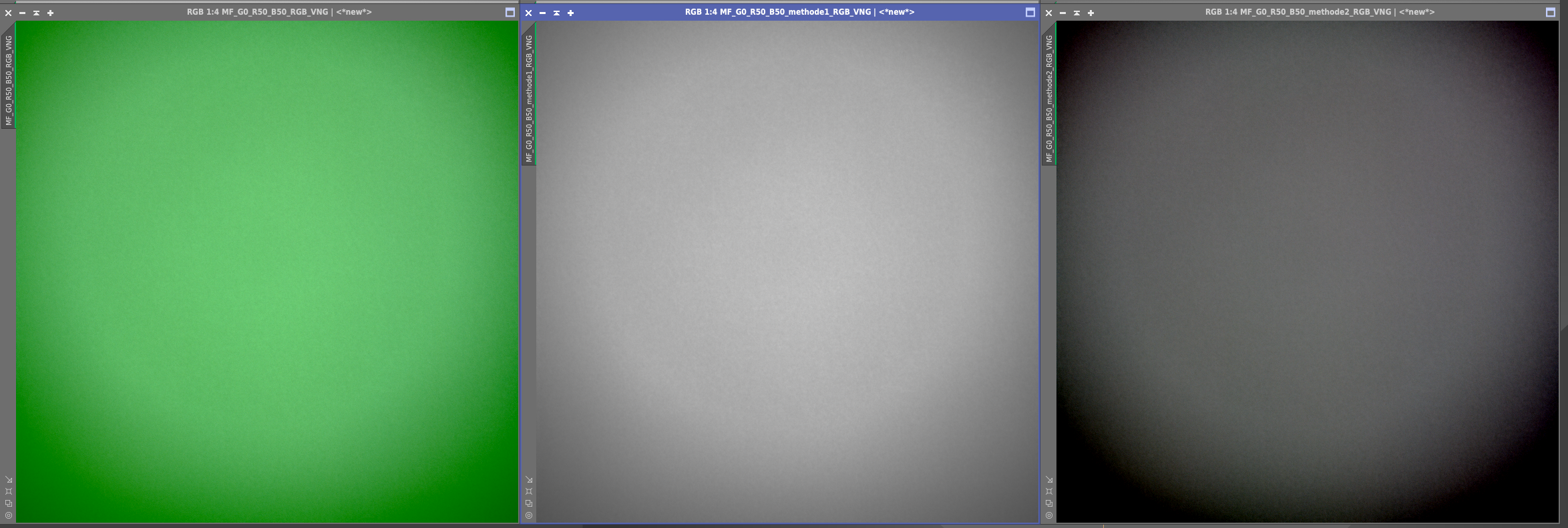

J'ai testé sous Siril, ça change pas mal de chose finalement, notamment au niveau du bruit associé au signal sur les couches modifiées... et dans la logique si tu utilises des darkflat par exemple il faut qu'il aient les même coef... Toujours est-il que j'ai testé l'application de ces flats sur des lights avec une balance non modifié et c'était la cata. Je reste maintenant à R=50 et B=50 càd en n'appliquant aucun coef pour tous mes fits à l'aquisition.
Pour faire avancer le schmilblick,(quand je compte prétraiter/traiter mes fits sous Pix ou Siril) j'applique également une formule via pixelmath pour mes masterflats car les signaux rouge et bleu sont bien inférieurs au vert.
Je prend mes flats (boite geoptik) en m'assurant d'être entre 30% mini pour la couche la plus faible et 70% maxi pour la couche plus forte sur l'histo de Sharpcap.
Ensuite sous Pix, j'ouvre mon master flat (nommé "MF"), je le duplique et je fais un splitCFA du clone. Ensuite dans pixelMath je colle cette formule (elle vient du forum pix également) :
Code : Tout sélectionner
RGB/K: iif(x()%2==0 && y()%2==0, $T, iif(x()%2==0 && y()%2!=0, m0/m1*$T, iif(x()%2!=0 && y()%2==0, m0/m2*$T, m0/m3*$T)))
Symbols: m0=mean(MF_CFA0), m1=mean(MF_CFA1), m2=mean(MF_CFA2), m3=mean(MF_CFA3)
Dans Symbols, "MF" doit bien évidemment correspondre au non du clone que tu viens de "splitter"
Quand c'est prêt tu appliques pixelmath sur ton masterflat ouvert initialement.
J'avais fait une comparaison avec ta formule et celle-ci, voici ce que donnent les 3 masterflat debayerisés, de gauche à droite : original/ta formule/celle que j'utilise. (oui je sais le GPU Skywatcher vignette à mort :mrgreen: )

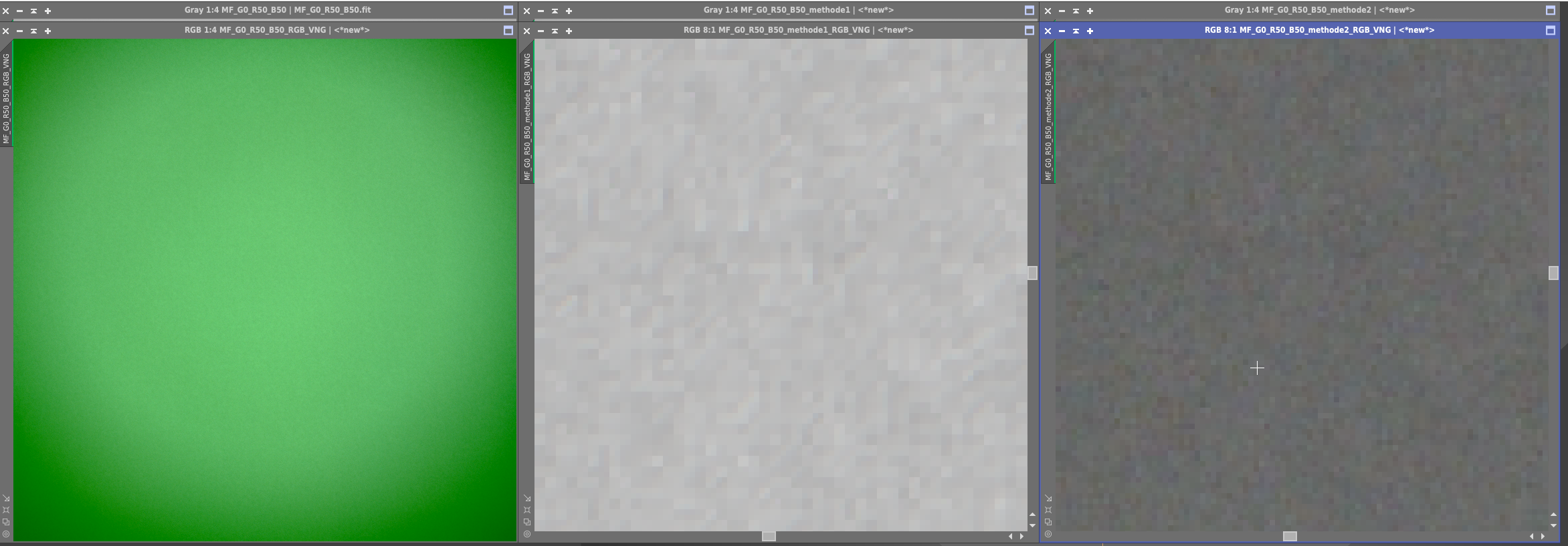

Cette formule ne réduit pas la résolution du masterflat, voici une comparaison du résultat des deux formules après agrandissement au même facteur :
