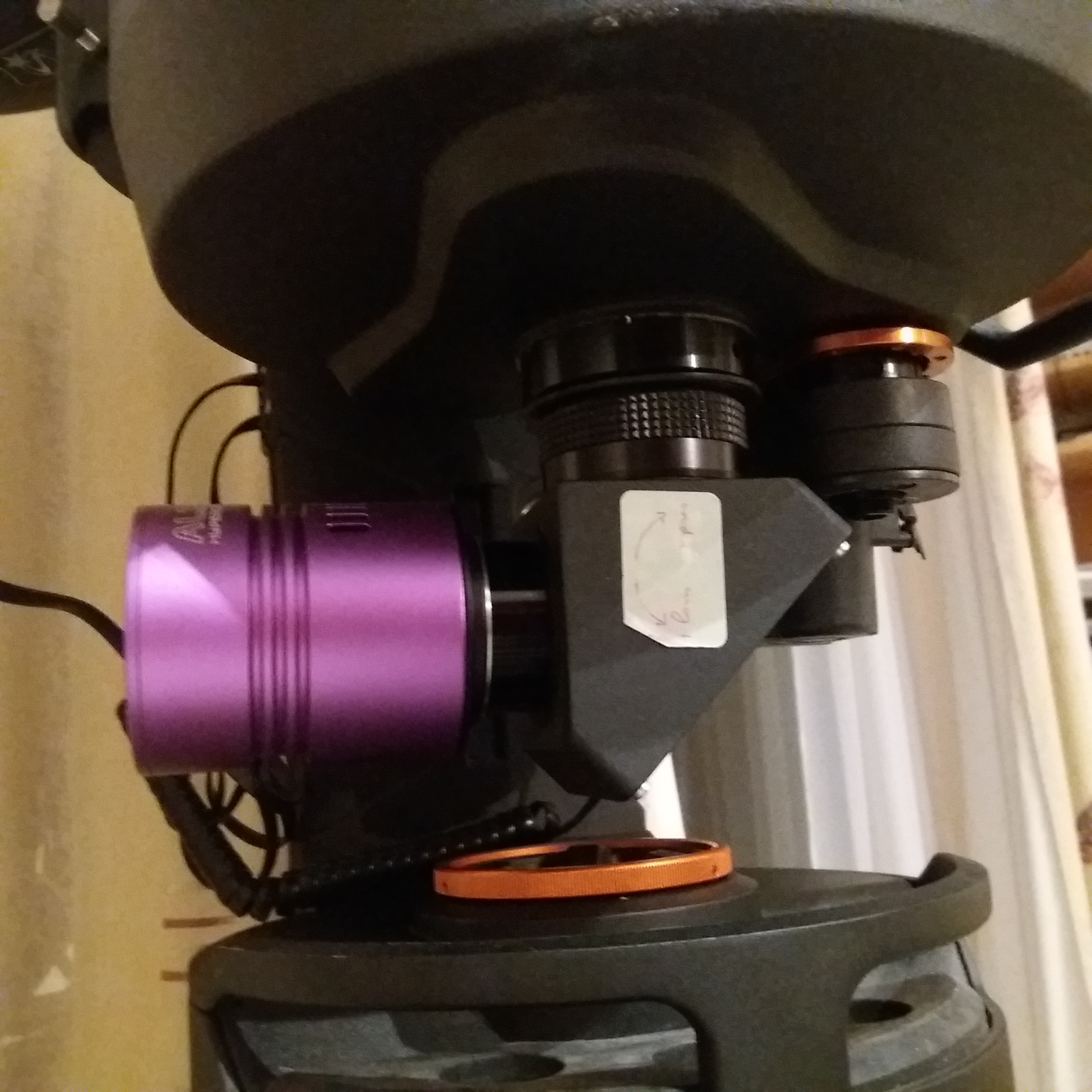

D'accord, mais en fait j'intercale le renvoi-coudé pour éviter que la caméra vienne buter sur la monture ce qui m'est déjà arrivé en mettant tout dans l'axe (réducteur, porte filtre et caméra) et en visant une cible haut dans le ciel. Plus précisément la caméra est venue buter pendant le suivi de l'objet, je n'avais pas vu qu'elle était aussi près de la monture.
Alain_G
Messages : 57
Inscription : 23 juin 2019, 20:19
Localisation : Rennes
La réduction de focale
Message par Alain_G » 07 avr. 2020, 17:41
Un peu plus d'explications sur le pourquoi de ma question.
Suite à ma mésaventure, je mets donc le renvoi coudé quand j'utilise le réducteur de focale, donc le montage à l'arrière du C8 est le suivant :
Réducteur Celestron 0.63 / porte-oculaire / renvoi-coudé / porte-filtre à tiroir / caméra
Et ça se passe en fait plutôt bien.
Mais j'ai récupéré un réducteur Starizona 0.63 réputé bien plus qualitatif que le réducteur Celestron sauf que je n'arrive pas à connecter le renvoi-coudé après le réducteur (il doit me manquer une bague ou un adaptateur qui me permettrait de le faire). Du coup je fais le montage suivant :
Porte-oculaire / renvoi-coudé / réducteur de focale / porte-filtre à tiroir / caméra.
Avec ce montage j'ai de la coma (ou quelque chose qui y ressemble), et pas qu'un peu ! un comble vu la réputation du starizona.
Du coup je me demandais si ça pouvait être dû à mon montage ou si c'est le réducteur qui est en cause.
Il faudrait que je teste sans le renvoi-coudé pour voir si j'ai aussi de la coma, en faisant attention de ne pas viser un objet trop haut dans le ciel.
Messages : 16605
Message par clouzot » 07 avr. 2020, 17:57
Quelle version du réducteur Starizona as-tu ? Il y en a eu plusieurs itérations... le modèle que je connais se met dans le "visual back" (c'est la pièce qui a un filetage type SCT femelle d'un côté et fait porte-oculaire de l'autre) de 2 pouces et a un filetage M42 mâle en sortie, côté caméra.
Mais les modèles précédents étaient conçus différemment, en particulier le filetage de sortie.
En tout cas avec ce réducteur, la distance entre correcteur et plan du capteur doit être de 90mm ± 2mm, pas plus pas moins. Tu peux te rapprocher de @WLd_WLf qui a fait un montage similaire et s'est tapé les mesures de distance avec un renvoi coudé 2 pouces.

Vu que la sortie du réducteur est en T2, il faudrait une diagonale T2 et elle font environ 35mm de longueur optique (chez Baader et TS uniquement).
Mais dans tout les cas avec un réducteur 0.63x, il faut éviter les diagonales 2" qui ont une longueur optique énorme +de100mm si je dis pas de bêtises
C'est le Starizona SCT Corrector II, donc la version précédente de celle actuellement commercialisée.
Pour le renvoi-coudé c'est le 2'' Explore-Scientific. Je le trouve relativement court (pour un 2'') comparé à d'autres.
Messages : 16605
Message par clouzot » 07 avr. 2020, 20:03
Donc : rien ne t'empêche de mettre ce correcteur après le renvoi coudé , si tant est que tu rajoutes en sortie de correcteur les bagues qui vont bien pour obtenir ces 90mm d'espacement entre sortie du correcteur et plan du capteur. Tu auras donc dans l'ordre : tube - (visual back éventuel) - renvoi coudé avec le réducteur rentré au max dedans - spacers - caméra
Il faut également que ton SCT ait suffisamment de marge de mise au point pour faire "sortir" le point focal (qui est habituellement juste à la sortie du tube). C'est à tester.

D'accord, mais c'est justement ce que je fais, mettre le réducteur après le renvoi coudé. C'est l'inverse que je n'arrive pas à faire, mettre le renvoi coudé derrière le réducteur, mais je ne sais pas si ça aurait un intérêt. Je serais peut-être plus proche des 90mm de backfocus.
Donc si je comprends bien le problème avec mon montage actuel vient du fait que la caméra est trop près du réducteur et que je ne respecte pas les 90mm de backfocus. Pas sûr de pouvoir faire la mise au point si je rajoute des bagues entres le réducteur et la caméra, j'essaierai à l'occasion.

OK merci, ça correspond effectivement à ce que je veux faire.
Connecter la caméra derrière le renvoi coudé ça ne me pose pas de problèmes.
C'est connecter le renvoi coudé derrière le correcteur que je n'arrive pas à faire, j'ai essayé un peu toutes les bagues en ma possession et je n'ai pas trouvé de montage permettant de le faire.
Il faut dire que je suis un peu paumé entre tous les standards : T2, M42, M48 : pour moi c'est du charabia.
C'est peut-être ça qu'il me manque pour pouvoir le faire :
https://www.pierro-astro.com/materiel-a ... m48_detail
Sous réserve que le M48 dont il est question me permette de visser le correcteur dans le filetage prévu pour des filtres 2'' du renvoi coudé.
Question subsidiaire, comment tu mesures le backfocus avec ton renvoi coudé ?
C'est une estimation faite avec un mètre ou tu as une méthode plus précise (je n'ai pas trouvé d'info sur le backfocus de mon renvoi coudé sur le net).

Ca n’est pas évident de mesurer la longueur du chemin optique d’un renvoi coudé. Une méthode qui fonctionnerait à première vue serait d’avoir un focuser gradué, de faire le focus avec et sans le renvoi puis de soustraire les deux mesures pour obtenir la différence. Parce que faire la mesure mécaniquement est quasi impossible (sans parler des renvois à prisme qui réfractent les rayons !)

J'avoue que j'ai fait ça de manière artisanale avec une équerre aristo et un crayon. J'ai tracé les 90 degrés du chemin optique sur l'extérieur du renvoi coudé en reliant les 2 endroits où le pas de vis est le plus proche du bord. Et après il m'a suffi de mesurer sa longueur avec une précision d'environ 1 mm.
Et pour les raccords c'est pareil je n'y pigeait strictement rien au début. J'ai du passer une heure ou 2 sur le web pour bien me documenter...le site de Pierro Astro est pas mal pour ça car très didactique
