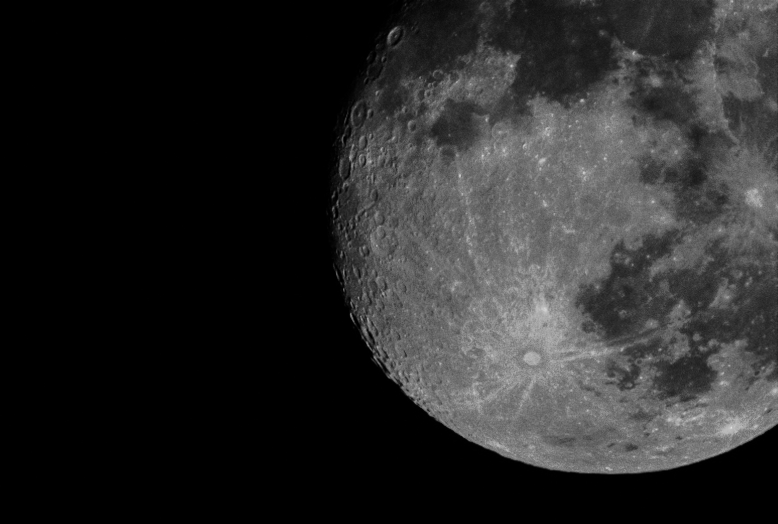

Je vous livre une image .Tif réalisée à l'aide Sharpcap. J'ai une trame résiduel, pouvez vous me dire d'ou vient le problème.

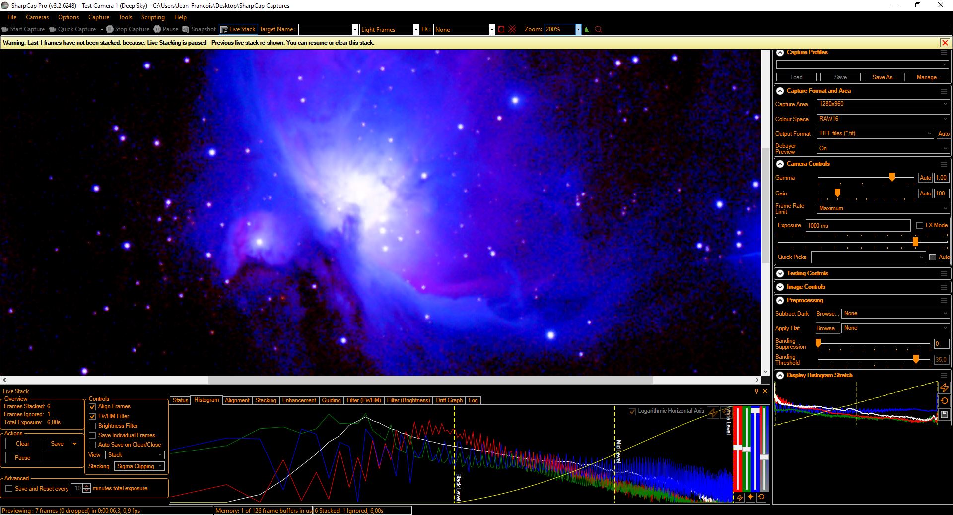

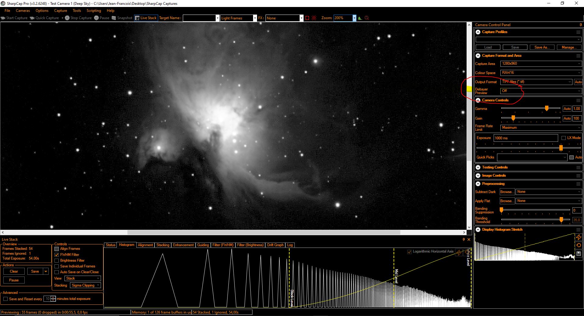

Ne serait-ce pas la débayerisation positionnée sur OFF

bonjour turbojf, J'étais positionné sur on.... j'ai fait des .ser pendant la même soirée et je n'ai pas ce problème. De plus, j'ai commencé par les .tif et je n'ai rien changé?
