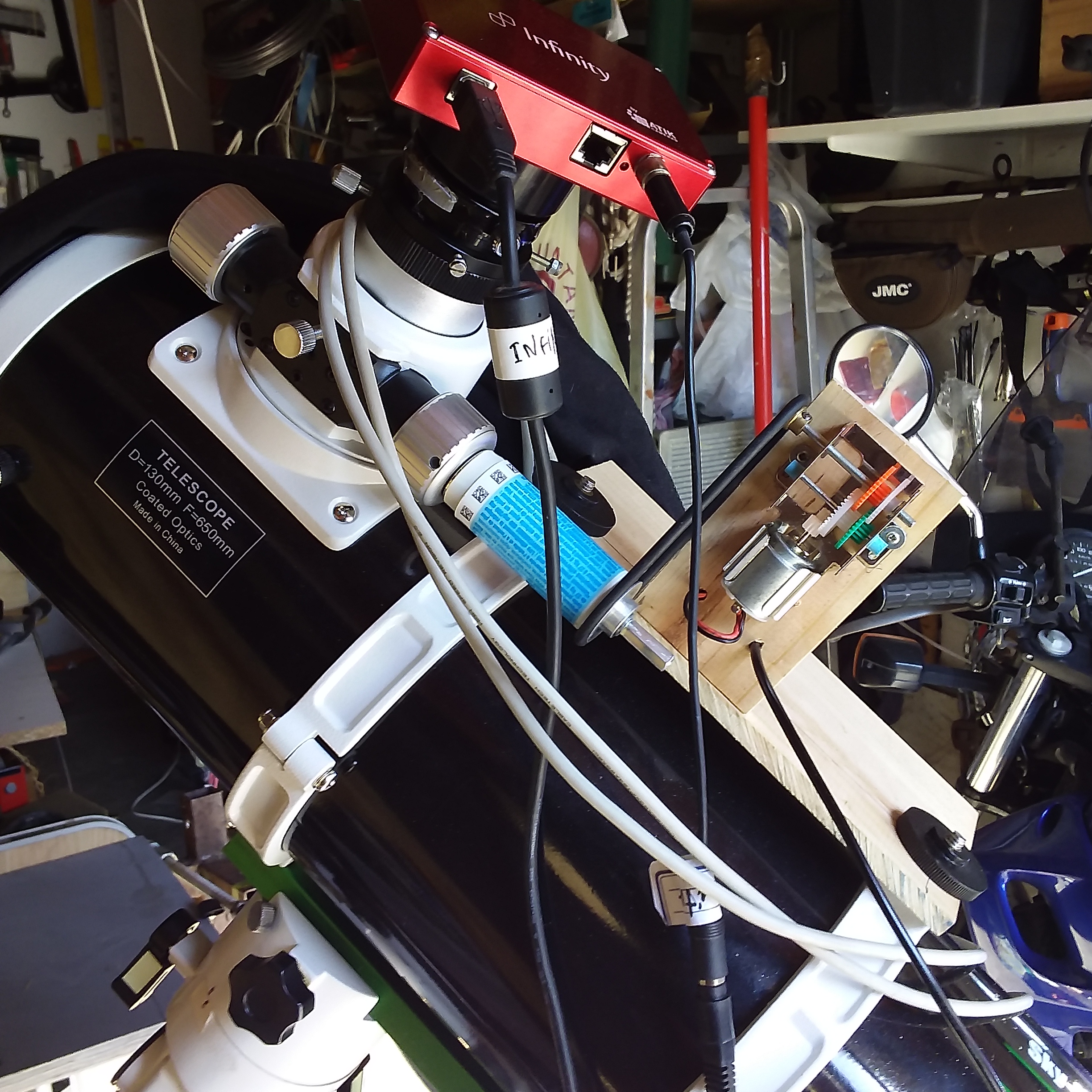

Ok mais bon nous sommes en plein confinement pour les moteurs pas a pas ben ça va attendre et mon télescope est à 5 mètres de l'ordi
Vais sortir mon imprimante 3D ENFIN mes bouts de bois
On va réfléchir
un peu d'électricité
des vis un joint un tube de médicaments
forêts soudures un module variateur inverseur de réserve.
PANSEMENTS comme d'hab
Alors je n'aurais pas l'Oscar de plus beau focuser
Mais il fonctionne
On va réfléchir

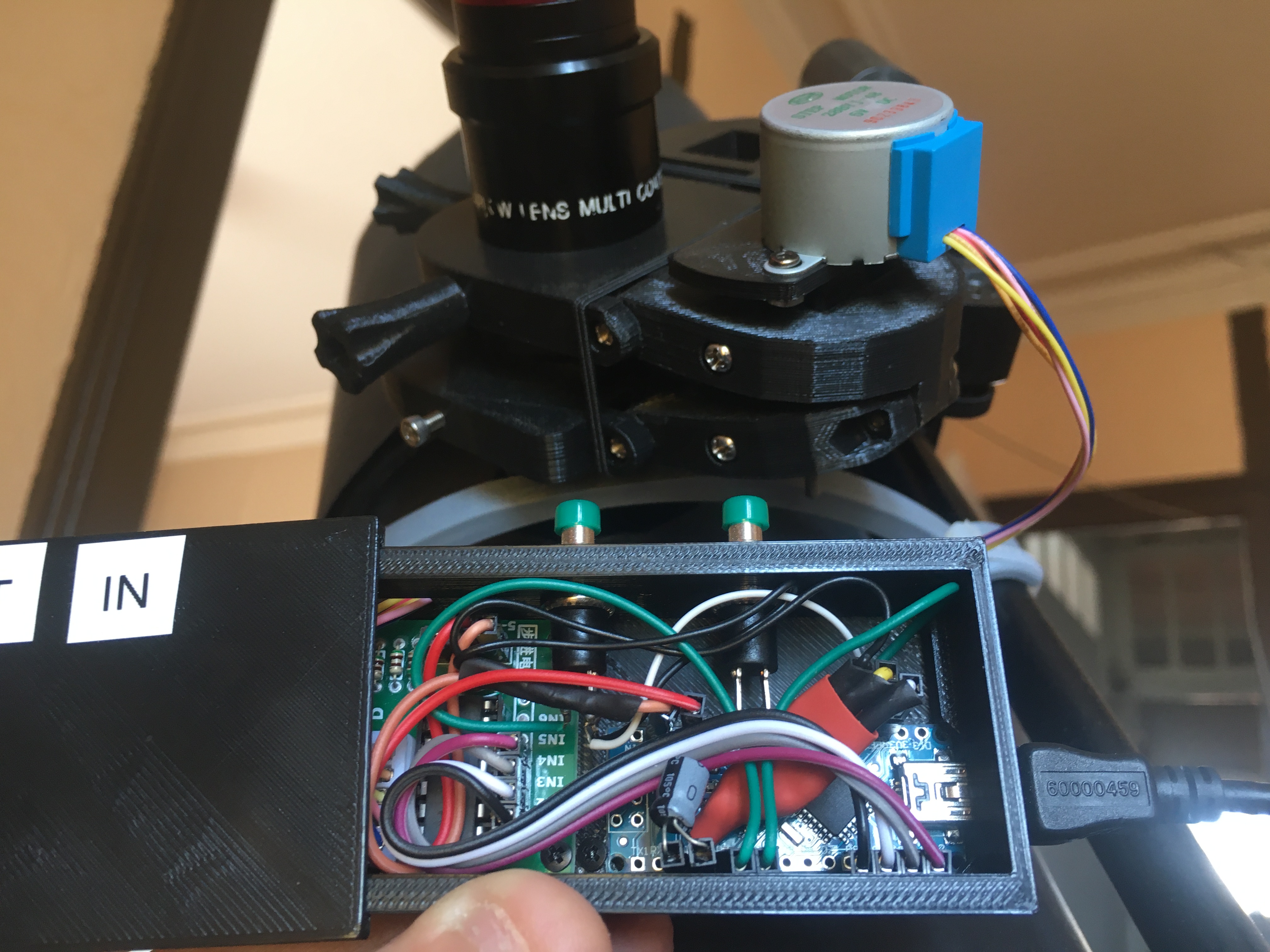

Bonjour Ouki, j'ai réalisé celui ci:
https://www.webastro.net/forums/topic/1 ... 3%A9-wifi/

Champion là !
Perso le tube est retourné pour améliorer l'équilibrage, c'est un pb avec le 130/650 car le focuser est très proche de la monture une fois la caméra montée et le tout équilibré : c'est manuel ou de l'autre côté mais là il faudra alors coller un poids au bout du tube, bref galère.
