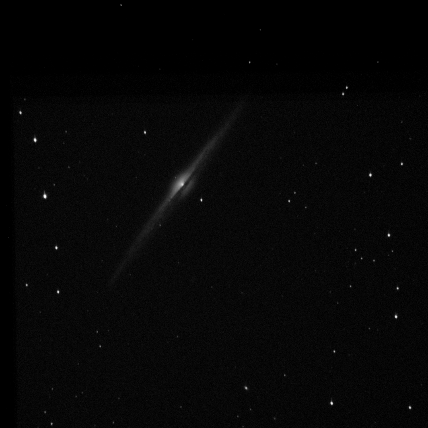

Voici déjà 2 essais qui ont marché :
- une pose unique unitaire de 4 sec (15Mo, j'ai réduit à 100O pixels pour réduire l'upload
- un stack (apparemment de 63 trames de 1 secondes, mais je n'ai pas tout suivi !)
Ah oui, il y a quand même des basiques que j'ai réussi facilement : la mise au point, gain max sur Procyon, il se trouve que mon araignée fait une figure de diffraction qui se double juste avant la mise au point, donc j'ai l'impression d'être assez précis là dessus, même sans masque de Bathinov.
[attachment=0]Stack_63frames_63s_WithDisplayStretch.pn

C'est très prometteur; çà manque un peu d'exposition pour le stack et il va falloir apprendre à jouer avec l'histogramme
Un petit post traitement Astrosurface+XnView pour faire ressortir les spires (pas facile le noyau est très brillant)

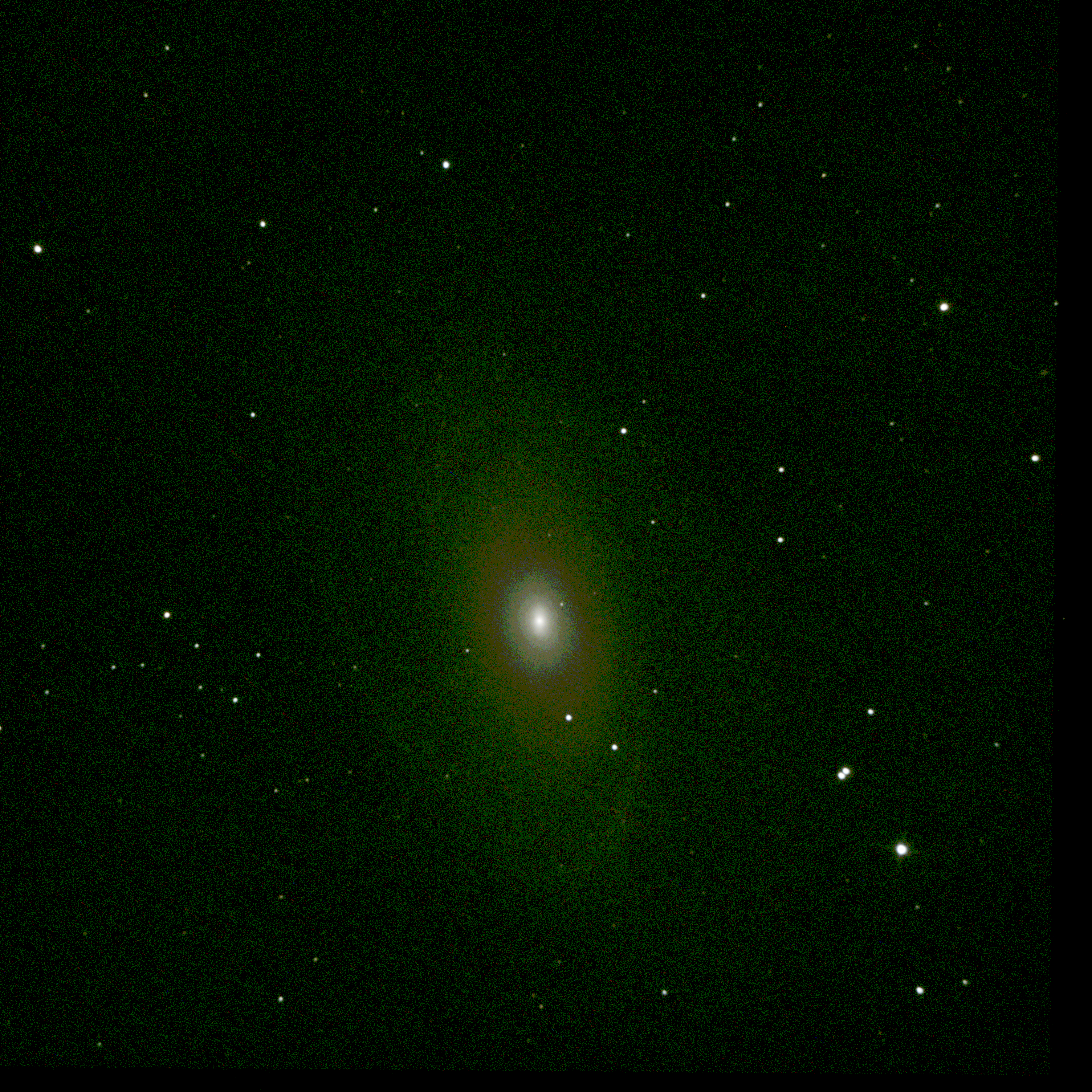

Je me décide à bouger un peu, je veux voir ce que ça donne sur M81-M82, je me déplace un peu ...
je veux garder M82 pour la fin, je commence par M81. Gain 341, sinon, même réglages (RGB24, 4 secondes), stack de 22x4sec: Mais je veux voir absolument M82, à quoi va ressembler mon cigare ... ?
Gain à 464, je sauve a 22x4secondes, je n'attends pas en fait, pendant le stack, je joue avec les curseurs suivants pour voir la différence de rendu: balances noir / intermédiare / blanc et balance des couleurs, généralement avec les "Auto colour balance". Je zoome également je commence à regarder les autres paramètres et je me dis que je vais tester le binning pour voir la différence de luminosité.
Même réglages que précédement avec un binning de 4, je réalise 3 sauvegardes à 18, 33 et 41 stacks de 4 secondes : Une dernière série sauvegardé à 27x4 secondes, même paramètres, une des 2 série doit avoir un "auto color balance" sur "Star colour", l'autre sur "histogram peak" Je m'arréte là, j'étais déjà fatigué et surtout la buée était entrée dans la danse (je n'avais mis aucun système anti-bué qui arrive très vite pour moi: je suis à 200 mètres de la maine à vol d'oiseau)
Inutile de vous dire à quel point je ressors totalement excité de cette soirée : ça marche et je commence à peine à appréhender les possibilités de ce joujou.
Je reste bluffé par ce que peut capter cette caméra en quelques secondes, c'est dingue !

Et hop,
nouvelle sortie hier soir: temps suberbe, excellent seeing (rarement vu le corbeau aussi net, Spica avec aucun scintillement perceptible ...)
Je monte tout et cette fois je prends le temps de bien me poser:
- colimation vérifiée
- alignement au petit oignon (le goto me mettait la cible dans les 25' de champ de la 533 à tous les coups
- mise au point au masque de Bahtinov
Je repars en reprenant des cibles déjà faites, cette fois en travaillant mes réglages en direct pour améliorer la qualité, et en profitant du ciel clair pour aller en chercher des nouvelles, résultats ci après.
Au bilan: des questions sur des tachouilles rouge / verte / bleue que je ne voyais pas en direct pendant le stacking et une interrogation sur les nébuleuses diffuses (post a part à venir)
j'ai pu tester à la fin le réducteur TS (snapshot sur Spica, j'en ai profité pour aller chatouiller M104).
ah oui, alimentation et refroidissement toujours activé, sur "auto" (je n'ai pas encore creusé ce sujet)
Je commence par Eskimo, comme elle petite, je crop à 1504x1505, bin = 1, je reste sur des captures de 4 secondes, gain = 394, 20x4sec j'enchaine sur des tentatives infructueuses sur nébuleuse du cone / NGC2264, je ferai un post dédié dans débutants la dessus
je repars dans la grande ourse, pour cette série de galaxie, je prends bin = 2, gain = 400 et j'essaye de jouer sur les réglages de l'histogramme dans SC, cela prend du temps et ça fait des plus gros stack.
Question pour toute cette série = a posteriori, vous allez voir plein de bizarerie que je ne voyais pas en direct (dehors en pleine nuit, éclairé au mieux par l'écran ou une frontale rouge, c'est pas pareil !).
Ca doit etre classique, des idées ou suggestion ?
M51 - 45x4sec M82 - 46x4sec - j'ai cropé aussi (2 fois moins avec du bin=2 => image de 752x752) Puis M81, c'est là que mes tachouilles apparaissent (remarque, j'ai du laissé de la saturation sur les stacks suivant, ce n'est que plus tard que j'ai compris que ce réglage n'était pas réinitialisé avec le bouton "reset color settings") 41x4sec Je suis dans le coin de M3, idéale pour enchainer sur un AG, je pense que la lumiere n'est pas le plus important ici, je repasse en bin = 1 et je descends le gain à 200, je joue longtemps pour les réglages de ce type d'objet que je n'avais jamais stacké, ça donne un 55x4sec: Quitte à être dans le coin, je retourne sur M66, je reprends mes réglages "galaxies" et ça donne en 43x4 sec :
Vous noterez l'effet trés perceptible des pixels RGB: Je suis hyper content (je ne vois pas ces tachouilles et je trouve que les stacks marchent vraiment bien, je profite à fond de ce ciel excellent ^^)
j'enchaine donc sur des classiques mais moins brillant:
NGC 3628 en 68x4sec: Puis NGC4565 en 18x4sec: Je me dis que je dois aller me coucher (je travaille aujourd'hui) mais j'ai envie de tester mon RF TS, je l'installe, prends 2 snapshot de Spica et comme je suis dans le coin, je file sur M104
je me dis que j'ai plus de lumière avec le RF => je passe à bin = 1 et je croppe pour "zoomer" un peu et surtout que je vois l'effet du RF avec un cercle plus lumineux sur le grand centre de l'image, le crop à 1500x1500 remet ça en place
ça donne en 32x4 secondes: Voilà, je suis vraiment hyper emballé, je suis à 1% d'apprentissage et j'adore cette perspective de m'améliorer grace à vous tout en prenant dès maintenant beaucoup de plaisir avec ce que j'obtiens
Merci de vos conseils et recommendations

Eh ben c'est très bien tout ça, pour une première tournée
J'aime spécialement M104 et M66
Pour les petits pixels de couleur: pixels mort, il faut faire des darks pour les eliminer
Petit défaut de suivi, mais ça va s'améliorer
Et enfin tu place le dark level super haut pour assombrir ton ciel et tu perds des détails peu lumineux... ça se voit bien sur M51

Vous croyez que si je commande une 533 (ou une 2600, ou une 6200 s'il ne reste rien d'autre) chez ZWO, moi aussi je ferai d'aussi belles images du premier coup ?
Si oui... Il te reste donc à découvrir la joie des darks pour faire la peau à ces pixels colorés.

Dis moi @Ubuntu j'ai une question pour toi : tu parles de défaut de suivi, comme j'ai un Dobson Goto, le suivi est automatique et dépend en gros de la qualité de mon matériel et de mon alignement. Le reste se fait sans que j'ai accès à des paramètres qui me permettraient de jouer sur un facteur, je me trompe ou pas ?
Il est vrai que parfois ma monture a des vapeurs (d'où d'un coup, elle se déplace toute seule de 2° et je dois reset le stack). Quelles actions je peux avoir pour améliorer mon suivi sur une monture Dobson GoTo, hors la qualité de mon alignement ?
Je ne parle pas ici de l'effet de rotation du suivi d'une monture Alt-Az, je ferai toujours des poses assez courtes.
Merci à toi
Merci à toi

Malheureusement sur une Alt-Az, à part la MES il n'y a pas grand chose à améliorer: en effet le suivi est différent en fonction de l'élévation de l'objet donc on ne peut jouer sur aucun paramètre.Djibi a écrit : ↑27 avr. 2020, 11:39Merci pour vos encouragements
Merci à toi
Peut être juste une chose: sélectionne des objets qui sont loin du zenith, ça sera plus facile pour ta monture
