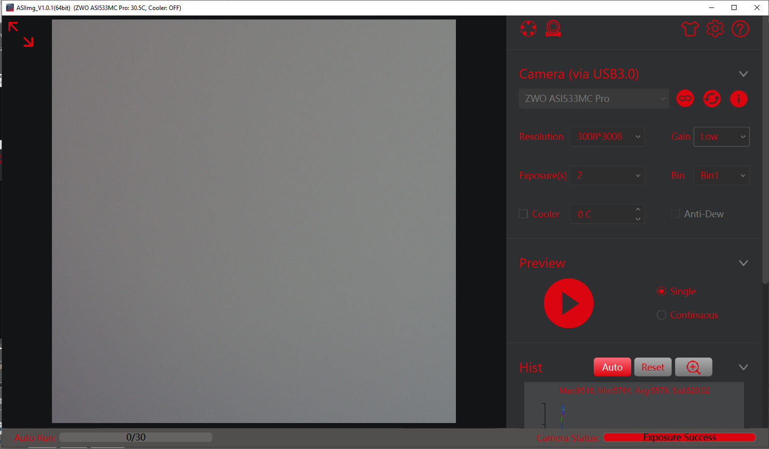

Message par bemo47 » 25 avr. 2020, 15:27
alors j'ai téléchargé asistudio, mais rien n'a marché, pas compris !
c'est quoi ça ?
Messages : 5045
Mon ASI533MC
Message par bemo47 » 25 avr. 2020, 15:31
ah si ça y est, relancé et ça semble ok, la mauvaise connection usb devait avoir un impact
les réglages cam semblent rustiques surtout le gain : low, medium, high
Messages : 5045
Mon ASI533MC
Message par bemo47 » 25 avr. 2020, 15:33
live stacking... effectivement, sympa tout ça...
à tester à la prochaine soirée
