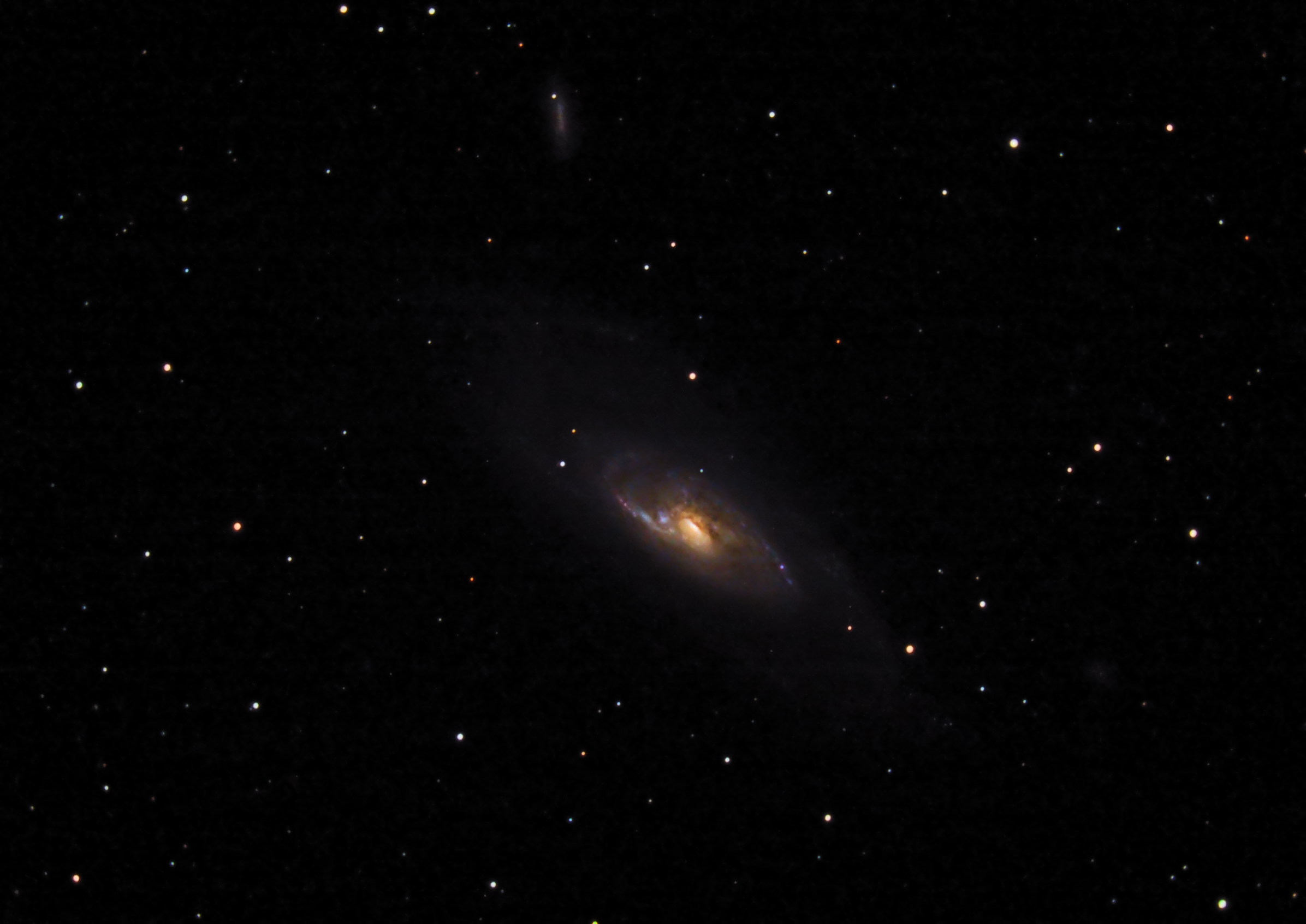

Message par clouzot » 23 avr. 2020, 14:09
M106, 34x30s, C9 f/6.3, 294c le 11 janvier 2020. Même chaîne de traitement que précédemment dans Startools.
Promis, j'arrête, de toute façon j'ai plus de stacks à traiter :mrgreen:

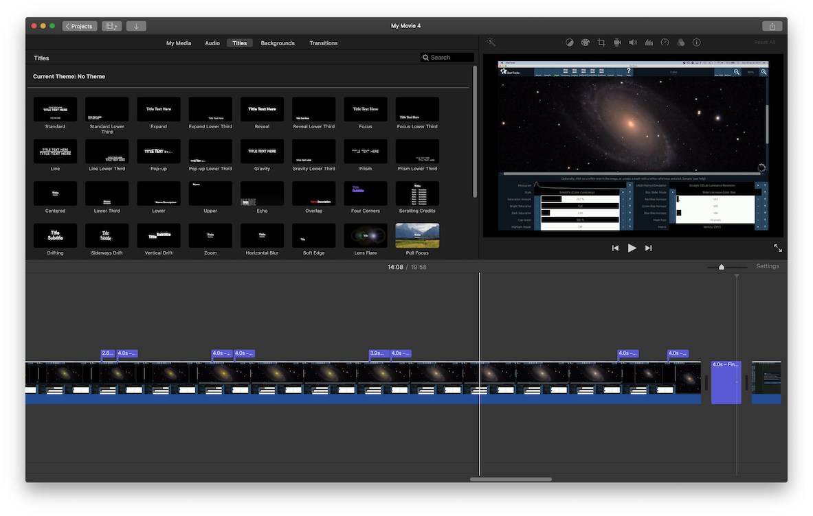

Message par clouzot » 26 avr. 2020, 12:44
La vidéo de mes exploits arrive. Je suis définitivement un très piètre monteur vidéo

Message par Messier 95 » 26 avr. 2020, 14:49
Je trouve très sympa le résultat de tes traitements de clichés VA. C'est tout sauf moche ! :mrgreen:
J'aime vraiment beaucoup les images retraitées de M82 et de M106. :clap:
