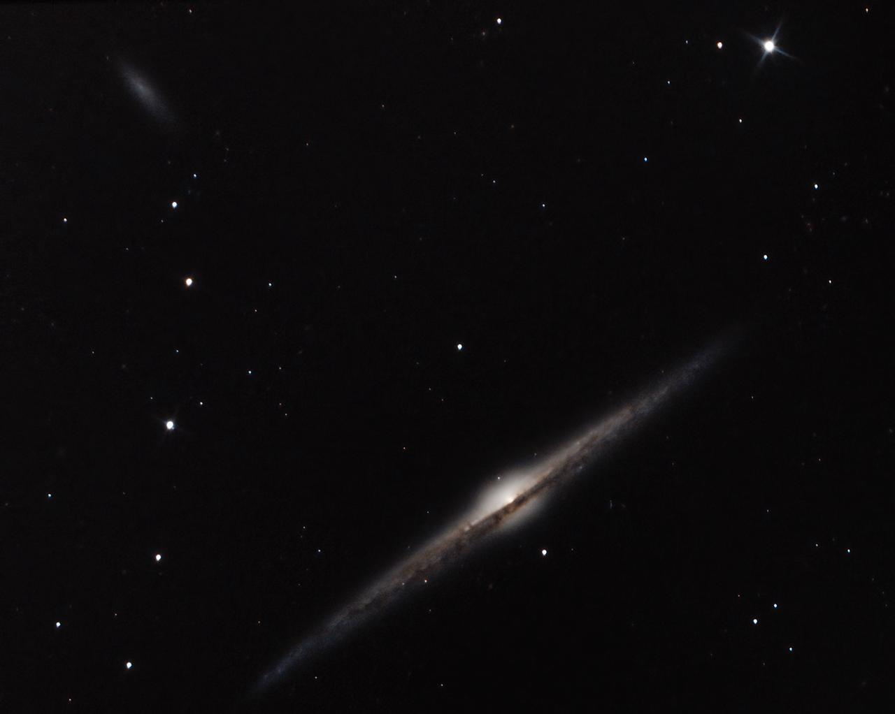

Toujours avec le dob400 petite sortie samedi soir avec un seing vraiment pas top.
Au vu des belles prévisions météo de cette semaine et du retour de la lune pas vraiment le choix je me suis dit vas y ça va être la dernière du mois :D ! C’était plutôt une bonne intuition!
Un peu en mode feignasse comme @clouzot après avoir fait les flats à l'arrache drap blanc avec frontal à 1m50 j'avais rien d'autre sous la main pas de tablette A2 malheureusement !
J'ai remis le pare buée et j'ai pas revérifié la map! Ça aurait pu être mieux c'est sur mais de toute façon je fais aux aigrettes et j'ai pas de bahtinov sur mesure à dispo.
NGC 4565 ma petite aiguille
223x12s filtre l-pro post traité
Dernière modification par Christ le 28 avr. 2020, 09:20, modifié 2 fois.

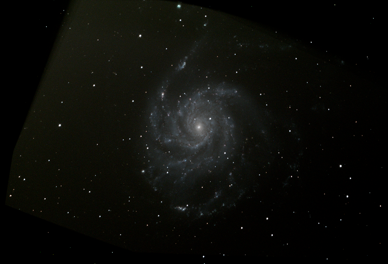

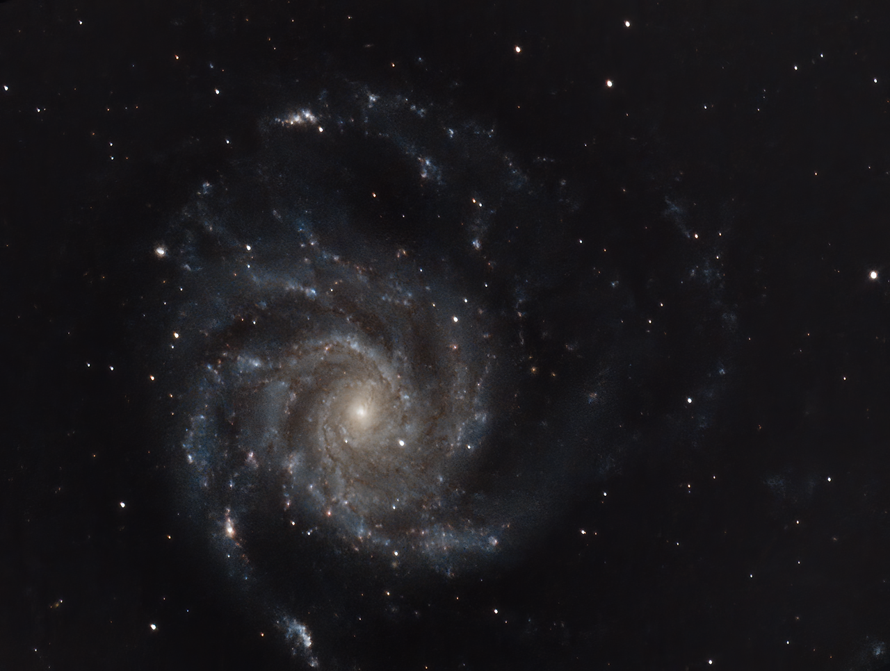

Message par Christ » 27 avr. 2020, 23:19
M101 223x12s filtre l-pro post traité siril
Dernière modification par Christ le 28 avr. 2020, 22:56, modifié 3 fois.

Message par Christ » 28 avr. 2020, 09:15
Falconpage a écrit :
28 avr. 2020, 00:16
Salut@Christ , magnifique comme d'habitude.
Comme @Steph tu arrives à choper beaucoup de détails :)
Tu pourrais nous faire voir M101 brute de stack ?
Merci pour vos retours si Robin nous entends on veux plus de pixel chaud sur nos images :D !
Rien d'exceptionnel sur mes images c'est surtout le post traitement et le temps passé sur chaque cible qui te permettra d'obtenir plus de détail et moins de bruit.
M101 en sortie de sharcap stack brute on peut voir la belle rotation de champs du Dob mais je m'amuse bien avec pour le VA sur des cibles pas trop étendue c'est top !
C'est limite ennuyant de reprendre le 130pds et la heq5 derrière :lol: !
Dernière modification par Christ le 28 avr. 2020, 09:23, modifié 1 fois.

Message par bemo47 » 28 avr. 2020, 10:47
Christ a écrit :
27 avr. 2020, 23:19
whao, cette m101 est superbe !!!

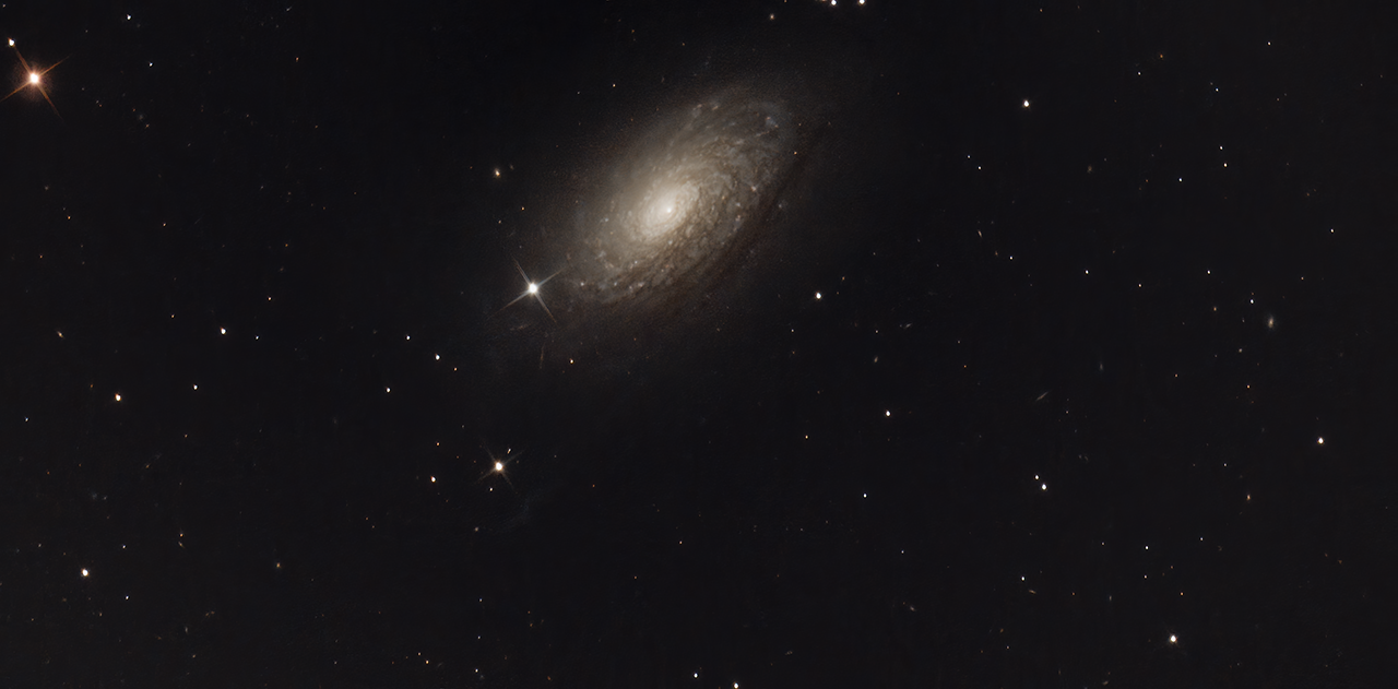

La suite de mon observation de samedi
m94 201x12s Dobson 400 siril filtre l-pro

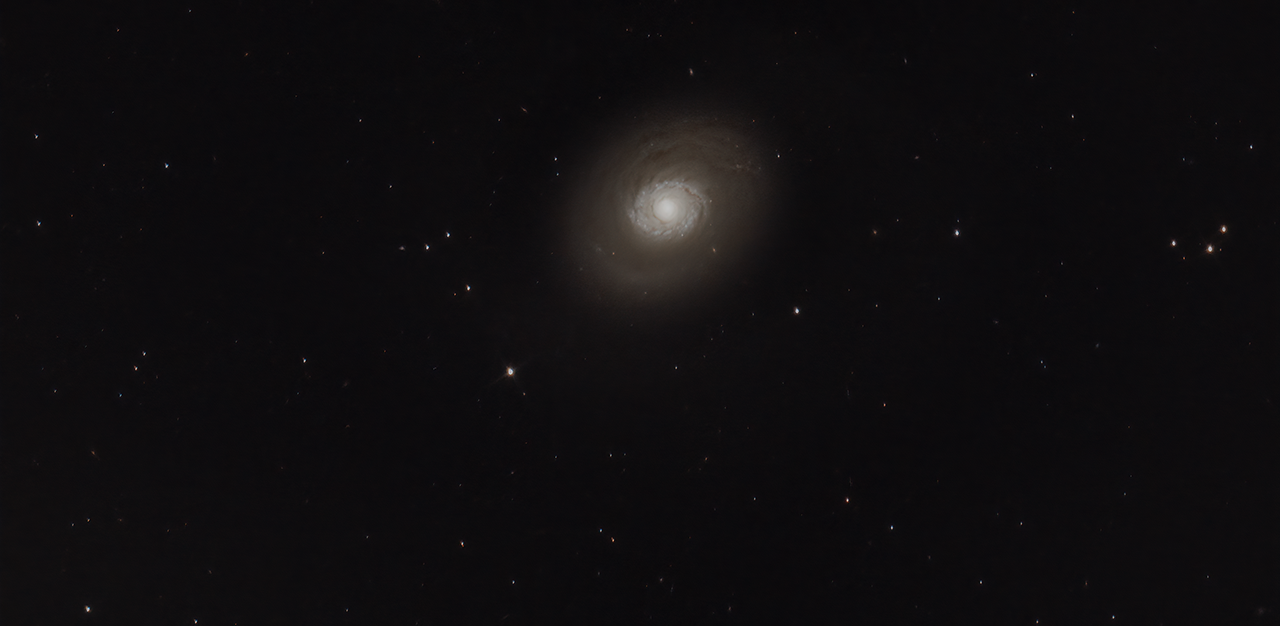

Message par Christ » 29 avr. 2020, 09:33
m63 205x12s Dobson 400 siril filtre l-pro

Message par clouzot » 29 avr. 2020, 09:46
:ave: de vraies peintures de maître.
Certain(s) dira(ont) que ça manque de fluo :D

Message par sebb916 » 29 avr. 2020, 10:07
superbe beau en effet !! Gross préférence pour M63
