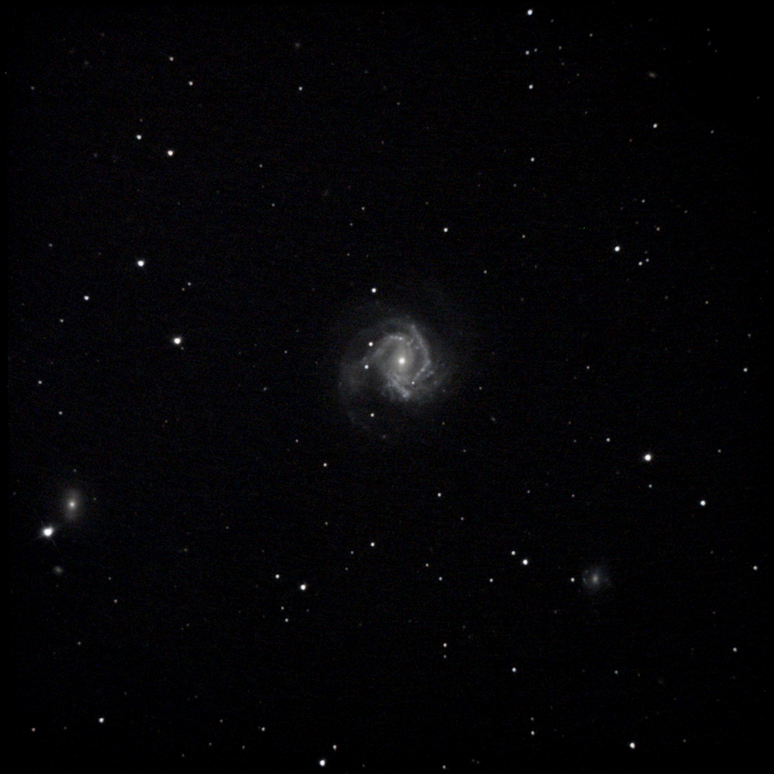

- je poste en rappel ce que j'avais obtenu il y a 2 jours (avec les pixels chaud mais des détails & un fond "assez noir")
- je poste ce que j'ai obtenu aujourd'hui , à la fin j'en étais à 152 stacks pour 608 sec au total
- cette fois ci, mon cerveau a été allumé et j'ai pensé à vous, j'ai fait une copie d'écran au même moment que "Save as seen"
=> la partie couleur s'est faite sur "auto suivant histogramme peak", jouer sur les "White level" ne faisait pas grand chose, le résultat s'est obtenu en jouant sur les "black level" et les "mid level", je n'ai pas fait mieux que ce que je joins, je suis vraiment preneur de vos avis et de votre aide pour m'aider à m'améliorer sur ces ajustements, je sens que je rate quelque chose : a la fin, je rapproche beaucoup la barre "black" de la barre des "mid", ça me semble vraiment bizarre ...
Tout d'abord, rappel de M81 il y a 2 jours , 41x4sec
Ensuite le dernier résultat de ce soir 152x4sec :
Et la copie d'écran associé:
Merci vraiment de vos commentaires, je ne sais pas si ce qui est "normal pas bon" versus "normal pas bon car réglages perfectibles"
Je rajoute les settings de ce dernier "save as seen":

L'espèce de dégradé (gradient) de fond de ciel en haut à droite de ta M81 est assez déconcertant. D'où peut-il venir...
Je pensais que sa camera n'était pas d'équerre dans le PO (Tilt) , voir un probleme de PO lui meme , mais je ne connais pas les difficultés avec un Dobs et la rotation de champ ....?

@clouzot j'ai essayé du post traitement avec AstroSurface,
Il y a vraiment un truc concernant le capteur sur cette série de stack.
Concernant les possibilités du Tilt potentiel du PO, je ne penche pas trop vers ça, car, j'ai vraiment fait attention lors de la collimation (comme par exemple marquer dans le tube l'opposé géométrique du po pour ensuite régler le tilt avec les vis du Moonlite quand je l'ai installé).
Et surtout, je n'avais aucun de ces soucis de dégradé 2 jours avant.
La seule différence entre les deux provenant de mes réglages d'Offset et mes premières bibliothèques de Dark.
Quand j'ai vu, j'ai d'abord pensé à ce que j'ai vu sur l'Amp Glow mais ça me semblerait vraiment bizarre pour une 533 avec un capteur à 0° et des poses de 4 secondes, je suis débutant mais ça me semble incompatible avec ce que j'ai lu du phénomène. J'ai pensé aussi à la lune qui était apparue mais ce n'est pas assez homogène, trop localisé.
Je joins 2 post traitement qui permettent de mieux voir le phénomène. Lors de mes prochaines sorties, je testerai en changeant les paramètres offset / dark, ce sera à suivre.
Pour le plaisir du partage, je joins un post traitement de la photo de la lune, déjà, un simple passage en Noir et blanc la rend plus joli (+ ondelettes, une période avec beaucoup de premières pour moi !)
A suivre donc pour cette histoire de dégradé sur le capteur.

Message par clouzot » 30 avr. 2020, 11:27
Une fuite de lumière alors ?
Le VA de Djibi - c'est parti !!!
Message par Guimby » 30 avr. 2020, 11:46
Ou un reflet?
J'ai déjà eu un soucis similaire avec un lampadaire, et un parebuee
Message par Djibi » 30 avr. 2020, 11:52
Merci @clouzot ([edit] et merci @Guimby ) mais je ne suis pas certain de comprendre ce que tu veux dire.
un espace qui laisserai passer la lumière vers le capteur ? ou un reflet interne ?
Ton hypothèse me donne l'idée d'un test que je pourrai faire en direct: si le phénomène se reproduit : je fais une capture puis je pivote la caméra de 90° dans le po et je refais une capture, cela permettra de savoir si le phénomène est lié au capteur ou lié à des reflets produits par le téléscope lui même.
En tout cas, ce n'est un oas phénomène classique avec un capteur numérique, j'ai déjà compris ça. Ensuite il s'agit simplement de faire des tests pour discriminer son origine.
Je vous tiendrai au courant de la suite de cette histoire

Message par Guimby » 30 avr. 2020, 11:59
Oui une fuite de lumière serait un endroit ou la lumière passe. On peut retrouver ce soucis aussi sur de la photo classique (bien plus visible en argentique ceci dit)
Ton test me paraît cohérent. Pour une fuite de lumière tu peux me le réaliser de jour avec le bouchon sur le téléscope
Pour le reflet ce sera lors de ta prochaine observation (et c'est très dépendant de l'emplacement de ton téléscope et de son orientation)

M61 47x4 (j'ai laissé tourner celui ci, à 135x4 on voit des arcs de cercle de type "pixel chaud", il faudra que je teste, j'ai vu sur un post que le sigam clipping aide - désolé j'ai oublié qui l'a fait !)
M66 49x4
M81 52x4 on voit bien ici ce phénomène de "trainée" de pixels de couleurs - si vous pouvez me confirmez mes hypothèses, je suis preneur !
Ca ne fera pas de miracles malheureusement, mais ça atténue un peu l'effet d'essuie-glace qu'on a en alt-az
